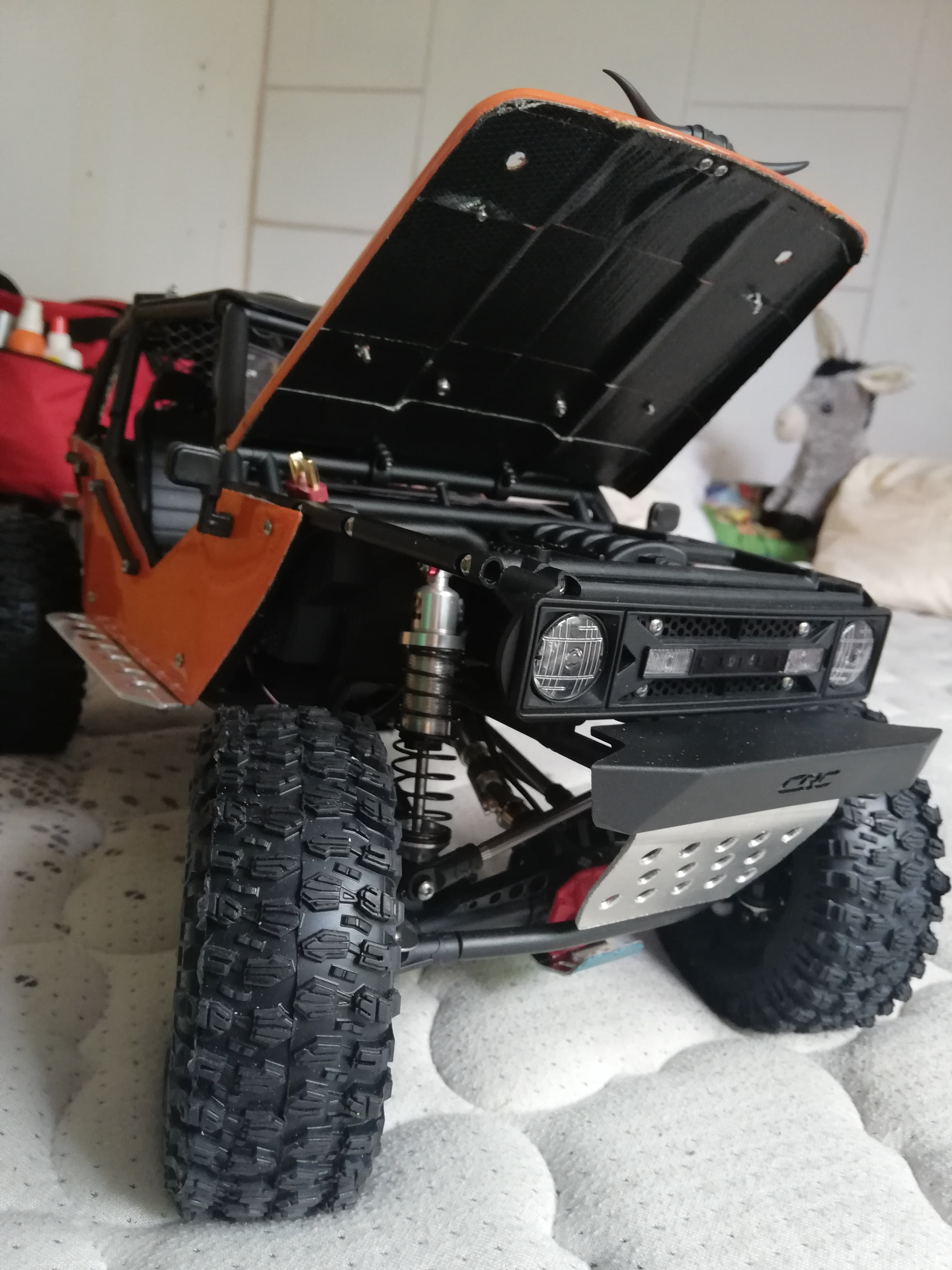

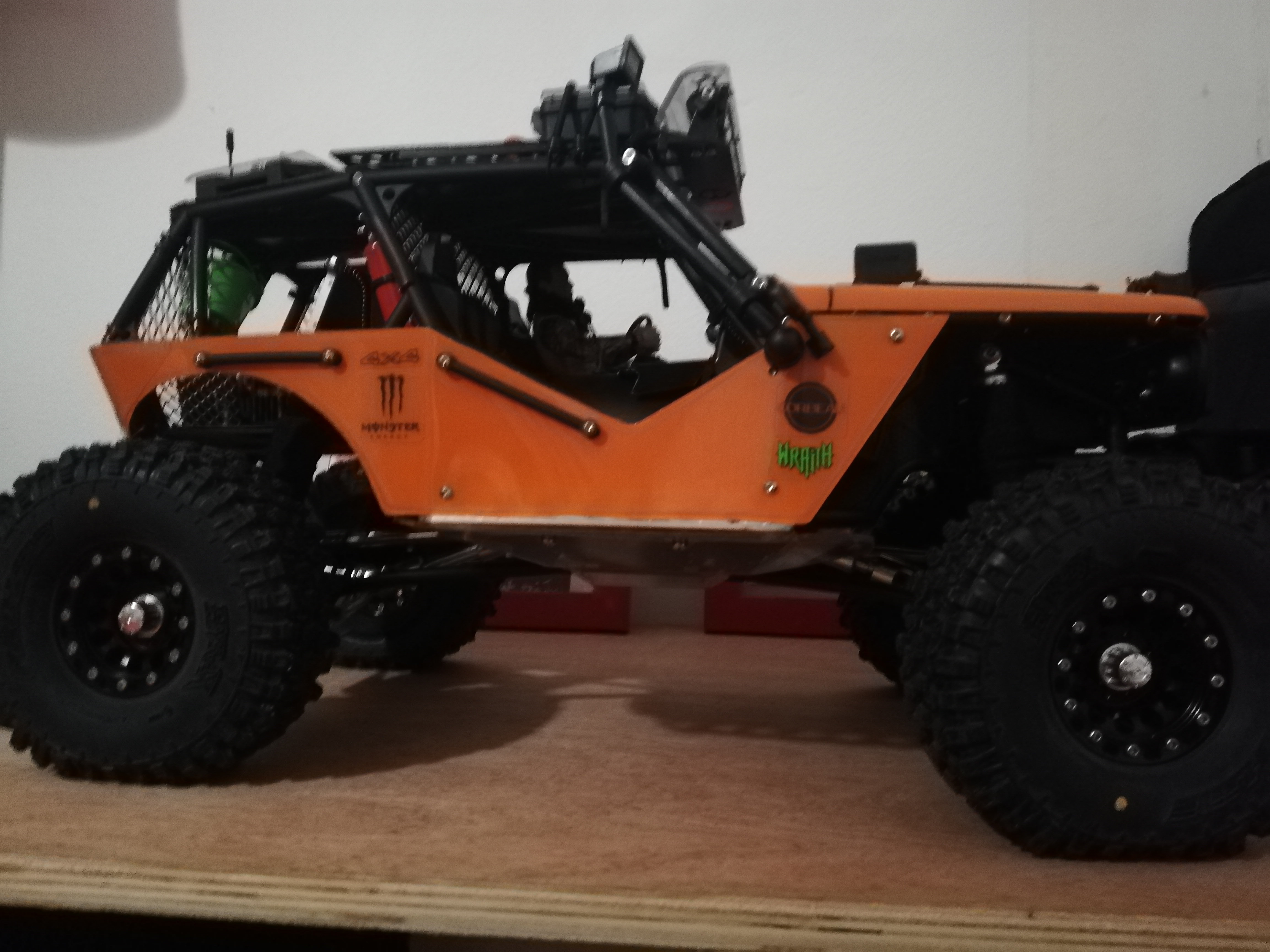

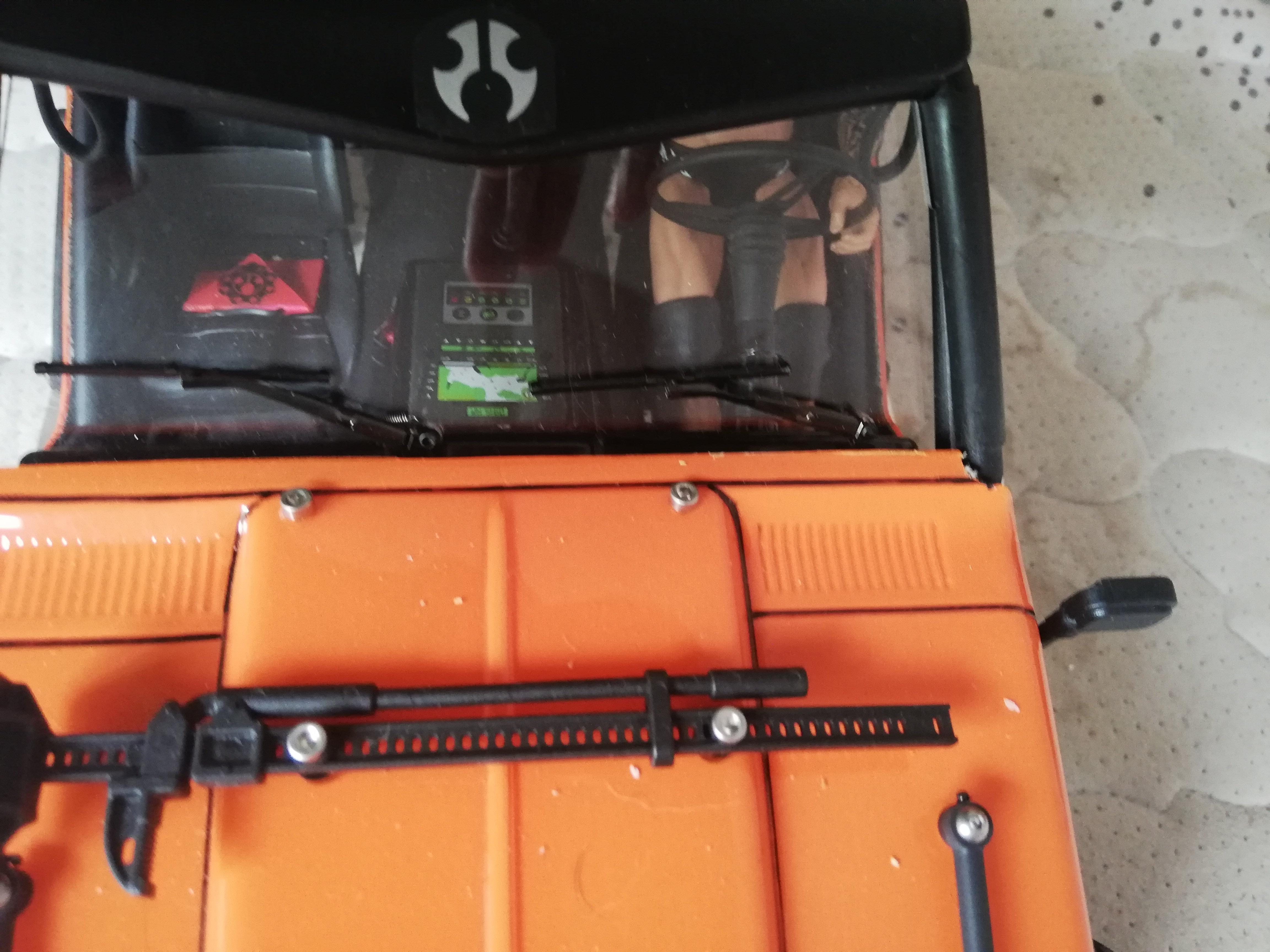

    Salut à tous
    En cette période de confinement sur mon île 974 , j'essaie d 'avancer sur plusieurs projets et remettre à jour scales et crawlers stockés comme mes wraith 2.2
    Donc aujourd 'hui voici mon Wraith de boite rtr revisité , démonté et modifié
    1/ je trouvais la carrosserie d 'origine frêle et je me suis donner l 'idée d 'y adapter une carro de wraith 2.2 avec des modification de l 'arceau à l 'avant en y intégrant une calandre ford bronco
    2/ je souhaitais un intérieur plus réaliste, plus lourd sûr mais à l 'image de mes adorés wraiths 2.2
    avec la boite proéminante cela n a pas été simple surtout pour le tunnel central
    3/ overdrive , underdrive , visserie inox, moteur HH 35t t 1080 radio d 'origine axial
    4/skid inox
    5/cardan inox
    6/jantes chinoises , pneu hyrax lest 60g/roue avant / arr percées
    7/liens coudés titane
    8/amortisseur alu
    9/ parebrise , essuis glaces, support accu à l avant , capo ouvrant , galerie ...
    10/ la figurine, planchez tôle de riz ,petits accessoires
    d 'autres modifications sont à venir et photos en action après déconfinement si possible

    Sympa comme ça ;-)
    Tu aurais une photo de devant avec le capot fermé Stp ?
    Merci

    pour le devant , pas d autre sous la main plus définies mais en zoomant :)

    Pas de soucis, merci bien ;-)
