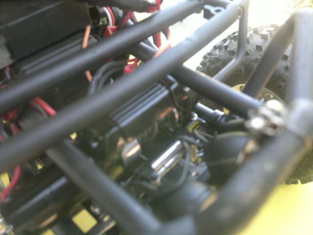

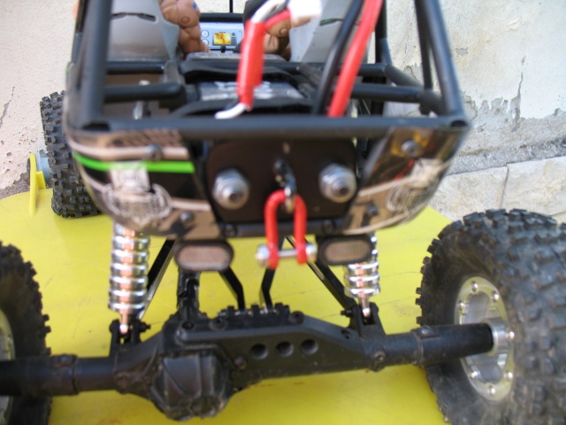

    des petites news de mon wraith !!! :brico3:
    montage d'un treuil en vue de la BIG :
    bon elles sont pas super nettes désolé heiiiiinnnnnnnn !!! :blerp3:

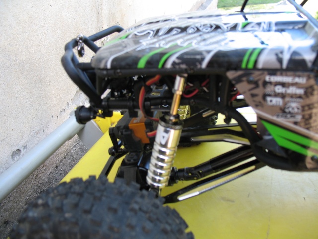

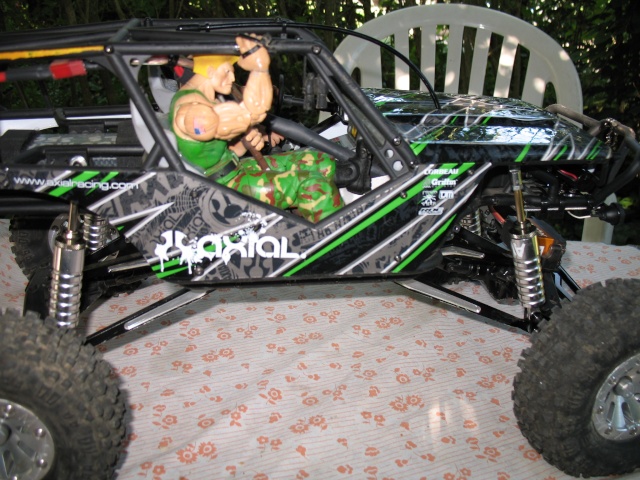

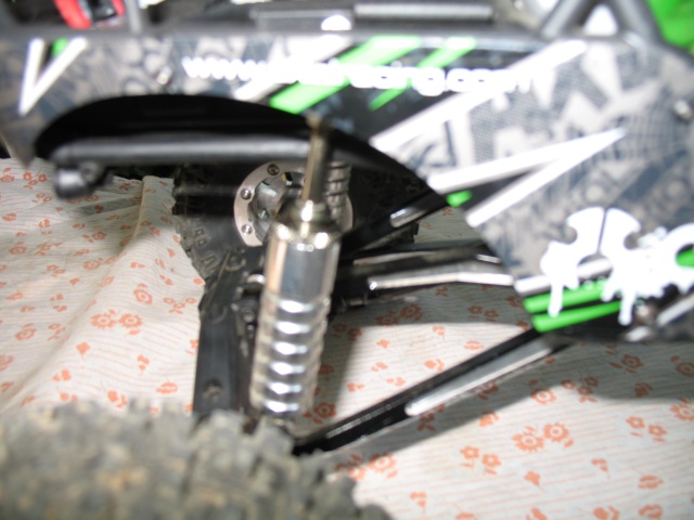

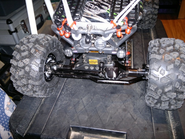

    montage d'amortos INTEGY :
    avec pistons 2 trous , ressort noir à l'arrière ( les plus souple ) et couché au max
    et jaune à l'avant ( les médiums ) mis le plus droit possible et huile de 150
    pour les 4 amortos !!!

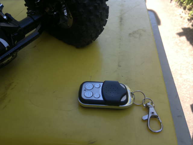

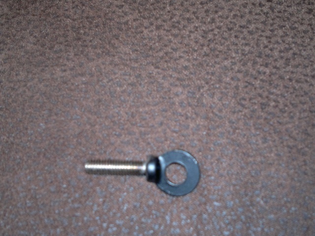

    fabrication d'un crochet arrière et d'une manille :
    :tadaa3:

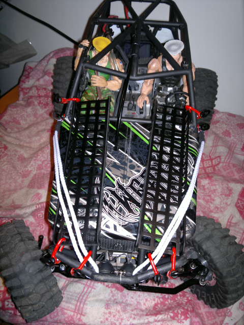

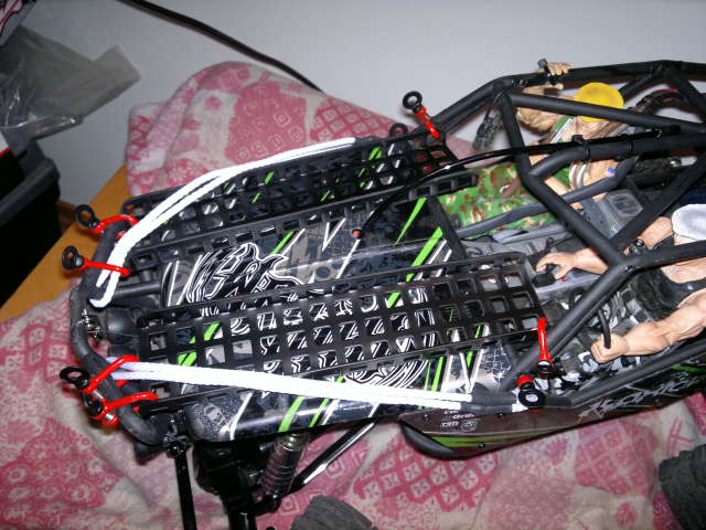

    I am ready for the BIG !!!
    la preuve :
    j'ai tout ... enfin presque :
    le treuil , les manilles home made , les sangles ,
    et les plaques de désensablage !!! :yes3:

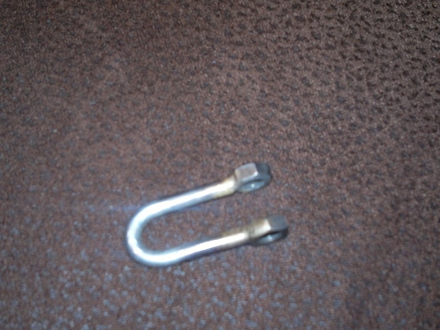

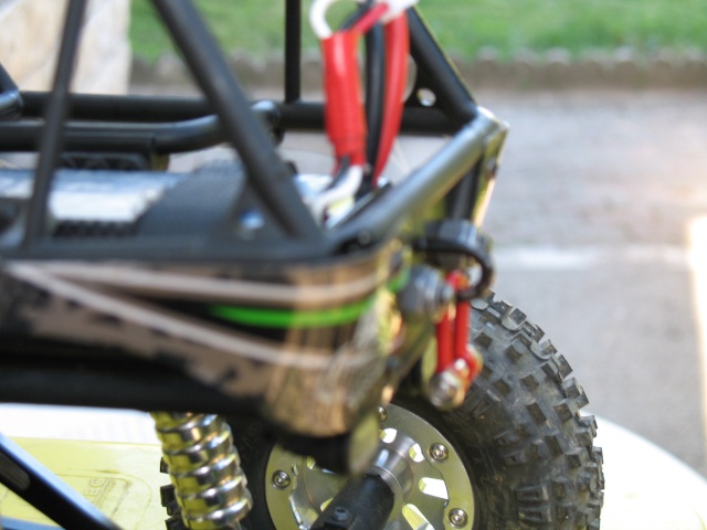

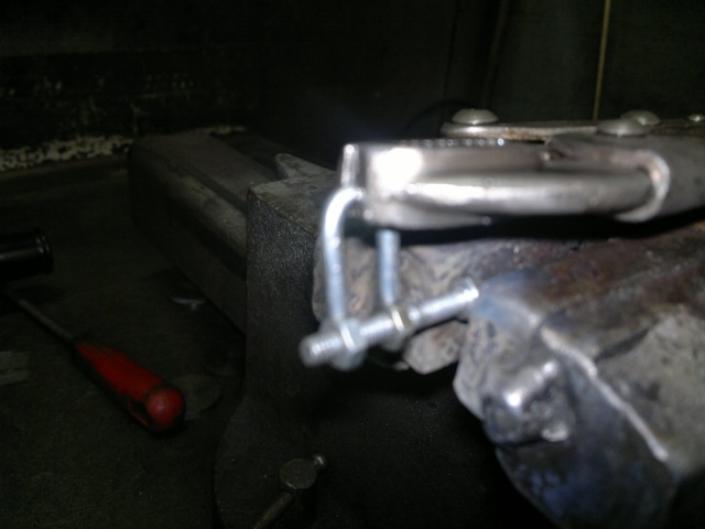

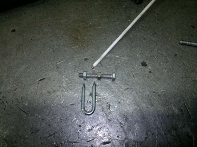

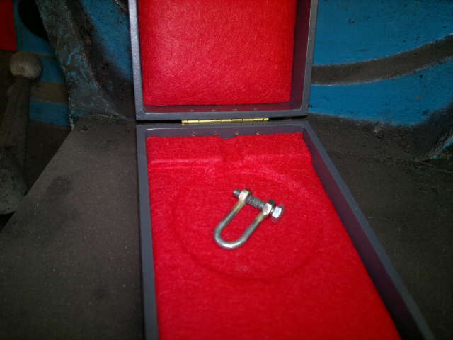

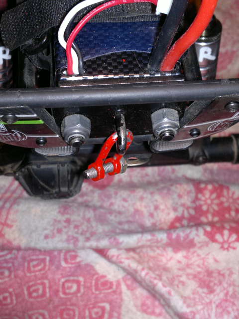

    je reviens sur mes manilles home made , voilà comment j'ai procédé :
    un clou en forme de U que j'ai recoupé aux niveaux des pointes
    ensuite 2 écrous de M4 et une vis pour les positionner , et hop une brasure :
    et voilà le résultat dans son écrun ...
    de quoi sécuriser tout ça :
    résultat final :
    sympa non ... :yeah3:
    et :tadaa3: quoi !!! :brico3:

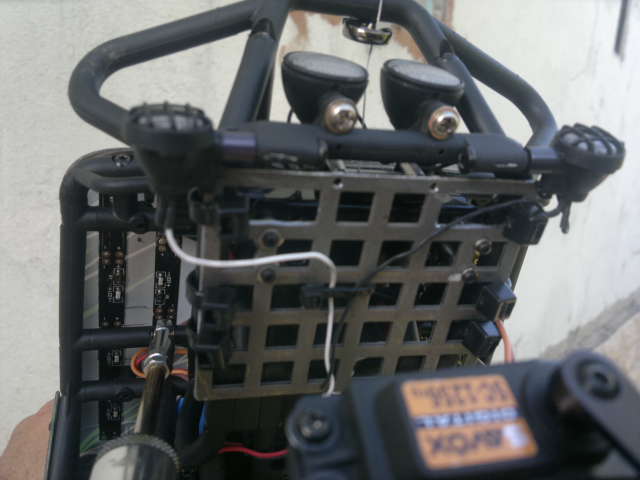

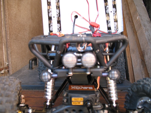

    Re: mon WRAITH à moaaaaaaaaaaa ...
    alors moi les 4 phares sont au même niveau , j'ai rapproché
    les petits phares pour les mettre au même niveau que les 2 gros phares
    et c'est nickel , bon j'ai aussi mes barres de leds installés tout le long
    du chassi en dessous , et vraiment avec " que " ça , pas besoin d'en rajouter + !!!

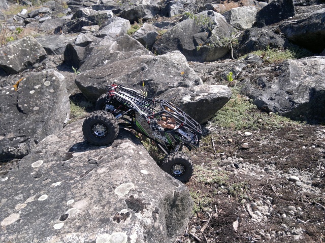

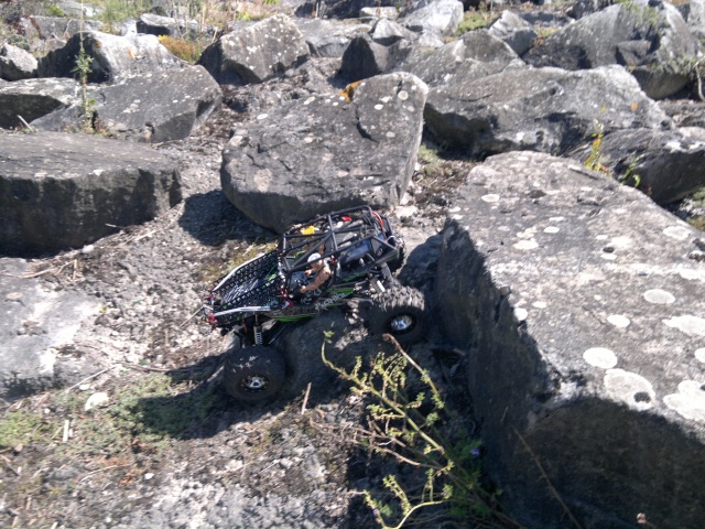

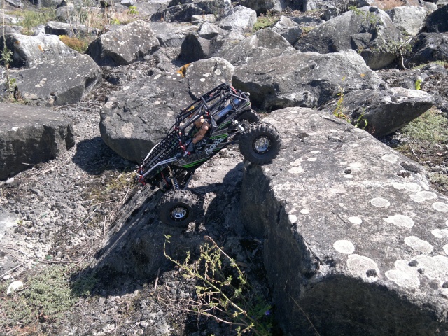

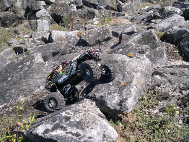

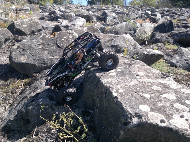

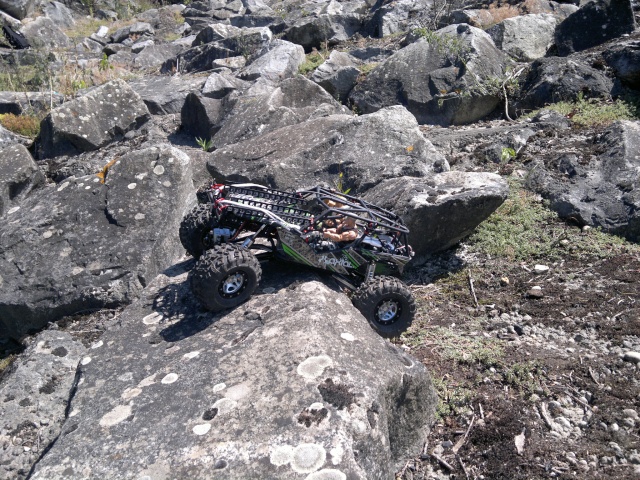

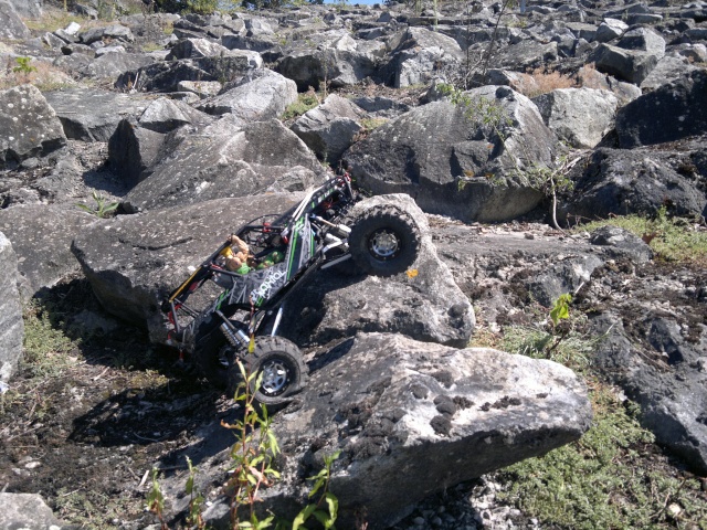

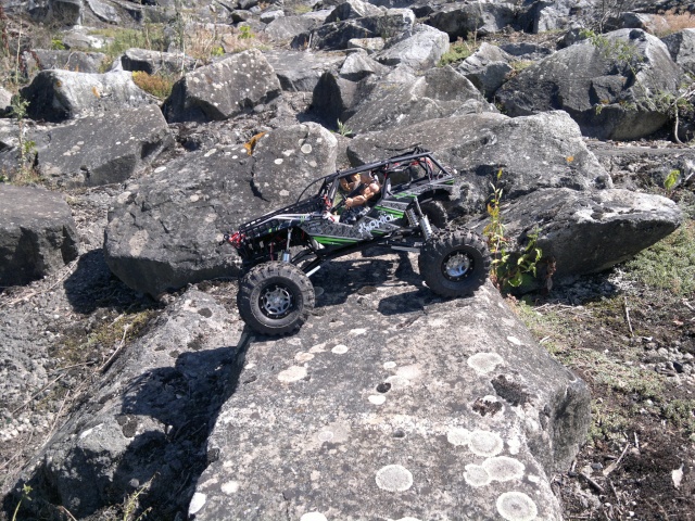

    des pitites news de ma bestiaule :
    nouveaux pneus > des rock beast !!! :yes3:
    et enfin ... des photos du bestiau en plein action ...

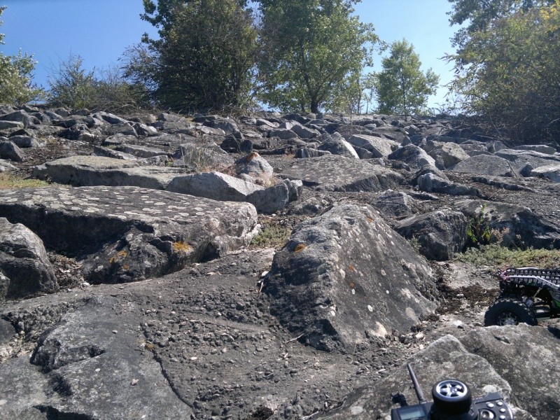

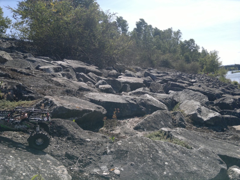

    le terrain de jeu d'abords :
    et le bestiau en pleine attaque :
    :tadaa3:

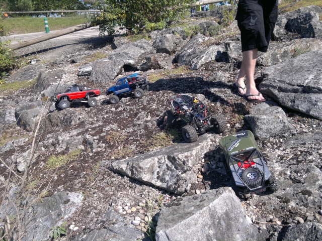

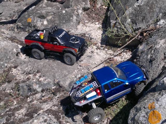

    allez > la suite du mitraillage :

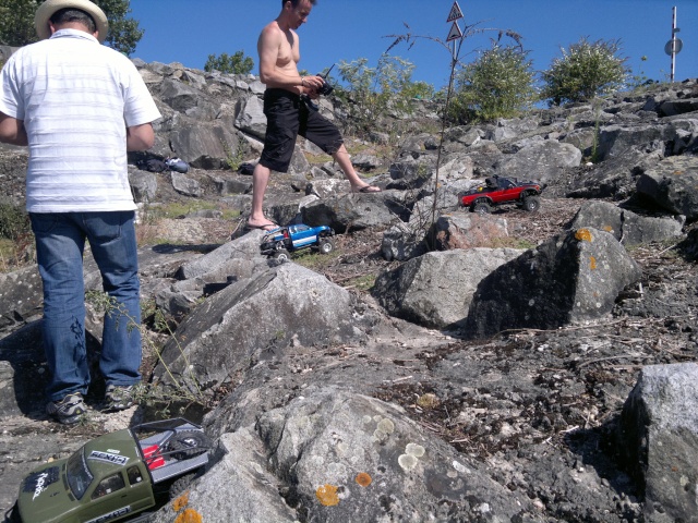

    et là les autres bestiaux présent de mes potes :
    et voilà :tadaa3:
    le spot se trouve au parc de MIRIBEL ( dans les environs de LYON )
    sympatoche ... non !!!!!!!!???

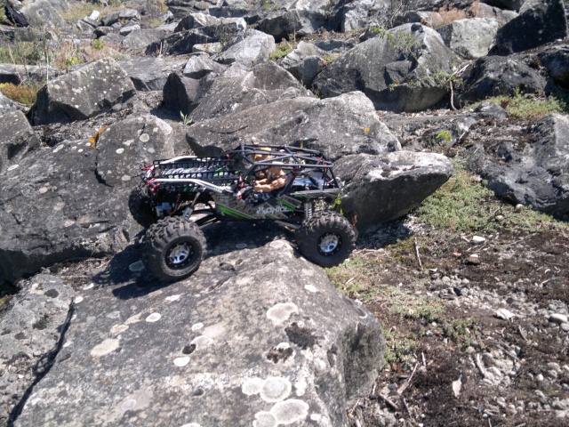

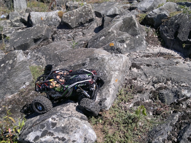

    alors pour la pitite histoire :
    mon wraith , jantes alu non lestées , pneus rock beast , mousse
    à mémoire de forme , amortos integy ...
    au départ le wraith arrêtait pas de se retourner , dans tous les sens ,
    en montée , en dévers , etc , j'avais mes amortos positionnés de cette façon :
    à l'avant , en haut , amortos fixés dans les trous du milieu ,
    et à l'arrère , en haut , fixés dans les trous du milieu , pareil quoi :mad3:
    j'ai eu envie d'essayer de changer de trou de fixation ceux de l'avant en les
    inclinant au maxi donc dans le 3ème trou le plus en arrière au final
    et là , quand je dis que j'ai grimpé aux murs une fois cette pitite modif
    de faites ... j'ai halluciné !!! :inkoi3:
    donc ma config pour la BIG :inkoi3: sera celle-ci :yes3: et pas une autre !!! :read3:
    :tadaa3:

    Et mais c'est pas ce que je t'avais dis en plus ??????
    De mettre les fixation des amortos vers l'intérieur ??
    Moi aussi je vais le faire :blerp3: !!!
    Sinon super spot, il doit y avoir de l'accroche là-dessus !!
    :wink3: !!

    Pour les manilles t'est sur pour le M4 :confused3:
    Sa fait grand :confused3:
    :read3: C'est pas plutôt du M3 voir même M2 :confused3:
    :mdr3: :mdr3: :yes3:
  16. mugen38
    20 905
    10 391
    heuuuUUUuuuu ...
    ça fait depuis 1977 que je baigne dans les filetages ... tu veux un cours pit être ??!!!!!
    :mdr3:
    elles sont home made donc je mets ce que je veux il me semble et là c'est du M4 donc !!!
    et pis si tu as encore un doute , tu les verras à la big , j'en ai mis tous le tour du ventre
    sur mon wraith ...
    Teddy peux confirmer ... ils les a vu !!! :blerp3:
    j'ai fait solide au cas où je devrais remorquer des wraith en mode " bling bling " ... :rir3:

    Bon en tout cas, ce qu'il faut retenir de ses manilles (mise à part la taille de la tige) c'est que c'est du solide format XXL par rapport aux RC4W (qui sont déjà bien)...
    En tout cas merci pour le tuto, c'est tout c*n à faire en faire, faut juste savoir braser :brico3: :tadaa3: !!

    Perso j'ai fais l'axe des miennes en M2.5 (bon c'est pour mon SCX10 qui est un peu plus petit qu'un Wraith) mais ramené au 1/1 ça fait quand même un axe de 25mm :mad3:
