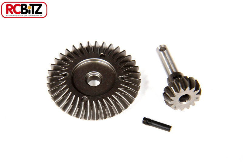

    -toute la transmission boite / pont AVT et ARR
    -changer ce qui il a dans les ponts AVT et ARR contre des AX30395 par exemple ... ça quoi :
    -monter des cardans homocinétique à la direction AVT
    -tout le pont AVT en full ALU si tu monte un gros servo

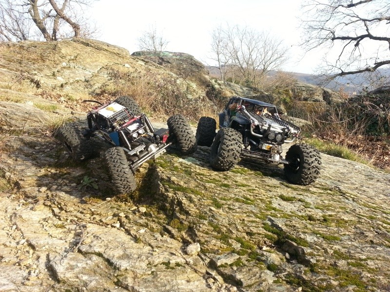

    aujourd'hui je suis allez à SEYSSUEL avec un pote , bon ça c'est fait rapidos , pas eu le temps de prévenir , mais bon , juste mettre une vidéo , courte , mais moi j'aime bien car mon wraith me surprends de plus en plus quand je vois ... ça :

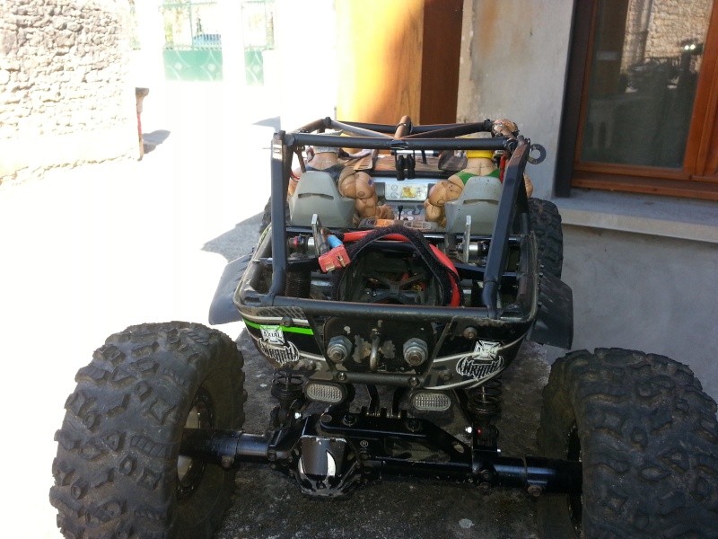

    je signale que j'ai conservé la batterie à l'arrière ... :blerp3:
    et là ... c'est le Gmade R1 de mon pote Thomas avec mon wraith :
    @++ :tadaa3:

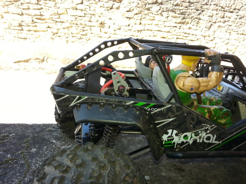

    bon ben comme l'été arrive ... :brico3: ... changement de look pour mon bébé :
    :tadaa3:
    PS: un capot à l'arrière devrait voir le jour dès que ... :blerp3:
