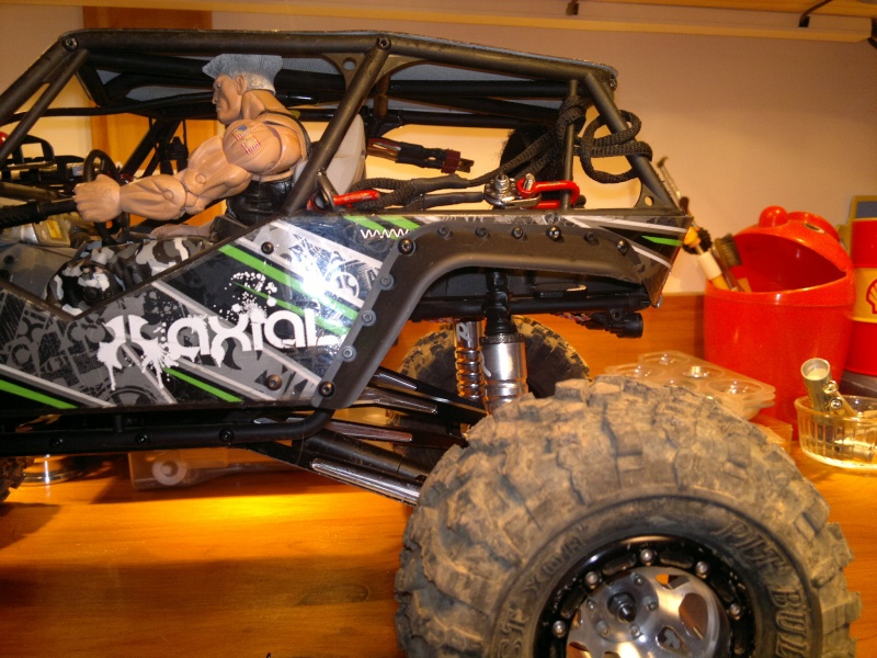

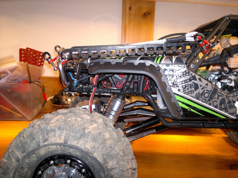

    tu as rajouté des extensions d'ailes et tu ne l'a pas dis ? je trouve que ça lui va très bien :wink3:
  2. lArtiste
    lArtiste membre
    13 Septembre 2011
    58
    Re: mon WRAITH à moaaaaaaaaaaa ...
    Hello
    Complétement d'accord avec Jef2b , mais j'aurais préféré voir ces extensions d'ailes sur une couleur uni ;) ( avis perso )

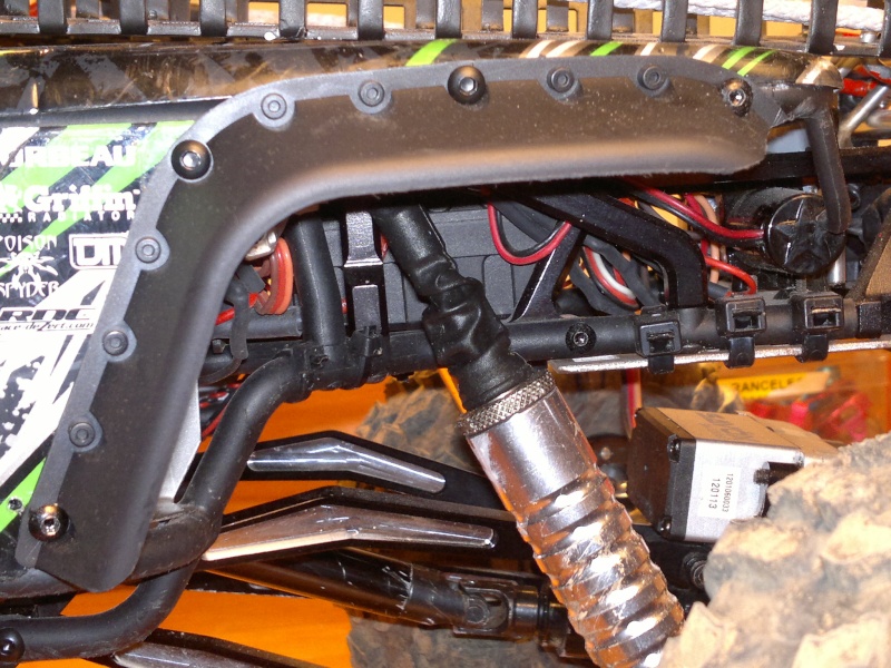

  16. mugen38
    20 873
    10 319
    ce que j'ai fais , c'est les ai installé en premier , et coupé ensuite , et pour info y a 4 vis maxi par élargisseurs , quand j'ai pu , j'ai percé à 1.5mm ou 2mm les tubes du chassi pour y loger une vis type pas menuiserie et non en pas métrique ( filets rapprochés et fin !!! :wink3: ) sinon j'ai percé et , mis une vis et derrière j'ai placé un des carré en plastique piqué sur le montage d'origine et hop ça tient correctement de cette façon !!!
    par contre les " finder " c'est du cahoutchouc ça , ceux à 15 dollars , et à mon avis , pour en avoir eu récemment dans les mains , eux , ils faut les coller !!!
    :tadaa3:
    PS : je fais les photos ce soir ... promis !!!

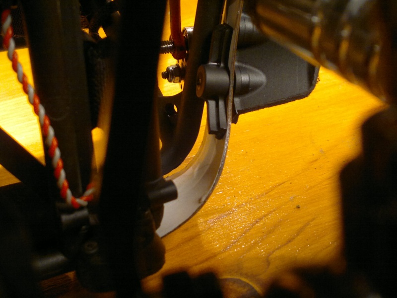

  19. mugen38
    20 873
    10 319

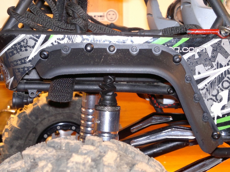

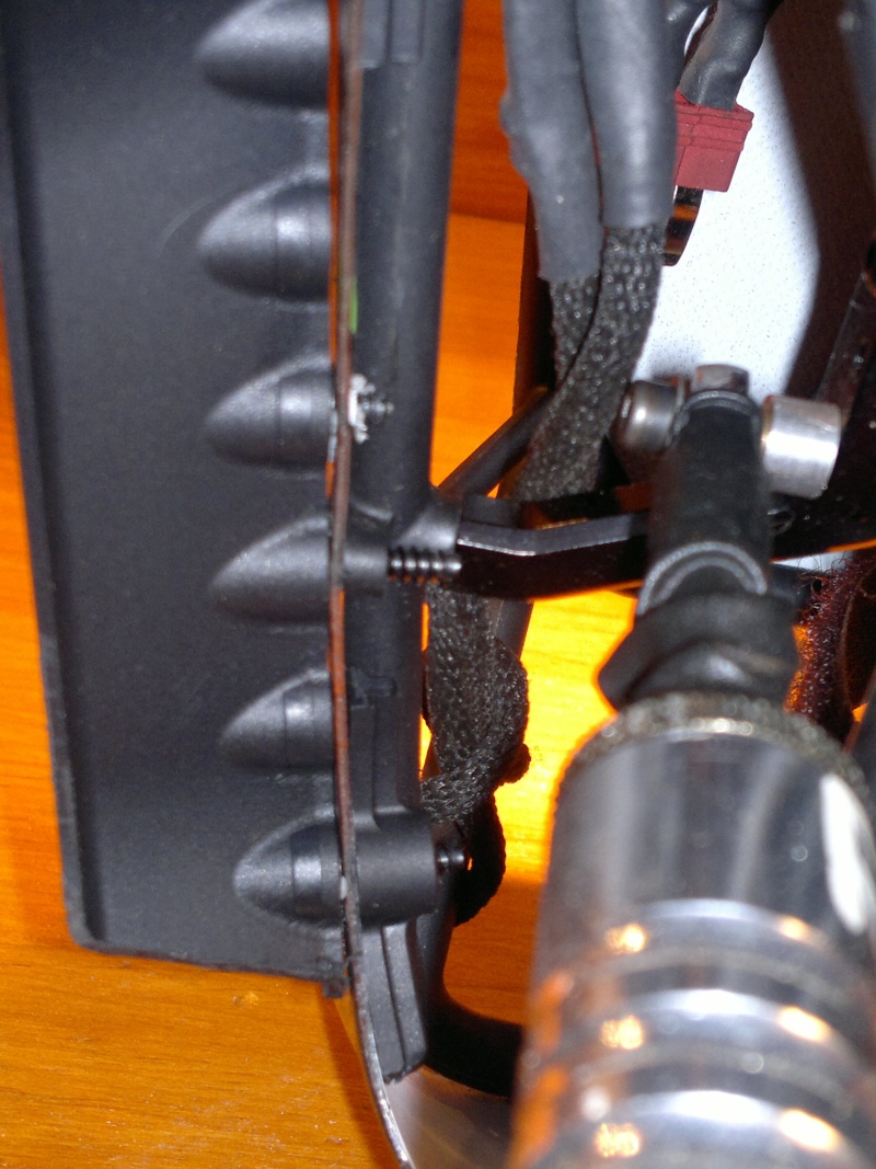

    et voilà ... les voilà !!! :wink3:
    encore :inkoi3: plus :mad3: près :intell3: :
    les fixations mais que pour certains trous
    ( je me suis donc servis des fixations d'origine mais unitairement !!! ) :
    certain trous tombent pile-poils par rapport à certains trous déjà en place pour la fixation d'origine de la carro !!!
    si besoin d'autres photos ou renseignements ... hésite pas !!! :wink3:
    :tadaa3:

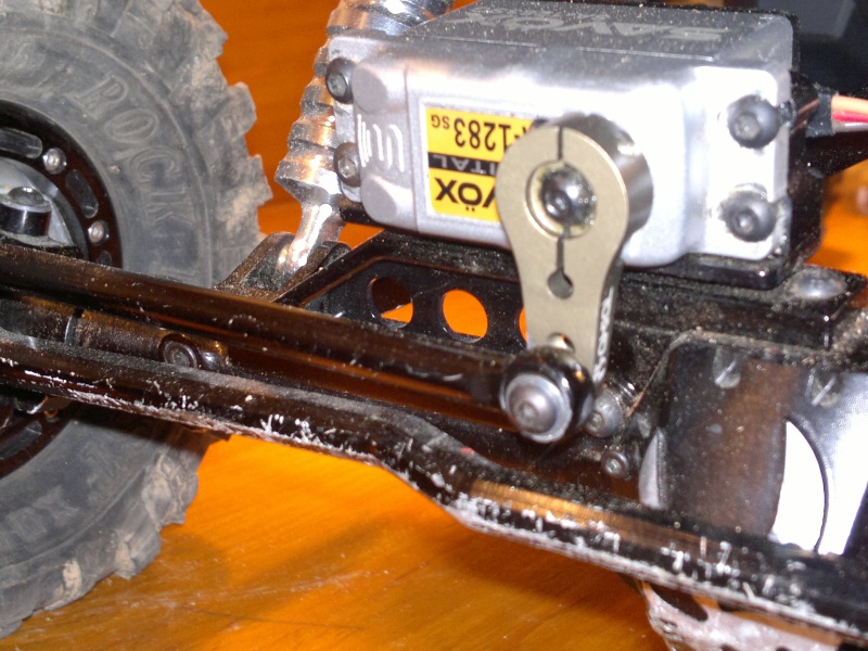

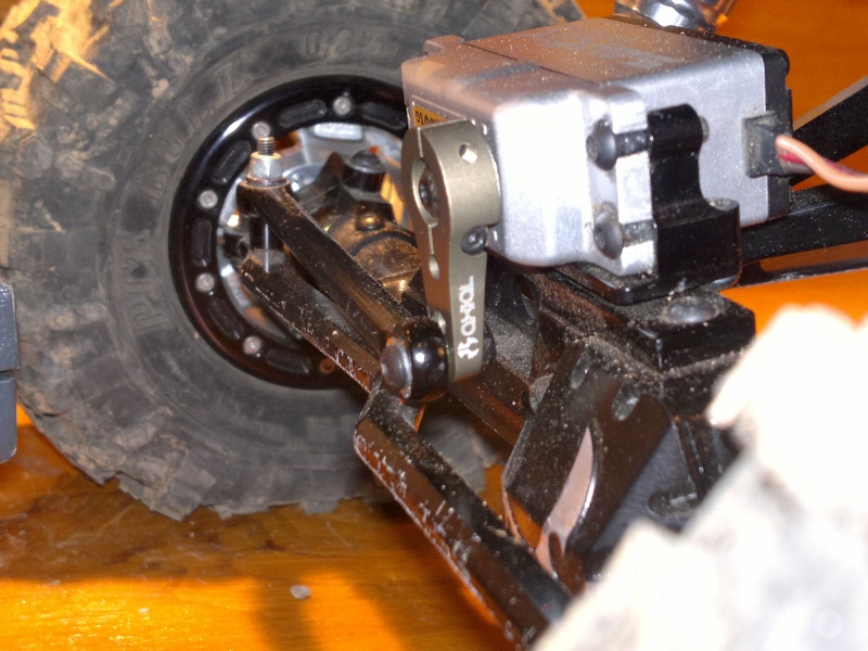

    hooOOoo j'oubliais ... un " truc " supplémentaire ... :mad3: ... enfin ... à la place d'un autre " truc " ... :blerp3: ... ta ta taaaaaaaa :
    un palonnier bien balaise ... un AXIAL !!!
    Re ... :tadaa3:

    donc attention , les " FINDER " , sont à coller because ils sont très très souple , caoutchouc + que plastique > comme ceux du DINGO !!!
    ça n'a rien à voir , c'est vraiment souple pour pouvoir épouser la forme de ton aile !!!
