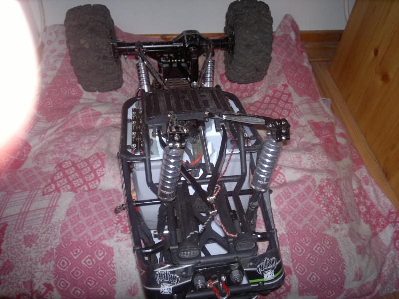

    Re: mon WRAITH à moaaaaaaaaaaa ...
    Salut Mugen, combien pèse ton très joli waith? moi j'en suis à 4kgs100 et je n'ai pas les ponts toutes alu :zunt3:
  2. d-p2b
    d-p2b membre
    5 Avril 2012
    1 372
    J'ai parcouru ton post et il fait 4kgs815 avec la lipo :inkoi3: tu as un sacré engin :yesd3:
    J'adore ton wraith :yes3: il est magnifique :yes3: un aspirateur à avaler les cailloux :yesd3:

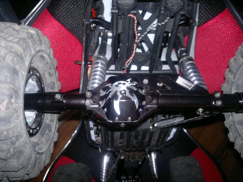

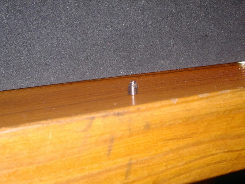

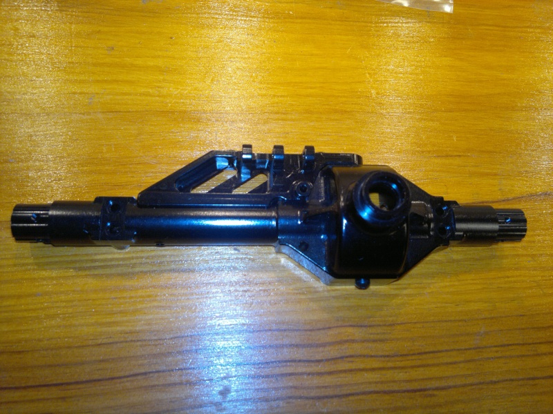

    dernières new de mon wraith ... :wink3:
    je lui ai installé , cet après midi , le pont arrière RC4WD en alu complet , black ,
    le support de liens alu , black , enfin la totale , même l'option AX30395 est là ,
    et ça tourne comme une horloge !!! :yes3:
    bon ... là ... j'attends le skid centrale , en alu , toujours black , mais à son arrivée ,
    j'en profiterais pour mettre l'option AX30395 dans le diff avant , une astuce tiens
    en passant > je mets une vis sans tête qui possède un téton au niveau du cardan
    de sortie de pont , le téton vient se placer dans le trou de l'axe qui sort du pont
    et hop , du L577 , et ça ne bouge plus !!!
    :tadaa3:
    PS : photos à " viendre " comme d'hab ... bientôt !!! :wink3:

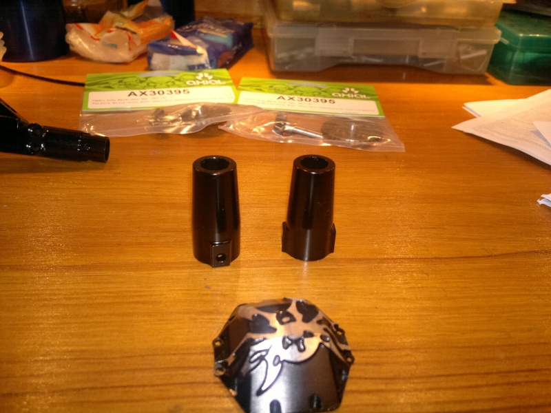

  7. mugen38
    20 871
    10 319

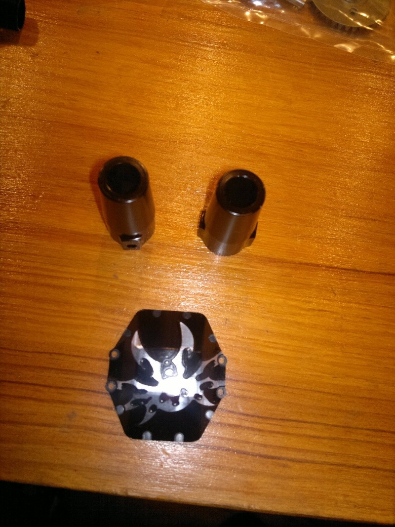

    voilà , je l'ai installé ce pont arrière alu black RC4WD , qui est complet sauf les 2 axes intérieur + le support de liens et l'option AX30395 !!! :yeah3:
    la bête à l'arrivée :
    les extrèmités et le cache alu :

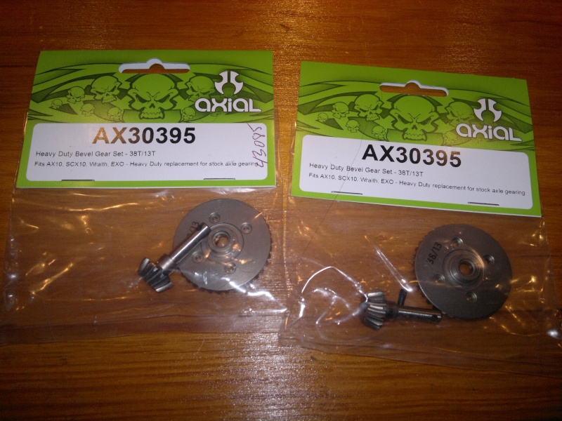

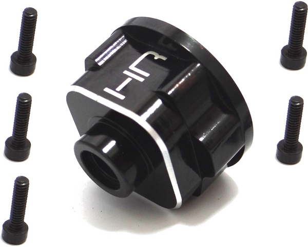

    et les pignons option AX30395 :

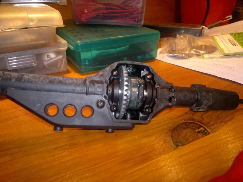

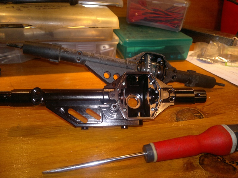

    donc je commence par enlever le pont arrière plastoc d'origine :

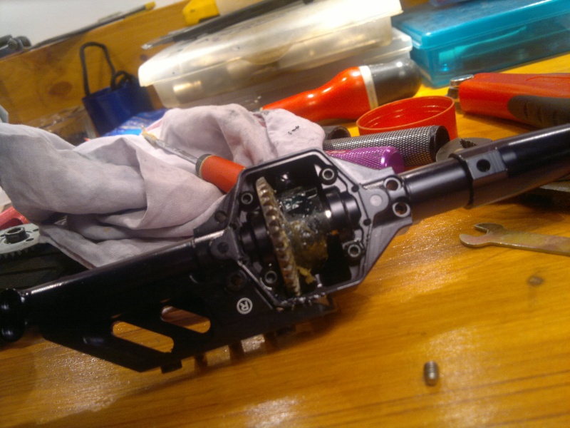

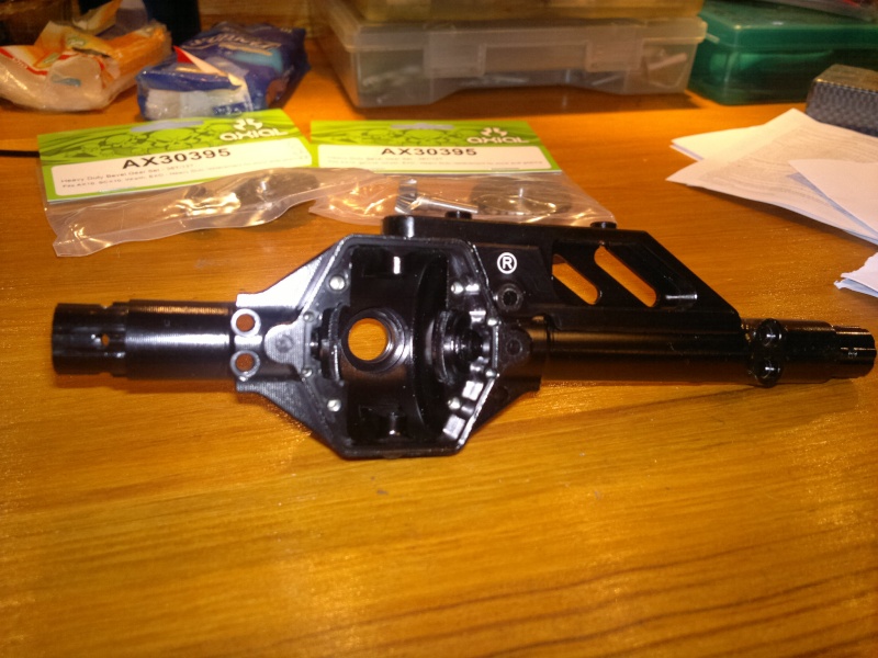

    et hop on enlève les 2 axes et le diff pour y remonter dans la coquille alu :
    ta da daaaaaaaaaaa :

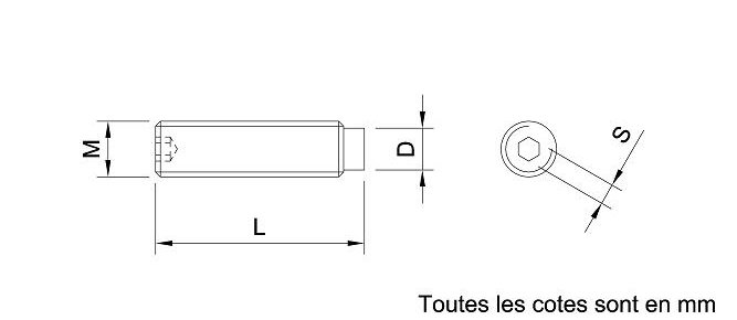

    la " fameuse " vis inox M4 avec téton qui vient se mettre dans le trou de l'axe qui sort du pont pour fixer le cardan en toute sécurité :
    je l'ai trouvé ici : http://cgi.ebay.fr/VIS-HC-STHC-sans-tet ... 27b94cdf42
    description :
    SACHET DE 10 PIÈCES
    VIS A MÉTAUX SANS TÊTE 6 PANS CREUX A BOUT TÉTON EN INOX A2
    AVEC EMPREINTE POUR CLÉ ALLEN
    ENTIÈREMENT FILETÉE
    SELON DIN 915
    M : 4 mm (M4x0.7)
    L : 5 mm
    S : 2 mm
    D : 2.5 mm

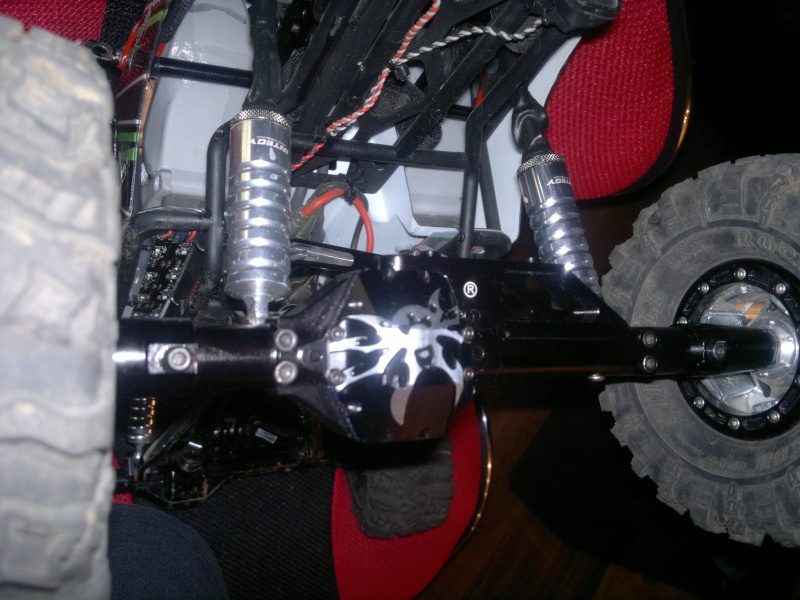

    et voilà l'travail :
    donc en attente du skid alu central alu black et j'en profiterais pour réviser la boite centrale toute alu et acier pour les engrenages , et j'en profiterais aussi pour mettre aussi l'option AX30395 dans le pont avant !!!
    sinon voilà je pense là , que mes dernières options à venir seront celles-ci :
    http://cgi.ebay.fr/ws/eBayISAPI.dll?Vie ... 1438.l2649
    en image ... ceci :
    1 pour l'avant et un pour l'arrière ... et hop ... hop !!! :mdr3:
    PS : juste dire que le tout , une fois monté , tournait comme une ... ROLLEX !!! :yes3:
    @ bientôt !!! :tadaa3:
    ça remplace le boitier de diff plastoc , là on le voit :
    c'est ce qui est à droite de la couronne !!!
    :tadaa3:
    me restera plus qu'à trouver des pneus ROCK BEAST ... en alu !!! :mad3:

  11. mugen38
    20 871
    10 319
    merKiiiiiiiiiiiiiiiiiii !!! :priest:
    j'essaye de le rendre ... indestructible !!! :mad3: :yes3:
    je fais du TT 1/8 depuis 13 ans maintenant , et donc je sais ce que veux dire : fiabilité et solidité !!!
    tout ce qui doit être monté au frein filet , l'est , ce qui doit être graissé l'est ,
    et comme j'adore l'alu et que je déteste le plastoc ... :tadaa3:
    de plus , mon wraith attaque en premier avec ses pneus et pas avec son pare-choc ,
    ce qui en fait un " redoutable " ( enfin j'espère ??!!! ) grimpeur , mais il a ses limites ... le sacripan !!! :rir3:
    par contre pour moi , c'est un crève coeur de le démonter pour l'entretenir , je déteste ça , pour moi ça devrais tenir 10 ans avant que l'on doivent y mettre les mains là-dedans , mais bon , ça va , je le bichonne !!! :brico3:
    je sais pas si tu as suivi mon post depuis le début ( ??? ) mais bon courage :roll3: pour la lecture because je suis un grand bavard ... aussi !!!
    t'cho !!! :zunt3:
