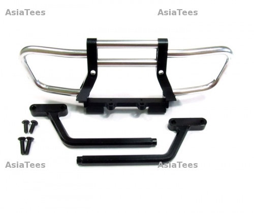

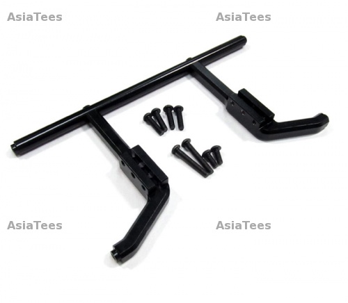

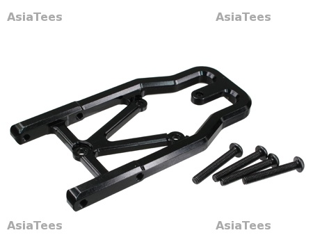

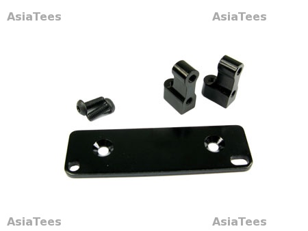

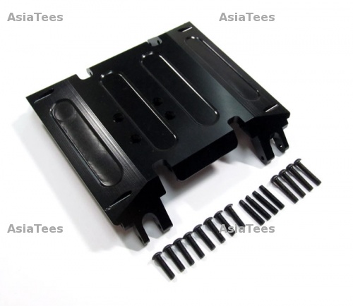

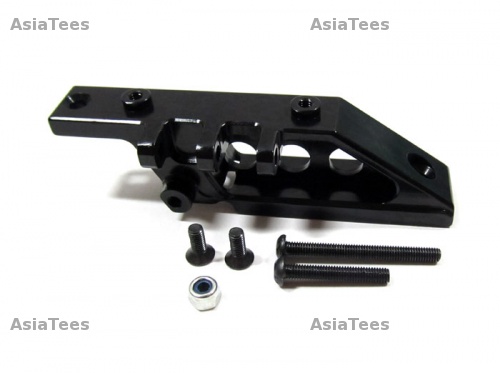

    pitite commande chez http://www.asiatees.com/ ( la primière !!! :ang3: )
    alors voilà ce que j'attends pour mon "ros bébé :
    http://www.asiatees.com/display.php?Axi ... 2500&pid=1
    en image ça donne ça :
    + ça :
    http://www.asiatees.com/display.php?Axi ... 2773&pid=1
    ++ ça :
    http://www.asiatees.com/display.php?Axi ... 6540&pid=1
    +++ ça :
    http://www.asiatees.com/display.php?Axi ... 6552&pid=1
    ça donne ça en image :
    ++++ ça :
    http://www.asiatees.com/display.php?Axi ... 6357&pid=1
    :tadaa3:

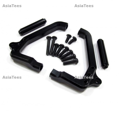

    sinon je pense commander ça très prochaînement :
    http://www.asiatees.com/display.php?Axi ... 4198&pid=1
    et aussi ça :
    http://www.asiatees.com/display.php?Axi ... 3912&pid=1
    ce qui donne ça en image :
    et voilà pour ... l'instant !!!

    jolie commande j ai deja toute ces pieces j en suis super content :yes3:
  20. mugen38
    20 905
    10 392
    Re: mon WRAITH à moaaaaaaaaaaa ...
    alors ... d'ailleurs j'ai demandé à " asiatees " de partager ma facture avec toi :blerp3:
    par ce que le pare chocs , je l'ai vu sur ton post ( il me semble ??!!! )
    et j'ai craqué donc ... :mdr3:
    sinon et plus sérieusement , mis à part le pare chocs
    les autres pièces sont en route pour une questions de fiabilisation ,
    et aussi pour rajouter quelques grammes à mon train avant !!!
    bon le skid plate central est un peu cher par rapport au reste
    mais là je vais quand même craquer pour lui >> à cause de ma réputation et ...
    de mon surnom aussi >>>>>>>>>>>>>>> * Full " opt's * !!!!!!!!!!!!! :yeah3:
    enfin j'essaye surtout d'être le moins bling bling possible en préférant fiabiliser
    mon "ros bébé , et en lui donnant le plus de chance de pas caler en descente et
    surtout en grimpette où là je le trouve excellent dans sa config :brico3: actuelle !!!
    le plus dur à été de trouver le bon compromis amortos / chassi et là je pense
    avoir vraiment trouver bonheur ... :yes3:
    donc je ne change plus rien côté amortos mais je joue seulement sur mon CG
    et c'est pour ça que j'ai viré ma gallerie home made bling bling !!! :sady3:
