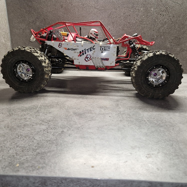

    vu que maintenant , je possède une balance qui va jusqu'à 25kg :
    je peux le peser ( sans batterie installée ... ) !!! :D

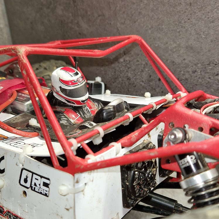

    j'ai juste " fermé " le dessus du châssis histoire de cacher et de faire " plus fini " ce que j'avais commencé à faire pour habiller cette cage acier U4 :
    disons que ça " meuble " !!! :hihi:
    THE END ... :D

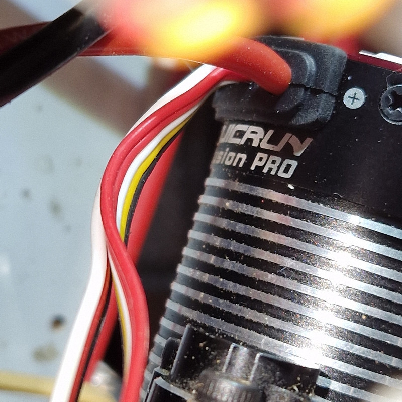

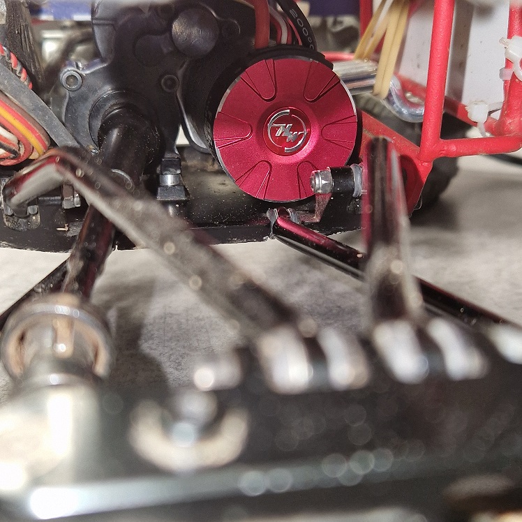

    bon ben voilà , comme j'ai jeté mon dévolu sur les Fusion , je viens d'installer le fusion pro 2300kv dans mon ultra4 / axial wraith :
    alors ... normalement ça ne passe pas ... sauf que ... grâce à une astuce hé ben ça passe ... si ... si !!!
    allez hop place aux photos maintenant ...
    la bête sur la table d'opération :shut: :

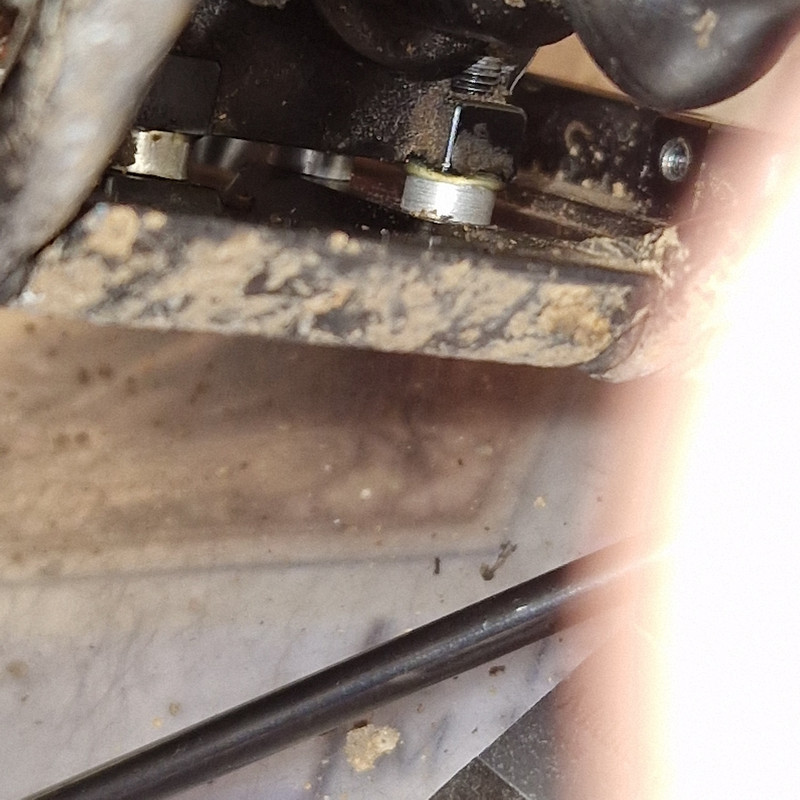

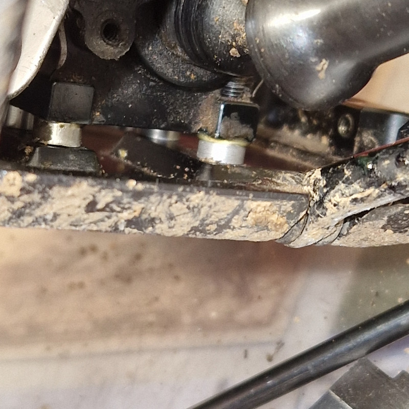

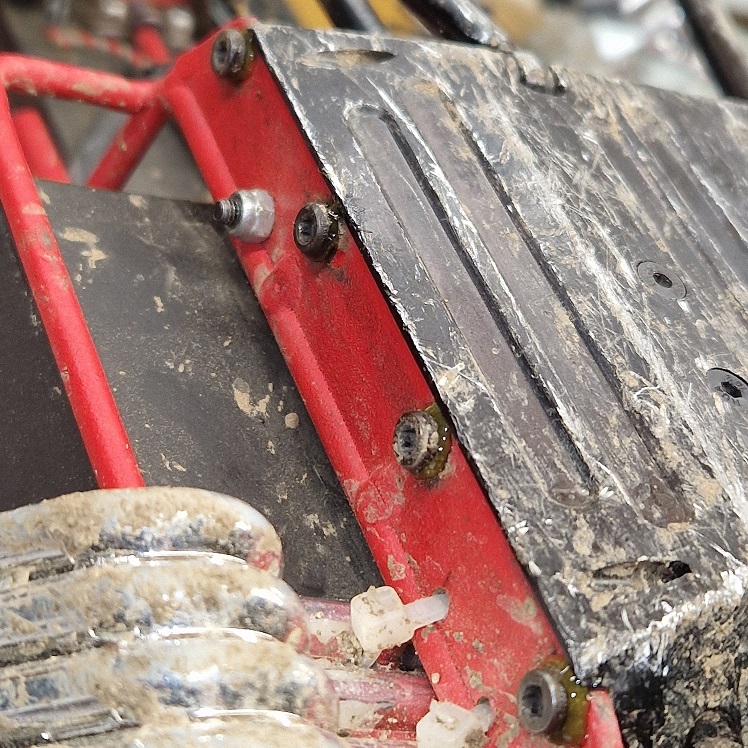

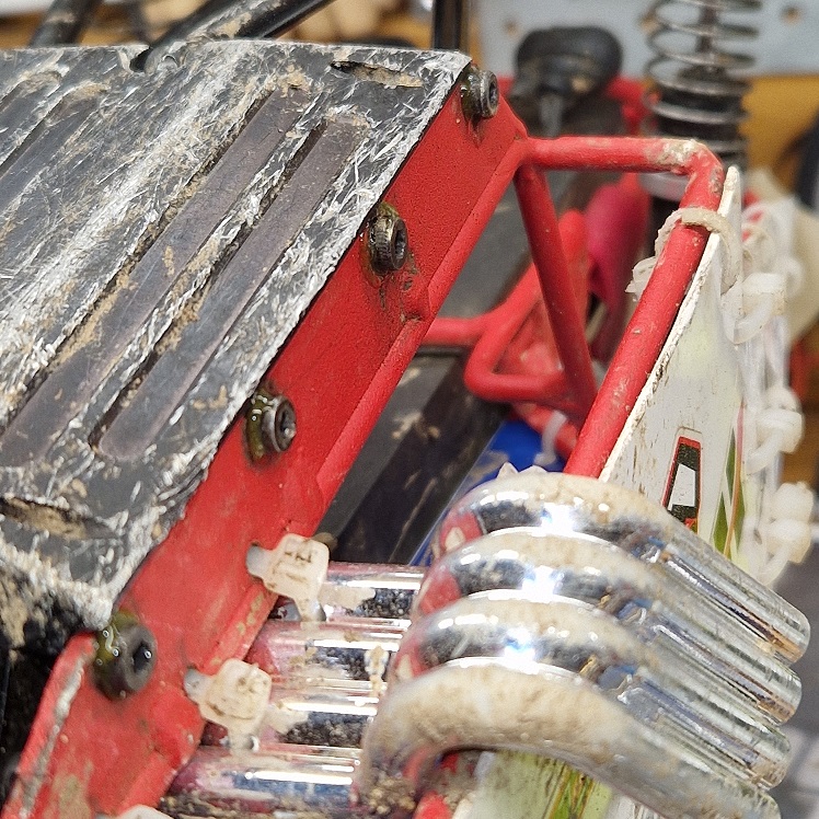

    bon , l'astuce a été d'utiliser 4 entretoises de 3mm entre le skid plate et le boitier alu de la boite de transmission et hop :
    bien sur j'ai utilisé des vis têtes fraisées plus longues et GooOOooooo !!! :D

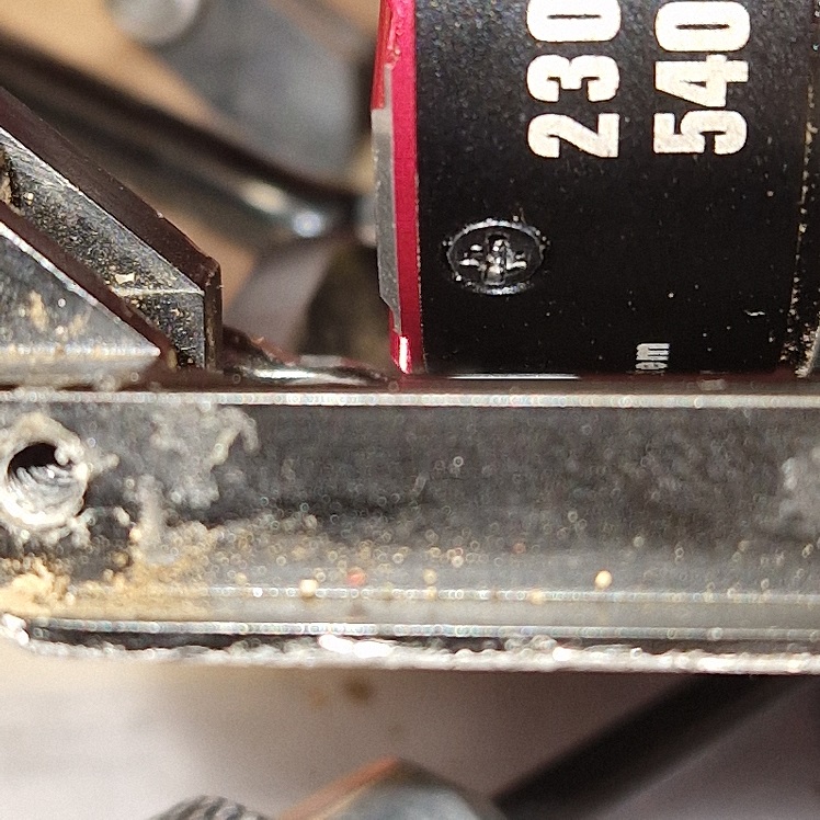

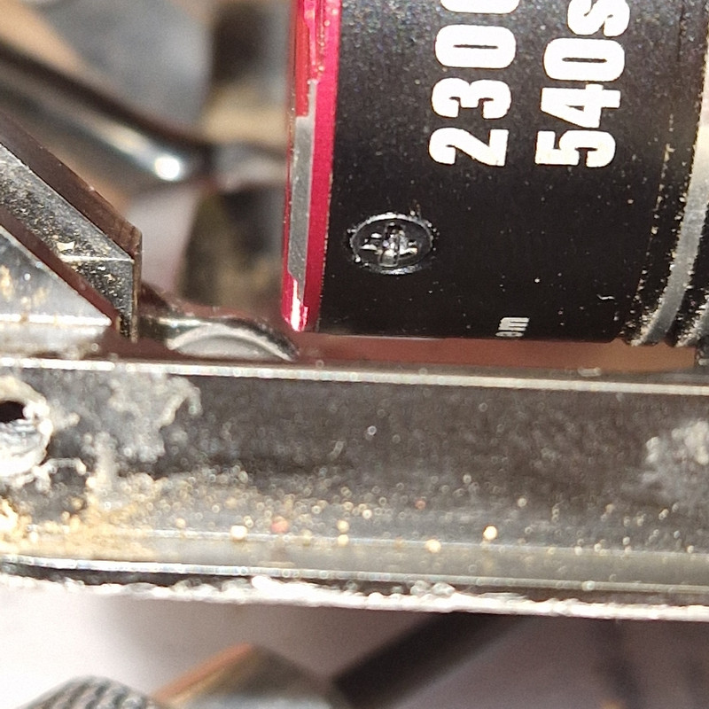

    là on voit bien que le c*l du fusion ne touche rien :

    je n'oublie pas de remettre la protection de la couronne / pignon moteur :
    je remets en place les 8 vis du skip plate avec du L577 ( :love: ) :

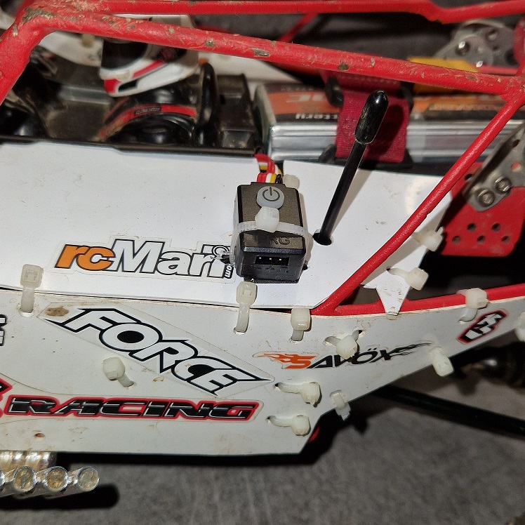

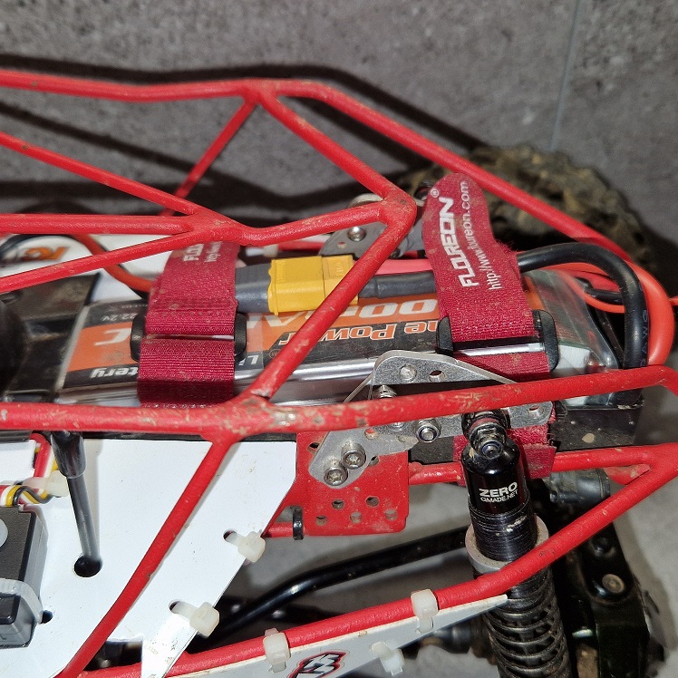

    l'emplacement choisi pour son inter :
    la lipo 3S est parfaitement adaptée à l'emplacement que j'ai prévu depuis le début :

    le pilote reste toujours le même vu qu'il a encore ses 12 points :
    :hihi::hihi::hihi::hihi:

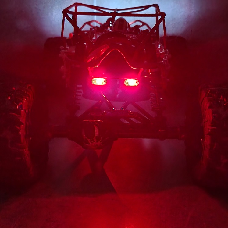

    il possède toujours de quoi rouler en nocturne :

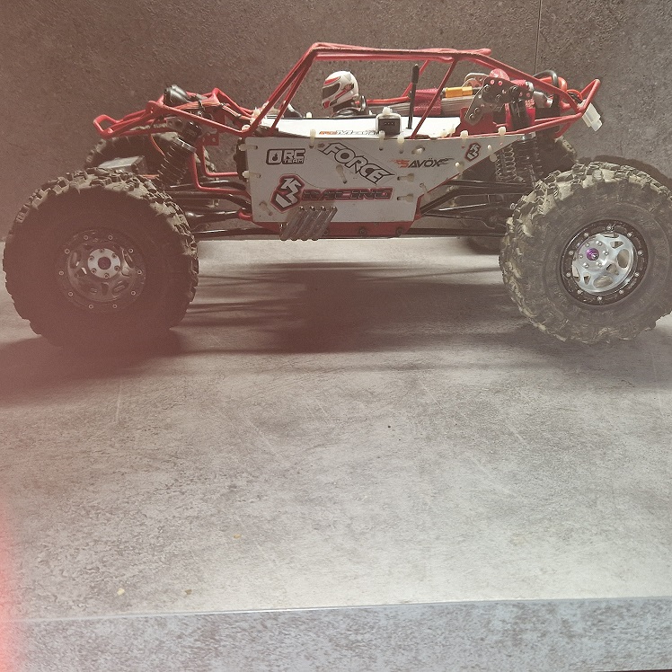

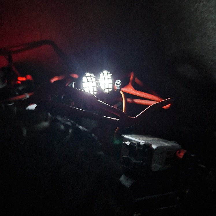

    et voilà son nouveau look :
