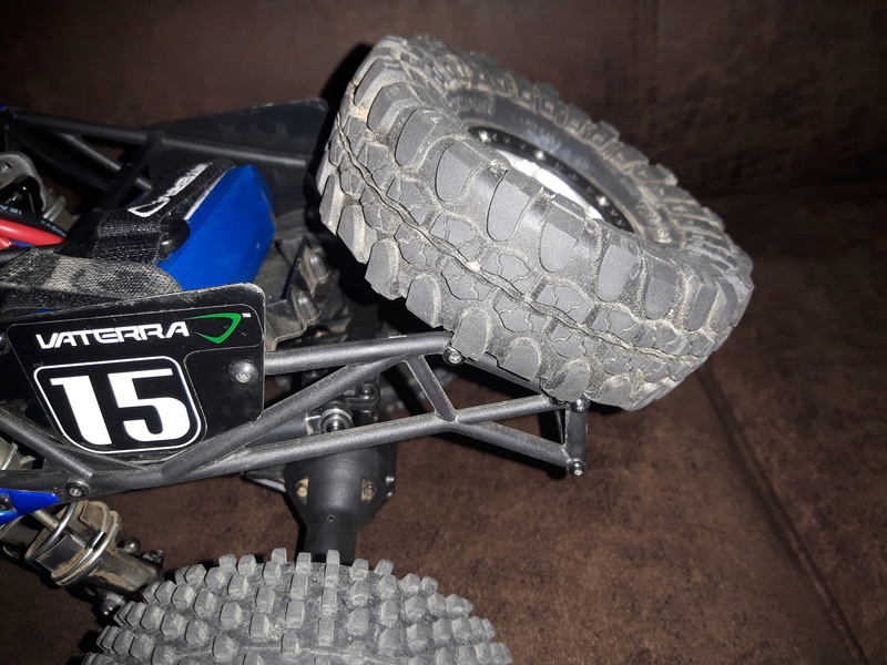

    comment as tu supprimer sa tendance a passer sur le toit, uniquement avec les roues taille basse ?
    Et tu n'as pas les barres anti-roulis:gne:

    oui c'est ça , de plus je pense que la B.A.R. " bride " trop le train ARR et risque de lui apporter trop de glisse alors qu'il en faut , mais pas trop , et que l'on a besoin aussi d'un peu de croisement ,
    et aussi le fait d'avoir mis des amortos qui vont bien aussi je suppose ( devant , piston 2 trous et huile de viscosité 450 et derrière j'en sais rien du tout mais je pense huile de viscosité 350 et piston 1 trou de souvenir ) mais il n'est pas destiné à faire de la grimpette ,et surtout que la fonction " drag brake " est inexistante avec ce combo malgré les réglages avec la carte , certes c'est beau à voir évoluer en mode grimpette , mais je pense qu'il n'est pas fait pour passer entre les roches etc , à cause de la longueur de son châssis etc , donc je le destine exclusivement pour des démos en indoor , et le / les parcours U4 ... d'ailleurs pour passer en mode grimpette , il me faudrait , je pense , changer mon combo par un en mode " drag brake no soucy j'ai " et moteur charbons en 35T ( comme d'hab !!! :hihi: ) pour pouvoir lui permettre de faire un peux de grimpette , mais bon ... :rolleyes:
    ha les roues montées sont un poil plus grande en diam.( 109mm) et plus larre aussi ( 52mm ) que la monte d'origine , et je pense que ça fait toute la différence !!! :humhum:
    je pense modifier les mousses de la monte d'origine ou plutôt essayer de les remplacer par des mousses découpées en forme d'étoiles pour avoir plus de grip , vu que je les ai en stock , autant faire l'essai , mais pour l'instant ce n'est pas prévu et vive le U4 !!! :rolleyes:
    je fais du TT 1/8 depuis 16 ans en thermique , donc j'espère que mon expérience me sauvera des autres " sauvages "[​IMG] possesseurs de T.H. !!!

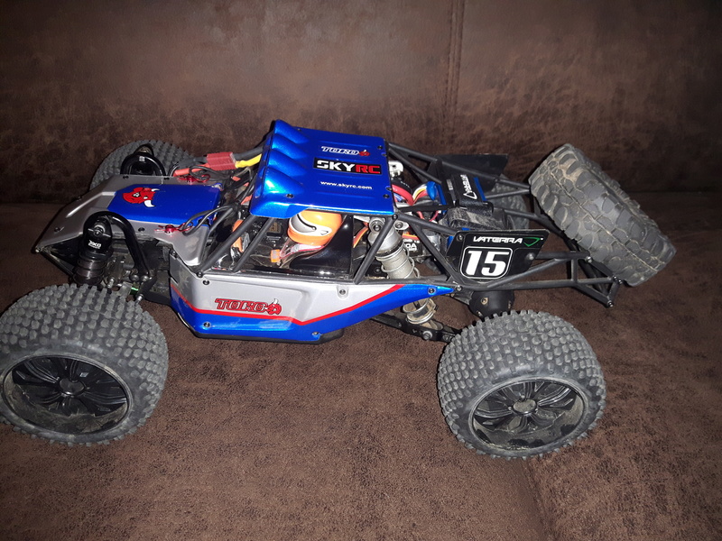

    bon ... une petite vidéo sans prétention ... juste pour vous montrez mon Twin Hammers en mouvements :
    il se retourne mais très peu au final :cool: ... suffit de lui donner de la glisse et ... de la gérer !!! :shut:

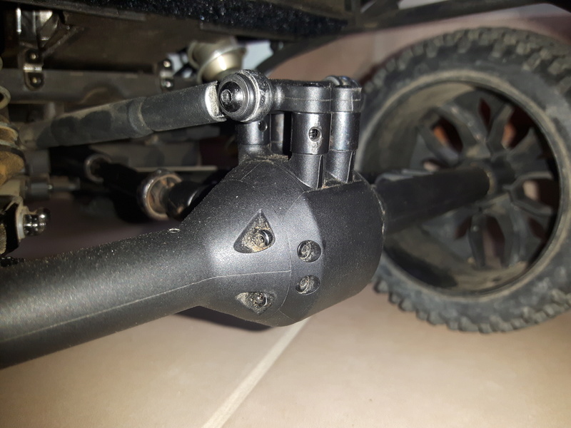

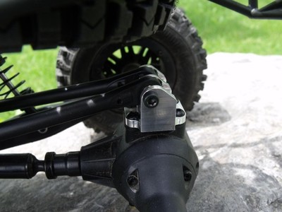

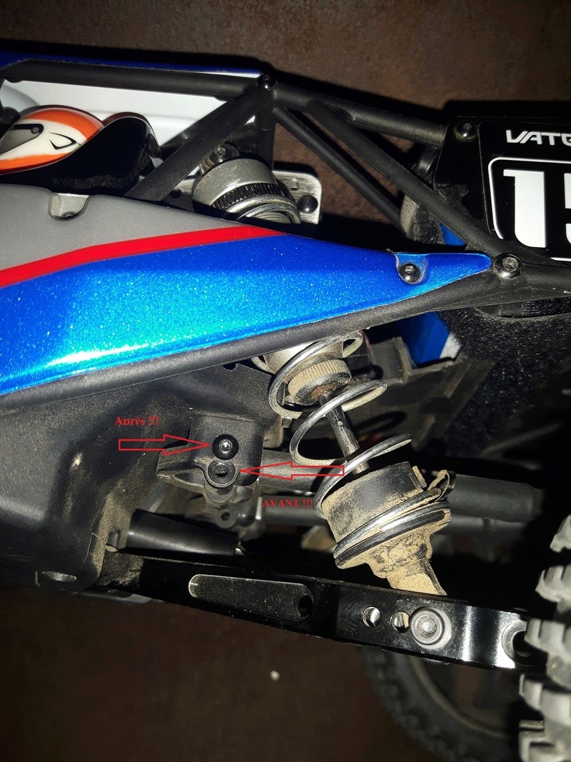

    comme OLIVE FRA90 avait posté dans mon topic cette photo :
    et que cette pièce vaut de l'or :mad: :
    je me suis dit , pourquoi ne pas l'imiter ... et donc :
    j'ai modifié cet ancrage aussi :

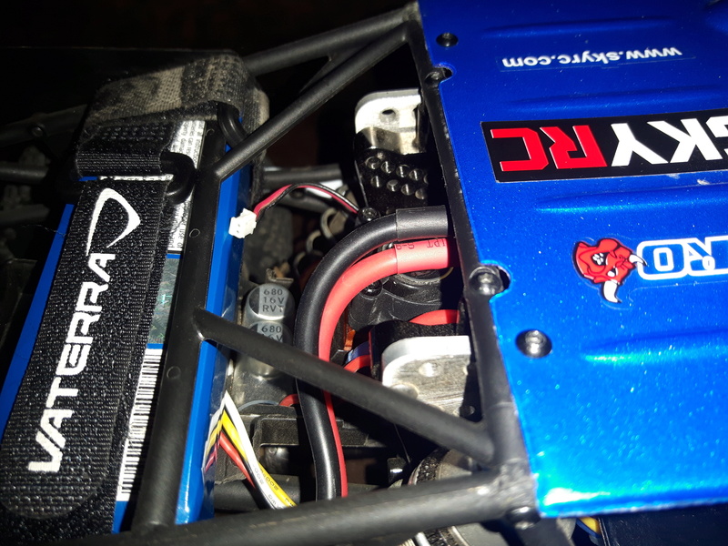

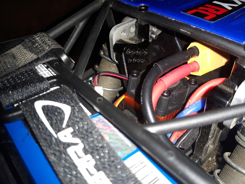

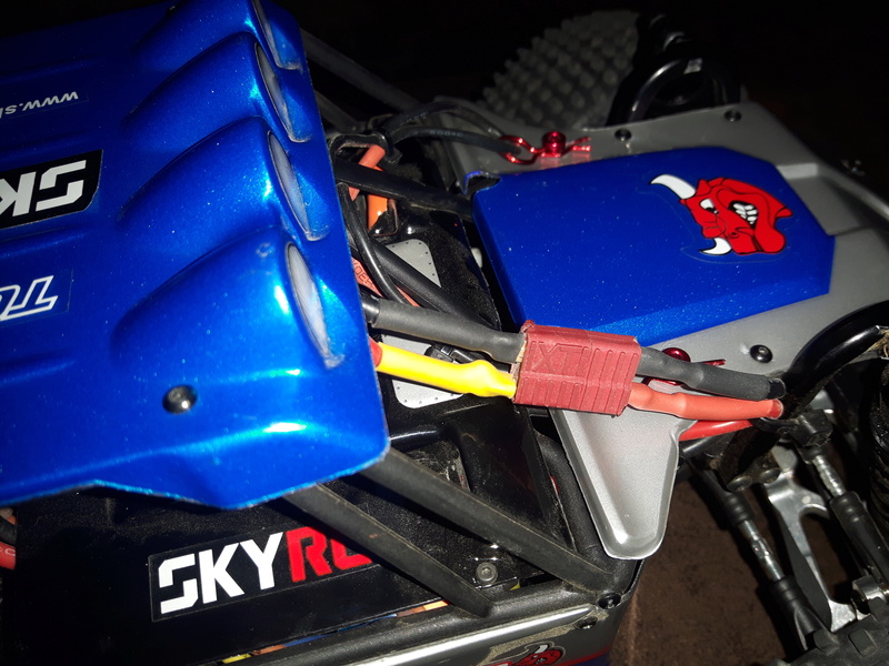

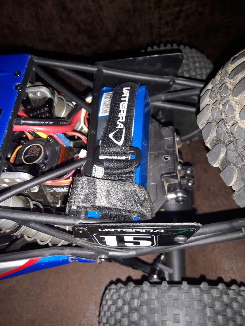

    après ... petite prépa pour le week end du 29/30 octobre 2016 histoire d'avoir + d'autonomie :
    j'ai casé une de mes lipos 3S 2200Mah en remettant la roue ( sans faire de modifs ) à la place qui lui est destinée d'origine :
    et une rallonge plus tard :
    le variateur était alimenté !!! :humhum:
    bon ... me reste plus qu'à refaire un ultime essai avant le week du 29/30 et hop je suis prêt :

    Pour contrer le torque-twist, il ne faut pas que tu remonte la fixation des liens AR sur le chassis.;)
