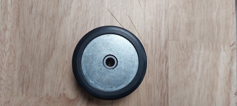

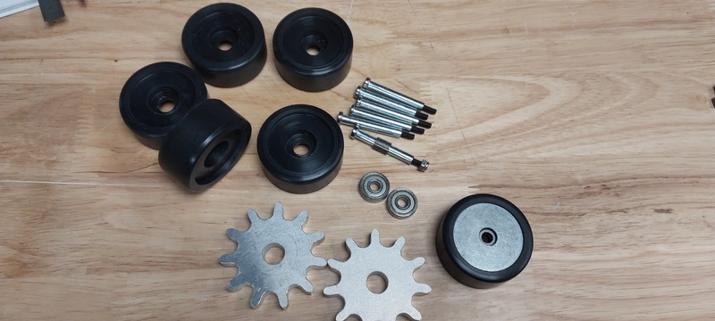

    16 835
    38 573
    J’ai terminé 6 roues folles avec les axes et une roue d'entraînement de chenilles. :)

    Ta acheté ca sur quelle site ?
    Franchement c'est propre, quand ta le matos c'est top quand même.
    Les roues c'est toi qui les à faire aussi ? Au tour ?

    Oui j’ai fais ça avec mes moyens, tour et fraiseuse. Il me faut encore les polir un peu, la vieille fraise à module que j'ai utilisée est morte, heureusement que c’est de l’alu, il ne faut pas qu'elles accrochent sur le caoutchouc.

    Ta deux roulements par roulettes du coup ? Ca va faire un paquet de roulements tout cas, quand ils vont rouiller et qu'il faudra les changer :eek:

    Oui ça fait 48 roulements. Je préfère que les chenilles soient bien guidées. Ils seront tartinés de graisse marine . C'est pas grave s'ils finissent par rouiller c'est du roulement à un euro cinquante....

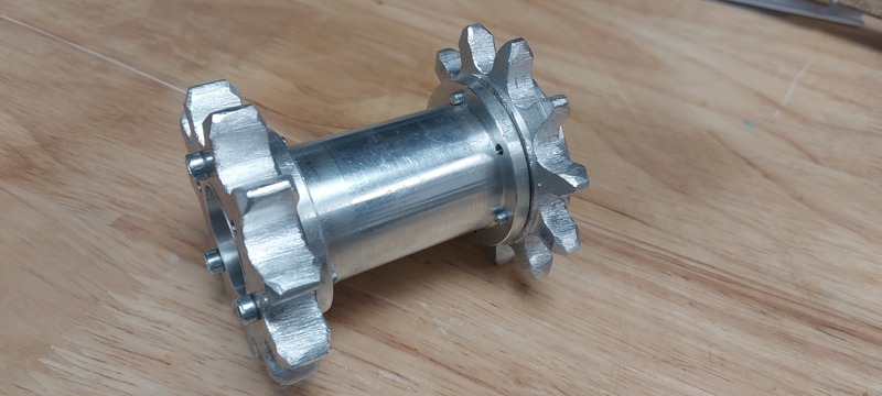

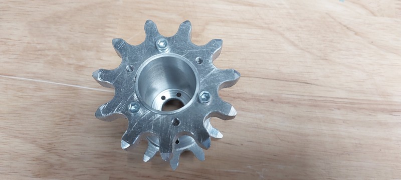

    Belle réalisation ! :bravo:
    Ça fait une belle pièce, ne serais-ce qu'en statique.
    Combien de temps pour usiner l'ensemble des pièces d'une roue d'entraînement ?

    Je sais pas trop, j’ai fais ça sur plusieurs jours à temps perdu, je dirai 3 heures pour les 3 pièces de la roue d'entraînement.
