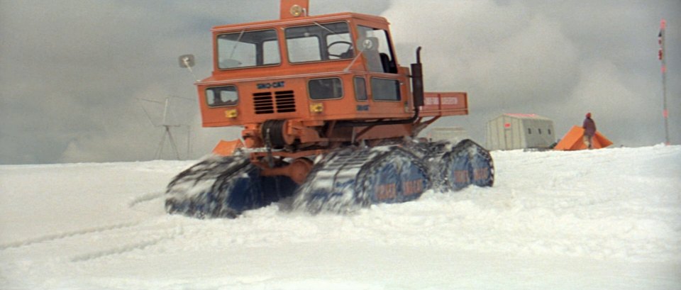

    Pour ce qui est du modèle avec la cabine avancée, ce n'est pas celui-là que j'avais en tête, mais bien celui que l'on voit dans le film:
    Bien carré (certainement bien plus récent) et facile à reproduire :D

    Oui c'est aussi ce que je me dis, les ponts tournent et rippent les chenilles sur place au moment du mouvement mais tirent toujours droit, l’avant tire , l’arrière pousse et au dessus le châssis suit le mouvement. De toute façon je vais prévoir les diff ouverts et j’aviserai aux essais et il ne roulera pas ailleurs que dans la neige.
    J'ai fouillé dans les forums et je sais qu'il n’y a pas de différentiel central et que certains ont monté des Diff lockers notamment sur les Dana 60, qu’il est fortement conseillé de tourner le volant seulement en roulant pour ne pas forcer sur les rotules et les chenilles même avec les diffs ouverts.
    Ce modèle là, celui du film, effectivement est différent du 542 Cab Forward, je ne l’ai pas vu ailleurs.

    Des différents modèles qui ont été montrés, c'est celui que tu as choisi que je préfère. Et le modèle à plateau.
    Entièrement tôlé, il ressemble trop à une Toyota :hihi:

    Je vais certainement faire celui là un 1744 avec cabine 4 places à 4 portes et plateau, avec 2 treuils . Je pense aussi lui mettre la lame chasse neige.:)

    Plus je le regarde , et plus je le trouve beau :love: il faudra lui faire les accessoires aussi :humhum: des skis en bois et le gros glaçon avec hybernatus dedans :hihi:

    Oui il faut habituer l’œil à ses formes :hihi:

    J'avoue qu'il a un certain charme, ça saute pas forcément aux yeux tout de suite mais quand on l'a remarqué ça donne presque envie d'en avoir un... :humhum:
