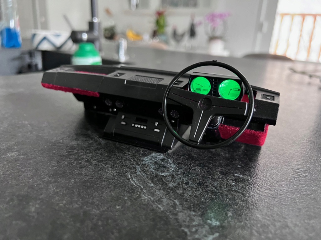

    Zou, petit update, j'ai bossé sur le tableau de bord, et fini d'intégrer le module superscale !
    L'intérieur sera flocké rouge flashy
    Fin du cablage des leds
    Le siège est imprimé, il faut encore que je le peaufine :
    Et... premier test !
    Tout le câblage est terminé, les servos de ponts re-localisés pour laisser la place à l'intérieur, et la carrosserie est fixée sur le chassis, premiers tests hier !
    Maintenant, l'intérieur , et les finitions... affaire à suivre !
    Dédé33, ERICK, fb11 et 1 autre personne aiment ça.

    Quelle bonne idée d'utiliser le système superscale 2020 sur un range classic ! Sans les barres anti roulis (config tt ou juste 1eres versions) ça à une sacrée tendance au roulis !
    En tout cas chouette intérieur (y)
    ERICK et fb11 aiment ça.
  5. ERICK
    5 516
    C'est super, il y a même la moquette super poilu (y) ça me gratte rien que d'y penser :D
    Super taf (y)
