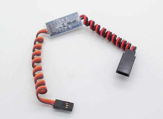

    en fait ce que j'appelle " module ON / OFF " c'est ceci :
    RC Lander LNSRC-1A Single-pass Electronic Switch For RC Models | eBay
    branché entre le récepteur sur voie 3 et le boitier des leds :
    Surbrillance 12 LED Clignotant Pour RC Voiture G.T.POWER Smart PPM/FM/FS 1/10 | eBay
    et en utilisant une radio mini de 3 voies ,
    cela te permets d'allumer à distance tes leds ( pas ok pour les treuils vu que c'est du ON / OFF )
    :humhum:
    PS : en fait , rien que pour les photos , je me suis servi d'un ensemble complet = radio du TRX-4 etc , comme pour le piloter en vue d'une sortie + un autre ensemble radio complet ( radio + récepteur FUTABA + lipo + module ON/OFF + variateur ) et j'ai casé tout ça vite fait sous la carro ... rien que pour vous démontrer que mes leds sont nickelles , car pas le temps de tout mettre en ordre de fonctionnement final , mais semaine prochaine , je fais le vrai montage , avec un inter manuel pour allumer et éteindre les leds , qui elles sont bien en place et ne bougeront pas de leurs emplacements !!! ;)

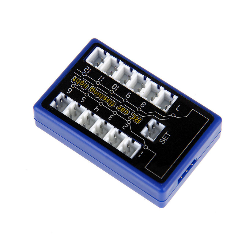

    après réflexions ... ça dépends de ce qu'il ( Edgar092588 ) appelle " module " ... lui !!???
    moi j'ai écrit ... " module ON / OFF " ... donc un module ON / OFF c'est ceci :
    donc ... " pas " Bingo !!! :hihi:
    maintenant il voulait peut être dire , lui , boitier de commande !!! (n)
    dans ce cas c'est ceci ... oui :
    appelons un chat un ... chat ... mais bon ... :rolleyes:

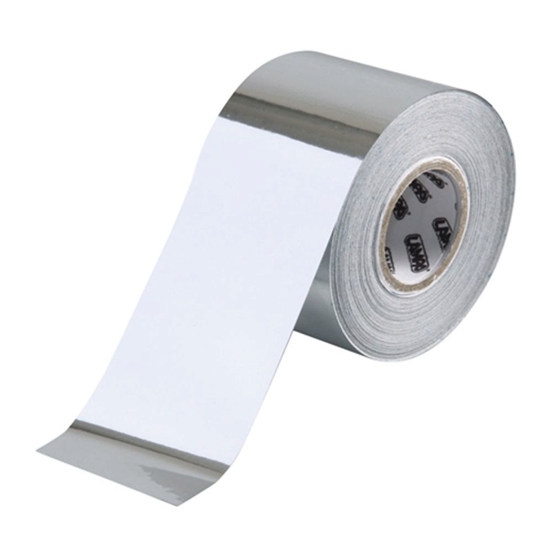

    l'astuce pour " amplifier " la surbrillance des 2 leds des 2 phares principaux a été d'utiliser ce genre d'accessoire :
    Chrome Foil Tape 10m x 30mm Cutter/squeegee Inc - Stripe Detailing Car | eBay
    sauf que j'en avais pas si long en ma possession mais , ce que j'avais , m'a suffit amplement !!!
    j'ai découpé ce dont j'avais besoin une fois le trou de l'emplacement de ma leds fait ,
    j'ai collé mon morceau de miroir autocollant , et
    ensuite j'ai repercé au travers de mon autocollant " miroir " et le tour était joué !!!
