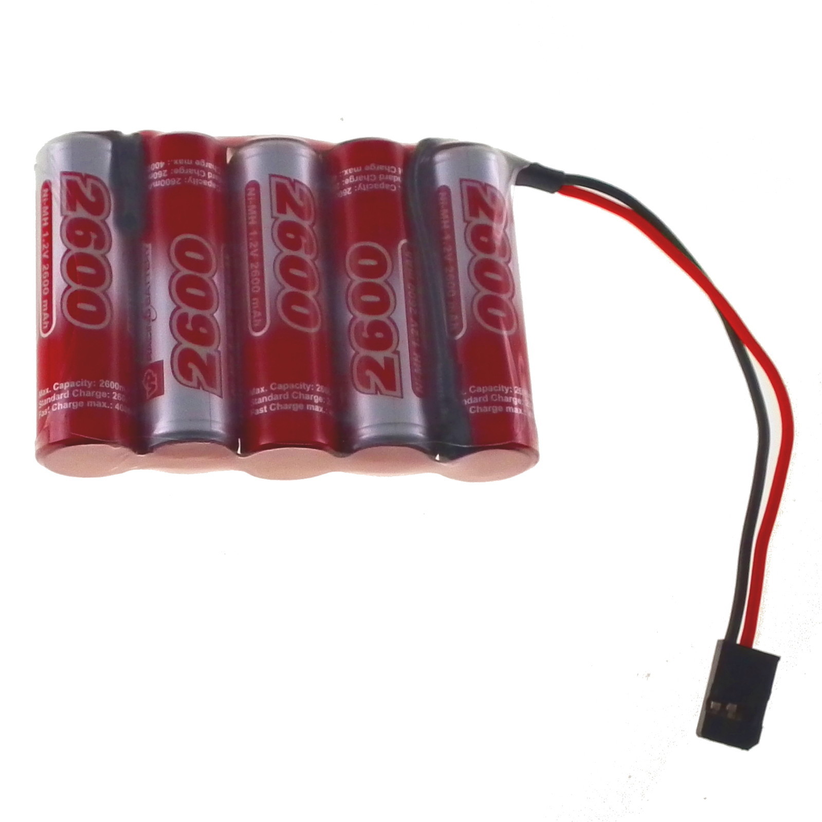

    pour les éventuels soucis :rolleyes: d'autonomie , j'ai installé un accus 6.0V NIMH 2600mAh :
    c'est le même que celui ci mais avec une prise JST rouge livrée :
    4.8v 6v 7.2v 9.6v 12v 14.4v 2600mAh vapextech rechargeable aa ni-mh pack batteri (ebay.fr)
    à fond , à fond , à fond , à fond !!!!!!!!!!!!!!!!!!! :hihi:

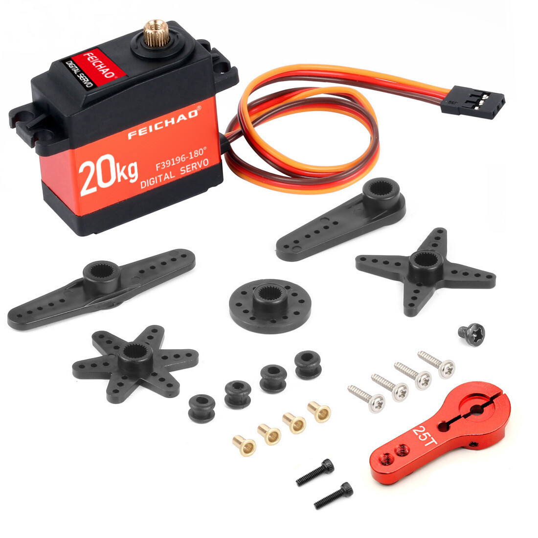

    et le servo de taille standard mais avec pignons laiton / acier ( question de fiabilité ) pour la BV qui vient d'arriver :
    Feichao Imperméable Servo 20 kg numérique Coreless Servo Metal Gears 25 T Bras | eBay
    ensuite je vire le précédent et hop ( je mets les 4 silentblocs caoutchouc fournis avec le servo ) :
    le montage sera identique , avec un sauve-servo tout alu ( rouge :humhum: ) et tringlerie TRAXXAS :
    je n'oublie pas la goutte de frein filet qui va bien avant de fixer avec une vis tête BTR ce sauve servo ... :D
