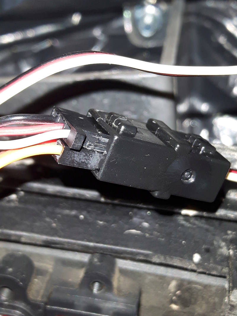

    re ... :hihi:

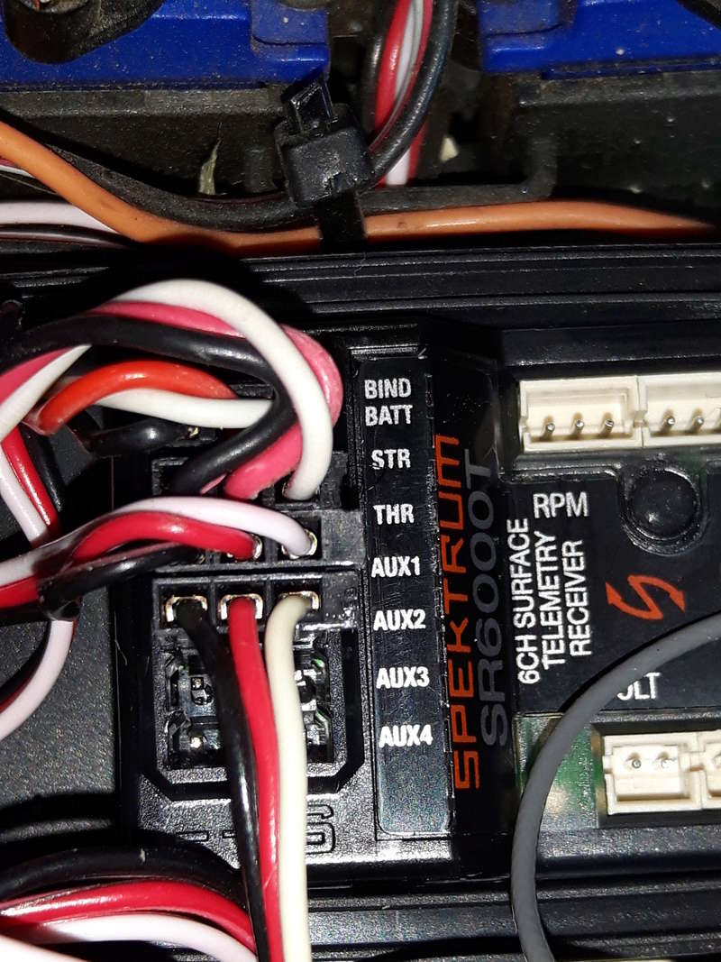

    donc ... DX5R et récepteur 5 voies > ST + TH + AUX1 + AUX2 + AUX3
    alors pour commencer un cordon en " Y " sera branché sur la voie AUX2 réglé en 2P :
    la voie en question :

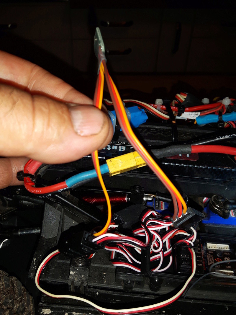

    les 2 mini servos des ponts seront reliés au " Y " dont 1 sera muni de l'inverseur de sens de rotation :
    reste plus qu'à régler les EPA en prenant la précaution de les prérégler avant à 30% / 30% par sécurité
    et voilà la petite vidéo où on constate que tout passe bien , bloquage et déblocage :
    :D
    PS : la voie AUX3 restante réglée en 3P , servira pour le futur treuil SSD et son module !!!
    20 906
    10 393

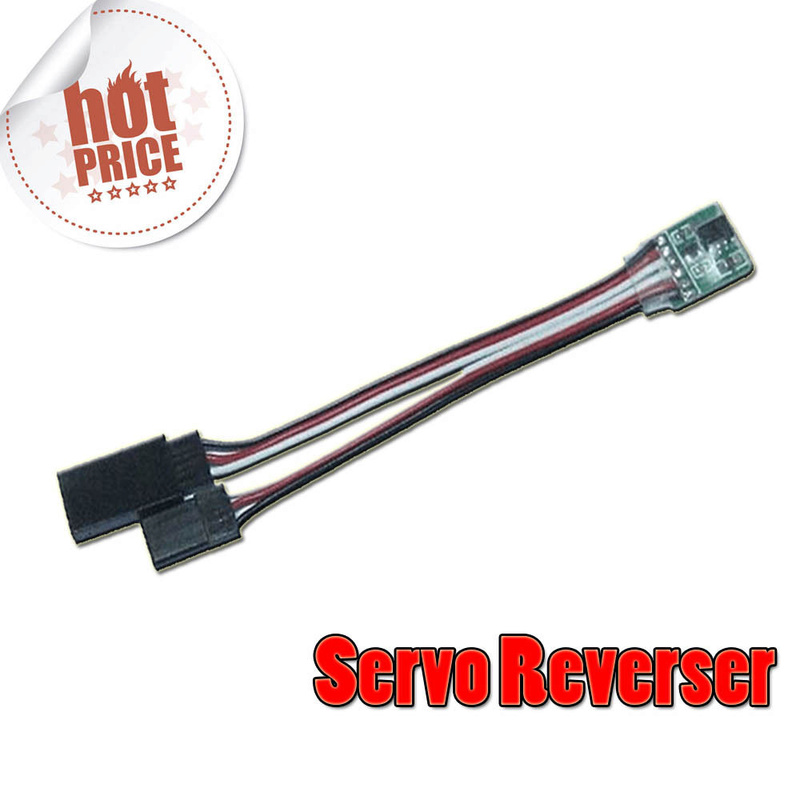

    ATTENTION pour ceux qui comme moi ont besoin de monter un inverseur de sens de servo
    prenez celui-ci :
    3.6V-24V Servo Signal Reverse Support High Voltage Compatible for All Servo | eBay
    because :
    Operating voltage: 3.6V - 24V (High voltage) = il accepte de 3.6V à 24V
    donc ...
    vous pouvez le monter en mode " no soucy "
    si vous avez comme moi un variateur QUICRUN 1080 réglé à 7.4V
    je dis tout ça vu que , j'ai grillé :shut: le premier que j'avais monté !!! :humhum:
    forcément j'ai remis mon vario à 6.0V , monté le 2ème inverseur que j'avais commandé
    ( comme quoi 2 précautions ... )
    et j'en ai commandé un qui accepte le 7.4V ( voir mon lien plus haut )
    voilà ... voilou !!!

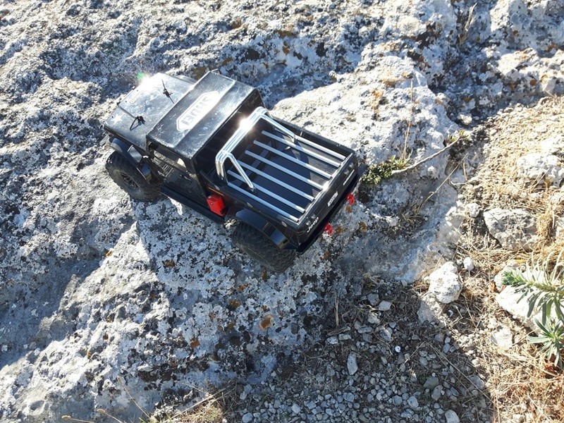

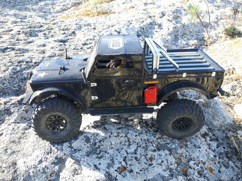

    quelques photos de l'arceau monté récemment :
    :D

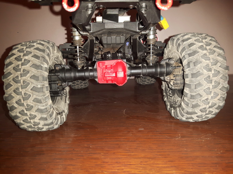

  7. mugen38
    20 906
    10 393

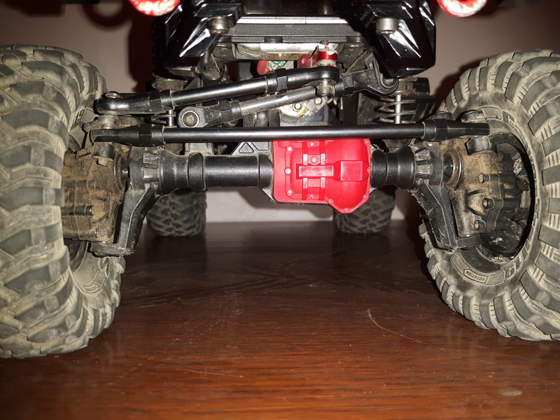

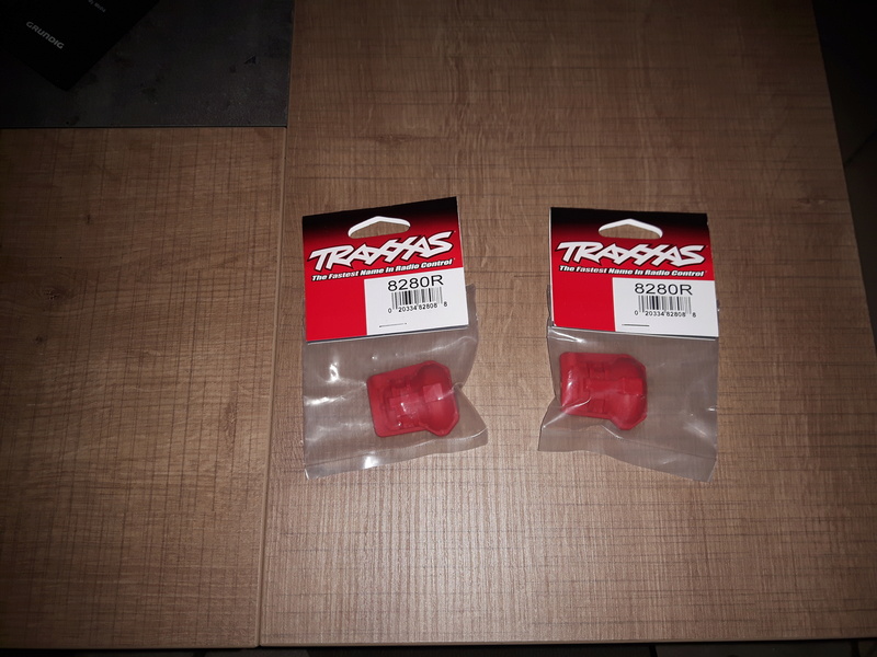

    sinon , après une énième :passur: cde :humhum: ... voilà ce que j'ai reçu :
    ce n'est rien que pour l'avant :
    perso , je pense faire ce montage avec le " surpoids " monté en bas :
    il me faut retirer le flasque AVANT d'1 portique et le remplacer par cette pièce !!!
    par contre , je pense blinder tout ce qui sort du pont AVANT en prenant des pièces alu , pour
    pouvoir assurer un montage au frein filet donc @ bientôt pour la suite du " blindage " AVANT !!! :cool:

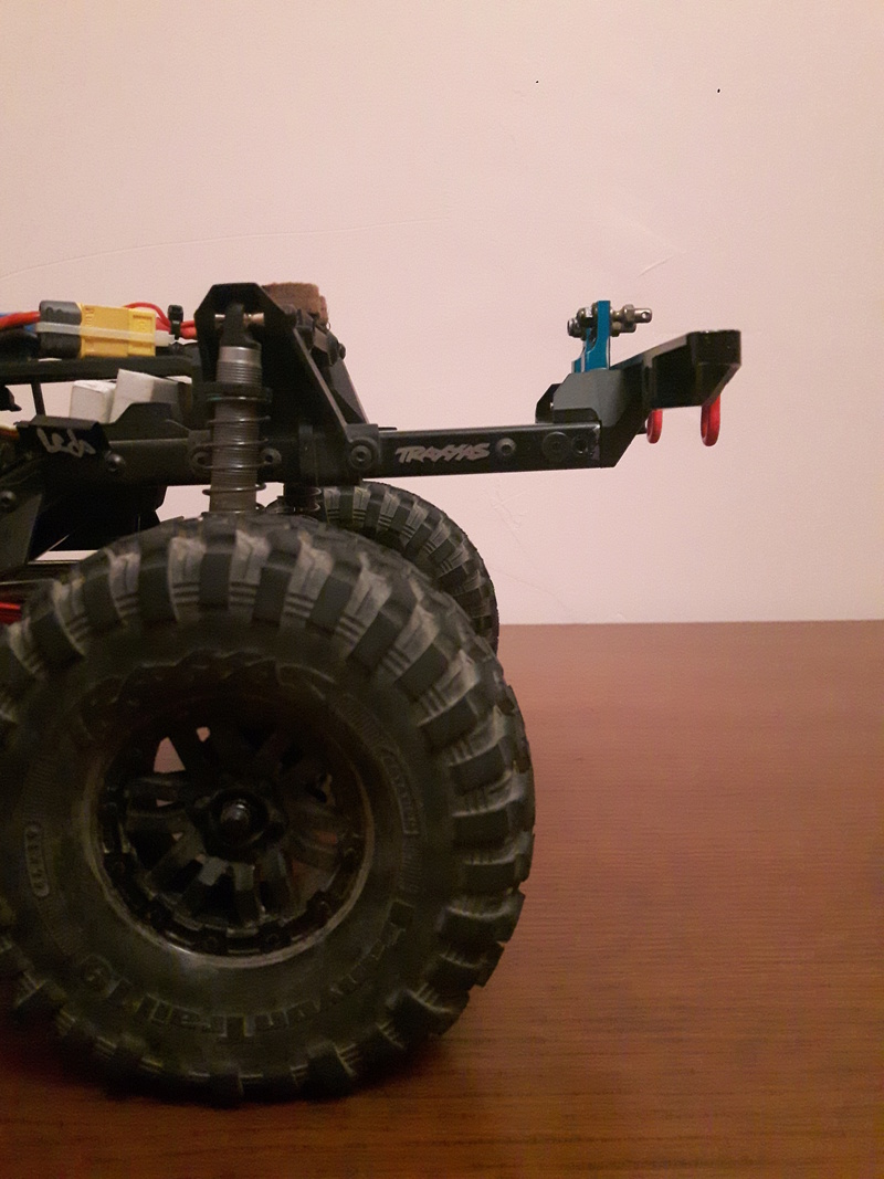

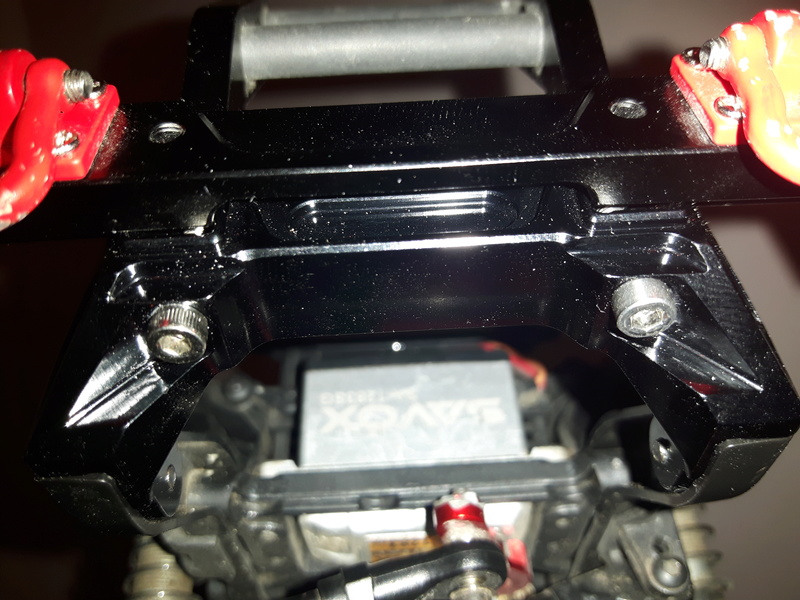

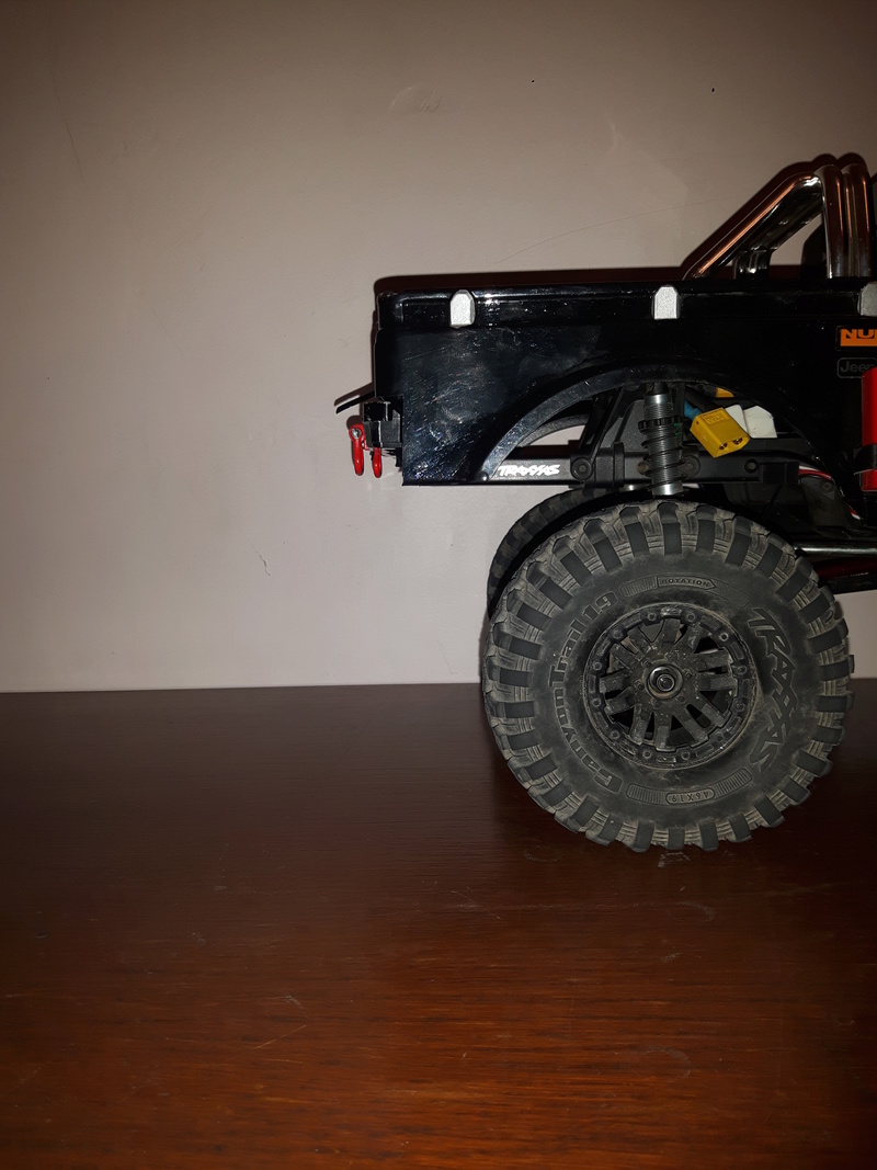

    hello ... quelques news !!!

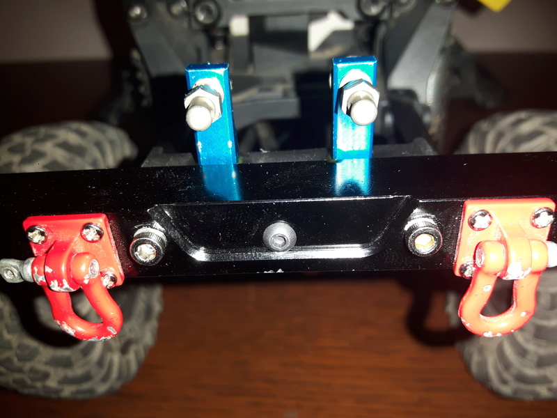

    donc réception de ceci :
    une modif. pas chère et qui craindra moins les rayures que les mêmes pièces en ALU :humhum:

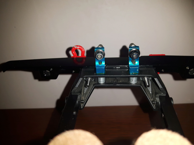

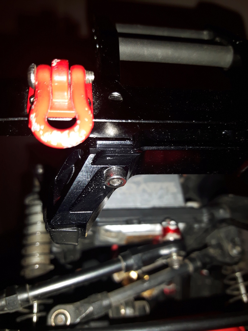

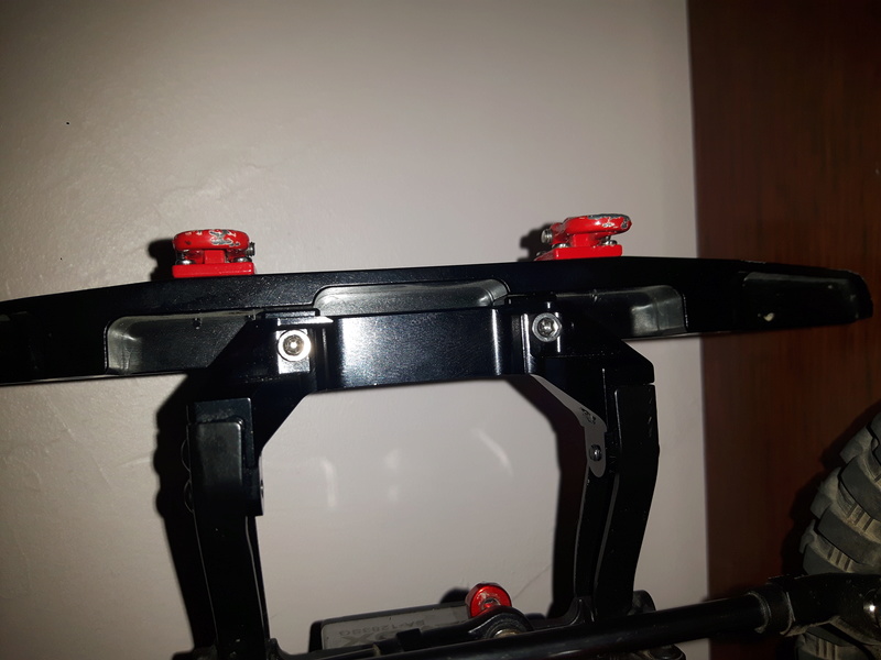

    ensuite j'ai remis une fixation ARRIERE pour monter le pare chocs AVANT tout en alu histoire d'assurer en cas de " roulade " mais je la monte retournée vers le haut :
    une des vis BTR servant à fixer les barres du pare chocs :
    forcément y en a 2 :
    voilà ce que ça donne de profil :
    sympa l'angle possible à l' AVANT ... non !!??? :

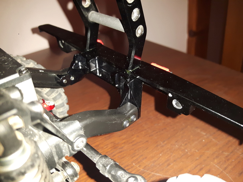

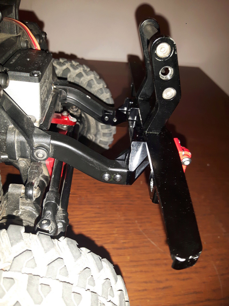

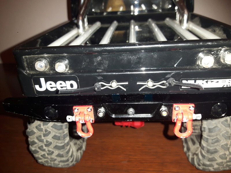

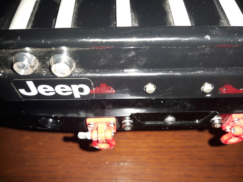

    j'ai remis ensuite la fixation d'origine en plastique à l'arrière , donc sa place initiale , mais retourné ,
    pour gagner de la hauteur pour " toucher / accrocher " le plus tard possible :
    voilà ce que ça donne de profil pour l'ARRIERE :
    sympa l'angle ... non !!??? :
    nouveau système de fixation de la carro pour l'arriere , j'en ai mis 2 au lieu d'1 auparavant et j'ai recouper de 10mm l'arrière de la carro vu que j'ai remonté la hauteur du pare chocs :

    sinon voilà à quoi ressemble mon TRX-4 actuellement :
    @++:D
