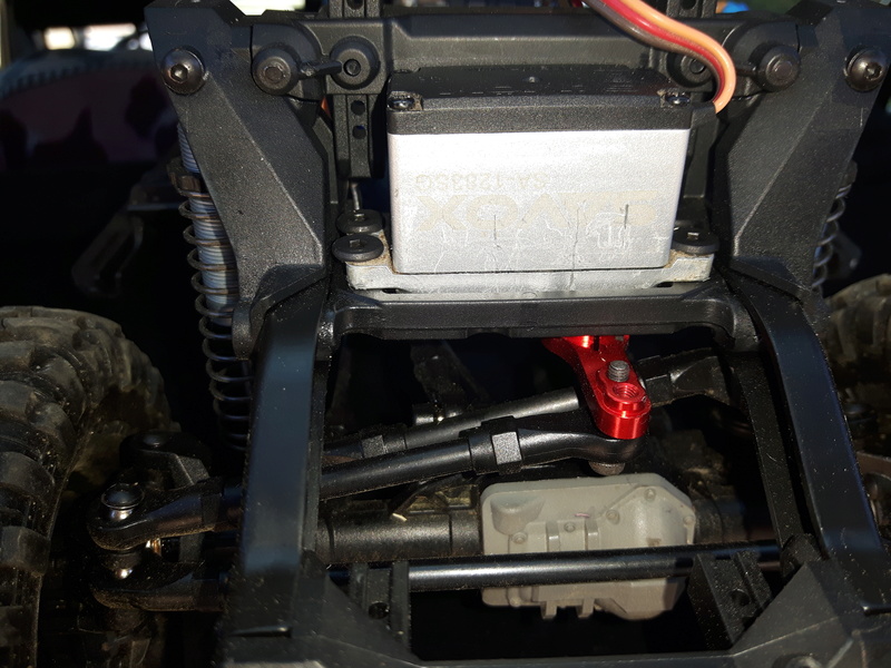

  18. mugen38
    20 906
    10 397
    bon ben voilà ce que j'ai commencer à faire pour le ... " saccager " !!! :confused:
    donc ça , c'est après le graissage complet des ponts ... me reste la BV à graisser !!!
    donc ...

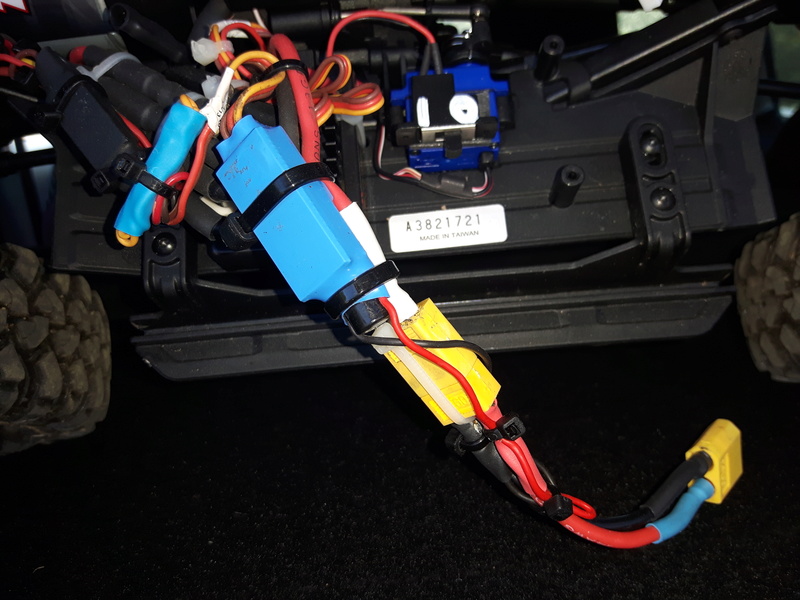

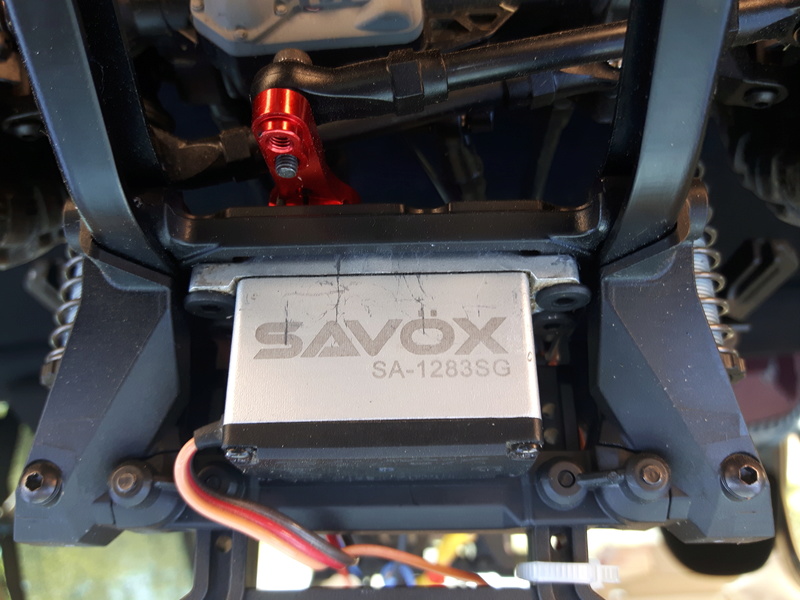

    j'ai installé mon bon vieux mais , non moins fidèle , servo SAVÖX 1083 TG de 30kg / 6.0V ( bec castle en + )
    à la place de celui d'origine TRAXXAS ... because ... il est vrai qu'il semblait un peu " à la rue " pour moi :
    avec son fidèle compagnon de chez CASTLE ( réglé à 6.0V ) :

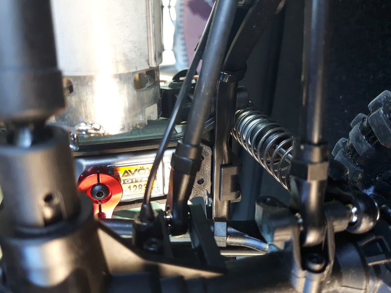

    et pis forcément EXIT le palonnier TRAXXAS en plastoc because = [​IMG]:
    le trou de fixation choisi ( celui du haut ) me permets de tourner à fond de chaque côtés sans aller reparamétrer les réglages de fin de courses ( EPA ) donc c'est nickel et tout bénef. [​IMG]
    ensuite j'ai testé le drag brake de mon nouveau vario et il est réglé Tip Top ( @ 125% ) :

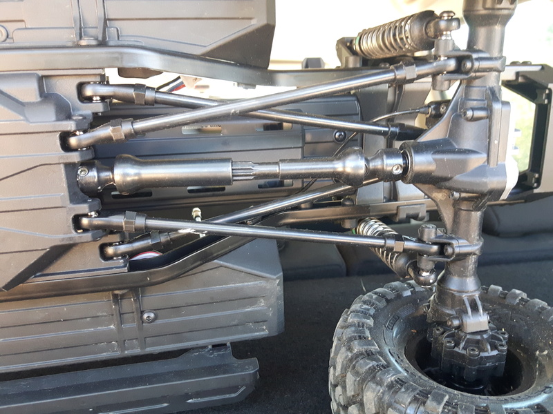

    et comme j'avais un cardans MIP ( les plus solides ... ) en stock , je l'ai installé à l'arrière :
    pour l'AVANT je verrais ça par la suite ( forcément !!! :hihi: )

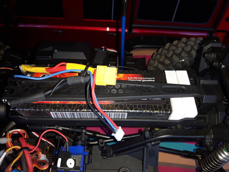

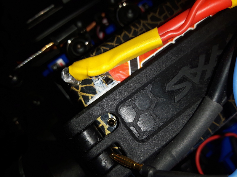

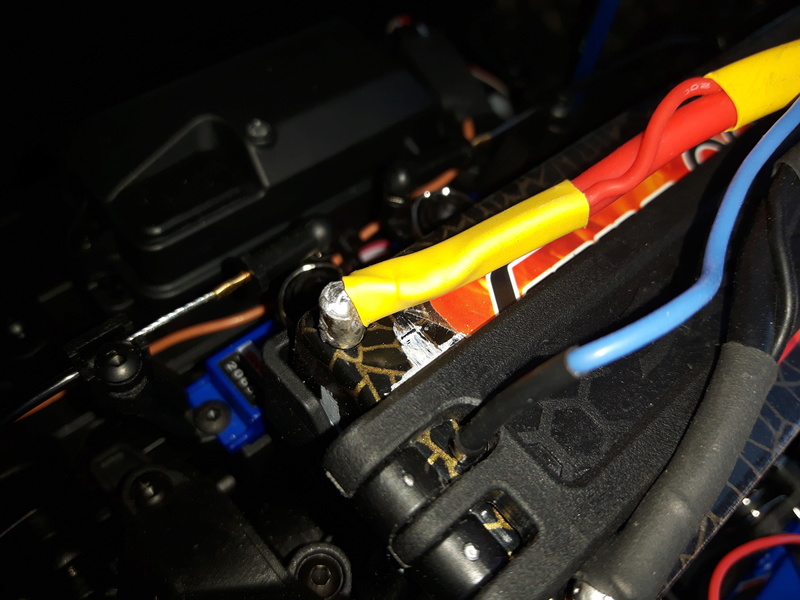

    j'ai aussi fais une petite modif. me permettant de pouvoir vérifier la capacité restant de ma batterie LIPO :
    mieux comme ça ... non !!???
    ensuite j'ai mis de la mousse " dure " pour caler le + en AVANT ma batterie LIPO :
    et en prévision de l'installation du treuil , j'ai fait le ... " ménage " ... :hihi:
    voilà pour l'instant où j'en suis du ... massacre !!! [​IMG]
    PS : et non ... toujours pas de vidéo au fait !!! [​IMG]
    hitman73100 et Lorskold aiment ça.
