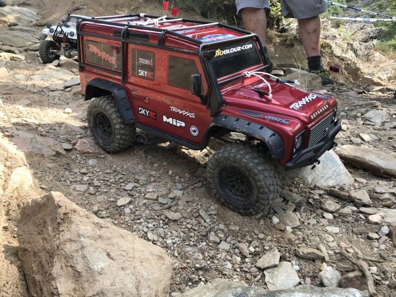

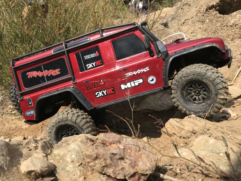

    quelques photos de son passage à la BIG 2017 , il est piloté par mon ami Teamnico13 :
    moi , je suis juste derrière , on est sur le parcours à faire en duo ...

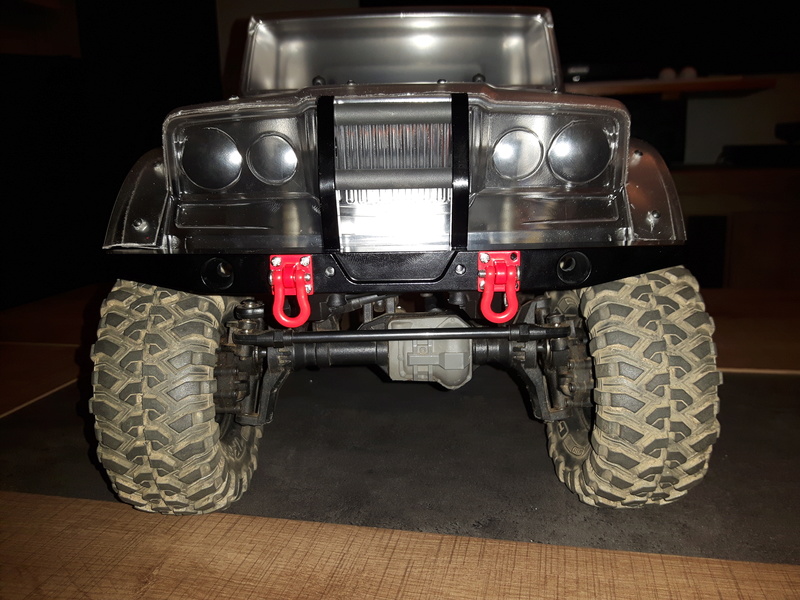

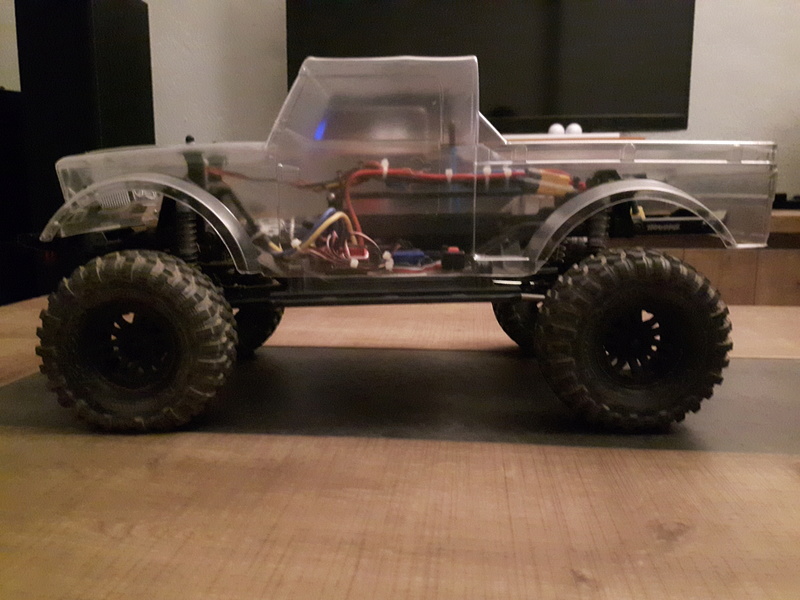

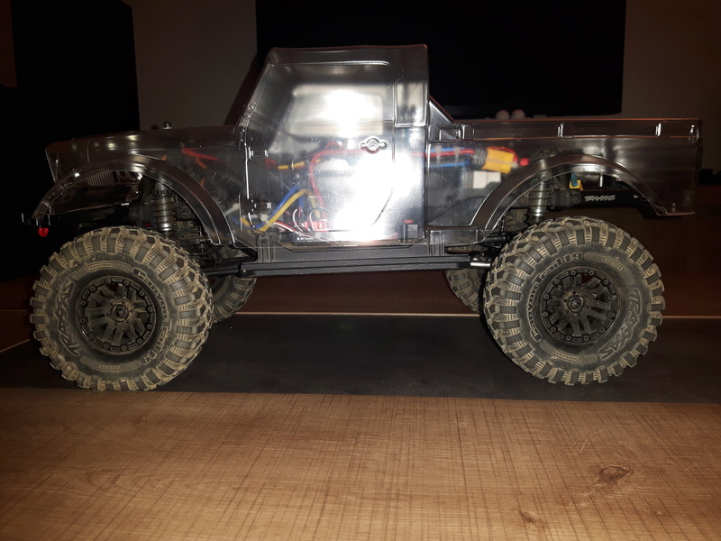

    hello ... " quelques " news mais à l'état ... brute !!! :humhum:
    carro AX31267 et sa couleur une fois fini :
    comme ça j'évite les contours de portes !!! :D
    en prépa :

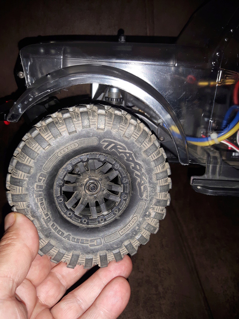

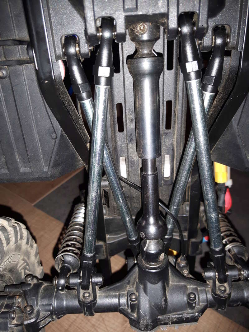

    les liens arrière faisaient 135mm et ils font 125mm actuellement rien que pour la carro NUKIZER :
    ( j'avais du tube de 4x6mm et de la tige filetée M4 et j'ai récupéré les chapes TRAXXAS )
    comme ça , le passage des roues tombent pas trop mal :

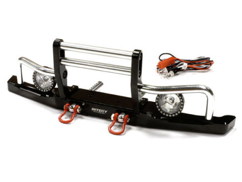

    ensuite ... le P.C. " home made " et unique :
    ça m'a coûté une nuit d'hôtel :hihi: entre :
    et
    mais le résultat est là :

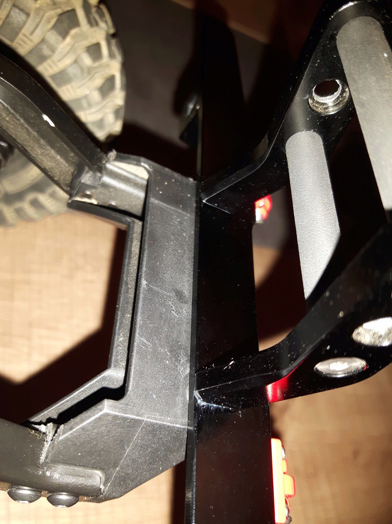

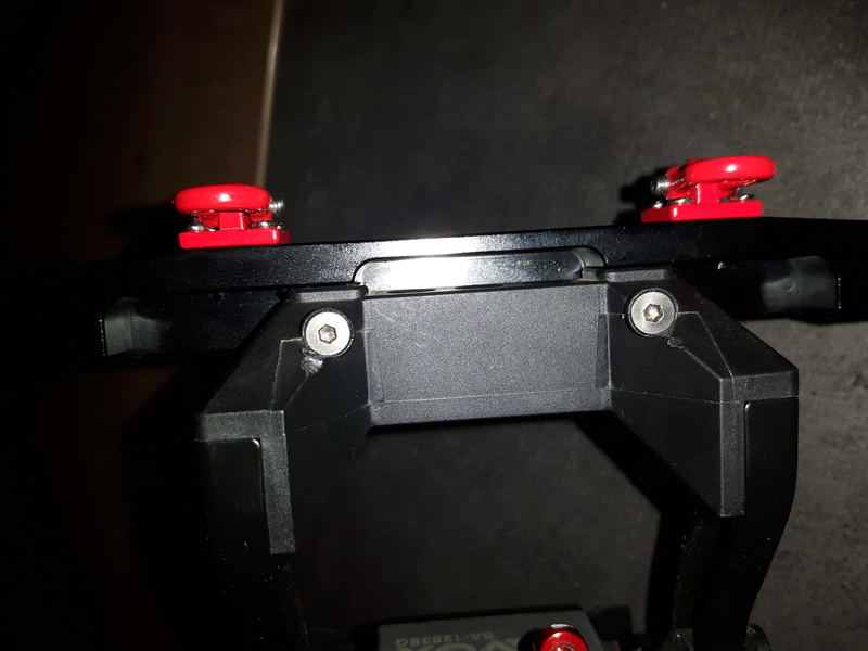

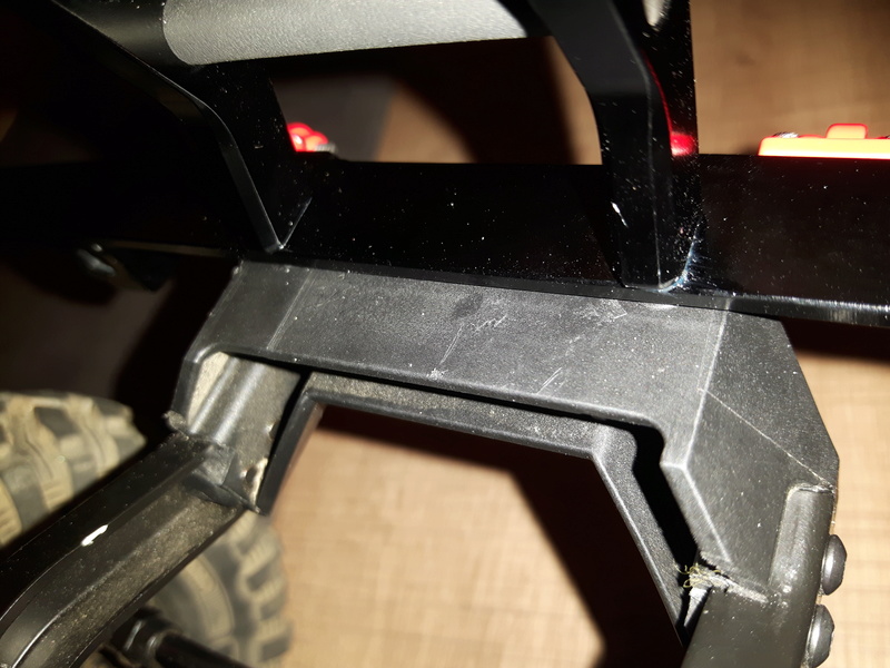

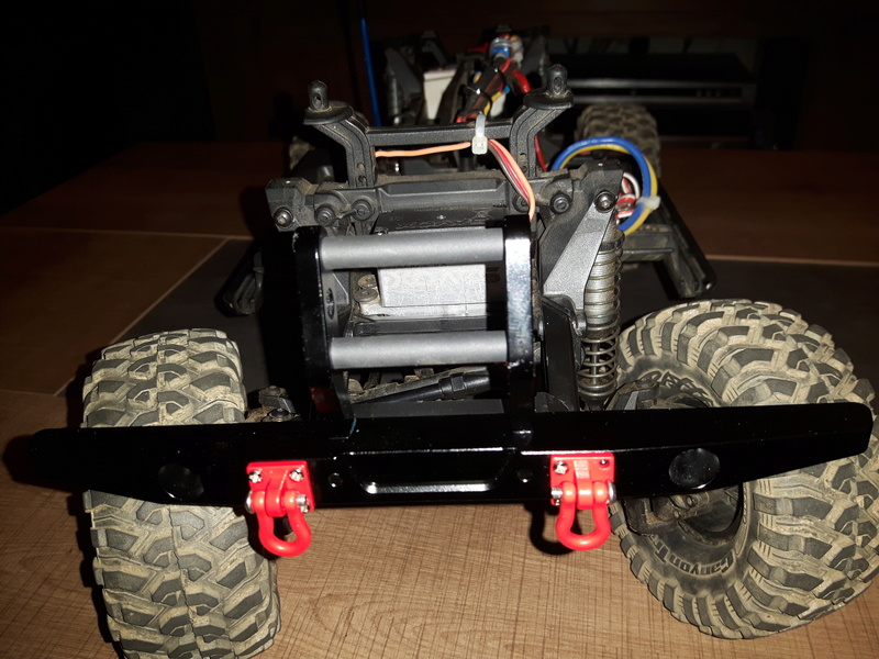

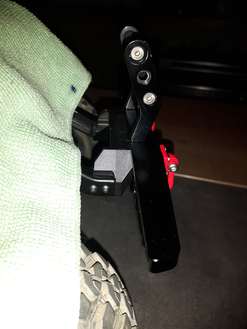

    pour la première fixation , j'ai pris le support ARR. de PC du TRX , je l'ai retourné , j'ai coupé un peu le haut , à cause de l'angle des poutres à l'avant que l'on n'as pas à l'arrière et hop voilà comment je rehausse le P.C. AVT pour éviter de tout accrocher au passage :
    on voit un peu mieux ou se situe le PC par rapport aux poutres du châssis là :
    j'ai percé le P.C. à travers les trous de fixations des pins d'origine :
    mis des vis longues et me suis repris dans les taraudages des montants du pare buffles :
    pour les petites barres du pare buffles j'ai mis de la gaine thermo par dessus :
    to be continued ...

    photos de la ... brute ... pas finie !!! :D
    là au moins , si une vis veux se faire la belle , je la verrais !!! :hihi:

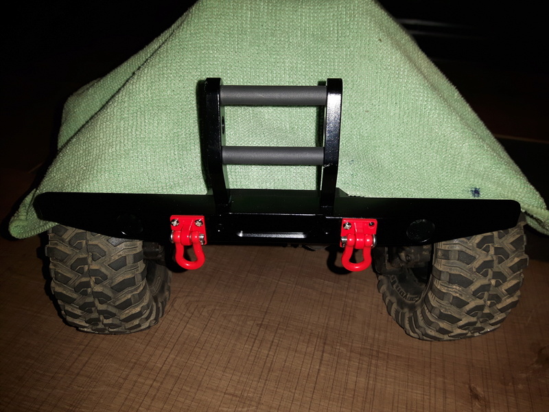

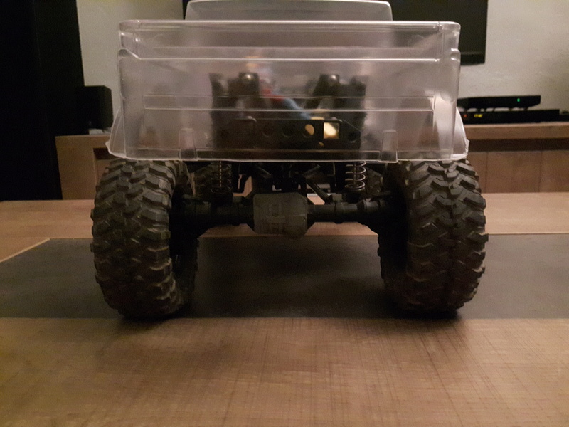

    alors voilà ce que j'attends pour la suite :
    des supports de carro TRAXXAS car celui de l'ARR. est trop haut donc il m'en faut un autre idem comme celui de l'AVANT , encore que , histoire de ne pas " encombrer " la benne ARR. avec ça et les 2 clips , j'emploie une autre manière de tenir la carro pour l'ARR. style comme sur mon SCX10 ... :humhum:
    j'attends le même P.C. que celui de l'AVANT mais pas de nuit d'hôtel cette fois ci :confused: pour lui !!! :rolleyes:
    surtout que l'ARR. est sa place normalement ... à celui là !!! :hihi:
    ensuite ... je dois le fixer , modifier l'arrière de la carro pour avoir comme à l'AVANT aucune accroche possible ...
    une fois la carro et ce qui touche à la carro terminé ( découpe à " viendre " donc ... :D ) ,
    je pourrais envisager de la peindre et hop !!!
    PS : je meublerais surement , à la fin , avec des rétros + essuie glaces etc etc !!! :humhum:

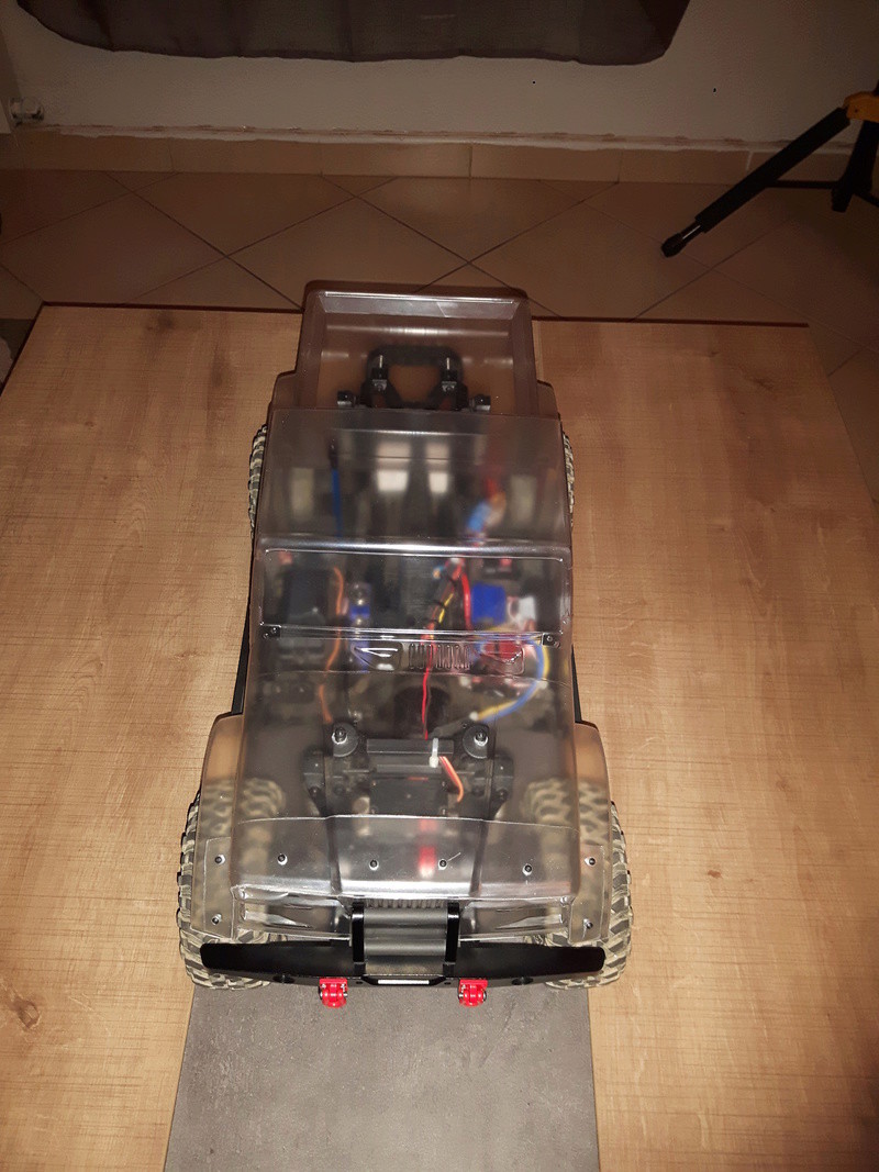

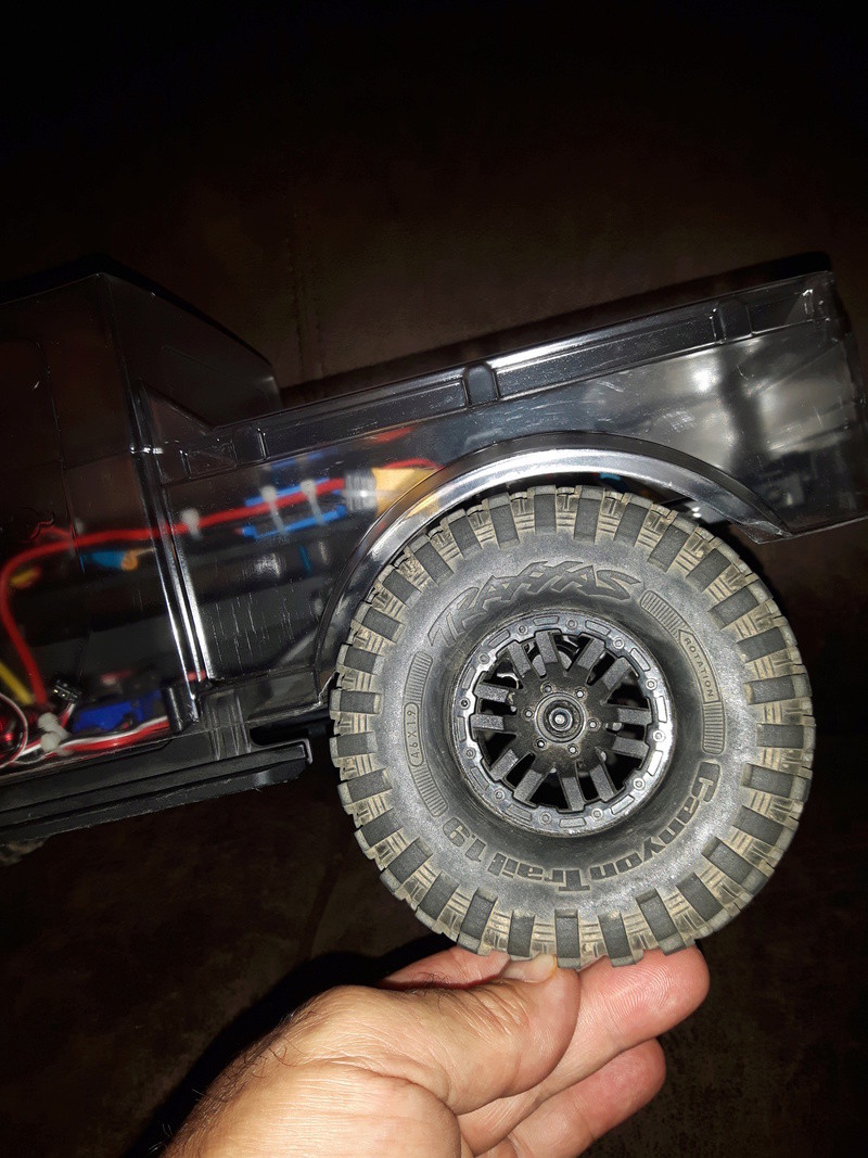

    P'tite question : c'est quoi le lexan devant , on dirait qu'il y a deux carro superposés ?
  12. mugen38
    20 906
    10 394
    sinon , pour le P.C. ... ça s'est peut être possible !!! :D
  13. mugen38
    20 906
    10 394
    il était temps ... [​IMG]
    Jippi apprécie ceci.
  14. mugen38
    20 906
    10 394

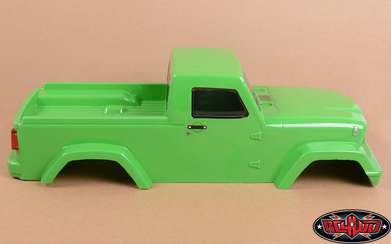

    tu as la carro qui se découpe en ayant pas de face avant et tu as la face avant à part qui se fixe
    avec les petits *boulons ( * vis + écrou = boulon !!! :humhum: )
    ça c'est la différence entre la carro rc4wd ( ailes avec 2 angles aux passages de roues + face avant déjà " dessinée " sur la carro et donc fixe !!! )
    et la carro AXIAL ( passages d'ailes ronds et face avant à rajouter ) mais une fois peinte , tu vois plus rien ...
    :D

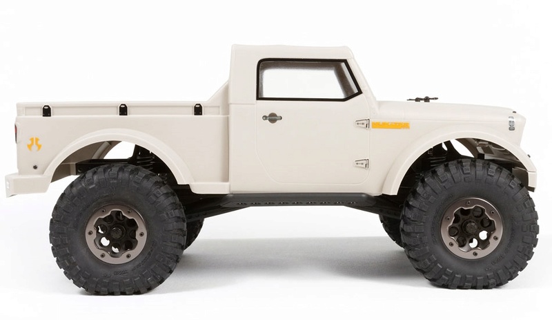

    Axial Racing Jeep NuKizer 715 Clear Body SCX10 AX31267 | eBay
    c'est la réf. AX31267 de chez AXIAL avec les garde boue de roues arrondies !!!
    tu as une version pare boues avec angles chez RC4WD :
    Carrosserie Expedition lexan a peindre RC4WD
    par contre celle de chez RC4WD je ne sais pas si elle s'adapte sur le TRX-4 !!??? :confused:

    j'ai refait les liens de l'arrière avec - 10 mm ( 1 cm )
    avec du tube de 4x6mm et de la tige de M4 tout en conservant les
    chapes TRAXXAS d'origine sinon ... c'est encore des [​IMG] en moins !!! :hihi:
