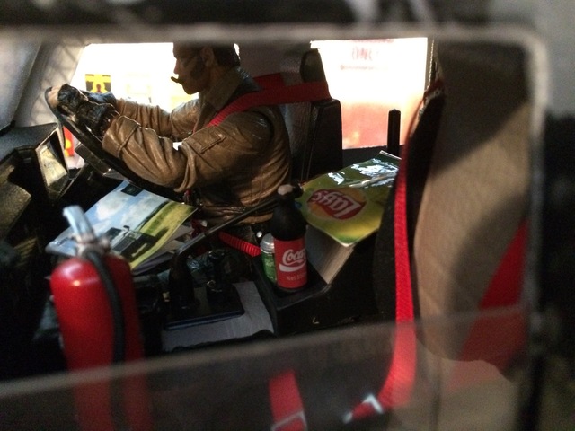

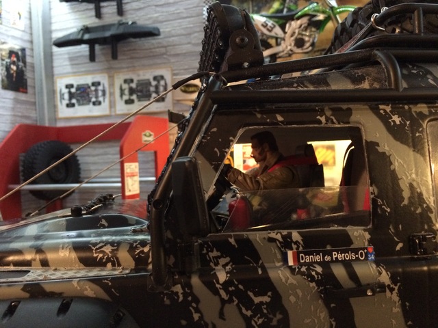

  16. Daniel de Pérols (34)
    Feb 18, 2018
    20
    Le bouton TRAXXAS easy start GRC est déjà sur le mien et c'est très pratique en effet. Quand à l'intérieur, j'ai bricolé un Dashboard de D90 et ça rend pas mal.
    aristote likes this.
  17. aristote
    aristote membre
    Dec 10, 2014
    458
    408
    Bien joué, il est superbe (y)
    Belle réalisation :bravo:
