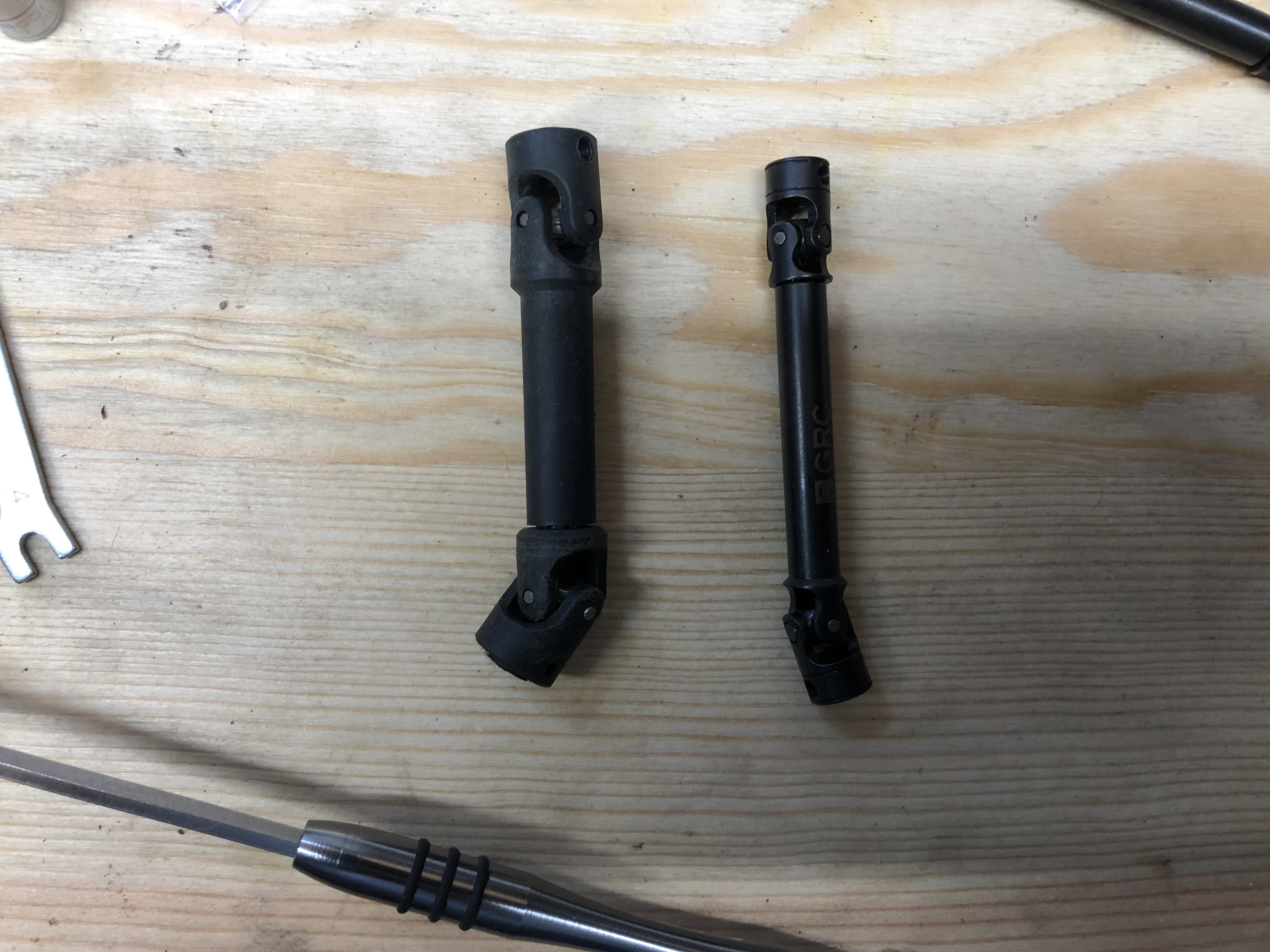

    Salut tout le monde !
    Bon depuis le dé-confinement je dois bien avouer que le Santana est resté au garage... j'ai reçu des pièces d'Ali commandées il y a quelques semaines donc petit bricolage hier soir :
    Montage de nouveaux arbres de transmission en métal, la qualité a l'air au rendez-vous, ils sont plus fins que ceux d'origine
    Une fois montées
    Petit bémol au montage, les entretoises en plastiques vendues avec sont trop épaisse au niveau des ponts. Je vais essayer de les poncer un peu pour qu'il puissent passer car je me dis que sans les entretoises il doit y avoir de la poussière qui va venir s'incruster ... o_O
