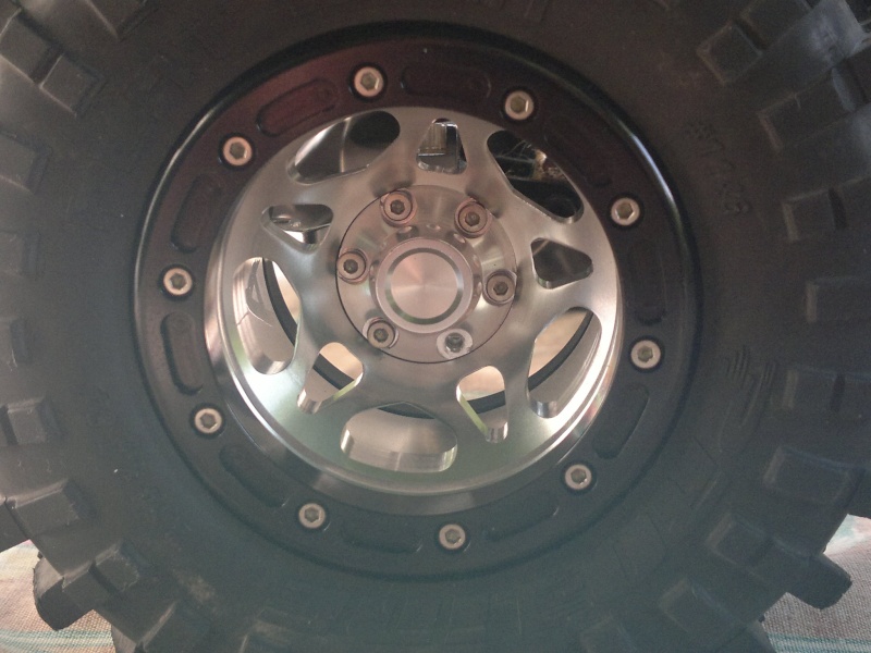

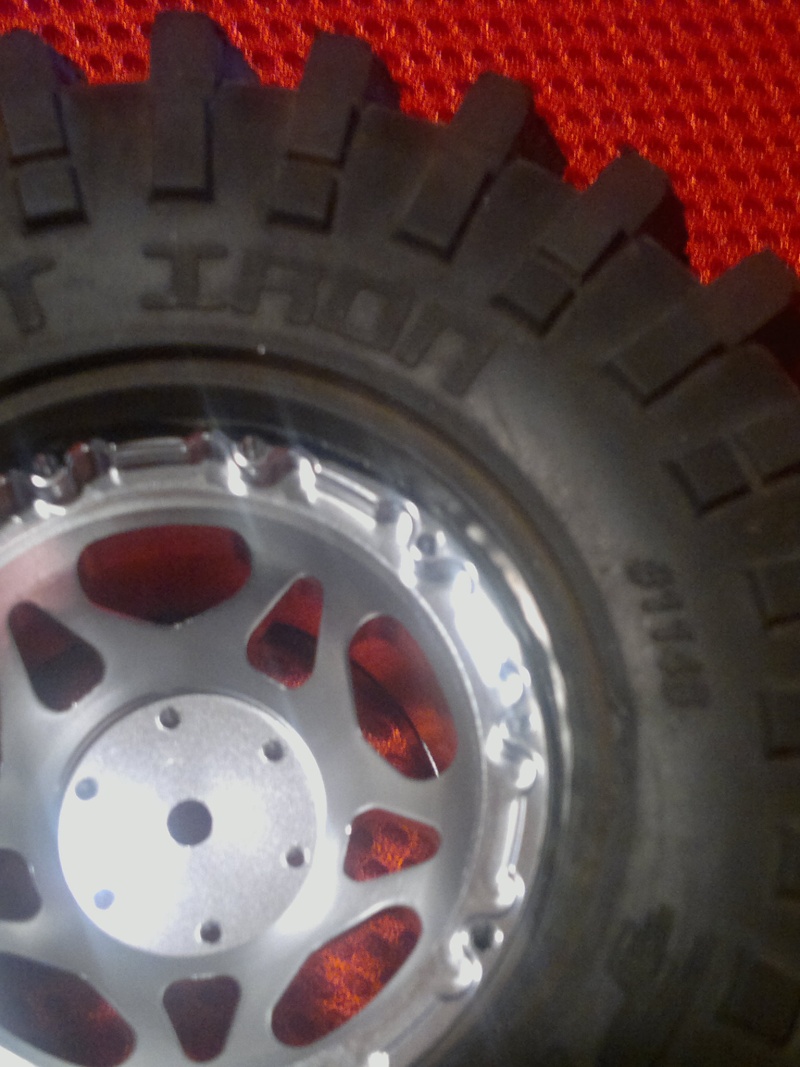

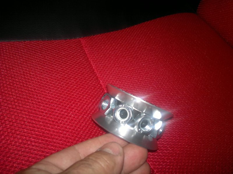

    des nouvelles jantes ... alu ... vi !!!

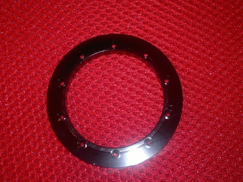

    ce que j'aime bien , mis à part leurs loocks , ce sont ces encoches usinées qui permettent
    à la " rondelle " de maintien du pneu , de venir de " centrer " ou plutôt se caler dessus
    ce qui rends le montage plus précis au final :yeah3:
    les voilà ... ces " fameux " centrages :

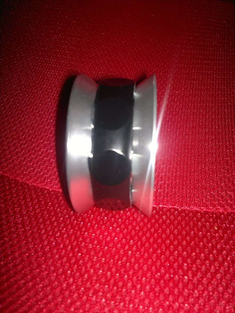

    et la " fameuse " rondelle :

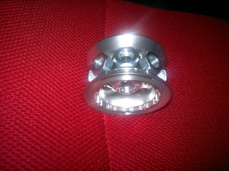

    mais avant d'en arrivé là , j'ai lesté mes jantes , et comme elle font 17mm de large
    au centre , et que les lests " standards " font 19mm , il m'a fallu " ruser " !!!
    alors j'ai mis ... ça ... comme lests :
    en plus je rajoute du scotch d'électricien par dessus :
    oui ce sont des écrous de M10 car pour les " ignorants " :rir3: il faut une clef de 17mm
    pour les serrer ou les desserer donc ... :yesintel3:
    j'ai mis en premier du scotch double face , et fais le tour avec mes écrous et hoOOop !!!

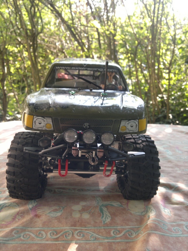

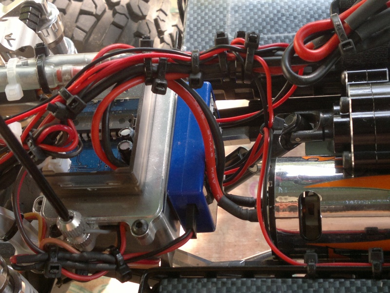

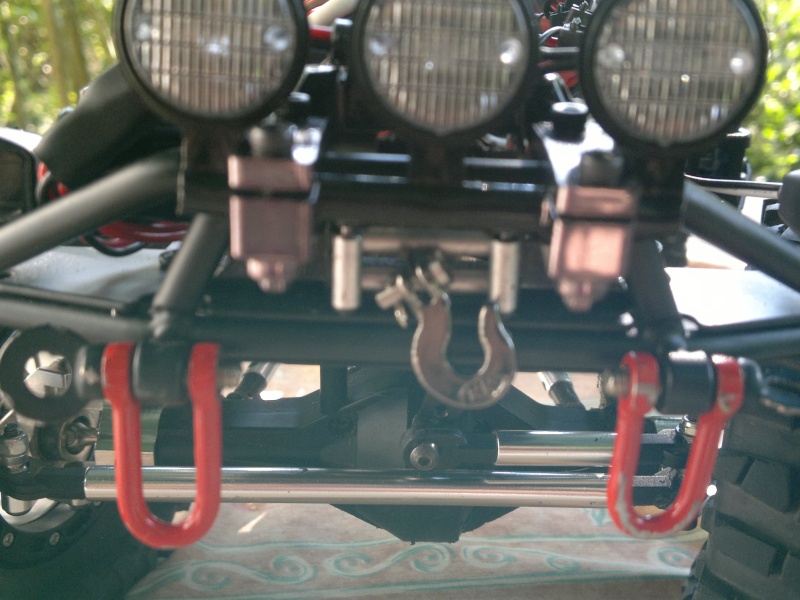

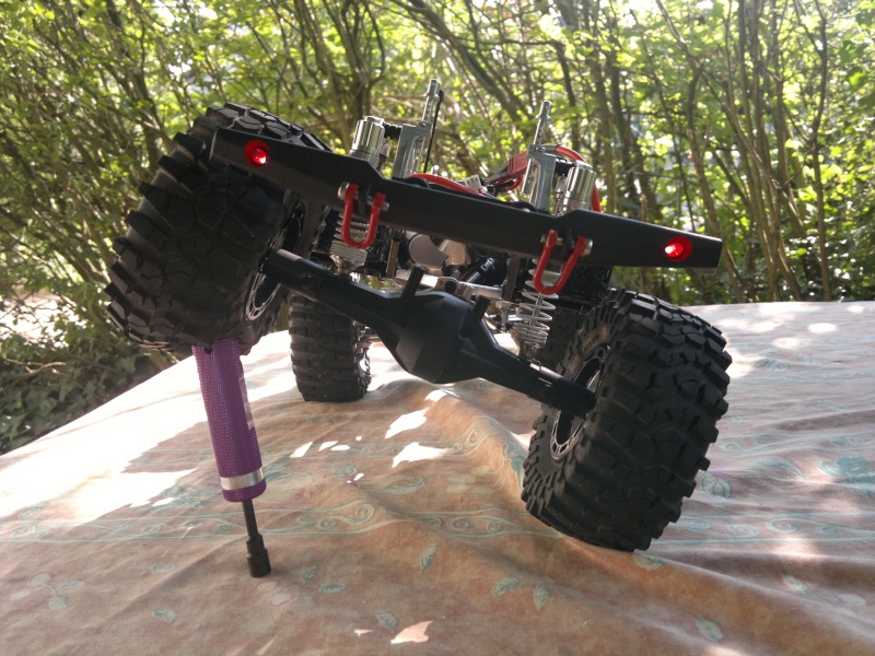

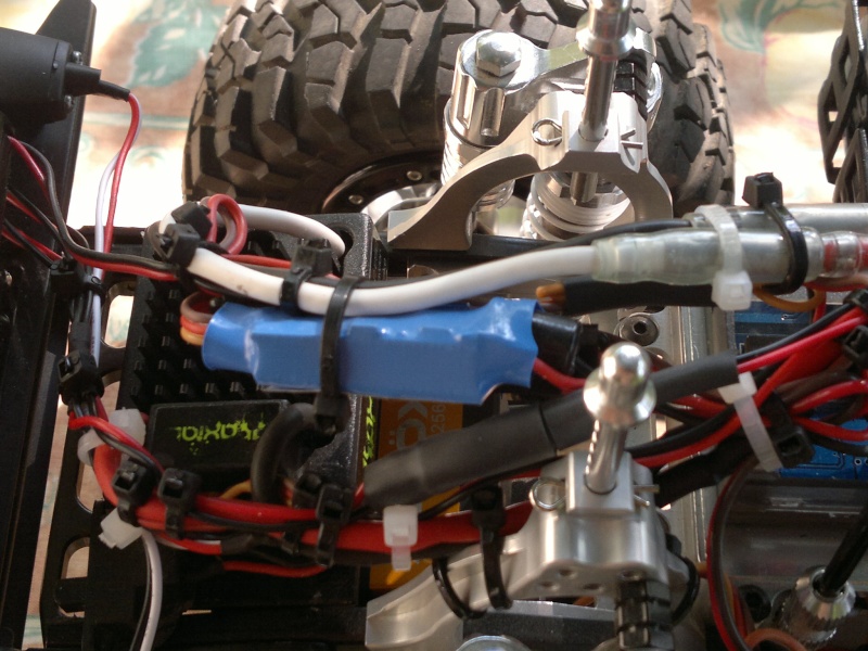

    ensuite j'ai installé un vrai BEC le CASTLE bien sur :

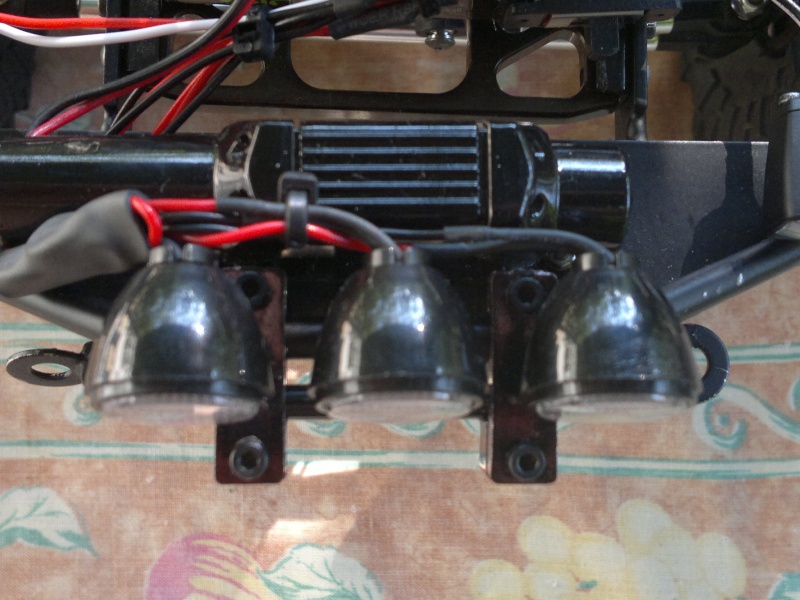

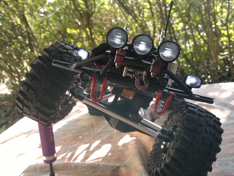

    et de l'éclairage :
    on remarquera au passage le " magnifique " pare chocs que Teddy m'a laissé en cadeau pour l'avoir aidé toute une après midi >>>>>> encore merkiiiiiiiiiiiiiiiiiii !!! :priest:
    j'ai installé un treuil celui avec la télécommande :
    vue de dessus permettant de mieux voir le treuil et la " protection " de mes phares :
    à gauche on remarque l'électro du treuil et à droite la " boîte " bleu c'est celle des leds
    ( je précise :blerp3: pour les septiques :mad3: que rien ne touche les cardans :wink3: ) :
    les deux étant " double scotché " à la boîte alu contenant mon récepteur
    ça le fait ... non ???!!!!!!

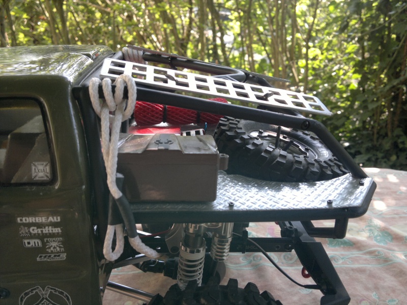

    et pour finir le détail qui ... tue !!! :rir3: rajout d'une sangle de remorquage :
    et voilà donc ... :tadaa3:

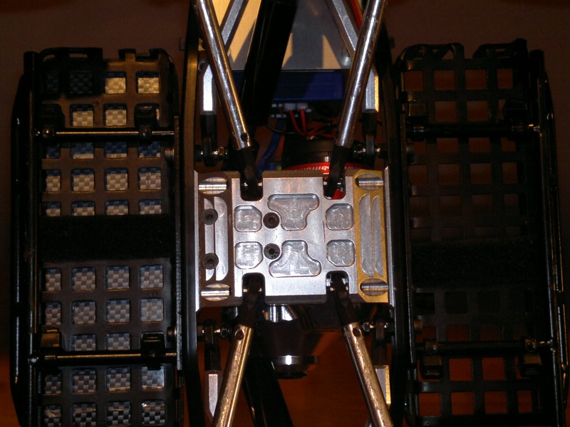

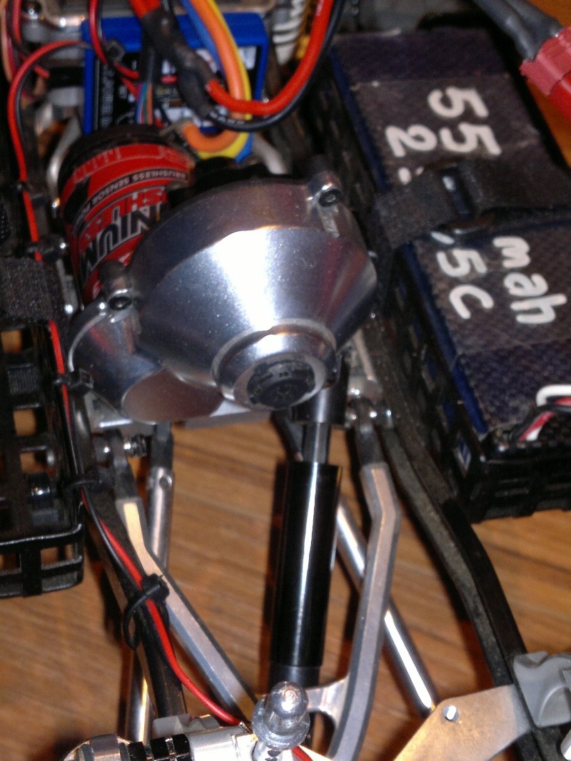

    pitite news > exit le combo d'origine avec un 55T > et montage ensemble ROBITRONIC :
    achat et donc montage de la protection couronne/piinion en alu :

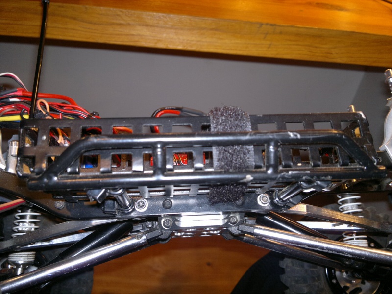

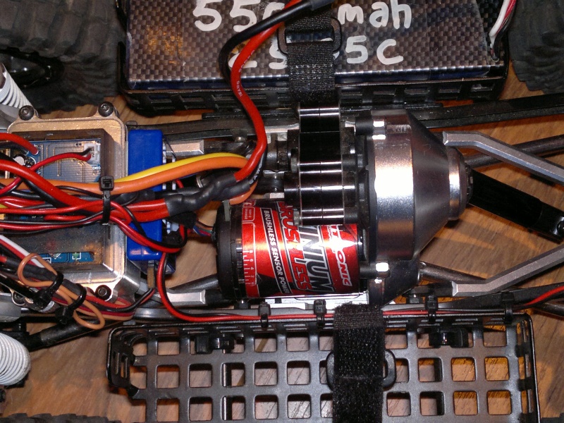

    achat et montage des 2 marche pieds aciers pour y poser les paniers de mes lipos dessus :
    et voilà !!! :tadaa3:

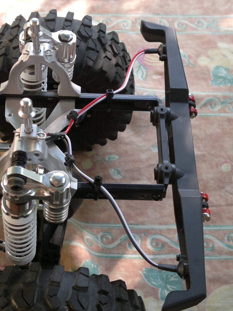

    par contre :inkoi3: je vais surement jeter un pavé dans la mare comme on dit mais
    y a un truc qui me rends :burp3: c'est le fait que le pare choc touche les obstacles
    avant les roues et ça alors ça , ça me gaaaaaaaaaaaaaaaaaaaaave graaaaaaaaaaave !!!!!!!! :grrr3:
    sur mon wraith c'est le contraire , donc côté franchissement , c'est le jour et la nuit avec mon wraith ,
    mais je pense avoir trouvé la solution pour y remèdier ... :brico3:
    " affaire " à suivre et ... photos à " viendre " heiiiiiiiiiinnnnnnnnnnnnnn !!! :mad3:

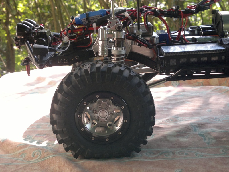

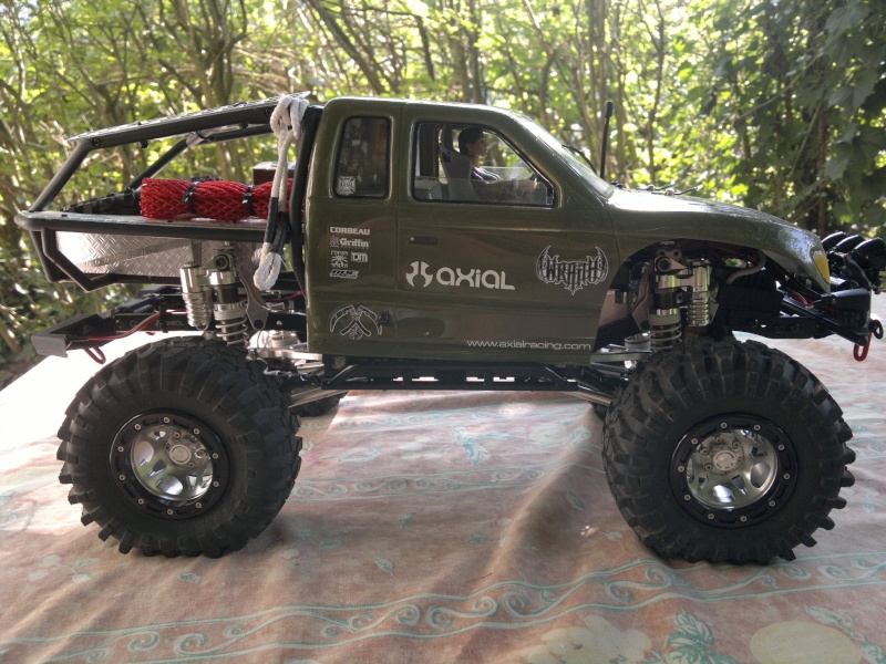

    côté réalisme de comportement , j'ai enlevé les roues 1.9 , en premier , trop petite à mon goût ,
    et je les ai remplacé par des jantes 2.2 large de 38 mm ( j'adore > :ang3: )
    montées avec des pneus iron flat de diamètre 126 mm , j'ai viré les badlands ( je les revends ici )
    because côté réalisme ce n'était pas ça ... quoi que ma LARA , enfin une femme au volant , :mad3:
    déjà ce n'est pas ce qu'il y a de plus réel :mdr3: :rir3: :mdr3: :rir3:
    je déconne mais bon ... :cht3: heiiiiinnnnnnn
    si tu regarde bien , au début un seul lipo était positionné au centre , à l'avant , mais un peu haut ,
    alors c'est pour ça que j'ai fabriqué mes 2 paniers , et mis 2 lipos dont 1 de chaque côté pour
    équilibrer et descendre mon centre de gravité ...

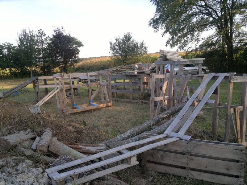

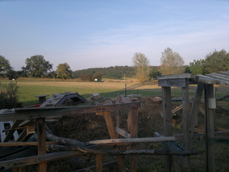

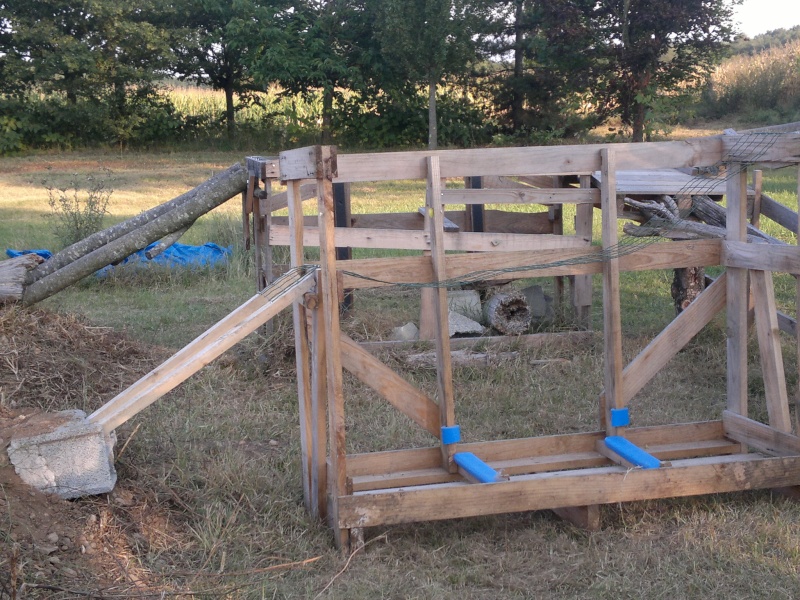

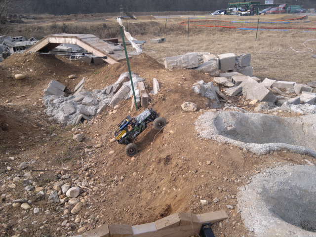

    par contre je ne sors que très peu le honcho ou juste pour évoluer ici :
    ça c'est les 2 entrées sur 3 ou 4 des parcours scales / crawlers :
    et là au fond , sur la photo , la suite des festivités :
    la " suite " de plus prêt , sur cette vue :
    c'est un parcours que j'ai réalisé perso principalement , et avec un ami , c'est à mon club
    de modélisme à CHAVANOZ pour info ...
    sur ce parcours il va super bien à comparer de mon wraith un peu large ... :wink3:
