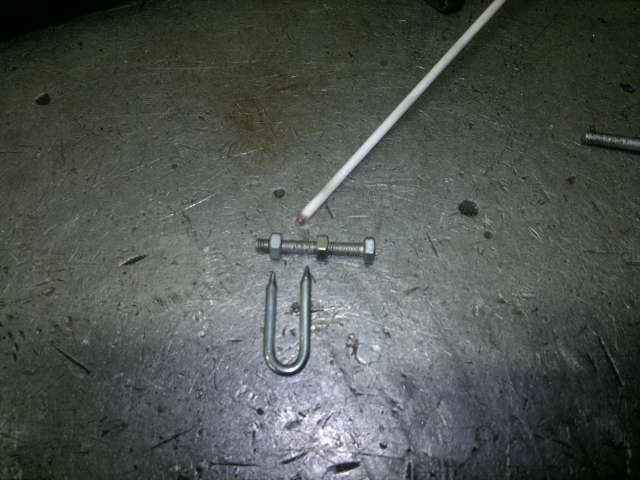

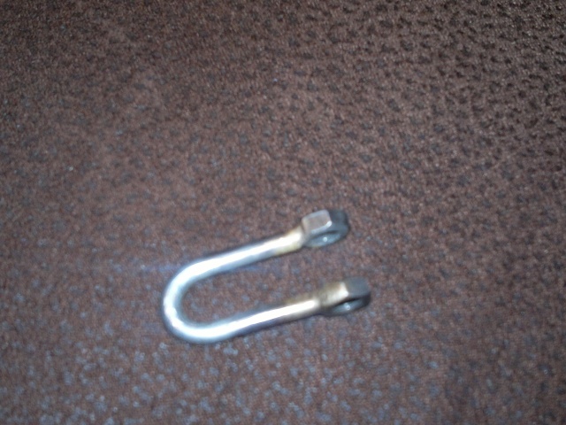

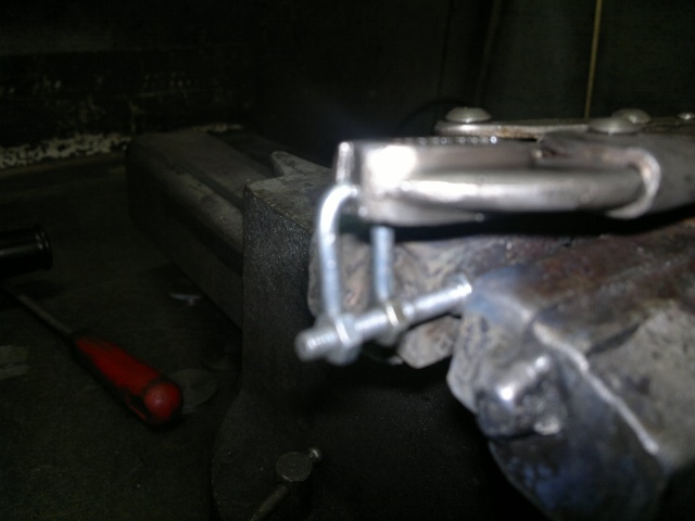

    pitites news ... mais vraiment tite pitite news :
    oui des manilles ... home made :
    donc j'ai utilisé un clou en forme de U , 2 écrous M4 , et une vis pour tenir
    en place et en face mes 2 écrous et hop une brasure !!! :brico3:

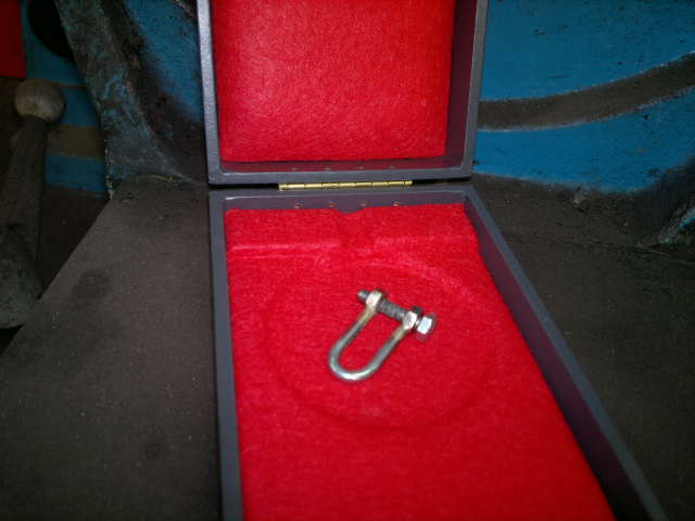

    et :
    de quoi sécuriser tout ça :

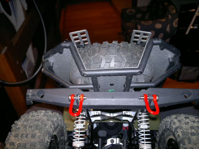

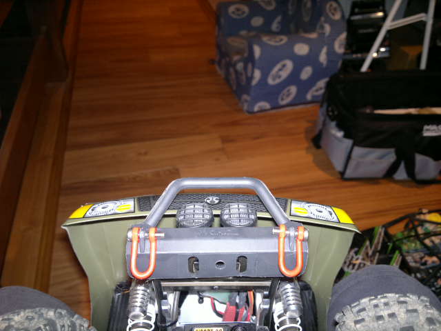

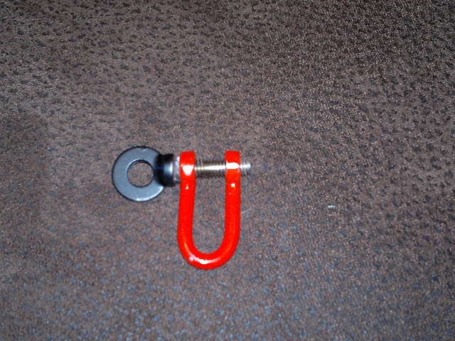

    pitit coup de peinture :
    et enfin , le bijou est prêt :roll3:
    résultat final :
    sympa non ... :yeah3:
    bon ... sur que le jour où je picolerais , je pourrais plus le faire ... ça !!! :mdr3:
    :tadaa3:
