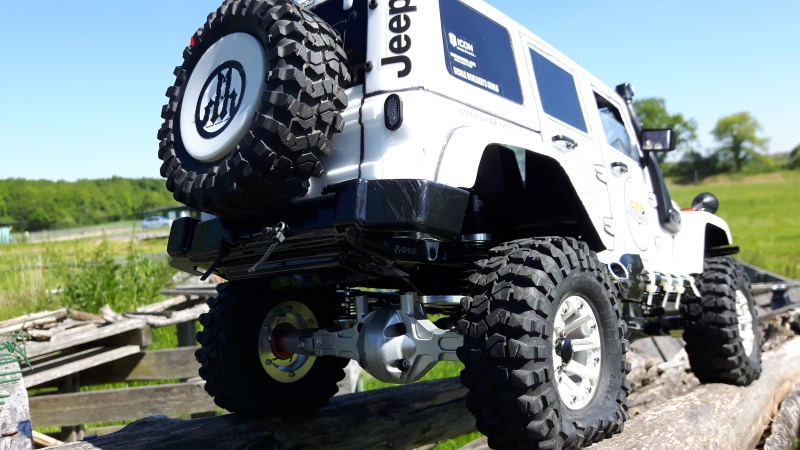

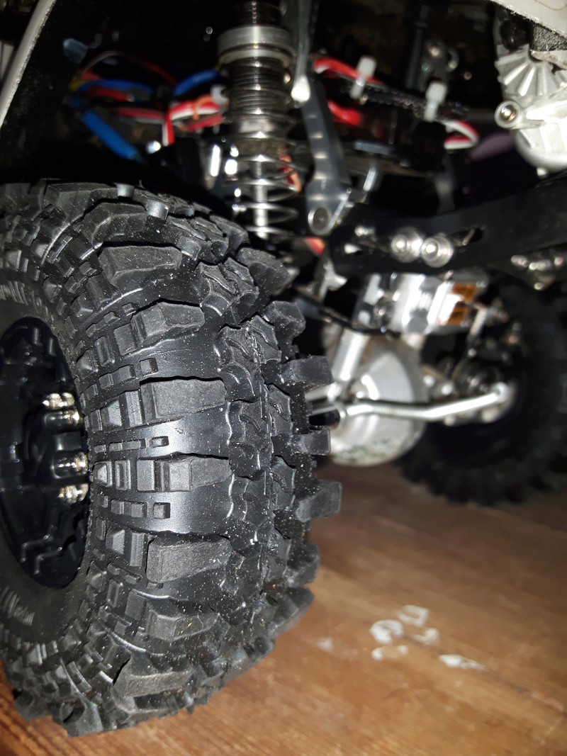

    Dis moi Mugen comment tu fais pour que tes pneus s'écrasent comme sur cette photo?
    C'est la mousse qui joue la dessus?
    PS : J'adore !!!
    #583 baddoc, 27 Décembre 2016
  4. Extrême- Geo
    Extrême- Geo membre
    1 Octobre 2015
    1 399
    543
    Oui c'est la mousse et le pneu
    Moi j'ai des Mud slinger et ils sont très souple mais la mousse trop trop souple...
    Donc faut compenser avec des mousses
    20 885
    10 360
    héllo !!!
    mon secret ... :rolleyes: ... ben ... tu vire tout le plastique sauf ... la carro et les pneus ... et tu y remplace par des pièces alu , acier même , et ... 5 kg plus tard ... tu arrive à ce résultat !!! [​IMG]
    et pour info , mes pneus sont des Iron Flat PRO LINE avec leurs mousses à mémoire et hop !!!
    mes jantes sont surement lestées , les 4 pareilles , mais de combien , je m'en souviens plus !!!
    voilà ... voilou !!! :D

  7. mugen38
    20 885
    10 360
    merKiiiiiiiiiiiiiiiiiiii !!! :cool:
  8. baddoc
    baddoc membre
    28 Août 2009
    651
    54
    Ha oui mais ça va me couter cher ça...
    Après je ne sais pas si sur un Wraith (ce que j'ai) ça fera le même effet.
    20 885
    10 360
    l'effet c'est une chose ... l'efficacité en est une autre !!!
    moi perso j'oublie les devers sinon il grimpe assez bien ...
    mais j'ai mon wraith qui est à la même sauce sauf la cage qui est d'origine !!!
    :D
    20 885
    10 360
    mais pour grimper il n'y a pas besoin de mettre autant d'options , j'ai monté un scx10 wagon de cette façon récemment :
    mon scx10 à mooaaaaa
    sur ce projet qui était pour un ami je n'ai optionné que :
    le pont avant complet en full alu
    servo savox 20kg / 6.0V + bec castle
    cardans avant et arrière boite / ponts de marque MIP
    moteur HH 35T
    boite de transfert alu avec pignons acier
    la batterie est placée juste derrière le moteur en position transversale
    tout l'électro est à l'arrière
    j'ai mis un pare chocs avant option en acier
    et ... c'est tout ... et il grimpe super bien ... comme quoi !!! :humhum:

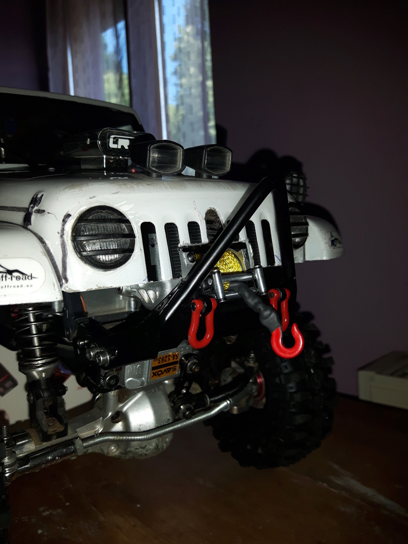

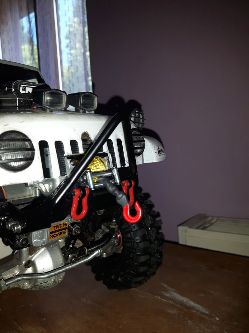

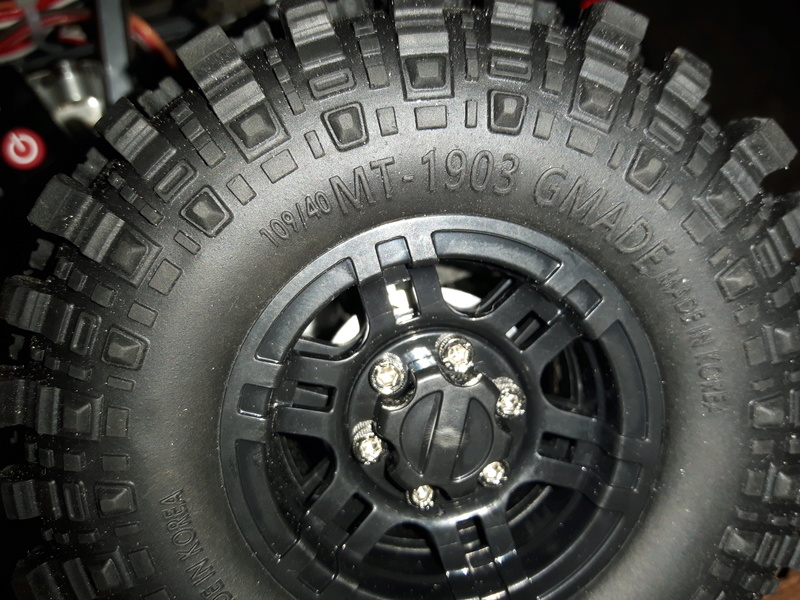

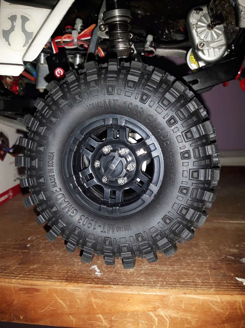

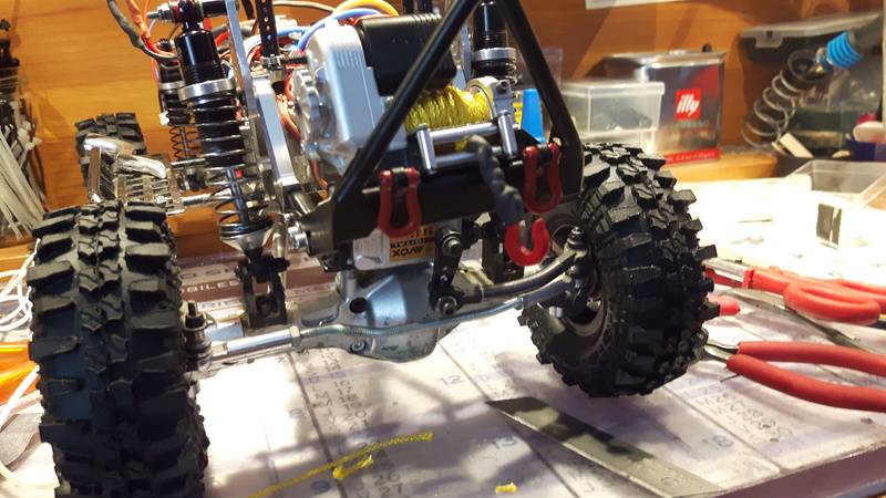

    hello ... quelques news ... :humhum:
    nouvelles " chaussures " :
    qui dit nouvelles " chaussures " dit ... nouvelles " chaussettes " :
    ( oui en plastique , celle du Gmade komodo et non lestées ... en plus !!! )
    et enfin , un " ustensile " que j'attendais avec impatience :
    THE ... treuil !!!!!!!!!!!!!!!!!! :love:
    lien de sa provenance :
    SSD OX Power Winch 1:10 RC Cars Crawler Truck EP 4WD Off Road #SSD00100
    et donc , un nouveau pare-chocs :
    et la petite vidéo qui va bien :
    là , il lève , en mode " no soucy " , les 4 anciennes roues ALU et lestés ( et pas " à la légère " :D )
    voilà , vouloouuUUuu ... super content de mon dernier investissement !!!

  15. Lorskold
    Lorskold membre
    27 Mars 2017
    1 999
    1 324
    Il est costaud ce treuil!(y)
    Des roulettes plastiques?:eek:
    Tu as des envies de régime?:D
  16. mugen38
    20 885
    10 360
    oui pour être costaud , le treuil l'est , surtout que moi , quand je leste ... je leste !!! :rolleyes:
    pour info mes ancienne roues de wraith pesaient 430gr / roues ... :oops:
    il est donné fonctionnel en 11.1V mais en 7.4V je limite les fils ,
    vu que j'avais déjà un ancien montage de prévu
    qui était resté en place suite au retrait de mon servo treuil ,
    donc je n'ai eu qu'à rebrancher sur la prise
    déjà en place , le module de contrôle , et hop !!!
    pour les roues en plastique , c'est à cause des pneus qui ne se montaient pas correctement
    sur mes anciennes roues lestées , problème de taille :mad: je n'arrivait pas à les " caler " correctement ,
    alors j'ai eu l'idée de prendre les roues d'origine du KOMODO ( pas chères en + )
    qui elles , allaient comment des gants à ces pneus qui sont excellent , en passant !!! :love:
    le pare chocs , j'avais essayé de le vendre mais personne n'en a voulu ... et c'est tant mieux !!! :hihi:

  20. Chris Customs
    Chris Customs membre
    20 Octobre 2016
    1 782
    1 622
    Un si joli treuil aurait mérité d'être visible.
