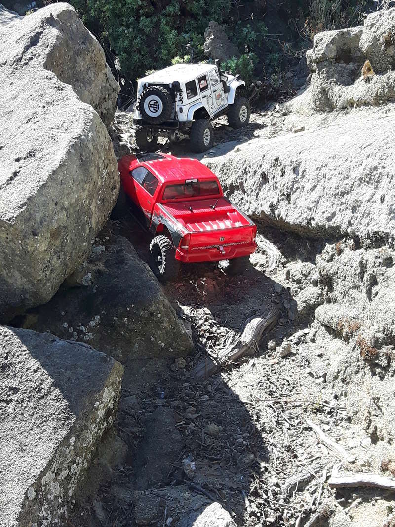

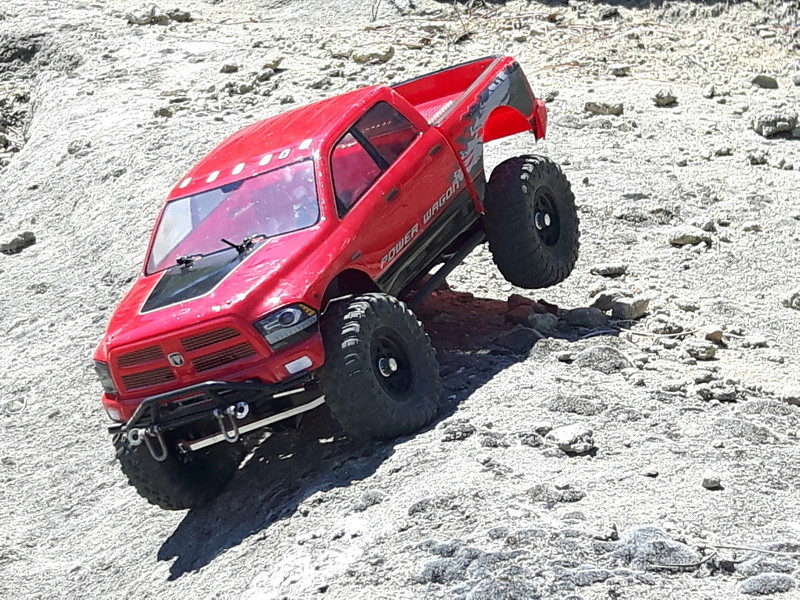

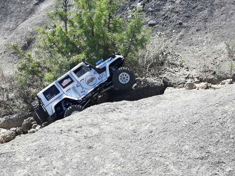

    quelques de ma jeep en balade à Bollène ... ici quoi !!!
    photo souvenir ...
    bon ma jeep vous la connaissez mais pas ce scx10 " RAM POWER WAGON " [​IMG]
    alors il appartient à un ami qui m'a demandé de lui acheter ( moyennant remboursement et de lui configurer ) donc voilà sa config :
    radio DX4C
    coque de pont AVANT alu noir
    C HUB alu noir à l' AVANT
    Fusée alu noire à l'AVANT
    cardan de pont homocinétique
    servo SAVÖX 1256 TG monté avec Bec castle réglé à 6.0V / 20kg
    palonnier alu style AXIAL
    boite de transfert avec carter alu et pignons aciers et couronne 87T acier / 14T pignon moteur
    moteur HH 35T
    cardans boite / ponts junfac
    porte batterie lipo monté derrière le moteur en transversal
    boitier de l'électronique monté à l'arrière
    pneus et roues d'origine
    links sup et inf d'origine
    skid d'origine
    pont arrière d'origine
    pare chocs AVANT en métal
    barre de direction tout alu
    attache remorque bien balaise
    en clair je lui ai monté une version light du SCX10 !!!
    c'est Thomas qui était le pilote de ma jeep et il a trouvé le moyen de me la planter sur " un arbre " :hihi:
