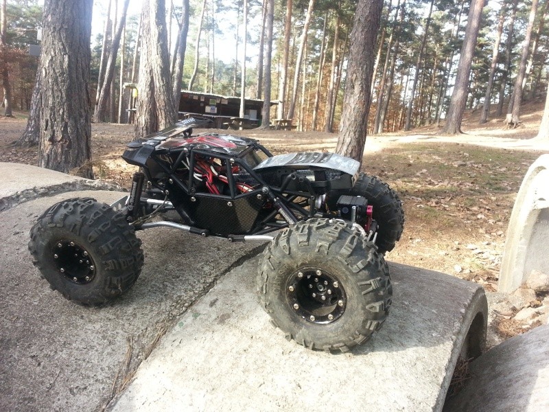

    de toutes les façons , je l'ai fait comme mon wraith > à la sauce ... PANZER !!! [​IMG]

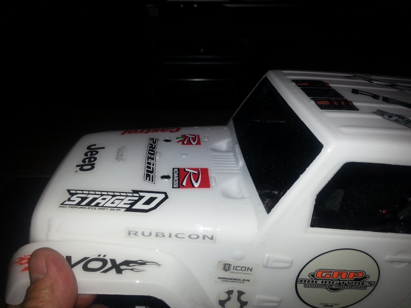

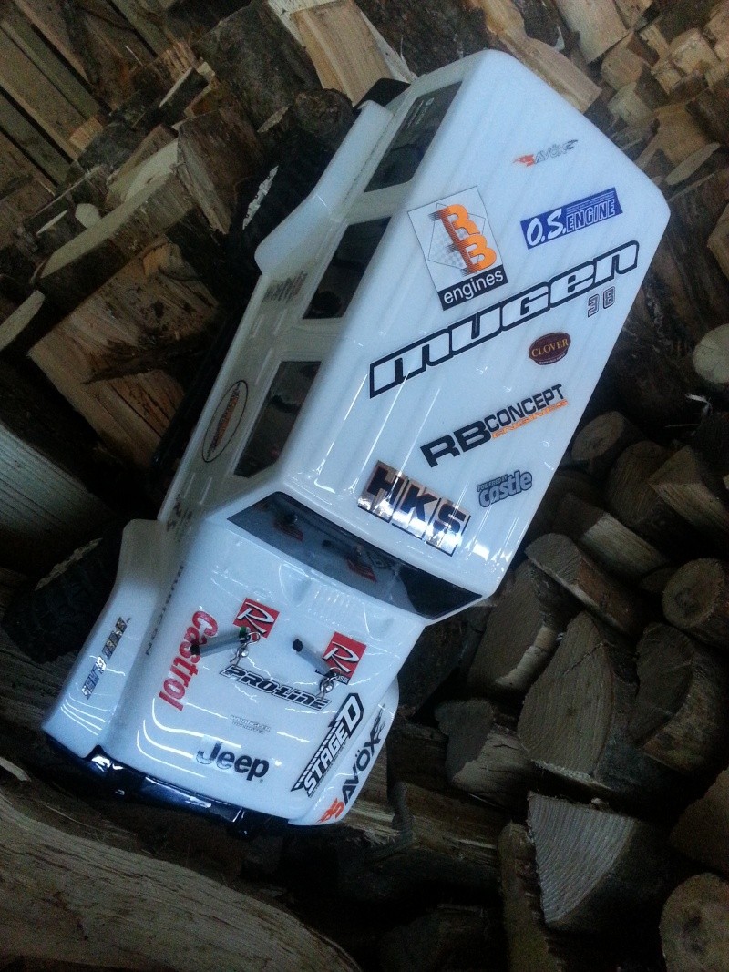

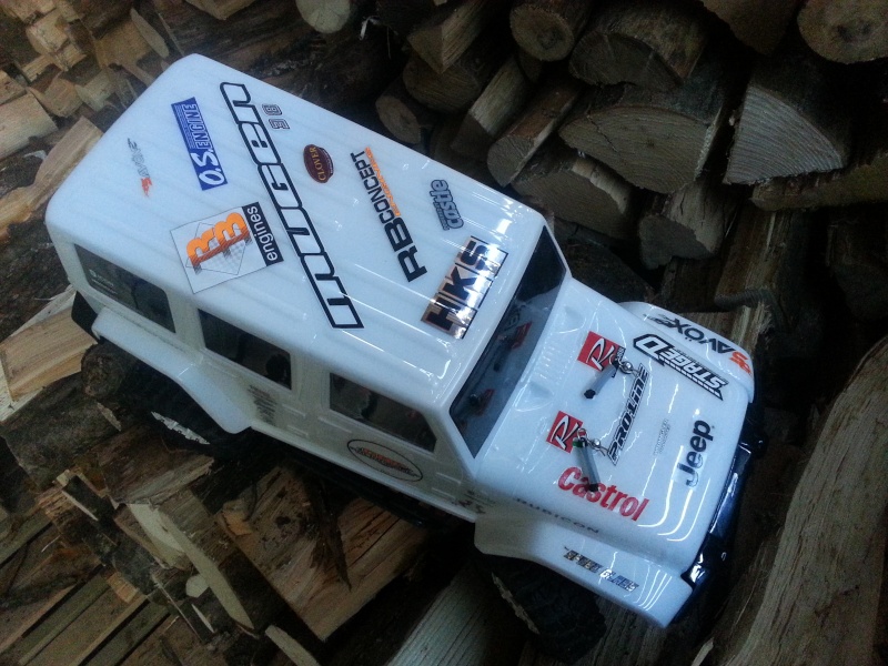

    hé hop une nouvelle carro [​IMG] pour mon scx10 ... une JEP RUBICON lexan !!! [​IMG]

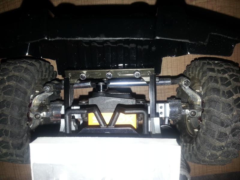

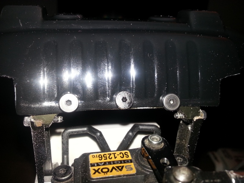

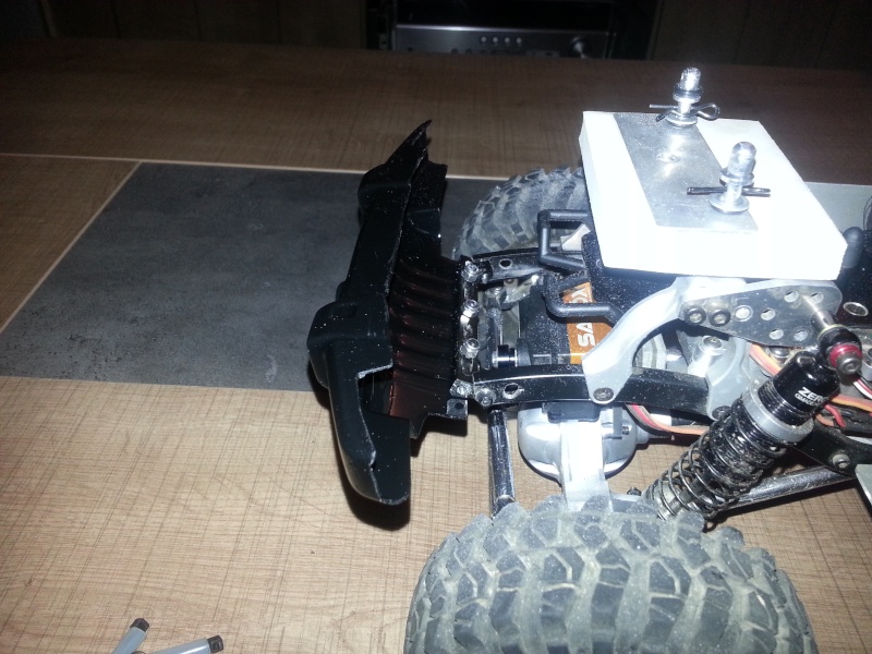

    [​IMG] j'ai conservé le même système de fixation pour l'AVANT de la carro :
    d'ailleurs là on le vois et en plus j'ai mis un " pare-chocs " AVANT qui n'est là que pour la déco :
    sa fixation , vue de dessus :
    sa fixation , vue de dessous :

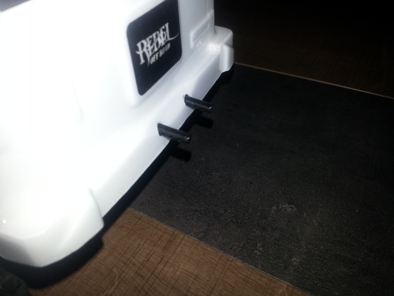

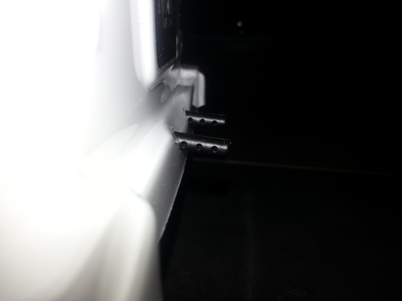

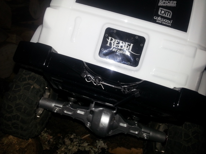

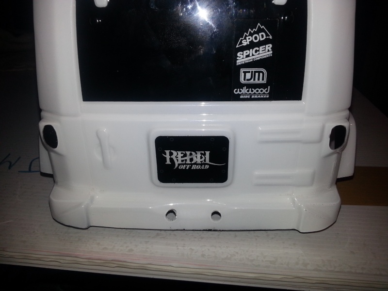

    maintenant l'arrière de ma carro ...
    avec son système de fixation :

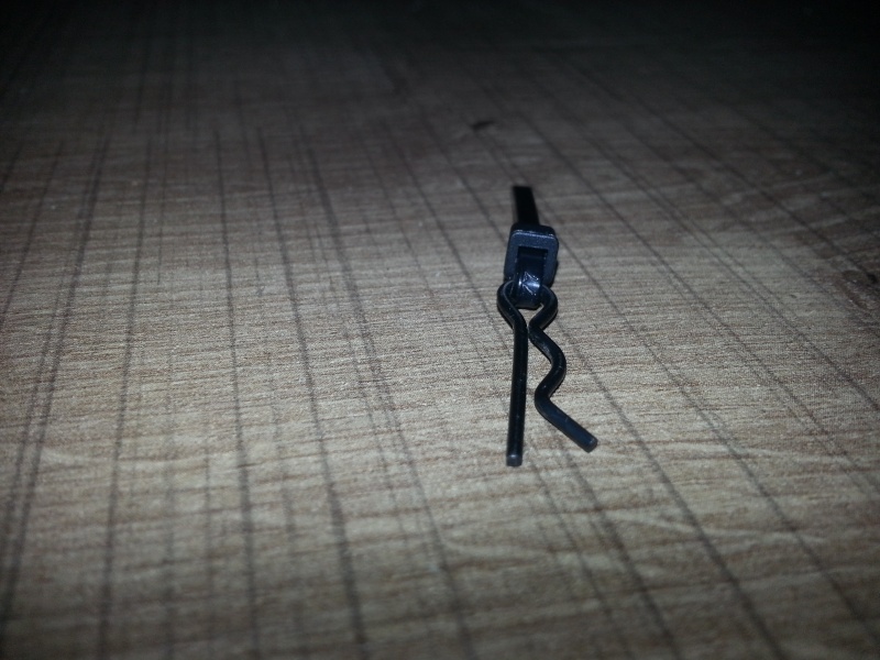

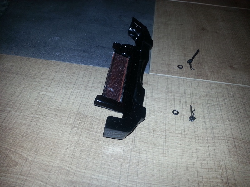

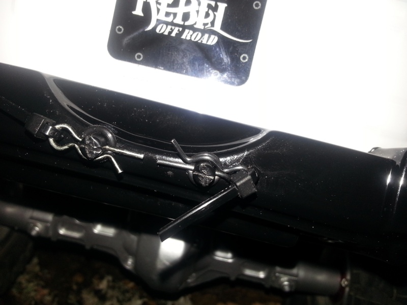

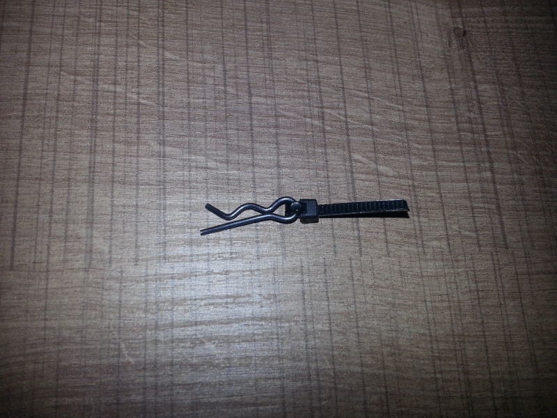

    ASTUCES > j'ai utilisé des colliers rilsan noir :
    pour enlever plus facilement les clips , on fait la boucle et on coupe et hop :[​IMG]
    une fois les clips + joints enlevés:

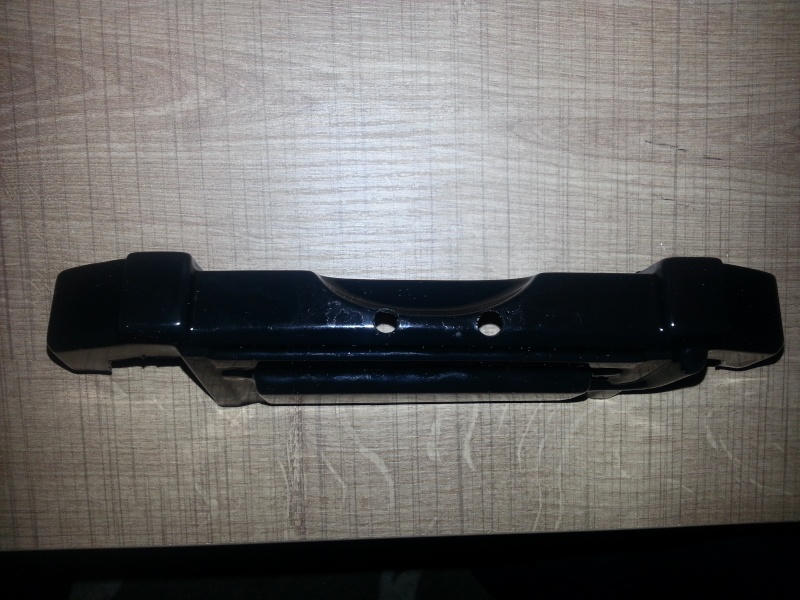

    on libère le " pare-chocs " ARRIERE :
    celui-ci ( de pare chocs ARRIERE ) :
    son système de fixation à lui et à la carro :

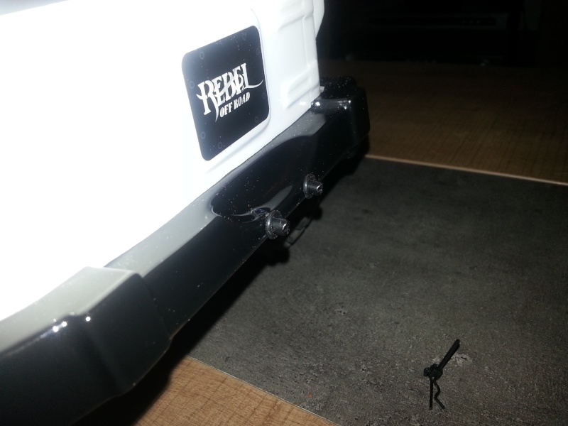

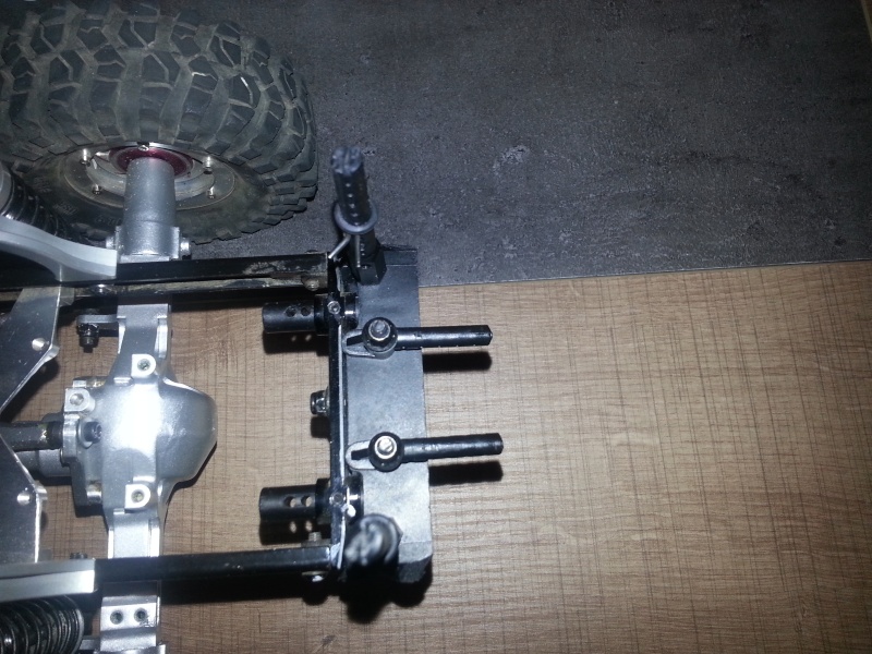

    en fait j'ai conservé le système de fixation de ma carro de TOYOTA HILUX RC4WD
    et j'ai adapté la carro de la jeep RUBICON blanche de façon à pouvoir mettre les deux carro
    comme bon me semble !!!
    j'ai juste à changer le support de fixation de mes amortos arrière et je remets la carro de HILUX !!!
    voilà !!![​IMG]
    PS: plus de photos et bientôt !!! [​IMG]
    re PS : par la suite , il y aura des modifs apportées à la carro , mais les commandes sont passées et j'attends de quoi les faire ... les modifs !!! :hihi:

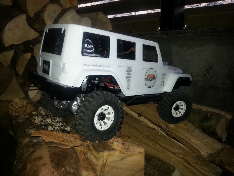

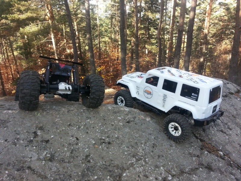

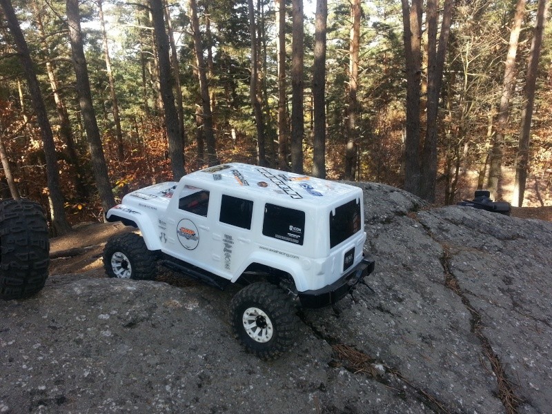

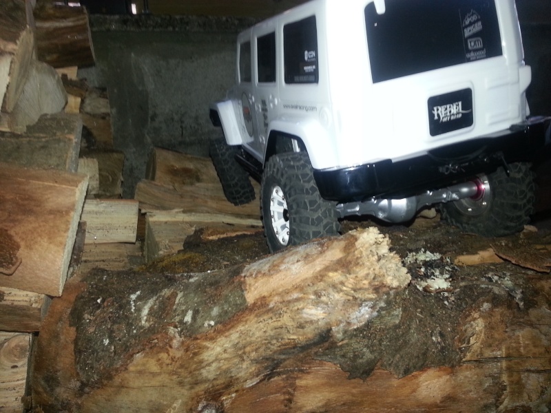

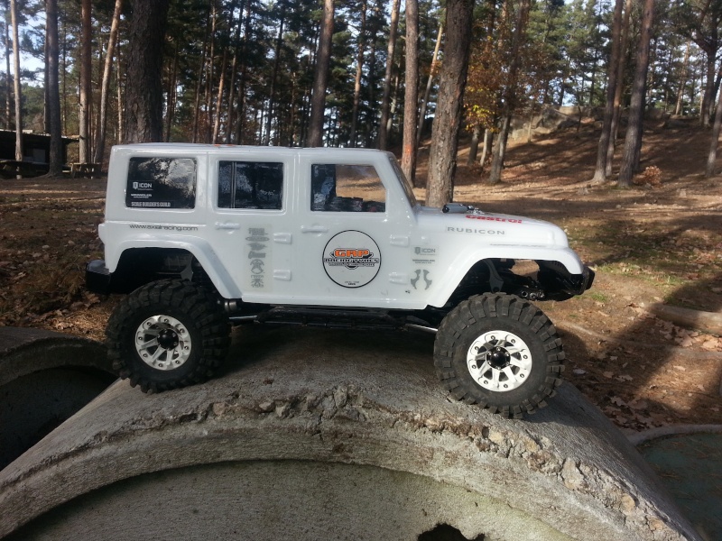

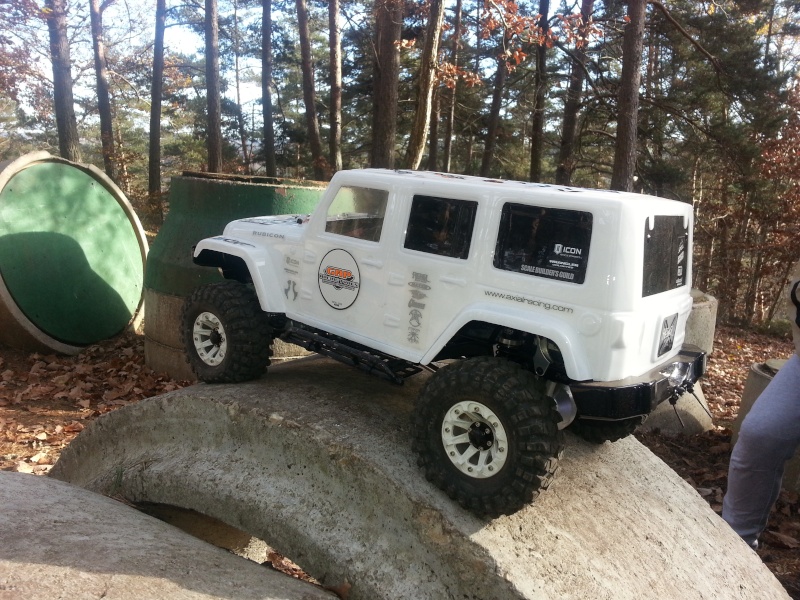

    première sortie avec mon " support d'autocollant blanc sur 4 roues ProLine 1.9 Full alu et métal dans les diff. " :

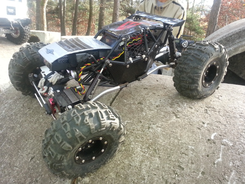

    et quelques photos lors de cette sortie à st Maurice de Lignon hier avec Thomas qui roule en Gmade R1 !!!
    voilà ... @++ [​IMG]

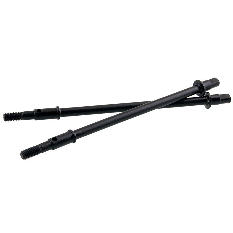

    et ... j'ai commandé des axes arrière de pont SCX10
    because j'en ai un de tordu suite à une " descente " un peu trop rapide qu'il a effectué mais en mode " roulade " ou ... tonneaux ... si tu préfère !!??? [​IMG]

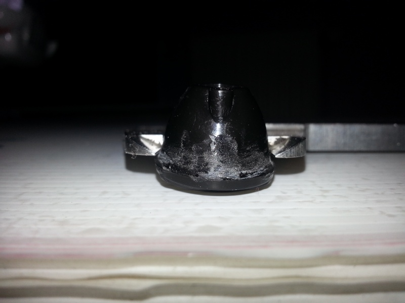

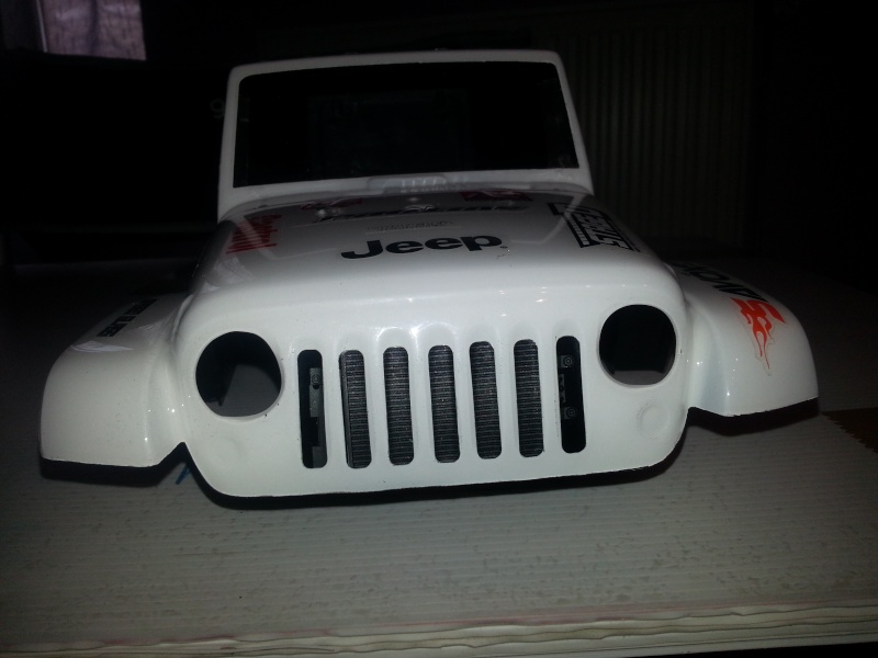

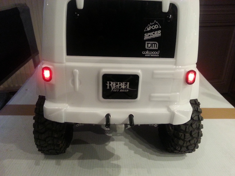

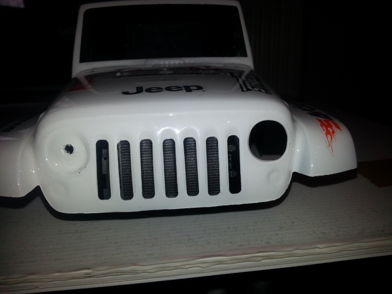

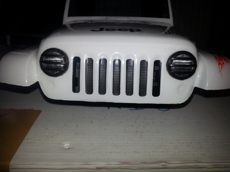

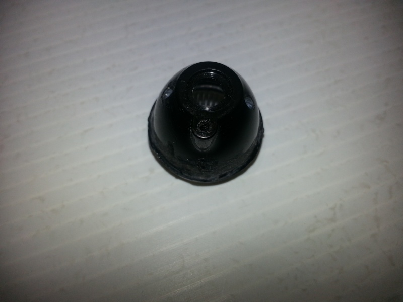

    bon ... voilà j'ai décidé d'attaquer mes modifs , à commencer par des phares AVANT et des feux ARRIERE !!! [​IMG]

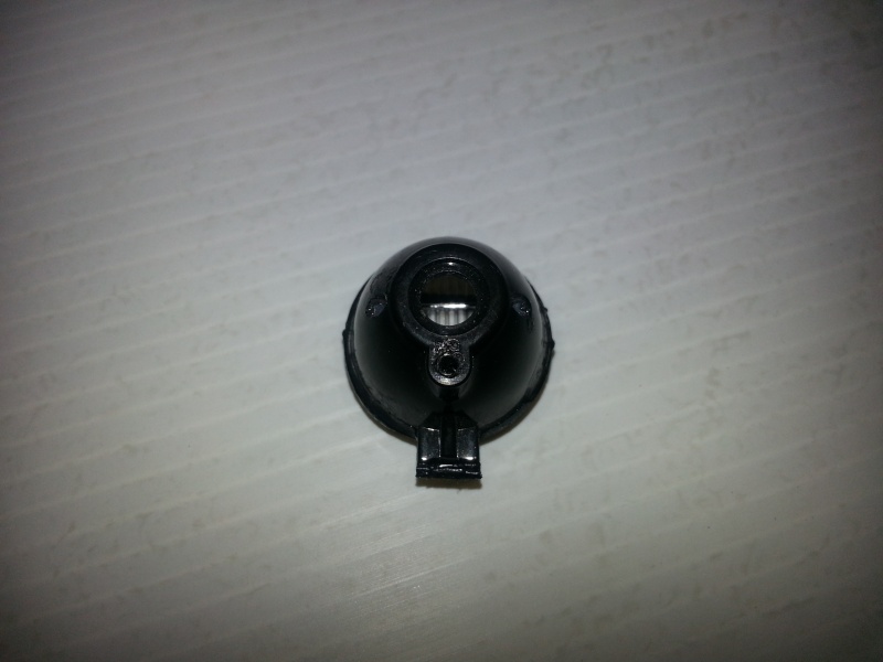

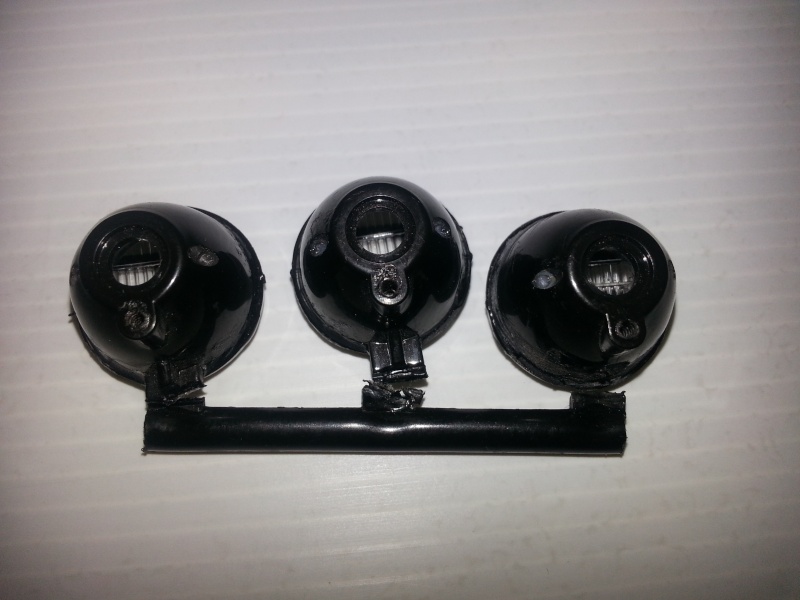

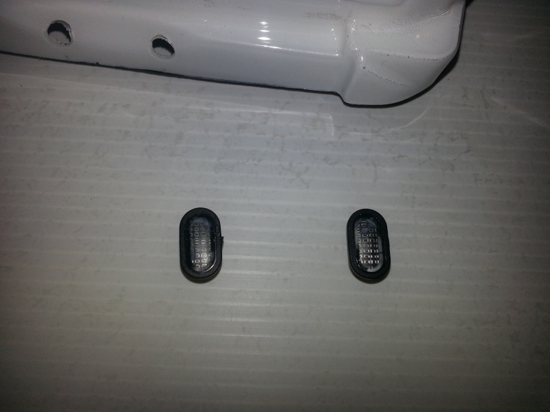

    j'ai commencé par récupérer 2 des phares qui se trouvaient sur une rampe à 3 phares :
    opération à faire x 2 donc !!! [​IMG]

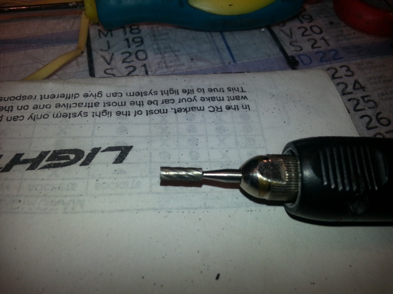

    par contre , ensuite , je me suis fais aider [​IMG]heiiinnnnnn normal , par ceci :
    car j'ai du enlever sa fixation d'origine pour avoir un contour nickel car il va me servir de butée :

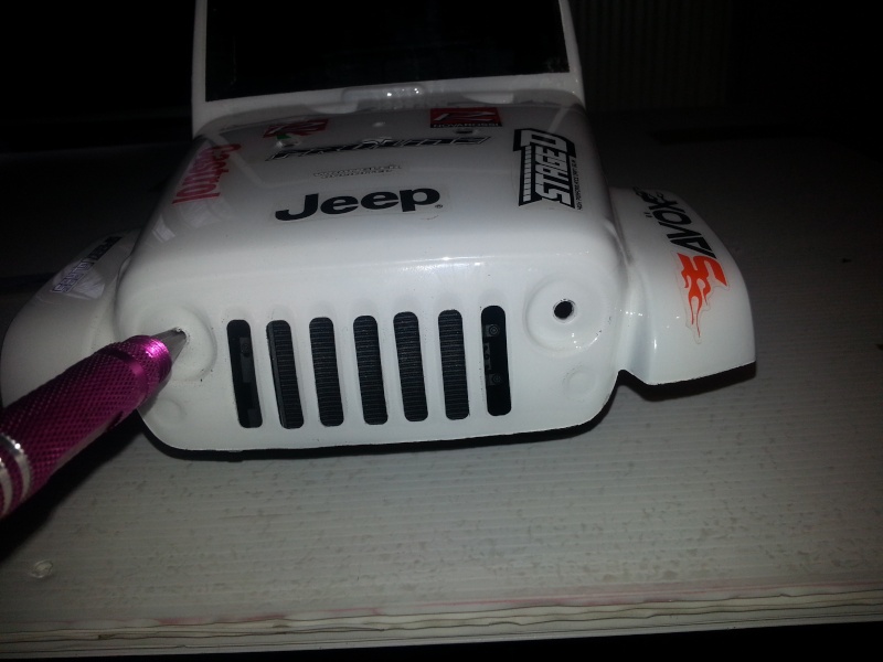

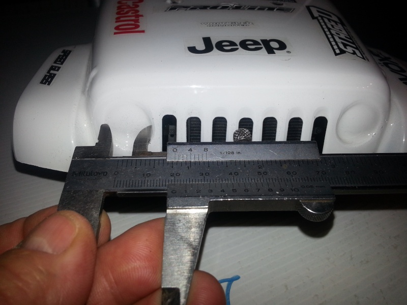

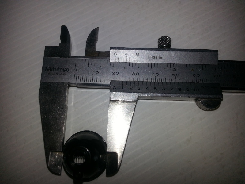

    voilà le diamètre des trous ( x2 ) que je dois réaliser " précisément " [​IMG] sur le devant de la carro :
    je vérifie avant de me lancer dans cette aventure qui est une première pour moi :
    * petite précision enfin si je peux me permettre ( [​IMG] ) , je me sers toujours de mon pied à coulisse
    et jamais d'un ... mètre ... on est pas en train de faire de la maçonnerie là !!! [​IMG]
    je fais mes 2 avant trous :
    et hop je me lance dans les 2 agrandissements [​IMG] qui doivent faire chacun > 20mm +0 -0 !!!
    le premier est réalisé avec succès :
    ensuite le second ... tout pareil [​IMG] :
    reste plus qu'à " coller les 2 phares avant :

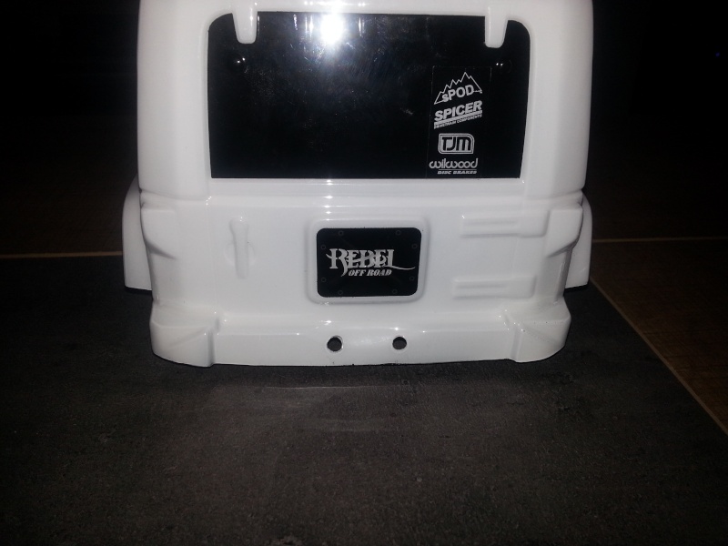

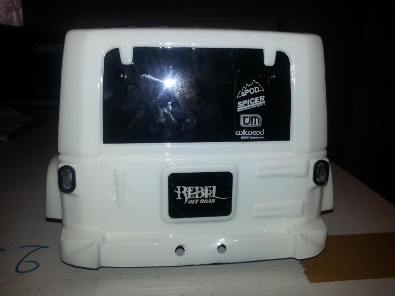

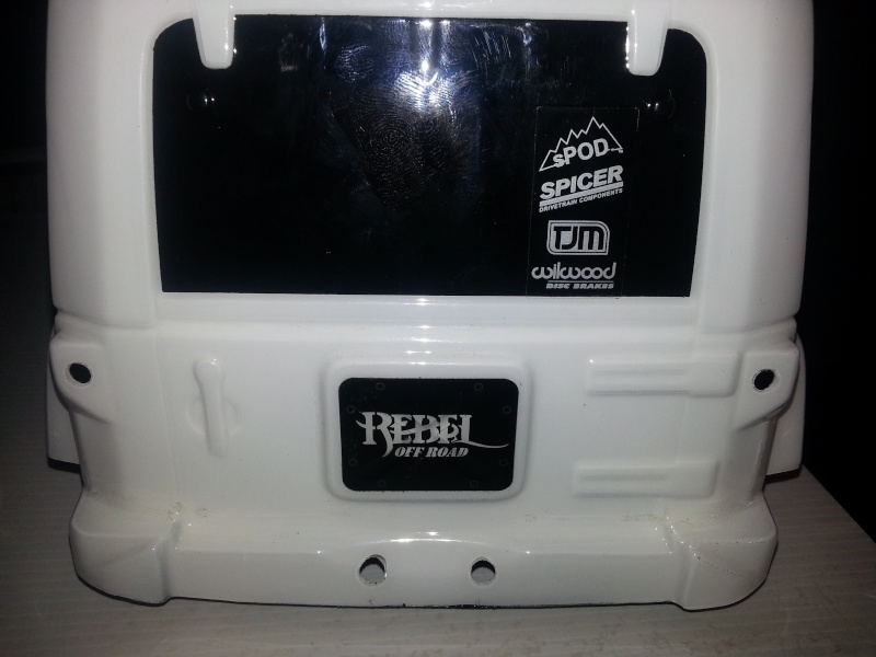

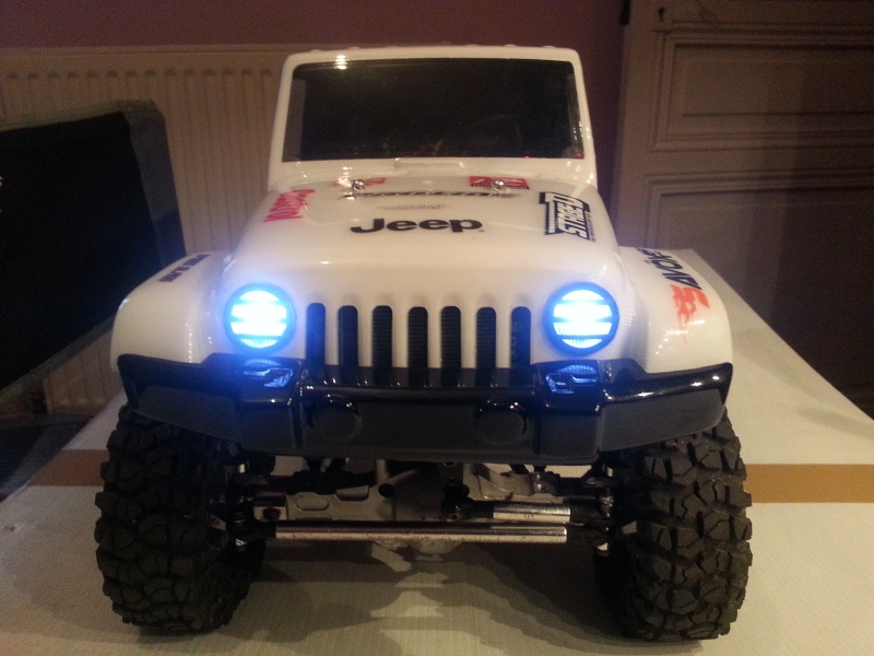

    bon ... on passe aux 2 feux arrière !!!
    @ hanjin-san je pensais faire comme ça au départ [​IMG] :
    et passer 1 leds dans chaque trous réalisés et comme je me suis dit que j'allais encore avoir droit à tes remarques très pertinentes [​IMG]
    j'ai fait comme ça finalement :
    pour intégrer ceci :

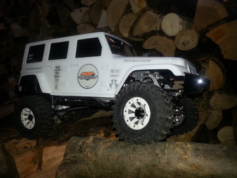

    résultat [​IMG] :
    et hop je peux rouler en mode " nocturne " maintenant :
    pour les puristes :
    étant un jour férié , aujourd'hui , comme toutes les concessions sont fermées [​IMG] j'ai pris ce que j'avais sous la main pour réaliser l'éclairage AVANT & ARRIERE de ma jeep , donc , c'est rond , ça éclaire , et en plus , c'est protégé [​IMG] donc pour MOI , ça me convient parfaitement , le but était d'y voir clair la nuit et c'est le cas alors ... opération réussie !!!
    j'espère juste avoir aidé ceux qui ne savent pas comment faire pour avoir de l'éclairage autre qu'avec une rampe de toit qui va se briser au premier tonneau ... [​IMG]
    @++ pour la suite des modifs annoncées ... [​IMG]

    mais pour les grilles des phares avant , j'ai préféré les laisser , même si à l'origine , elle n'y sont pas ,
    comme ça je sais que les glaces des phares tiennent bien avec , donc !!!
    je trouve que je me suis bien débrouillé avec ma dremel , mais il est vrai que je suis un peu habitué à
    être précis de par mon boulot , et ma main n'a pas fauté ni tremblé , perso je suis assez content du
    résultat ...
    hier soir j'ai " fixé " tout les fils des leds avec du joint silicone noir , photo à " viendre " ce soir ,
    d'habitude j'utilise un pistolet à colle chaude mais , là , je voulais garder une certaine élasticité
    à cause du lexan qui " bouge " facilement par rapport à de l' ABS !!!
