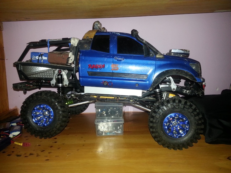

    là ... c'est du 1.9 ... mais il est vrai que je préfère l'utiliser avec ses iron flat 2.2
    quand on est dans la nature , et en 1.9 quand on est sur le parcours de mon club
    lors des démos !!!

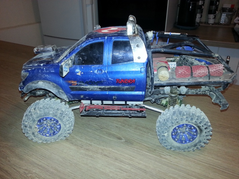

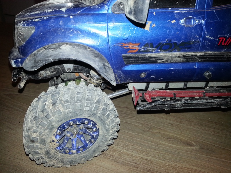

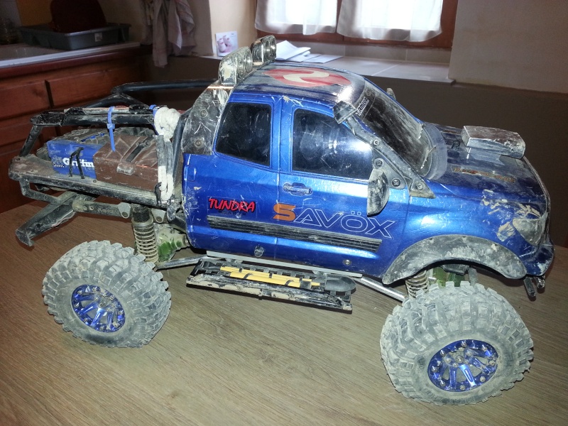

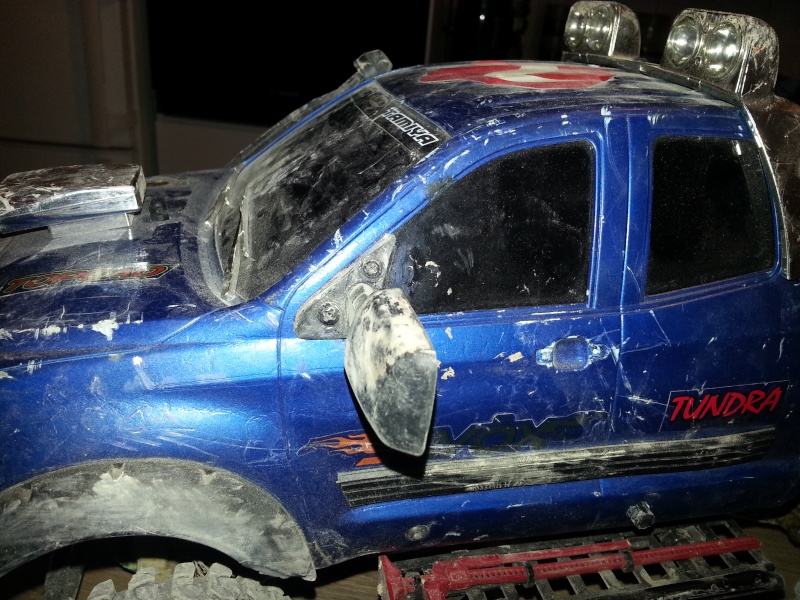

    et voilà ... " l'après Montalieu " !!! :burp3: :
    :tadaa3:
  6. Greg56100
    Greg56100 membre
    10 Novembre 2013
    643
    30
    Re: mon SCX-10 TUNDRA à mooOOooaa ... vidéo p19 + ses modifs
    Heureusement que tu asmis des photos de l'avant Montalieu !!!!!
    La on dirait qu'il a traverse l'Ecosse a travers champs !!!! :mdr3: :mdr3:

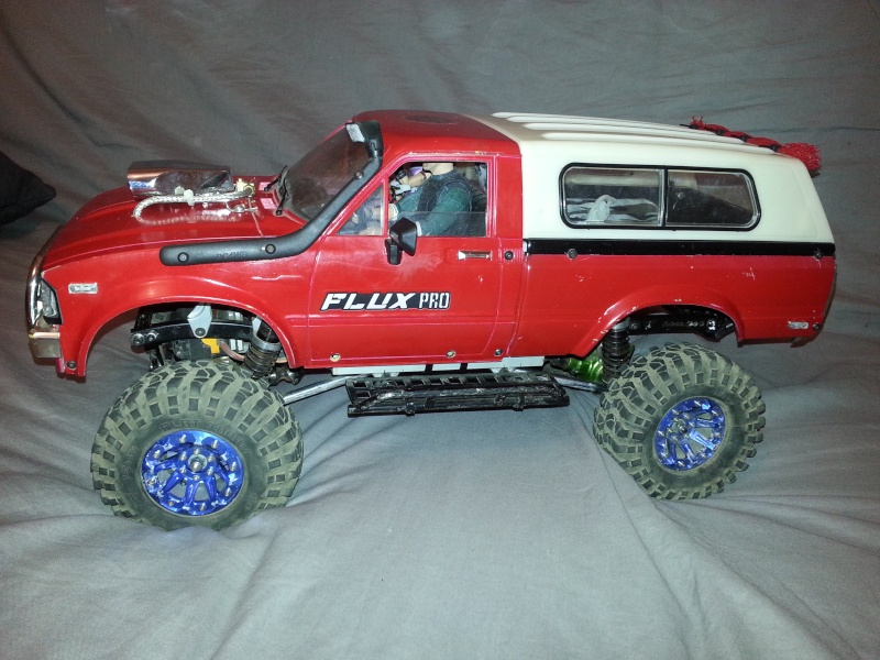

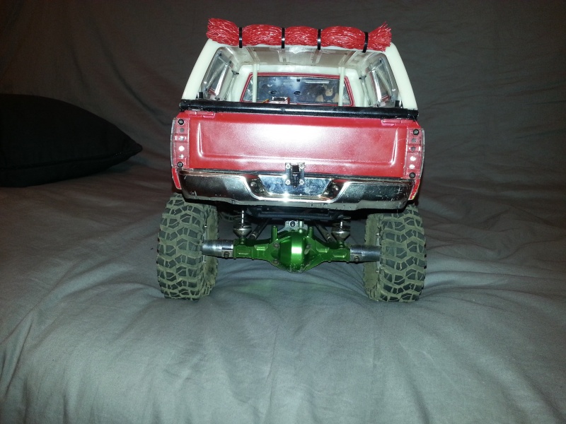

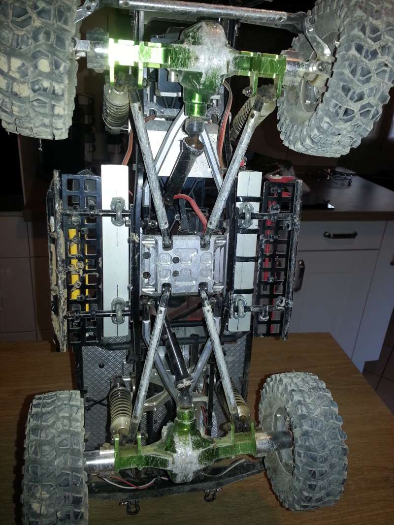

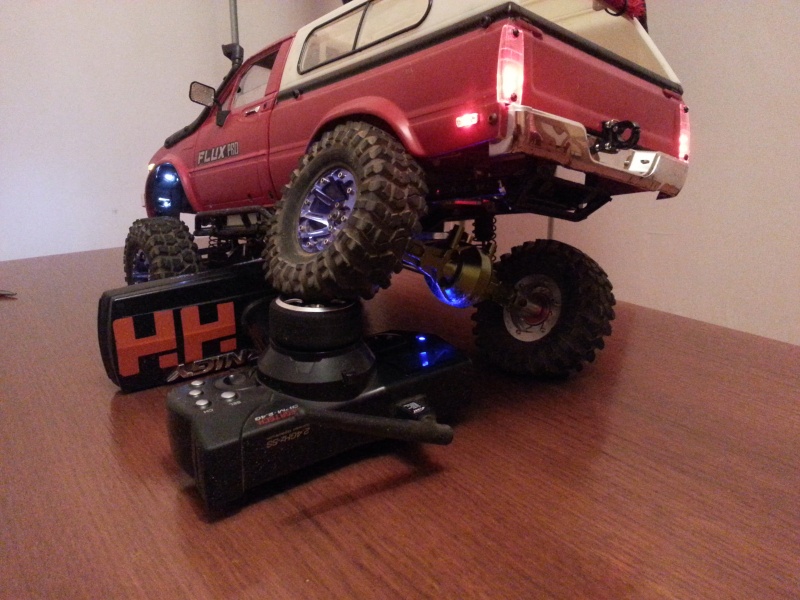

    bon ben voilà le résultat ...

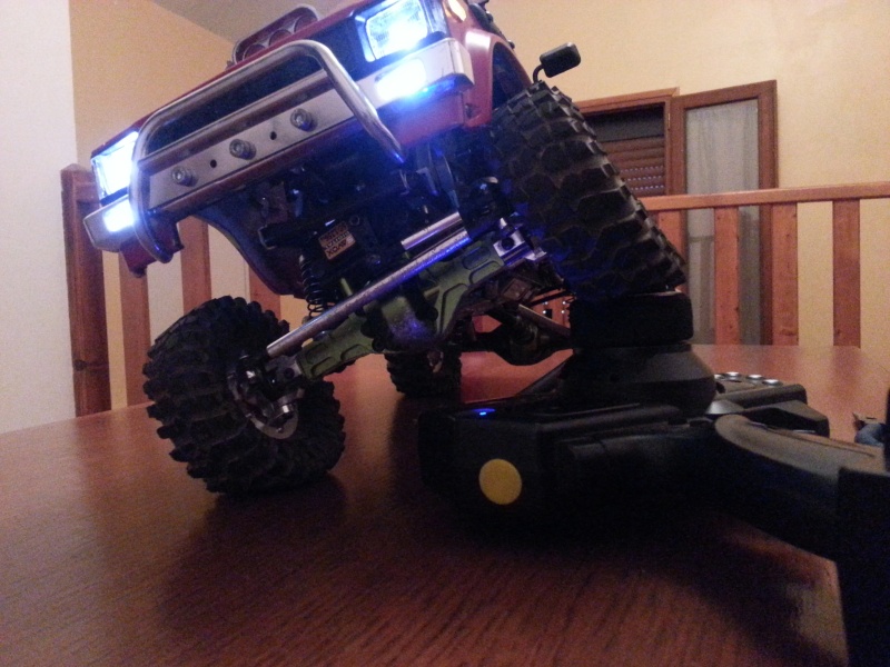

    j'en ai profité pour " gonfler " le bestiau :lol: :
    les croisements :

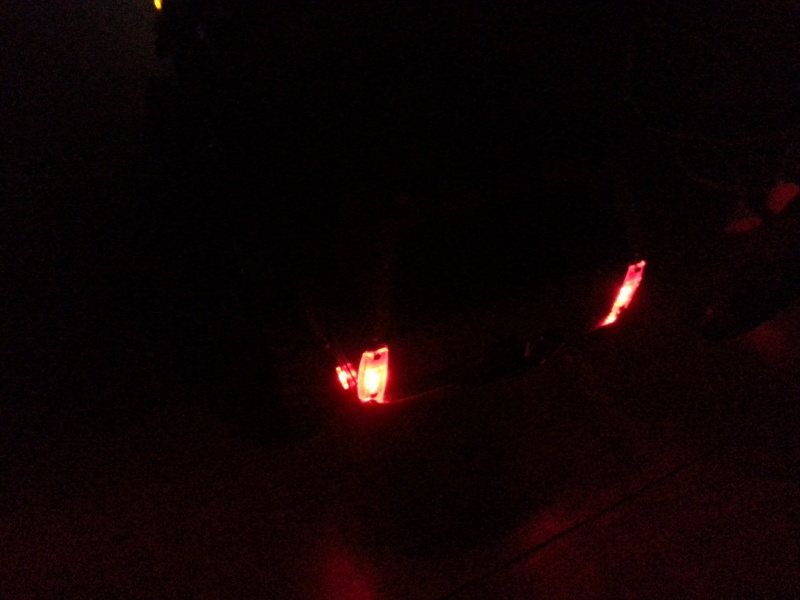

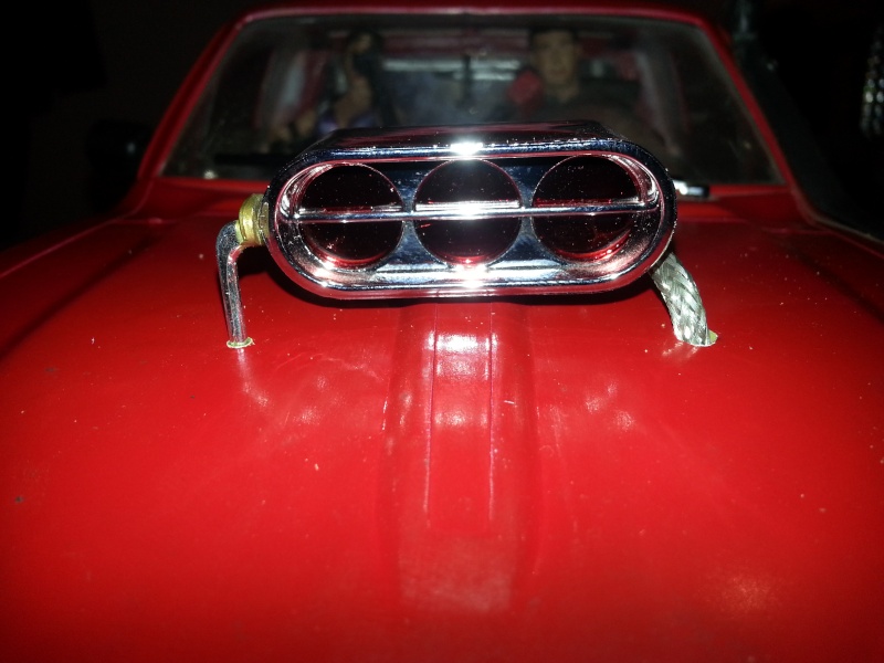

    l'éclairage du LuLuX a été conservé :

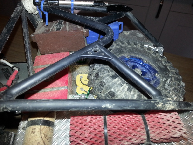

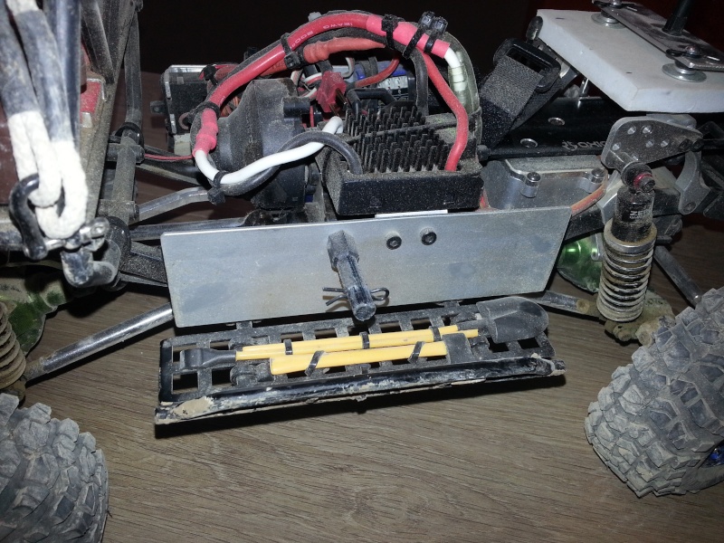

    le système que j'ai employé pour tenir l'arrière de la carro :

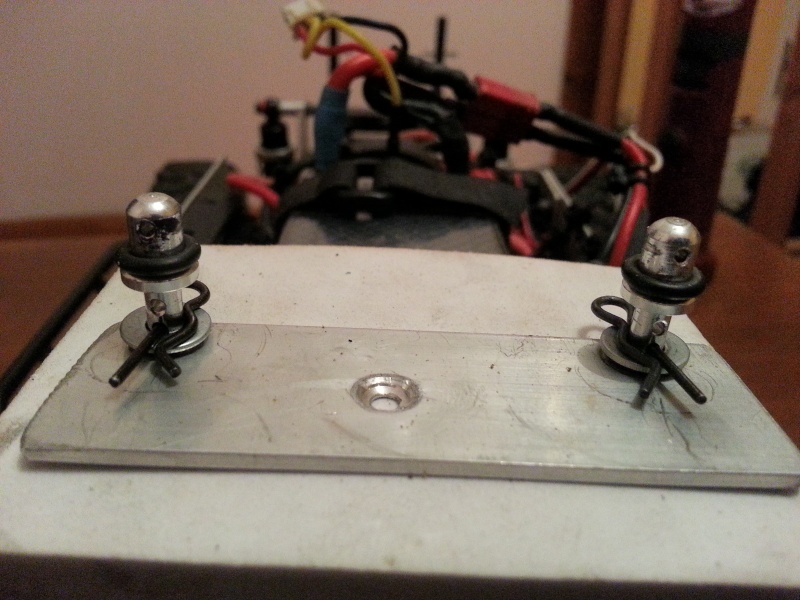

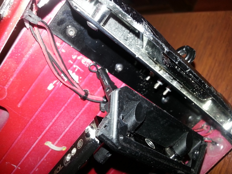

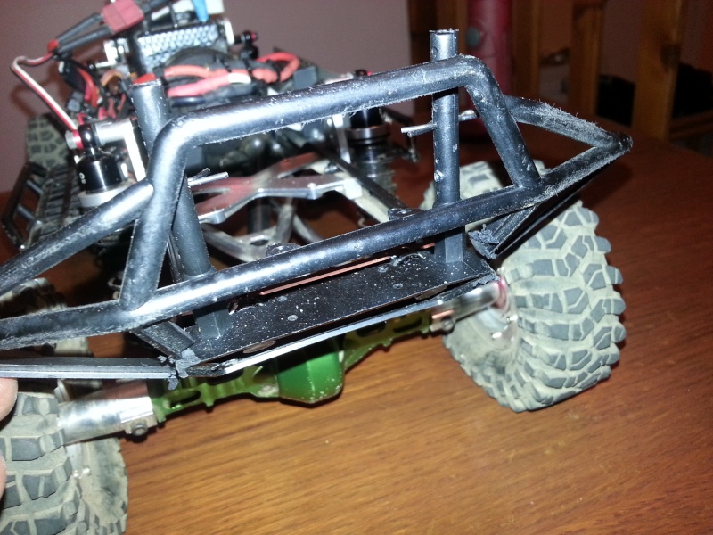

    oui ... c'est un pare-chocs AVANT d'origine du scx10 mais ... avant ... le passage au bistouri :brico3: :
    voilà ma " platine " telle que j'en avais besoin ... donc après passage au bistouri :roll3: :

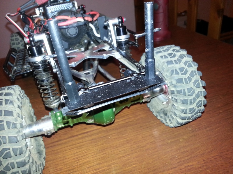

    et ensuite rajout de deux supports de carro ... ils proviennent d'une grappe HPI ... ;)
    la vue de dessous de mon système de fixation de l'arrière de la carro :

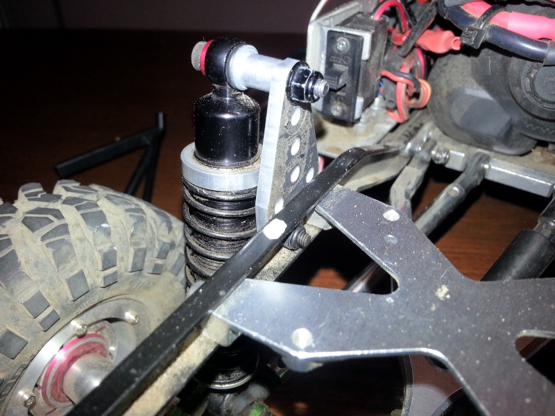

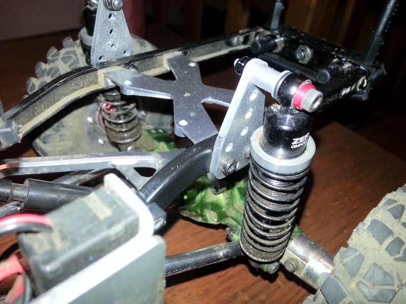

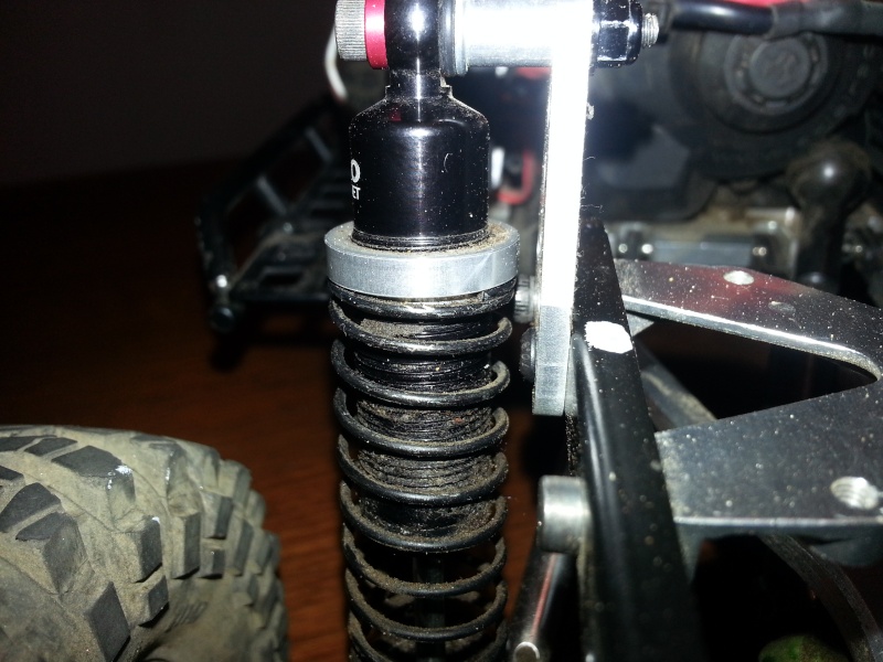

    il a fallu " ruser " pour les supports d'amortos ARRIERE car ceux que j'avais auparavant étaient trop haut donc j'ai mis ceux-là ( ensuite je règle la hauteur de mon châssis grâce aux mollettes de mes amortos !!! ) :
    il a fallu que je monte une vis tête bombée sinon les autres auraient touché le ressort de mon amorto :

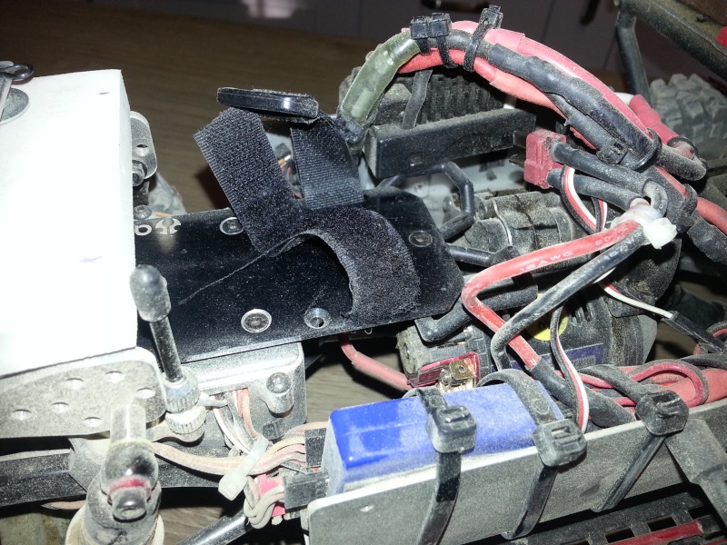

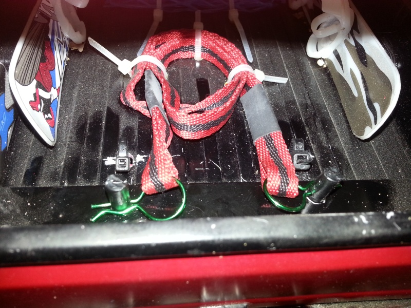

    j'ai conservé le même système avec les 2 clips et la " sangle " qui se trouve dans la malle arrière pour bloquer la carro à l'arrière :

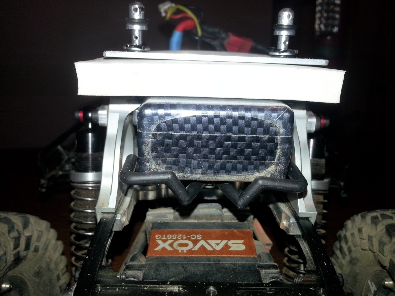

    pour l'avant j'ai utilisé ce système plus " conventionnel " :
    avec ce système , je n'ai besoin que d'une sangle velcro pour tenir mon accus ... :yesintel3:

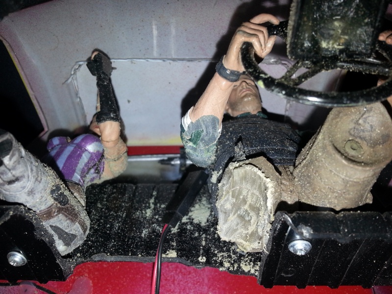

    par contre , j'ai du jouer le rôle du " chirurgien " avec mes passagers :grain3: :
    because les prises de connexion de ma lipo ne permettait pas la bonne position de blocage de l'avant de la carro !!!
    voilà ... :tadaa3:
    PS: sinon ... désolé pour les roues de couleurs bleus mais pour l'instant , ce sont les seules que je possède !!! :confused3:
