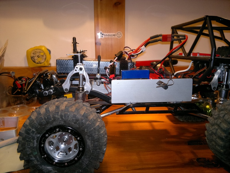

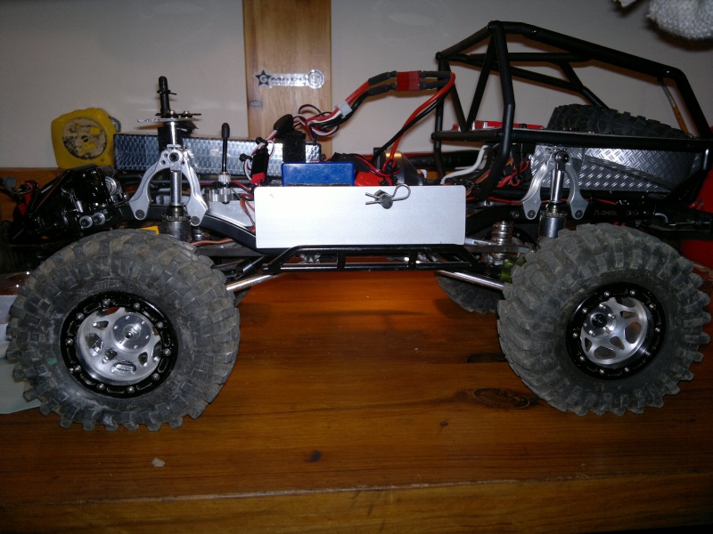

    ce qui a changé depuis hier :

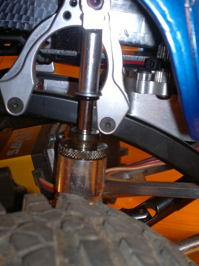

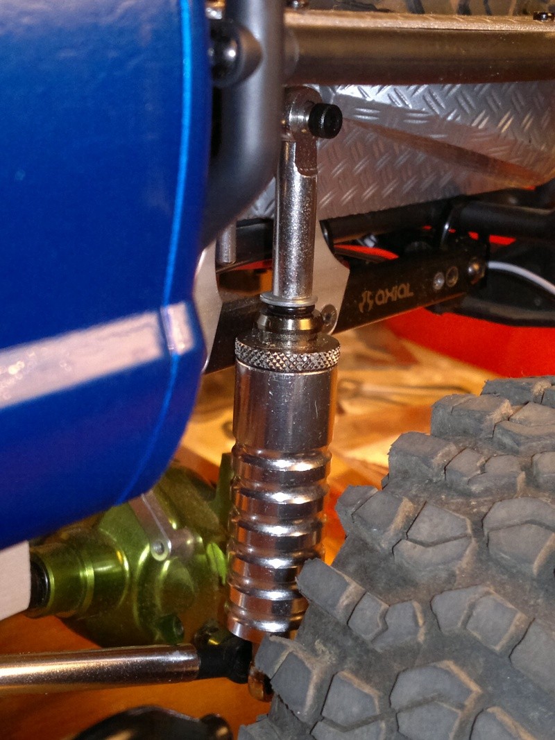

    essai avec des amortos en droop , les mêmes que sur mon wraith mais en droop :
    avec cette config :
    huile viscosité de 150 à l'avant et à l'arrière
    ressort jaune à l'avant et à l'arrière
    piston 3 trous à l'avant
    piston 2 trous à l'arrière
    chapes longues
    et hop !!! :tadaa3:

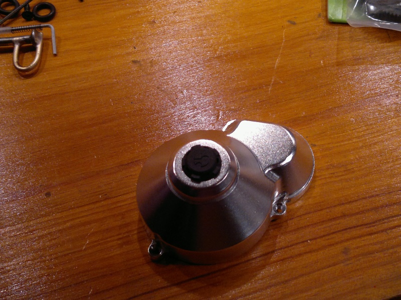

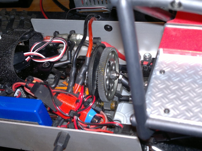

    mise en place d'une rondelle et d'un joint thorique pour adoucisseur le retour au neutre :
    j'ai également remis la benne arrière dans sa position d'origine ( au plus bas ... )

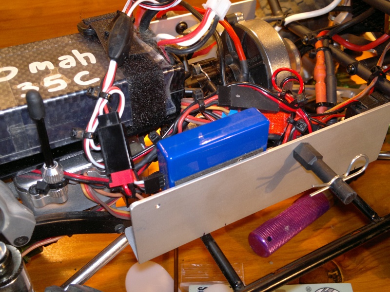

    j'ai collé au double face le vario sous la benne :
    j'ai placé l'inter M/A de cette façon :
    la position de la batterie est haute mais je m'en sors pas trop mal non ??!!!

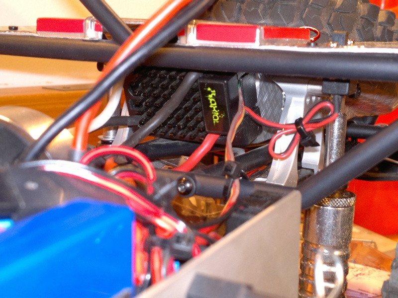

    la centrale nicliaire :rir3: :
    toujours progétée par ça :
    bien pratique mes équerres alu pour tenir le boitier ( en bleu sur la photo !!! ) de gestion des leds :

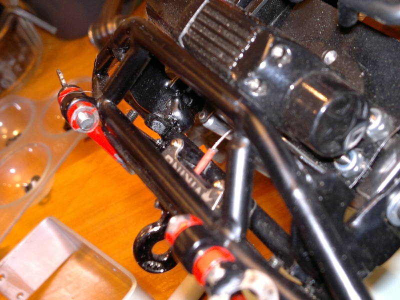

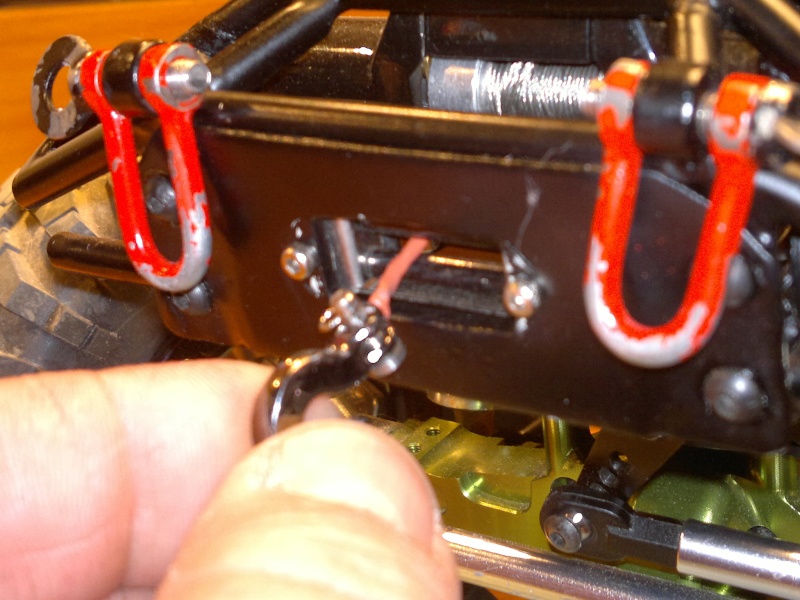

    le bidouillage pour le cable du treuil :
    j'ai mis un 2ème guide ( placé derrière la face du pare-choc !!! ):

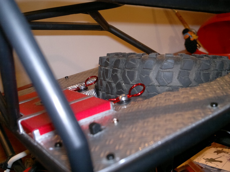

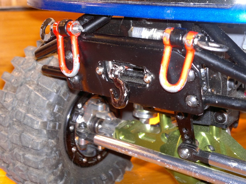

    le détail qui tue ... une roue de secours avec jante 1.9 ... alu !!!

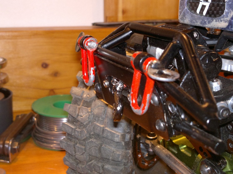

    et j'ai mis 2 manilles home made ( de moi-même !!! ) devant :
    alors de cette façon , j'accroche moi les obstacles ce qui le rends plus agréable à utiliser !!!
