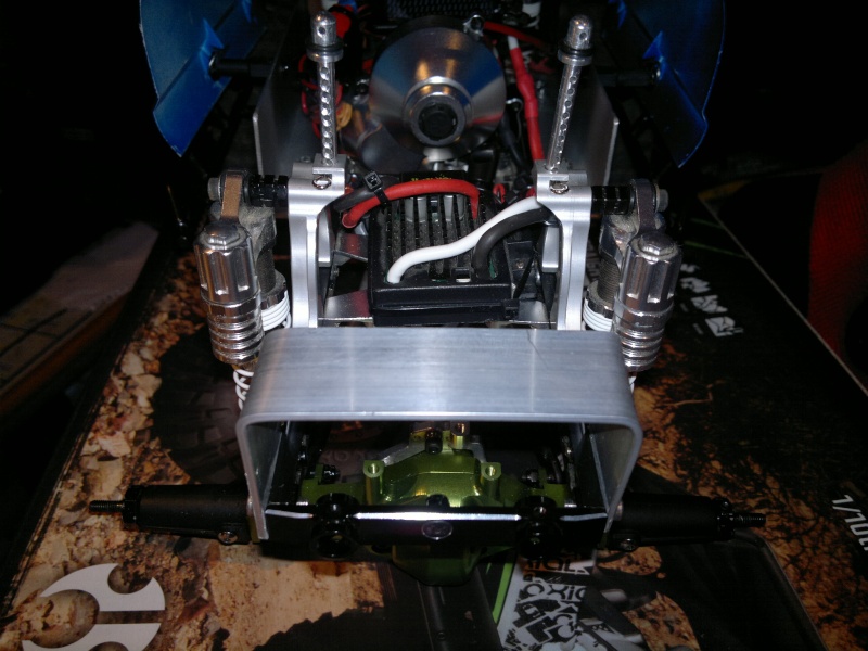

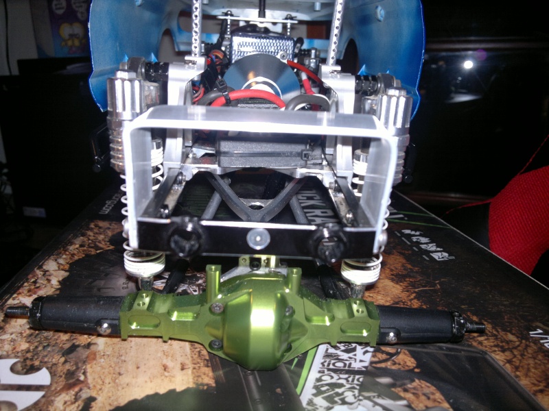

    voilà les dernières modifs que j'ai au programme ... :brico3:
    ils sont arrivés , je parle de ces 2 là :
    pour l'avant...
    pour l'arrière ...

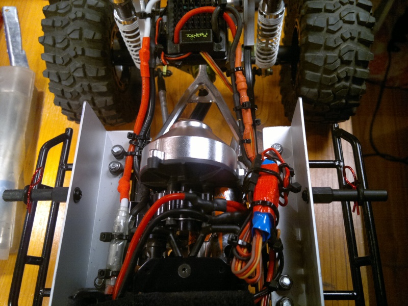

    par contre c'est une vraie daube :rentr3: leur système d'intérieur de diff :
    il faut ( normalement ) monter l'entretoise ...
    et on referme ... en mettant l'entre-toise ... je rêve ... dites moi pas c'est pas vrai !!! :mad3: :grrr3:
    moi ... je vire le boitier de diff monté à l'origine dedans :yesintel3: et hop je mets ça à la place :
    avec ça :
    et pour l'intérieur , je récupère ça dans mes diff d'origine du SCX10 :
    en clair , je vire les "diff" livrés avec ces ponts alu , pour mettre les mêmes que d'origine du SCX10
    car les côtes sont les mêmes , donc inter-changeable , mais moi , je les remplacent par du Full opt's
    alu / acier ( comme d'hab !!! :wink3: ) et hop's ... enfin ... hop quoi !!! :rir3: :wink3:
    PS : pour ceux qui voudrait les acheter comme moi , je pense qu'une démontage complet s'impose , pour dégraisser toutes les pièces avec taraudages , et pour les remonter ensuite au frein filet , ha et la barre de direction doit être modifiée car comme elle touche trop tôt le devant du pont , cela limite le rayon de braquage ( que je vais essayer d'améliorer mais ... c'est à suivre ça ensuite )

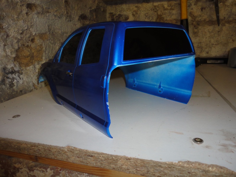

    j'attends aussi une carro en ABS de tundra ... today je pense !!! :roll3:
    celle-ci :
    donc , pas mal de :brico3: en perspective !!! :roll3:

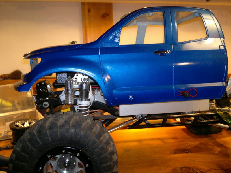

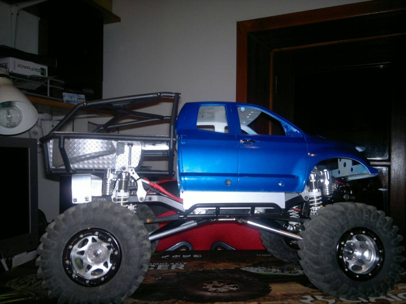

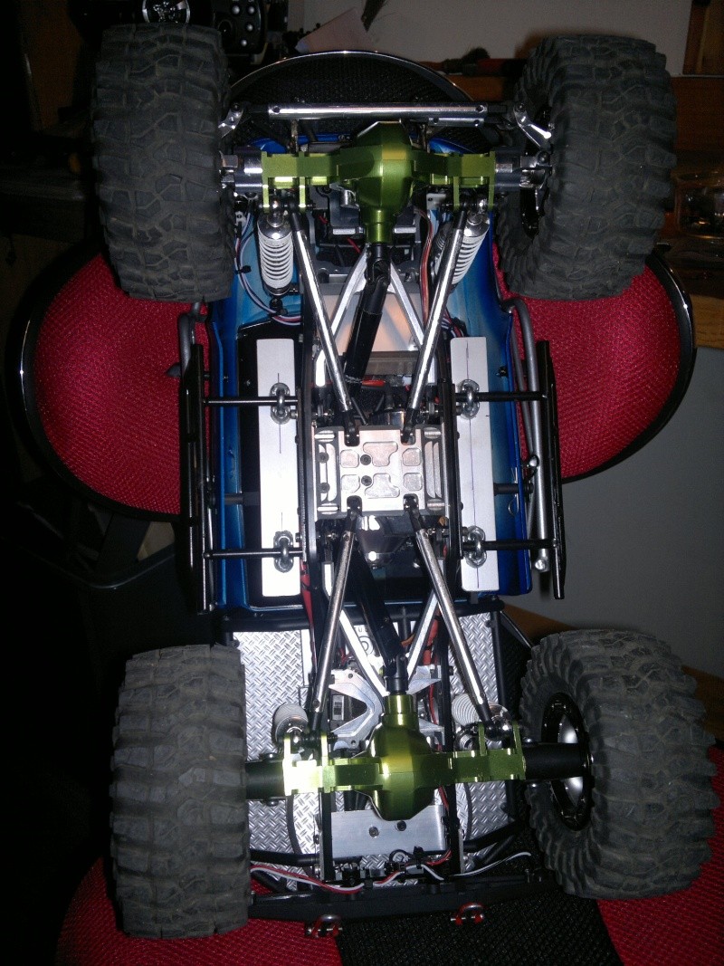

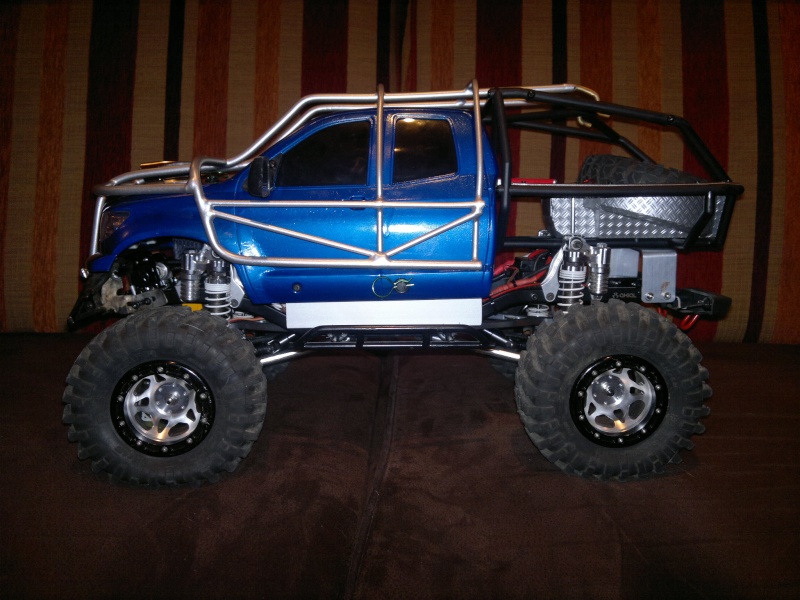

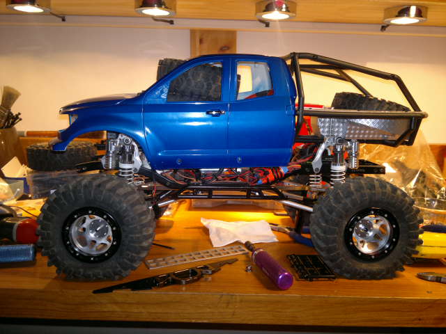

    alors voilà mes dernières ( :mdr3: ) modifs !!!

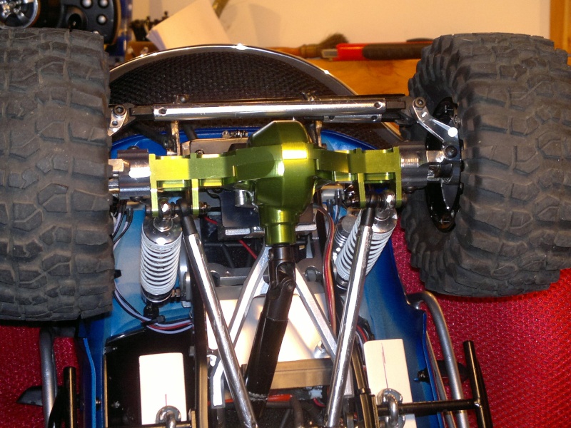

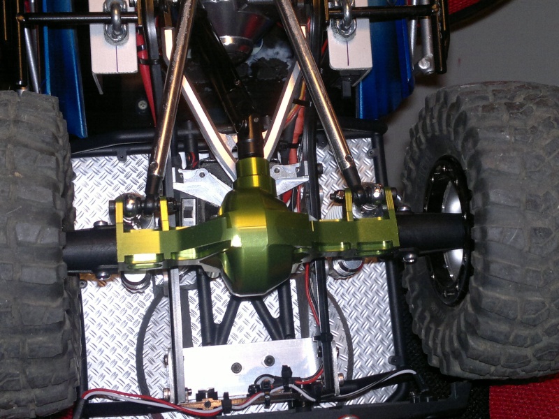

    en premier les nouveaux ponts alu mais pas à la bonne anodisation mais ... en alu !!!
    l'avant:
    l'arrière :
    photo de l'ensemble :
    ensuite j'ai du choisir entre cette version :
    et celle-ci :
    et si vous lisez le tout :roll3: vous saurez laquelle j'ai choisi finalement !!! :blerp3:

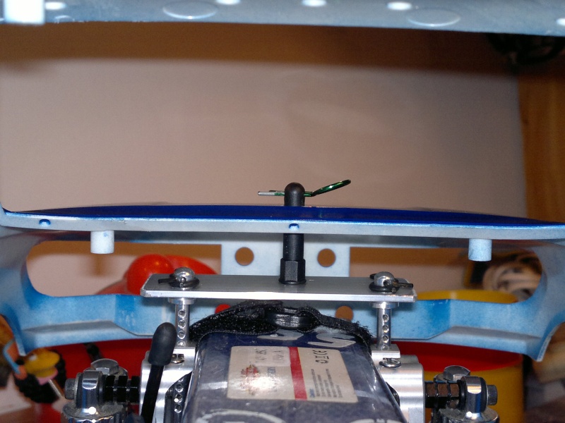

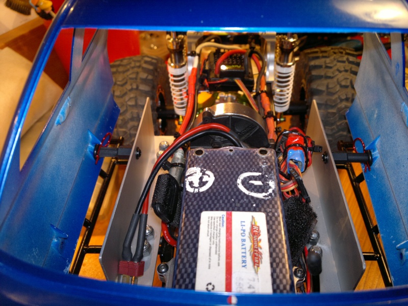

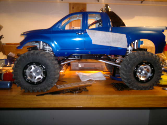

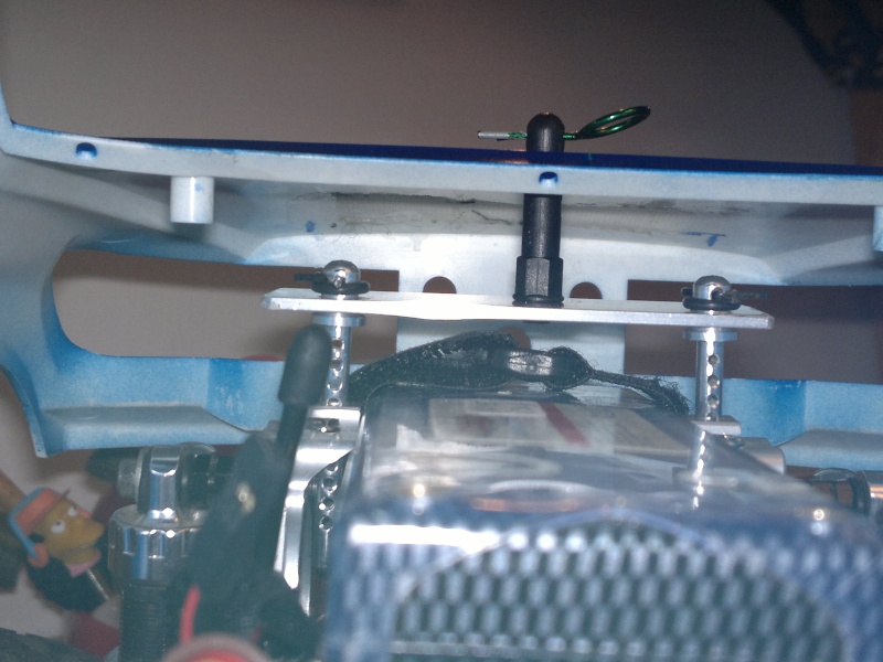

    le système pour tenir la cabine du tundra ( sur les côtés ) :
    pratique les serre-cables ... :wink3:
    et hop :

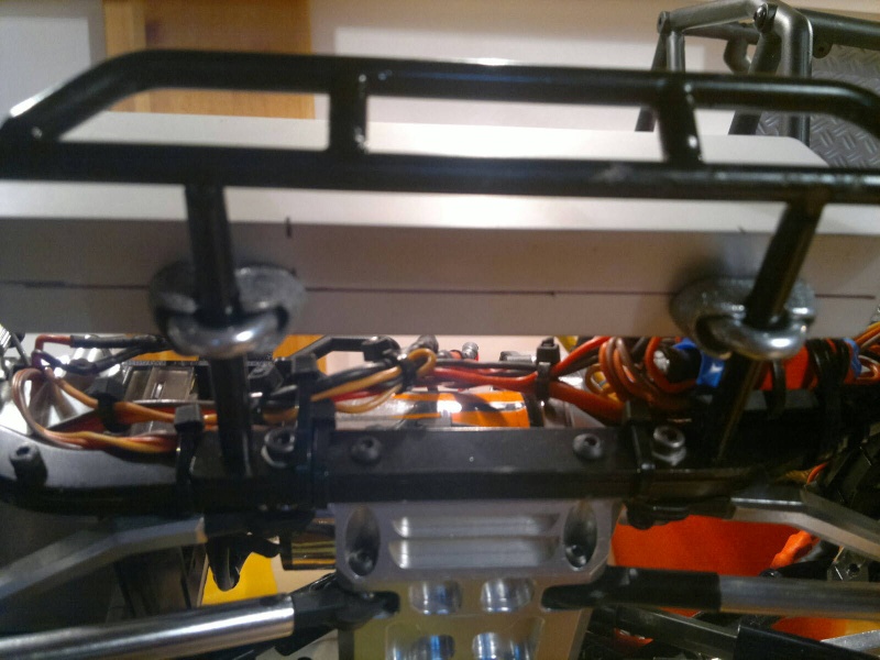

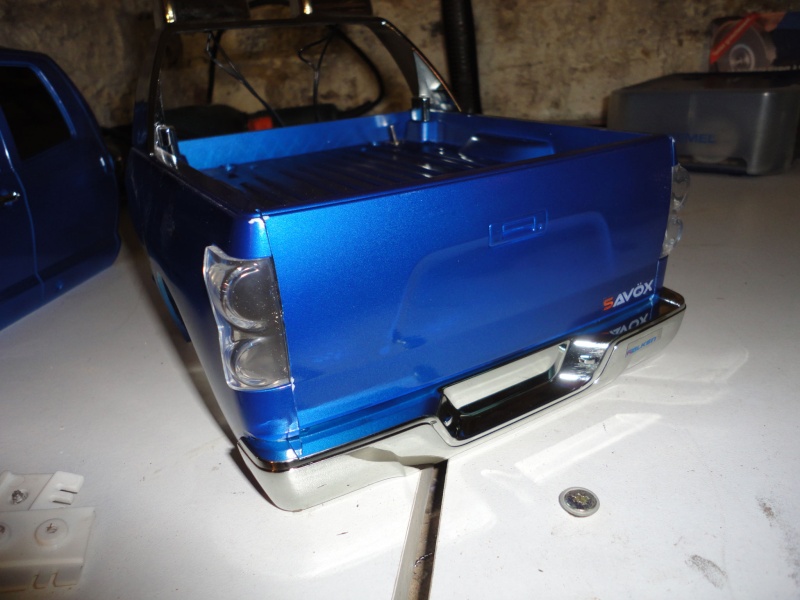

    le support de carro avant :

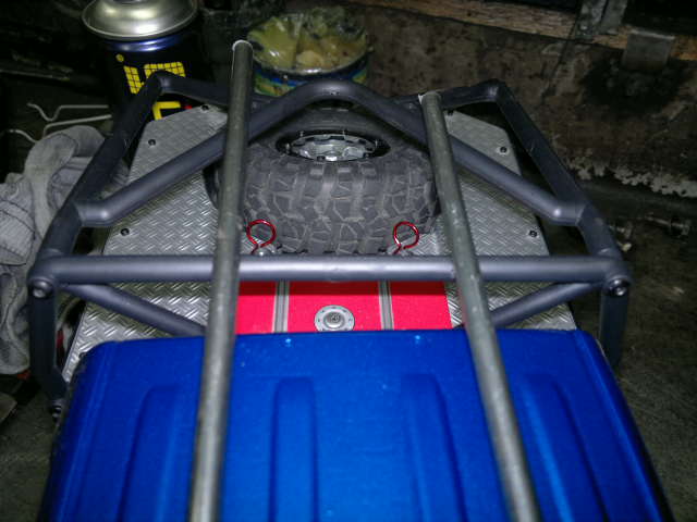

    le système employé pour tenir l'arrière :
    une idée ... :roll3: ... ta da daaaaaaaaaaaaaaaa ou :tadaa3: pour ceux qui ont suivi :
    et hop mon choix :

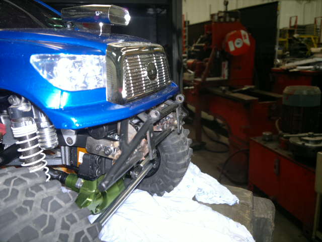

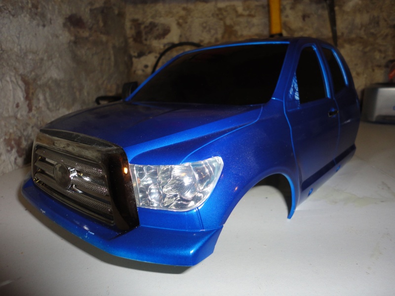

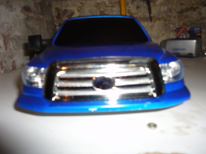

    je remets en place la calandre et les phares :
    bon ben ... ça croise pas trop mal :

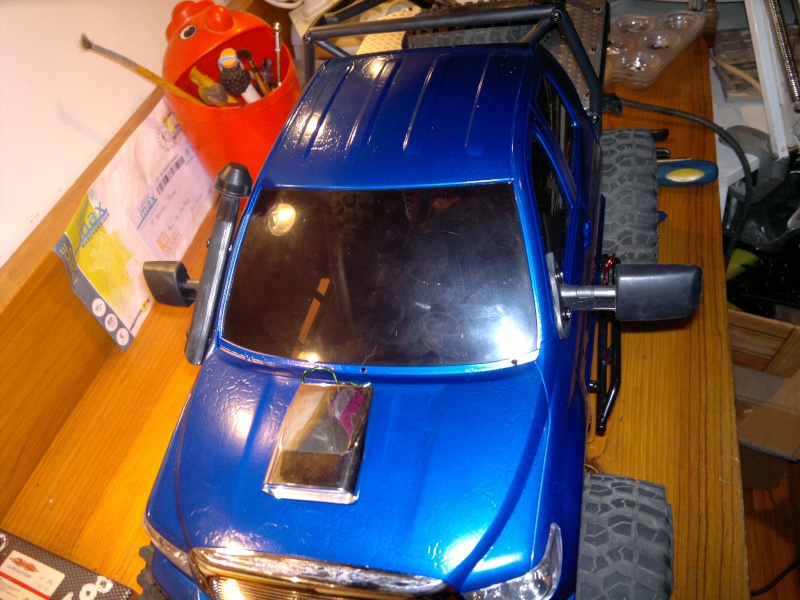

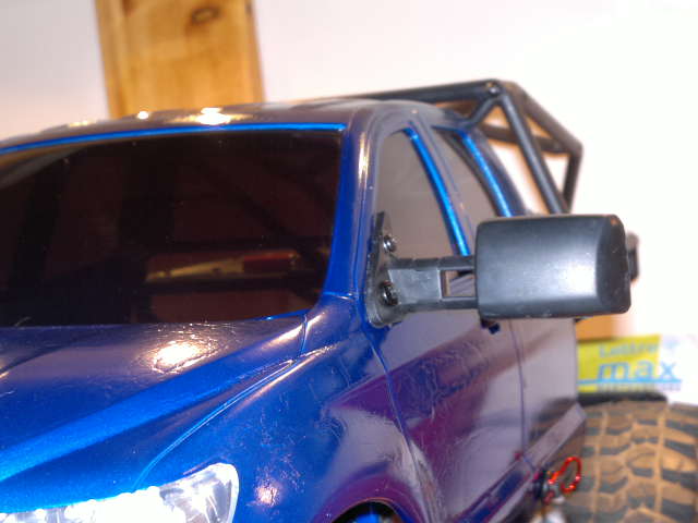

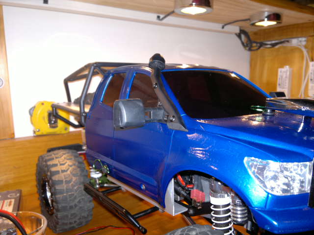

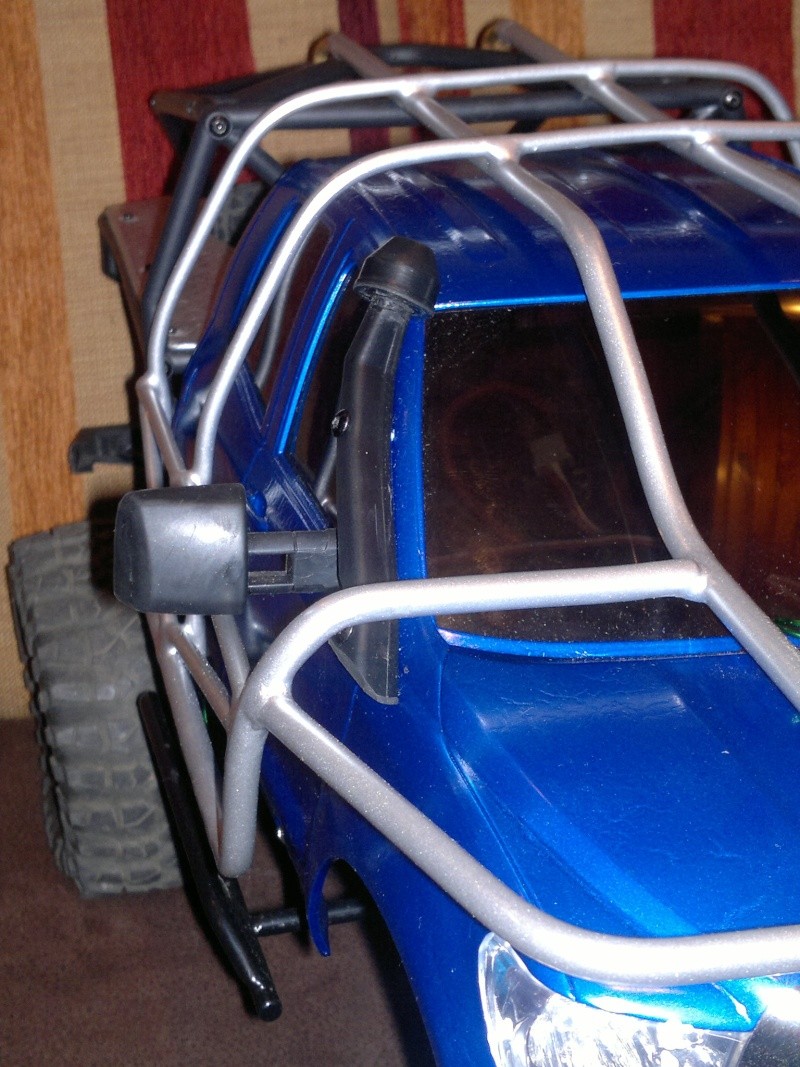

    pose des rétros souples ( options rc4wd je crois ... ) :
    l'autre rétro + snorkel + aspiration moteur factice :

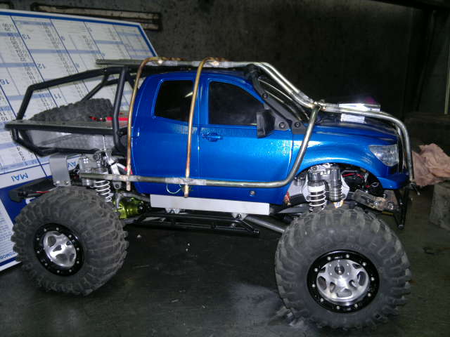

    une vue de l'ensemble :

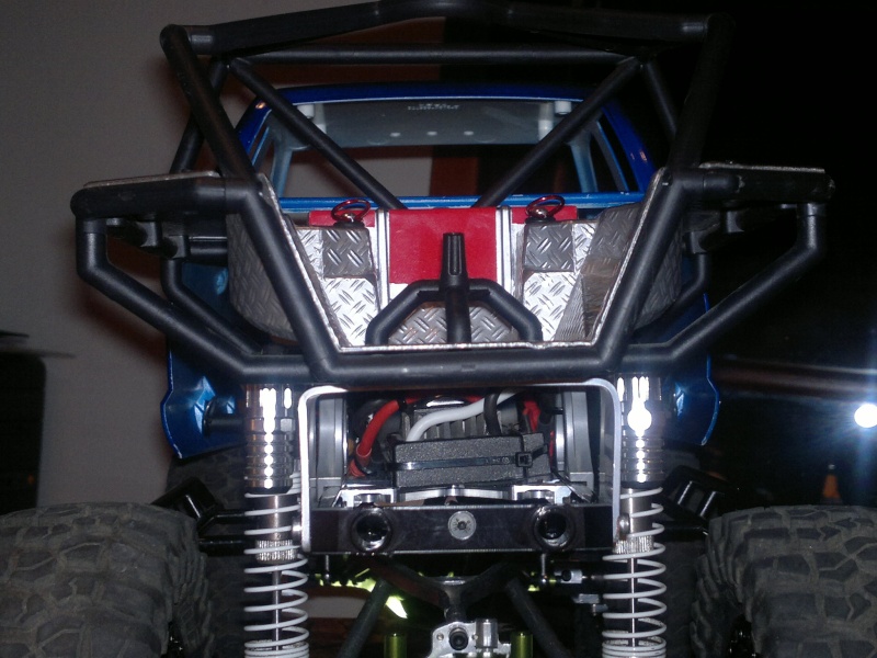

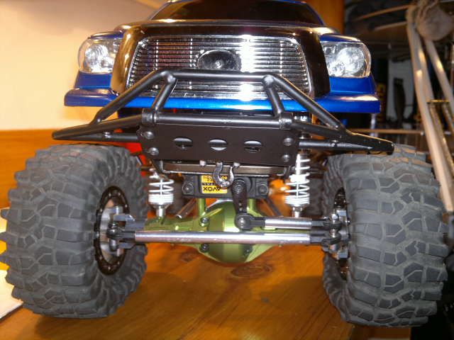

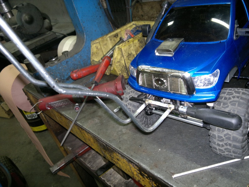

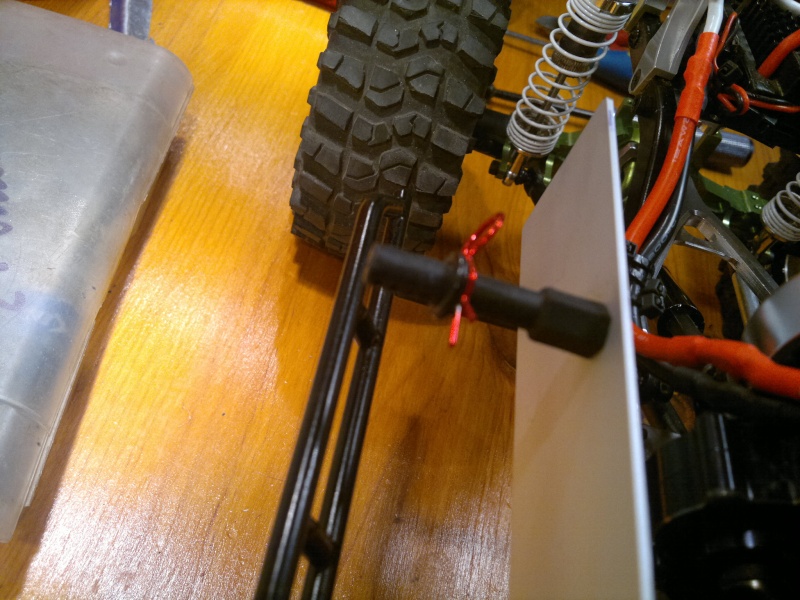

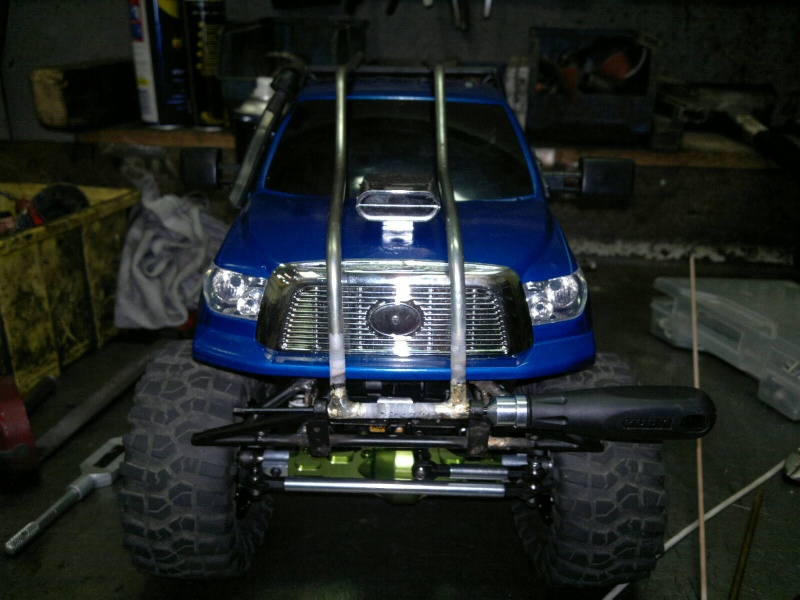

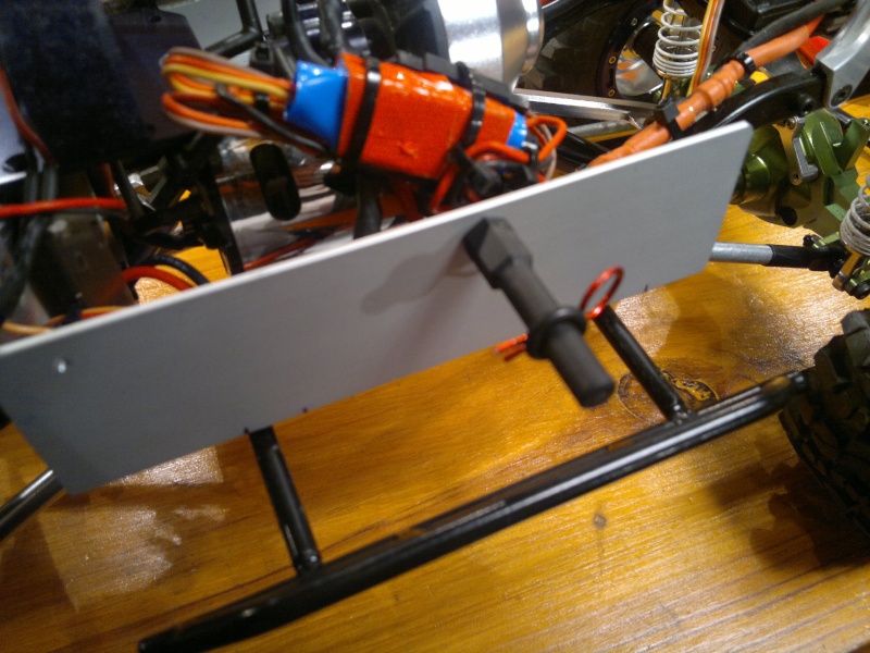

    pour le pare-choc , je l'ai retourné et modifié ses fixations pour le placer plus haut , et auparavant
    j'ai coupé au niveau 4 perçages ( sur le devant ) des barres du chassi pour n'en laisser que 2 perçages :
    mes fixations modifiées:

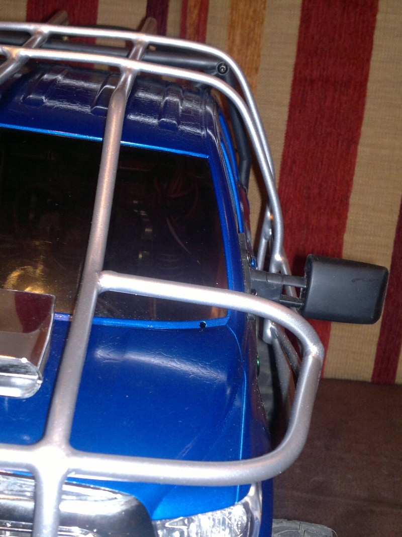

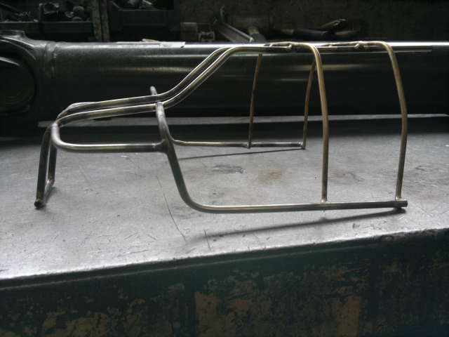

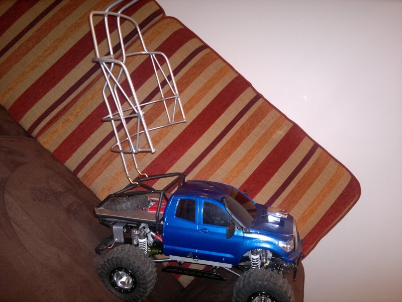

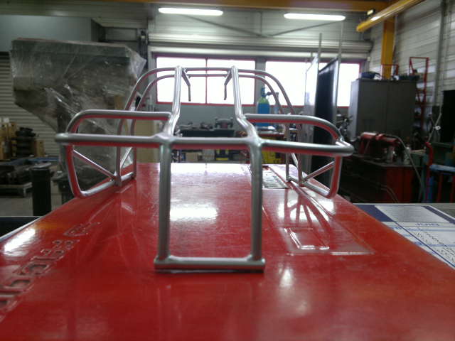

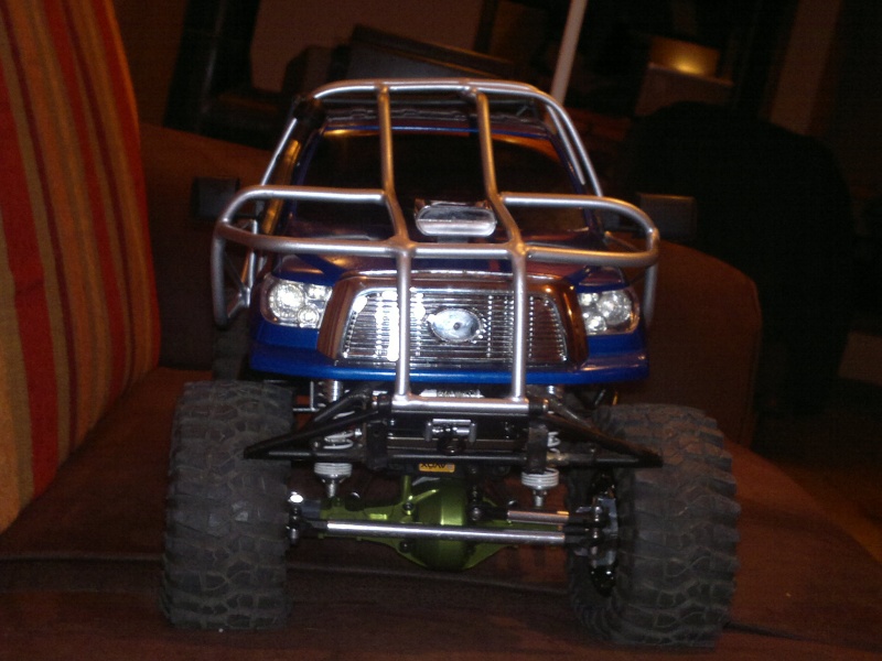

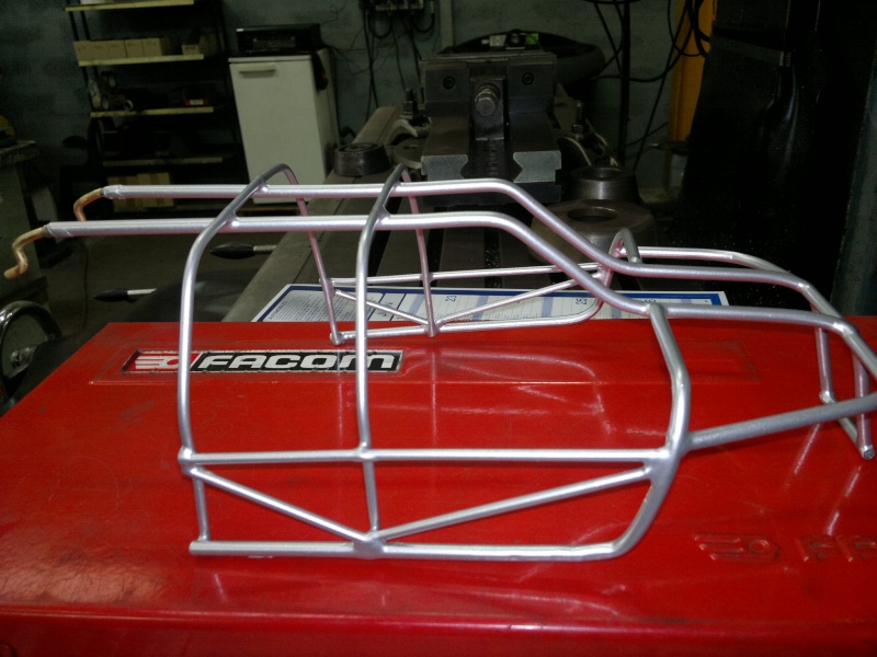

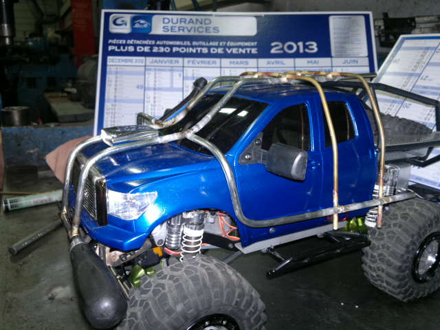

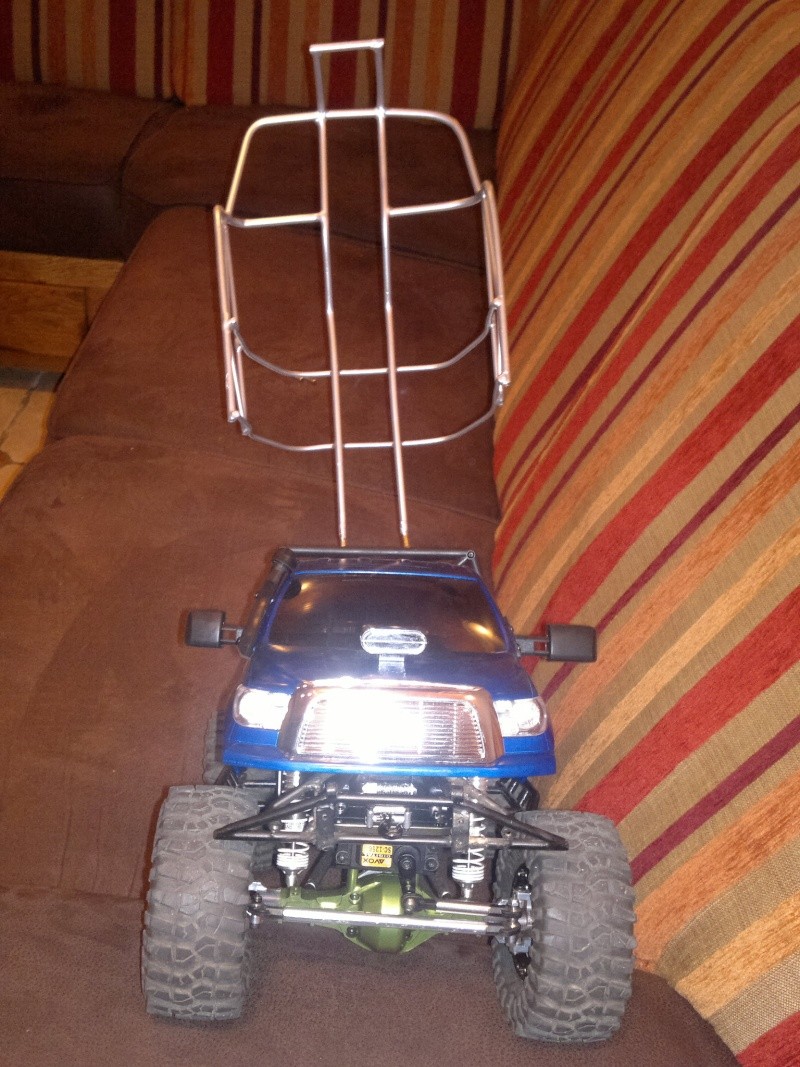

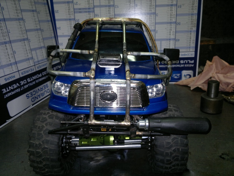

    et hop je me lance dans la fabrication d'un roller cage ...
    fabrication de la fixation amovible :mad3: de l'ensemble de ma cage :
    moui je sais c'est nul faut le faire basculer à la main ... même pô mis un servo etc etc ... :cht3:
    le " projet " s'arrête là pour la fixation arrière pour l'instant :
    la suite :

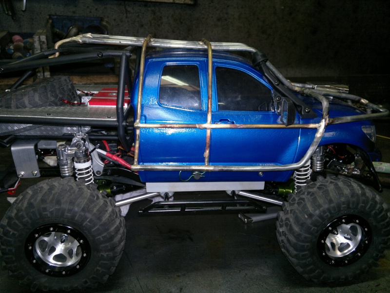

    " l'armure " déposée ... :mdr3:

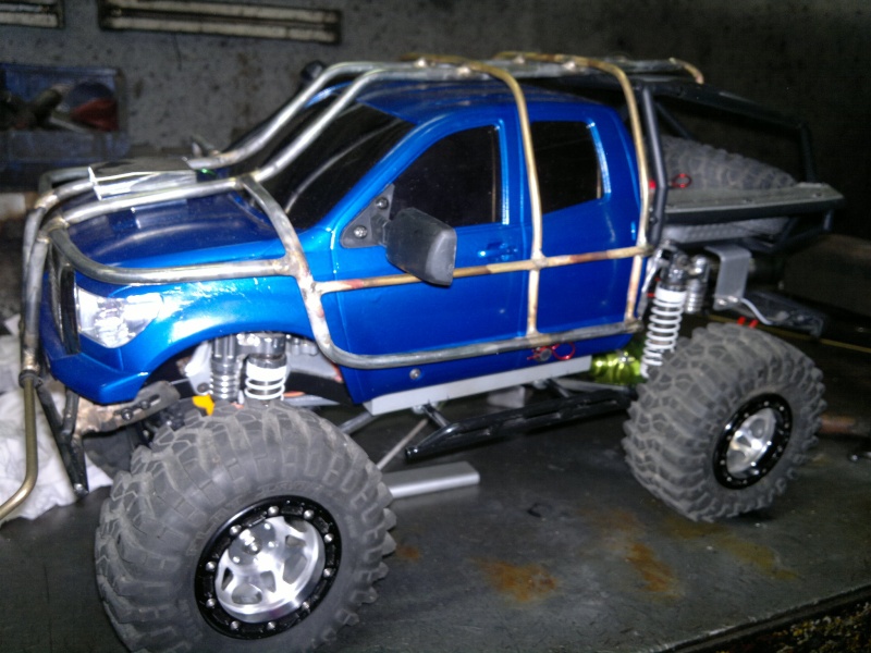

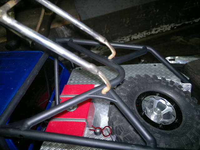

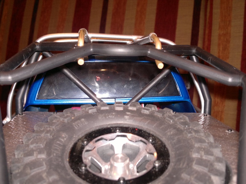

    des renforts supplémentaires à mi-hauteur des portières :

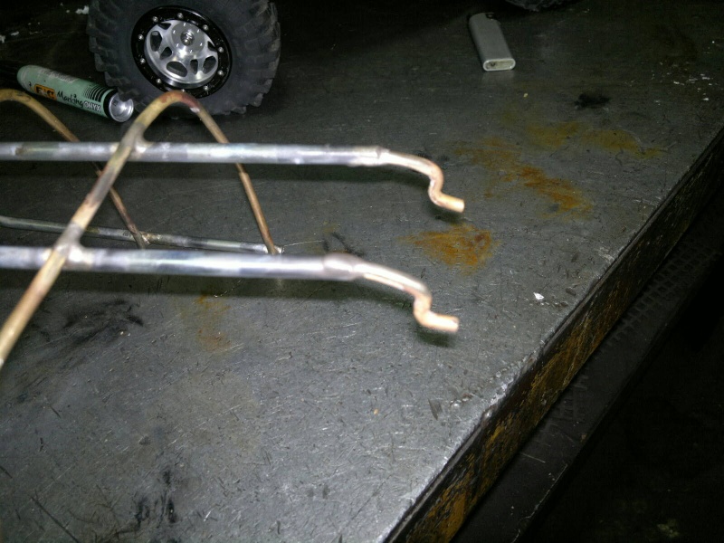

    le système de fixation arrière par ... crochets !!!
    :tadaa3:
    bon ... c'est loin d'être parfait ... mais j'ai une excuse = c'est mon premier roller cage !!!
    cela dit , je m'en sors pas trop mal , enfin je pense ... du home made quoi !!!

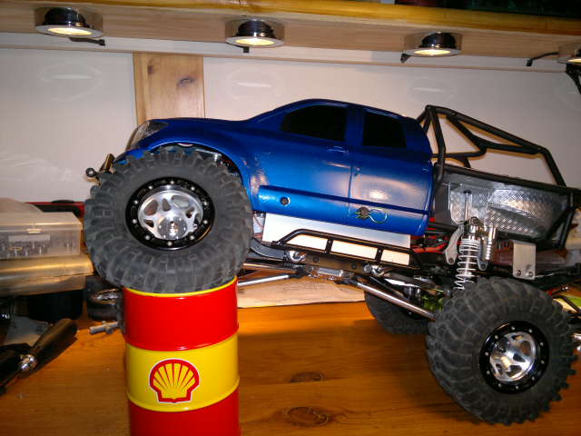

    et au final , le voilà , poncé et peint :
    agressif non !!!??
    :burp3:
    oui bon ...
    j'avais dit amovible non ??!!!! ( pour enlever facilement la cabine lors du changement de lipo )

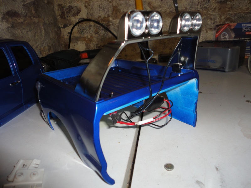

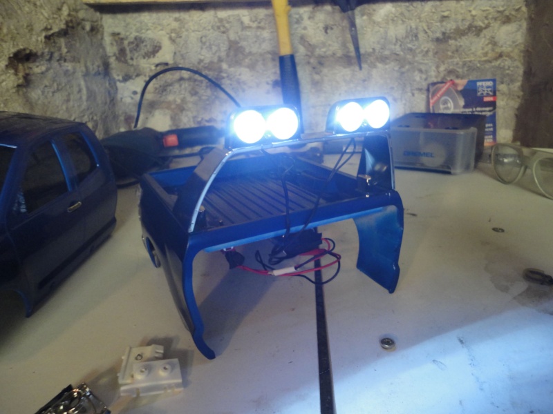

    j'oubliais ... les feux avant :
    :yes3:
    et voilà ... :wink3:
