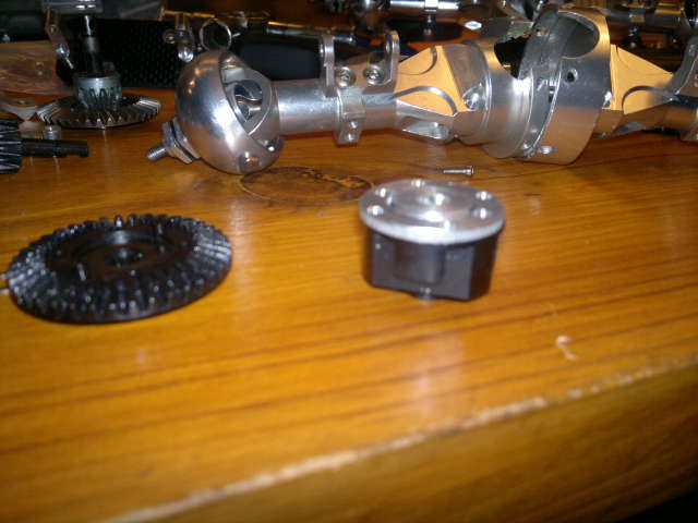

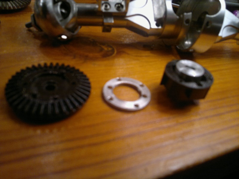

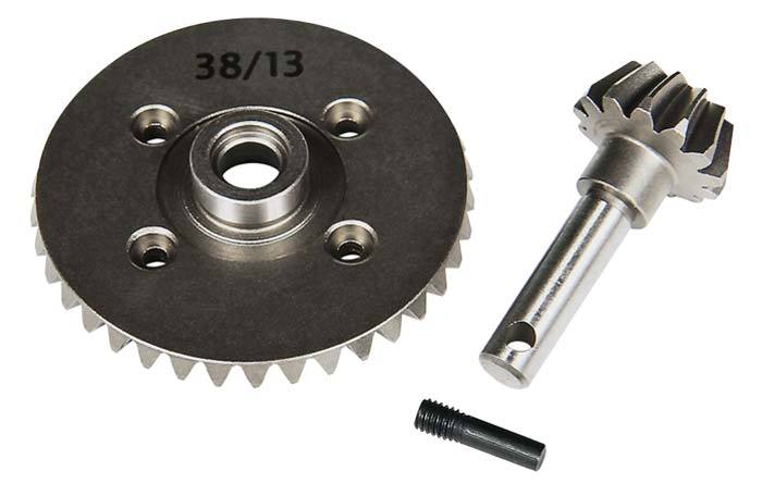

    pour tes ponts alu ... j'ai reçu les mêmes et je sais pas si tu le sais mais , tu peux remplacer les diff reçu dans ces ponts là par ceux d'origine du SCX10 ... ce que je te conseille vivement !!!
    un pignon de sortie de pont , le 13T , avec 0,2 mm de moins ce qui faisait que j'avais un jeu pas top ,
    j'ai remplacé les pignon de 13T et la couronne du diff en 38T par celle option !!! :wink3:
    voilà ce que j'en disais , à leur arrivée :

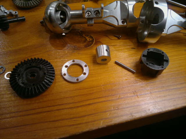

    par contre c'est une vraie daube :rentr3: leur système d'intérieur de diff :
    il faut ( normalement ) monter l'entretoise ...
    et on referme ... en mettant l'entre-toise ... je rêve ... dites moi pas c'est pas vrai !!! :mad3: :grrr3:

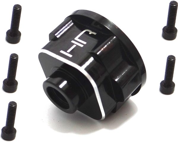

    moi ... je vire le boitier de diff monté à l'origine dedans :yesintel3: et hop je mets ça à la place :
    avec ça :

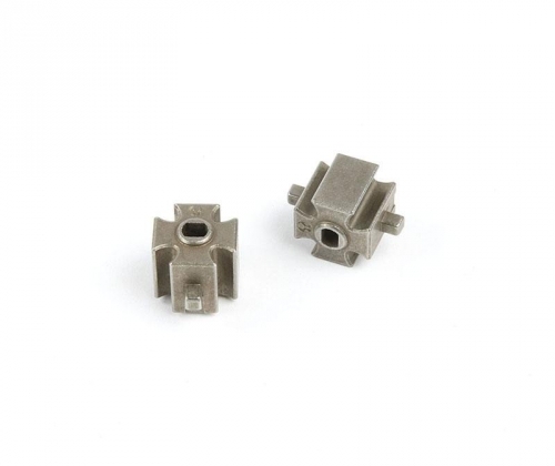

    et pour l'intérieur , je récupère ça dans mes diff d'origine du SCX10 :
    en clair , je vire les "diff" livrés avec ces ponts alu , pour mettre les mêmes que d'origine du SCX10
    car les côtes sont les mêmes , donc inter-changeable , mais moi , je les remplacent par du Full opt's
    alu / acier ( comme d'hab !!! :wink3: ) et hop's ... enfin ... hop quoi !!! :rir3: :wink3:
    PS : pour ceux qui voudrait les acheter comme moi , je pense qu'une démontage complet s'impose , pour dégraisser toutes les pièces avec taraudages , et pour les remonter ensuite au frein filet , ha et aussi la barre de direction doit être modifiée car comme elle touche trop tôt le devant du pont , et toi tu as pas remarqué ça ??!!! :jecpa3: cela limite le rayon de braquage ( que je vais essayer d'améliorer mais ... c'est à suivre ça ensuite )
