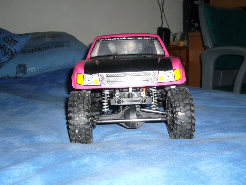

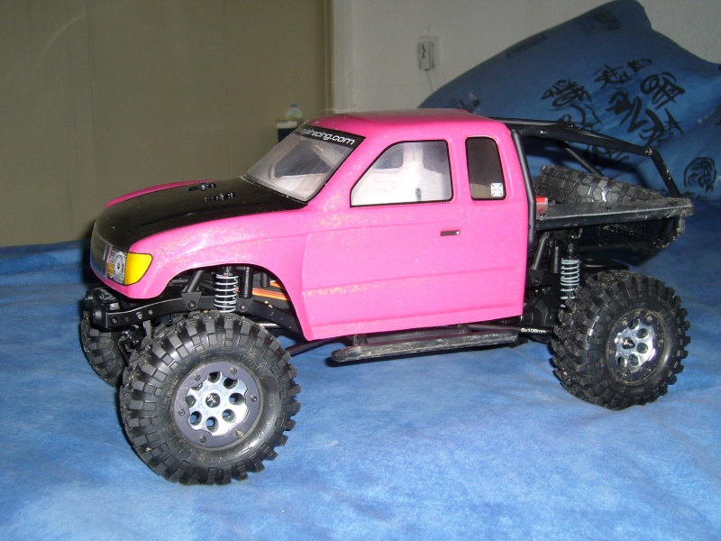

    alors voilà je vous presente mon scx 10 honcho acheter d occasion ou j ai remonté la transmission a l endroit et reparé le Y des tirants superieurs arriere , ou sinon il est equipé d un rooster crawler + 55 t novak ,
    d un servo mg995 .J ai modifié les amortisseurs en enlevant les cales et enlevé 1 goutte d huile pour qu il se compressent totalement :wink3:
    ou sinon ce n est pas moi qui est fais la peinture mais je la trouve pas si mal ca change c est un rose pailletés et il me manque un support de ressort arriere donc il penche un peu mais de nouveaux amorto sont en cours :yeah3:
    exit le parchoc qui bute de partout
    barbie powa !! :blerp3:

    Salut;
    exellent combiné pour débuter.
    Doudouosx

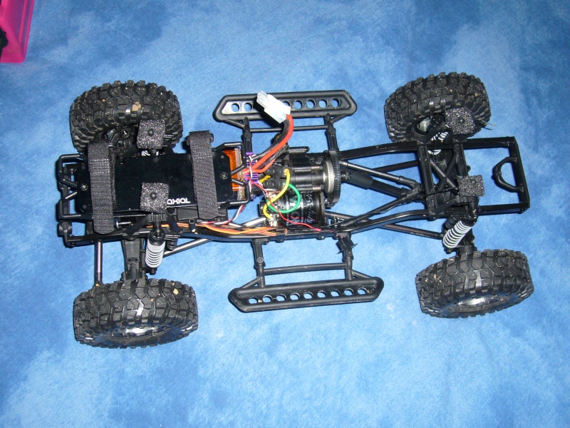

    ouais par contre faut que je deplace la batterie car je suis souvent sur le toit et j hesite entre le support en faisant un sabot centrale ou juste devant la transmission :jecpa3:
    enfin on verra , car j ai le 2 emes crawler qu il faut entretenir

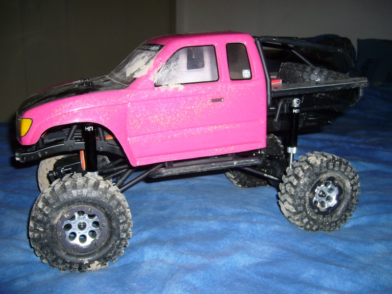

    aujourd hui vu le temps et la reception du colis liquid ( 1 semaine de delais )
    montage des amortos HR avec resorts internes 100 mm et ca donne ca
    par contre sur la photo ils sont en extension ca fait pas si haut en realité , et perceuse et lime sont de rigueur pour les monté sur le scx , les olives superieur sont a repercées et les inferieur doivent etre reduite en largeur et j ai monté les ressorts doré les moins ferme
    et apres comme j avais rien a faire j ai changé l emplacement batterie pour gagner en centre de gravité

    salut
    Il est bien ton honcho :yeah3: , juste la couleur pas trés scale.
    Tu a essayé avec c'est amortisseur si c'est mieux que d'origine? :brico3:
    ET ou tu la placé la batterie?

    salut j ai pas encore essayé les amortos , et la batterie je l ai placé devant la boite ou on mets le recepteur et le vario est sur le recepteur :sarcas3:
    et pour la couleur c est pasmoi qui est choisi ! :tadaa3:

    C'est qu'un avis perso mais tu devrai monter tes ammortos en droop et tu verra tu n'en sera que satisfait :yesintel3:

    effectivement sur le coup jean a raison je pense que le montage en droop n'en seras que plus realiste et le comportement ameliorer....
    sinon je trouve bizarre que tu doive repercé ses amortos ils equipent 2 de mes scx10 et le trail finder et je n'ai jamais retouché ni meme changer quoi que ce soit.

    par contre en droop je suis pas trop chaud pour l instant car le comportement est dejà fabuleux par rapport a la realité et j en ai dejà vu se mettre sur le toit en reel :disap3:

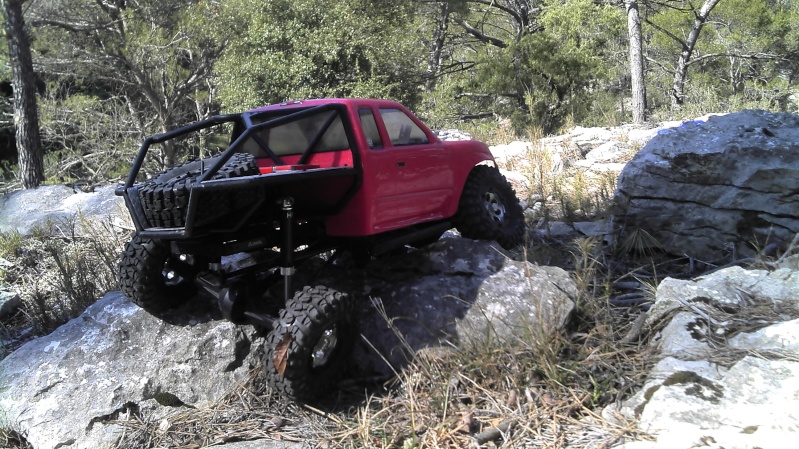

    remonte des meandres petit topic :ang3:

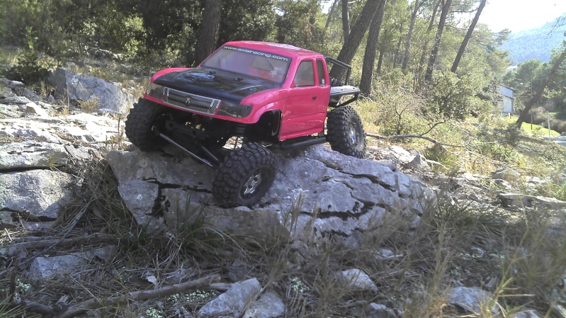

    petite sortie et en cherchant bien j ai trouvé de quoi m amusé pas trop loin d aubagne et ca accroche bien :yes3:
    aller 2 photos du honcho que j utilise plus en crawler que en scale en faite :mad3:
    bon les photos sont soft

    belles photos :wink3:

    tiens... les paillettes à la lumière de jour on les voit moins, même pas du tout.

    j etais a l ombre pour les paillettes c est pour ca ou sinion au soleil on les voit bien :wink3:

    Jolies les photos :yeah3:
