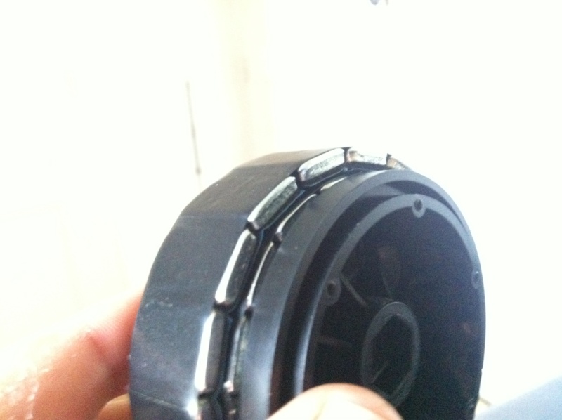

    Et là, aïe, aïe, aïe... :bobo3: C'est là que j'ai besoins de vos avis et expérience...
    Jantes avec une bague, au poil, les lestes se logent dans la gorge et tout est bien à raz. (montage déjà en place)
    On voit la bague de plombs au milieu, j'ai laissé les scotch noir qui les tiens dessus.

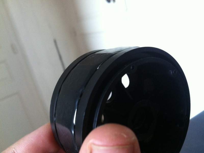

    Mais dès que j'enfile la seconde bague, bien sûr ça dépasse :tadaa3: !! (montage à blanc)
    En plus de risqué de se barrer rapidement, cela doit gêner pour la bonne déformation de la mousse, pour que cela épouse bien la forme du caillou. Et en s'appuyant dessus, cette seconde bague risque de se faire la malle :confused3: !!

    le coup de j'appuie sur le capot, ça le fait à tout le monde :rir3: :rir3: :rir3:
    moi j'aurais plutôt viré les lest arrières :jecpa3:
    ça permettrais que ton train arrière suive mieux l'avant
    je reste persuadé que light is right, après ce que j'en dis :mdr3: :mdr3: :mdr3:
    sachant (je l'ai vécu sur mon berg) que chaque tonneau un peu trop important te coutera un demi arbre avant
    en effet le poids de roues te tordra le demi cardan sur lequel ta roue est fixée
    par contre la meilleure école reste le test :yesintel3: :yesintel3: :yesintel3:

  20. Teddy
    Oui, vous avez raison, autant équilibrer en enlevant du poids qu'en rajoutant. ;)
    Du coup, je vais juste enlever un plomb sur deux à l'arrière.
    Comme ça je serais un peu plus lourd devant et j'assurerais toujours un peu en dévers (rapport au surplus de hauteur de mes boudins)!
    Ça me fera 267gr à l'avant et 227gr à l'arrière par roue complète.
    Poids de la roue complète non lestée : 187gr.
