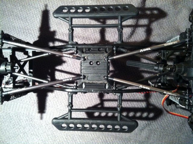

    Bon, de retour de WE j'ouvre la boite aux lettres et plein de pièces sont arrivées :yes3: , notamment le kit links Alu axial :yeah3: !!
    J'ouvre la notice et là des tubes de "thread Lock" (frein filet) à mettre de partout. Je fouille dans mon barda, mince j'ai que de l'huile silicone, de la graisse mais,pas de frein filet... Moi qui voulait le monter dès ce soir :( !
    Alien racing m'avait conseillé aussi du verni à ongle, ça fait aussi l'affaire où il vaut mieux que j'attende le frein filet soft bleu que conseillait vidou07 ??
    Je dois pouvoir trouvé du vernis à ongle, mais sûrement coloré dans un certain placard :yesd3: !!
    Comme ça je monte les links et le servo. Il me restera la barre de direction et bien sûr les soudures avec le Bec castle :yeah3: !!

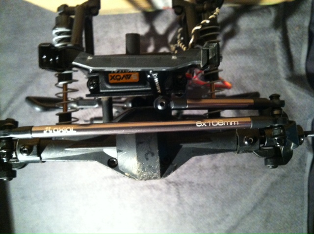

    Et voilà,
    Après m'être bien cassé la tête et bousiller les doigts les links alu ont fini par être montés !!
    Ouf, j'ai bien cru que je ne me coucherais jamais !!
    Servo Savöx 20kg avec palonnier alu montés aussi au passage ;)
    Lorsque j'ai voulu dévisser les tout petits filetages des arbres de transmission avec la mini clé allen, l'un était près à tomber et est venu tout seul :inkoi3: :inkoi3: :inkoi3: !!!
    L'autre n'a pas voulu venir au contraire et la tête du filetage est maintenant foiré (la clé allen tourne dans le vide ou presque :grrr3: :grrr3: ).
    Du coup => super glue pour le foiré
    => vernis à ongle qui pue sur le fuyard
    :mdr3:
    Mugen38, pour info, les barres de direction alu étaient bien fournies avec le kit :
    Et celles du Wraith positionnées à blanc sont pour moi deux fois trop grande :inkoi3: !!
