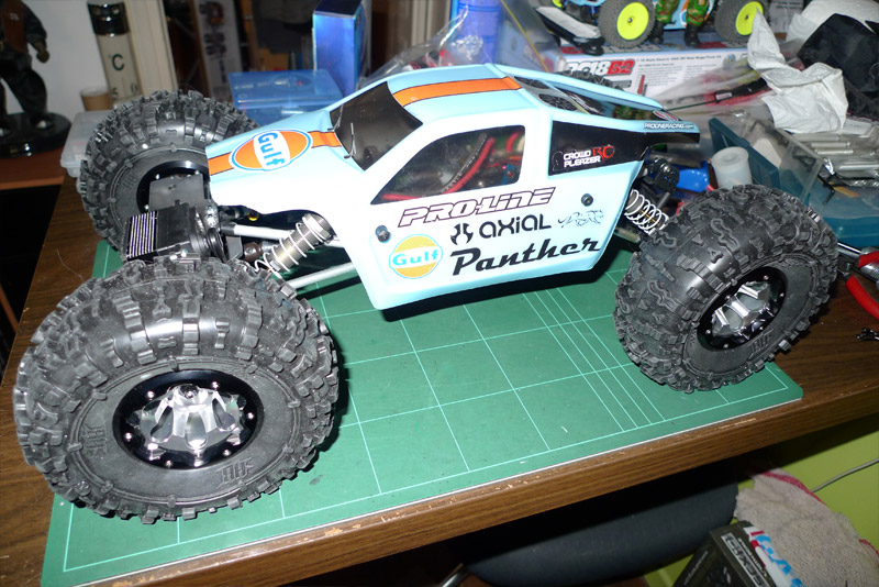

    peut etre une petite photo avec ces nouvelles basket Sly ???

    Un peu de patience Nolan... je viens tout juste de recevoir mes petites pièces pour finir les modifs du train arrière, et ensuite il y aura des photos... :wink3:

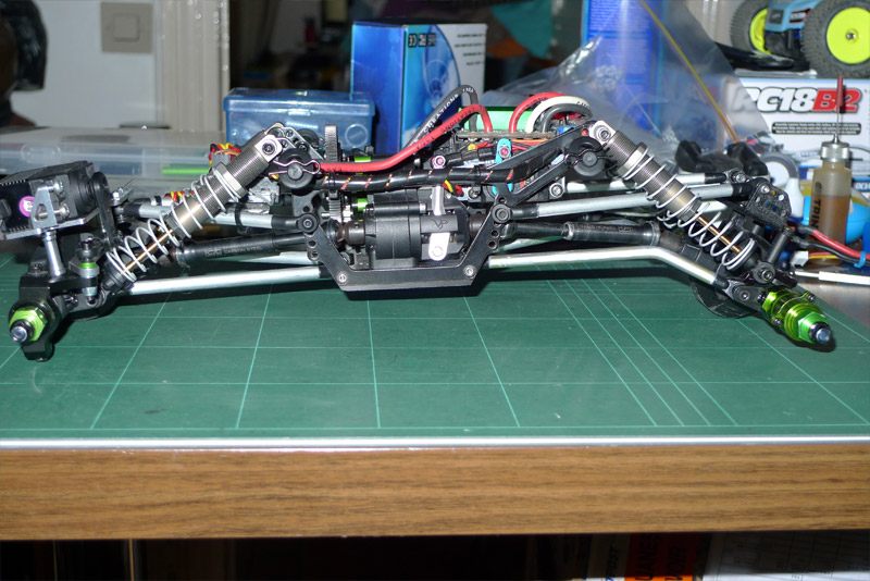

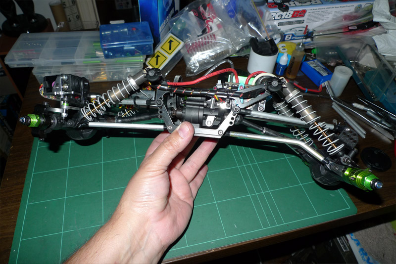

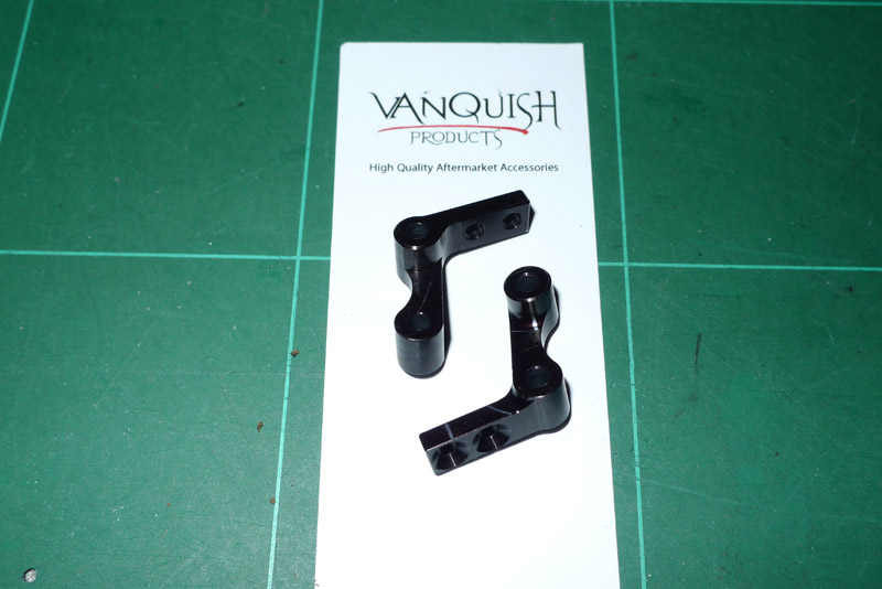

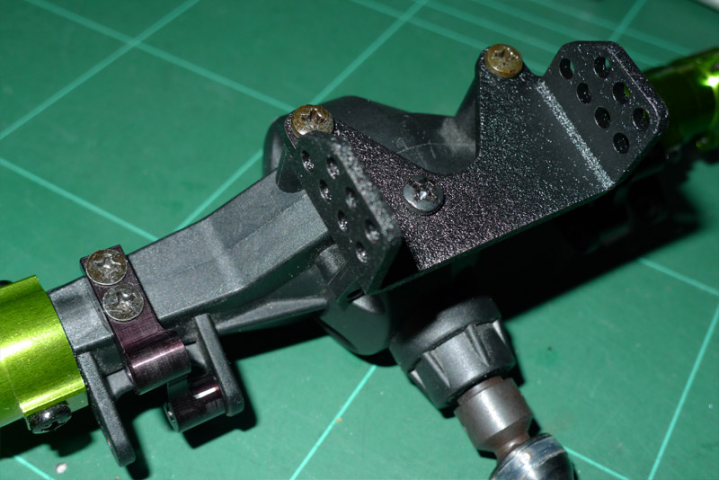

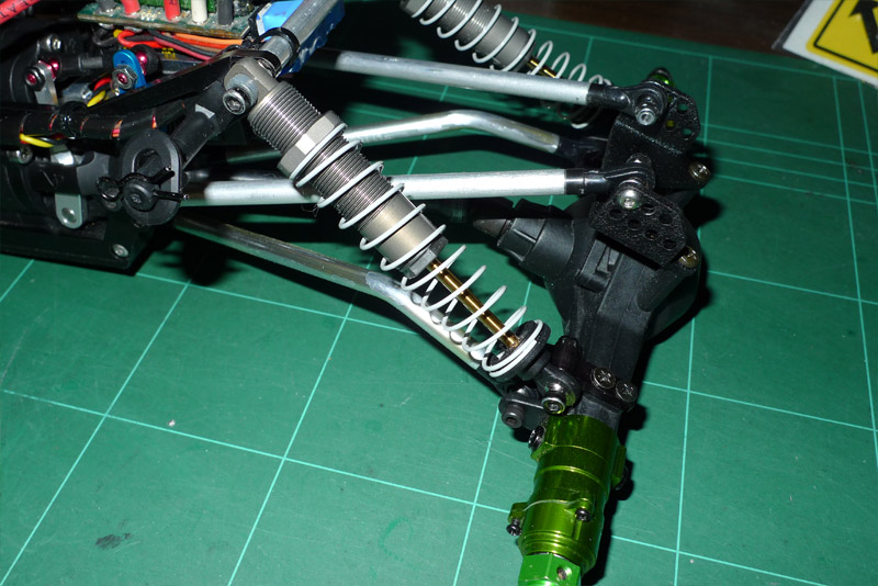

    Bon, alors voici les dernières modifs du jour et qui concernent le train arrière.
    Les petites pièces Vanquish qui vont me permettre de déporter la fixation d'amortisseurs au dessus du pont.
    Pièces montées sur le pont, ainsi que la plaque arrière Underground qui va me permettre de gagner en débattement vertical.
    Les liens droits inférieurs ont été remplacés par des liens coudés un peu plus long.
    Résultat, une prépondérance avant plus importante et une meilleure garde au sol arrière qui devrait diminuer les frottements du châssis sur les rochers.
    Fin des évolutions de mon AX-10 (en tout cas pour l'instant). Il me tarde de voir ce que tout cela va donner sur les rochers de Franchard ! :tadaa3:

    Cool !!! on se croirait chez les ricains, tellemnt c'est bien pensé !!! :yes3:
    J'ai hâte aussi, d'en voir le résultat

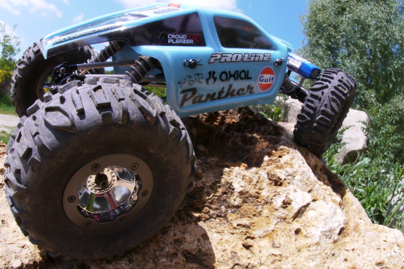

    Petite photo prise ce jour, de mon AX-10 à l'entrainement en configuration Sportman, en vue de la manche crawler de la semaine prochaine... :wink3:
  16. The Dude
    4 001
    jolie photo :yeah3:
