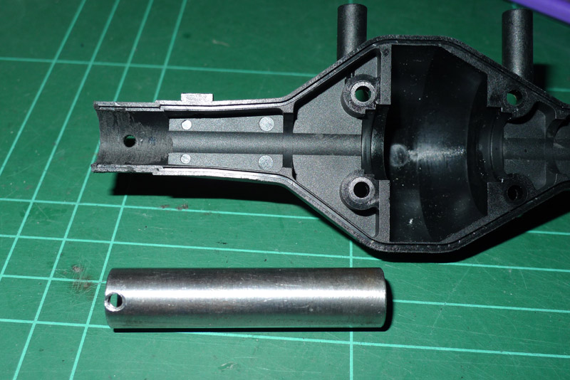

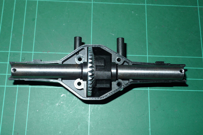

    Il est temps de vous présenter une partie des évolutions prévues sur mon AX-10 suite à la dernière sortie.

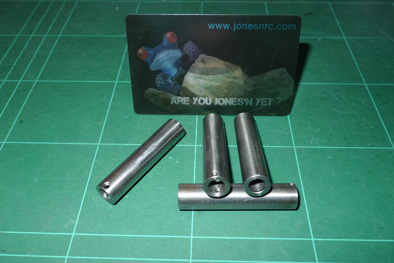

    Et on commence par les "gunnar *beef* toobs", ces tubes en acier qui viennent se mettre dans les ponts et qui ont 2 rôles :
    - Renforcer les ponts pour rendre ces derniers presque indestructibles
    - Ajouter du poids à un endroit particulièrement intéressant pour le centre de gravité.
    Ces tubes sont percés et filetés à une extrémité pour être maintenus en place par les vis des portes fusées. Ils sont également chanfreinés d'un côté pour procurer un bon appui aux roulements se trouvant de part et d'autre du pont.
    Je ne vais monter ces tubes que sur le pont avant, le plus sollicité et celui sur lequel il est intéressant d'ajouter du poids. Pour pouvoir installer ces tubes il convient de meuler les moulages permettant de maintenir le roulement extérieur.
    Et voici le résultat une fois les tubes en place. Il n'y a plus qu'à refermer les 2 demi ponts.

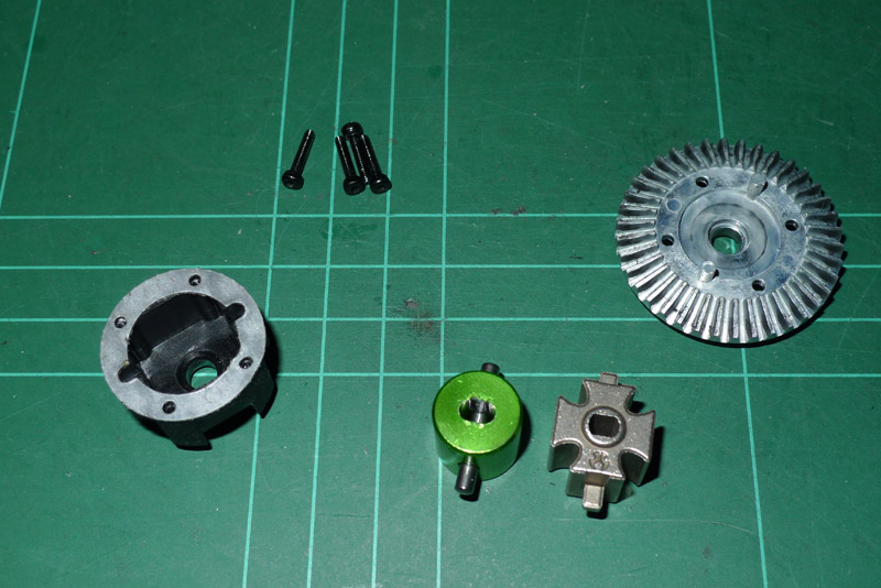

    Mais avant cela j'en profite pour remplacer la bague en aluminium qui solidarise les 2 cardans par la bague option en acier de chez Axial. Cette pièce a la encore plusieurs avantages: usure plus faible que l'alu limitant le jeu d'un demi cardan par rapport à l'autre, et ajouter également quelques grammes sur le pont avant.

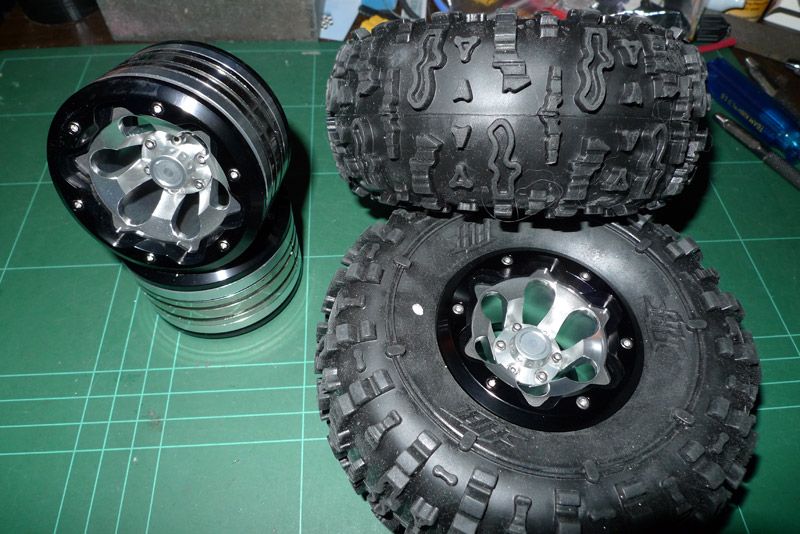

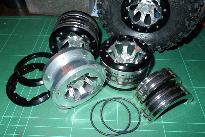

    Nouveaux pneus également pour tester autre chose que les Panther très performants mais peut être un peu trop souples sur les flans. J'ai opté pour une valeur sure, des HB Rover en gomme blanche, avec mousse à mémoire de forme Proline. Et comme il fallait des jantes pour aller avec, j'ai pris des Integy en aluminium, à la fois jolies, pas trop chères et livrées avec des lests maintenus par joints toriques à l'image de ce que fait Proline par exemple.

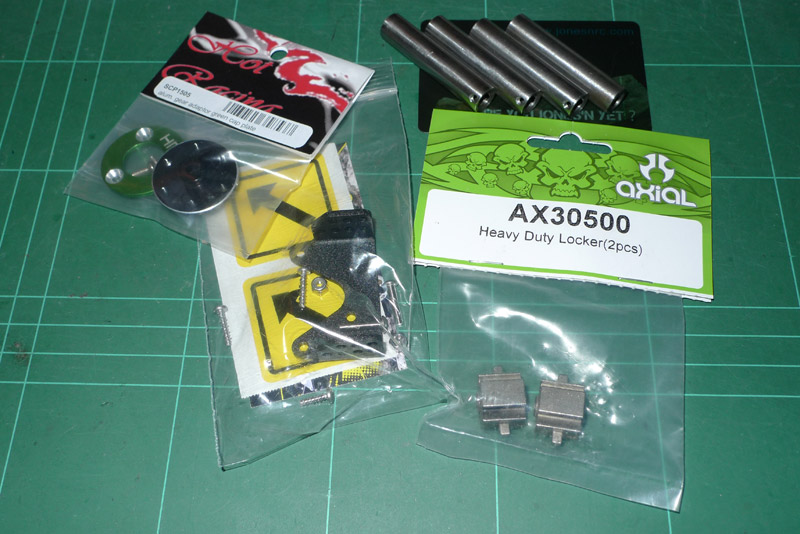

    Prochaine étape, le montage du support de tirants arrières de chez Underground Crawlers, mais je vous en reparlerai lorsque j'aurai reçu les quelques bricoles qui me manquent encore. J'en profiterai pour monter en même temps le support de couronne en alu de chez Hot Racing assurant un meilleur maintient de la couronne lors des gros efforts, et donc une meilleure fiabilté.

    Juste un truc tu peu me dire le poids de 2 tubes en gros combien tu rajoute de poids dans un pont ?
    Merci

    Je viens de les peser à l'instant : 47g les 2 !

    C'est tous je penser plus mais bon c'est 47gr placer au plus bas du châssis , renforce les ponts
