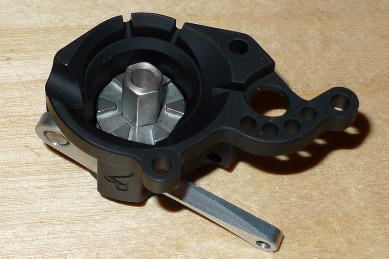

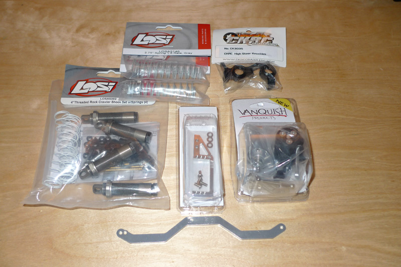

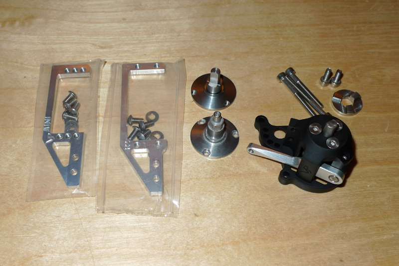

    J'ai reçu un petit colis des States, de chez CKRC, avec la majorité des pièces dont j'ai besoin pour l'évolution de mon crawler :
    Et quelques détails du dig Vanquish. A noter qu'il existe 2 supports de servo, selon la taille de ce dernier.
    Alors même si ce dig n'est pas franchement donné, c'est tout à fait justifié étant donné la qualité de conception, et surtout de réalisation. Le carter en alu est magnifique !
    Il ne me manque plus que le châssis Underground FF4. Patience...... :ang3:

    a ben avec tout cela si il ne tourne pas sur place
    question les sortie de trans sont elles creuses comme les origine axial ou bien renforcé
  19. Sly
    Sly membre
    16 Mars 2009
    1 763
    Elles sont pleines, et en acier... donc indestructibles je pense !
  20. Francis_63
    Francis_63 membre
    11 Février 2010
    3 195
    41
    salut,
    peux tu nous en dire plus sur tes amortos stp ?
    merci ;)
