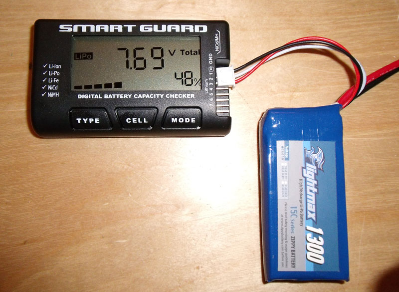

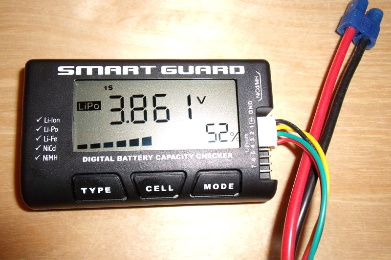

    Mais en attendant je voulais vous faire part de ma dernière trouvaille : un petit boitier tout bête mais très pratique pour connaitre avec précision et en quelques secondes l'état de ses packs. Particulièrement utile pour les Li-Po puisque que l'on peut connaitre l'état de charge, et les différences qu'il peut y avoir entre les cellules. Pratique aussi pour ne pas se retrouver sur le terrain avec un pack vide que l'on croyait plein !
    Il suffit de brancher la prise d'équilibrage pour connaitre l'état de son pack et de chaque élément.
    Tous les types d'accus sont supportés.
    Pour ceux que ça intéresse, j'ai trouvé le miens ici : http://asiaracing1.celeonet.fr/shop....html?osCsid=d867b52e8f7822e01f0c82c70fb306e0

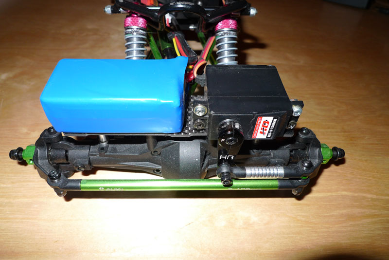

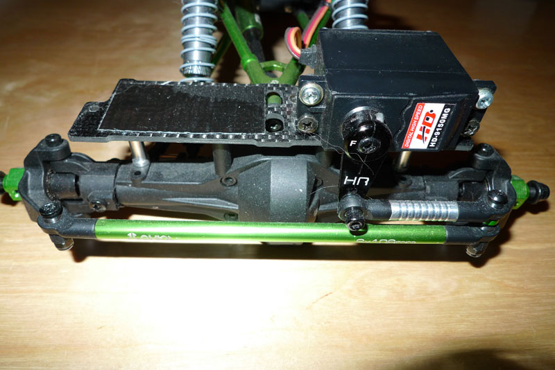

    Installation d'une platine carbone 3R...
    ... permettant d'installer le pack d'accus sur le pont avant.

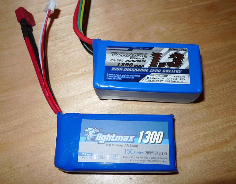

    Pour gagner du poids par rapport à mes précédents accus (Li-Po 2300 3 cellules), j'opte pour des Li-Po 1300mAh que je vais tester en 2 et 3 cellules. Je retiendrai finalement le pack à 3 cellules mieux adapté à mon moteur brushless et qui offre une réserve de puissance plus confortable.

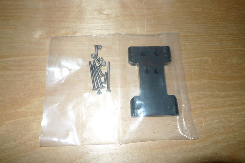

    La plaque supportant la transmission est changée...

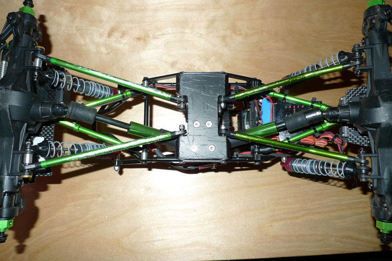

    ... afin de changer les ancrages des tirants inférieurs et limiter ainsi le phénomène de "Torq Twist"

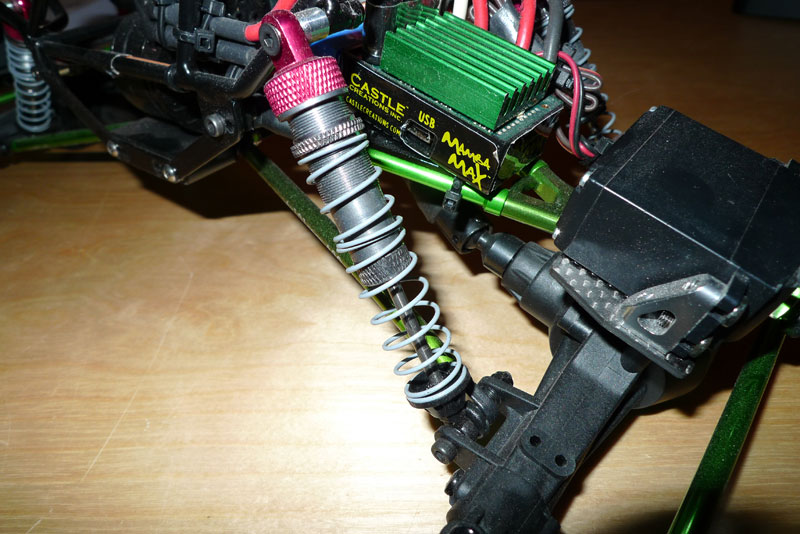

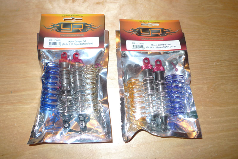

    Les amortisseurs Axial sont remplacés par des modèles plus courts et en métal de chez YR...
    ... et toujours pour limiter le "Torq Twist" j'abandonne la config "Drop" au niveau des ressorts.

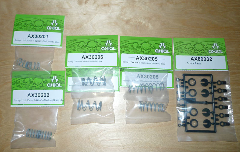

    Les ressorts livrés avec les amortisseurs étant trop durs, j'utilise ceux du SCX10 en cumulant 2 duretés par amortisseur.

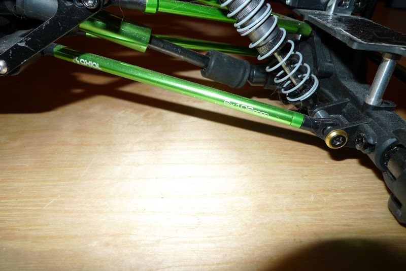

    Dernière modification d'importance: l'abandon des tirants coudés à l'avant pour des tirants droits afin d'abaisser un peu l'assiette de la voiture sur l'avant. Ces tirants sont également rallongés afin d'augmenter un peu l'empattement.

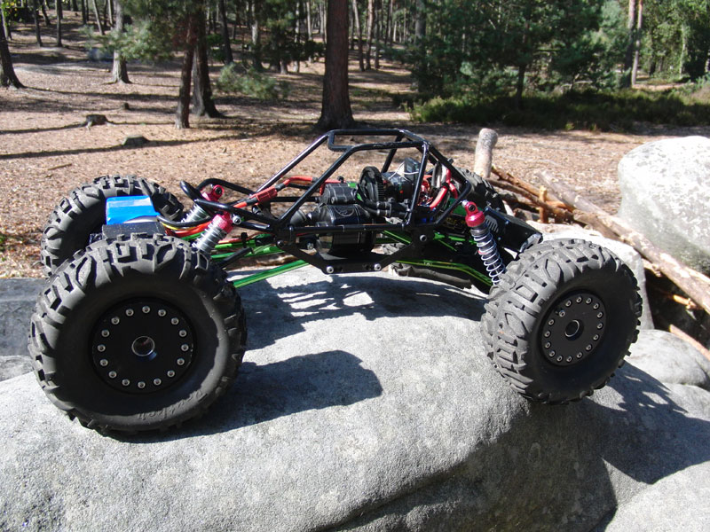

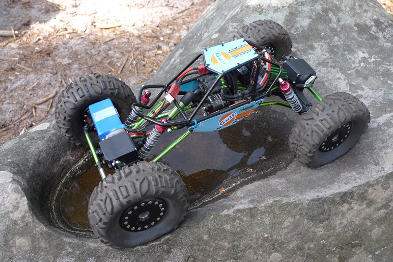

    Ainsi équipé, mon AX-10 Eclipse se montre particulièrement à l'aise sur les rochers de Franchard. Le gain en performance est énorme par rapport à la 1ère sortie en version Edge sans doute aussi à cause du poids qui a été gagné sur la voiture entre le châssis et les accus plus légers et mieux disposés. Du coup le plaisir est à chaque fois plus grand, alors vivement la prochaine sortie !!!

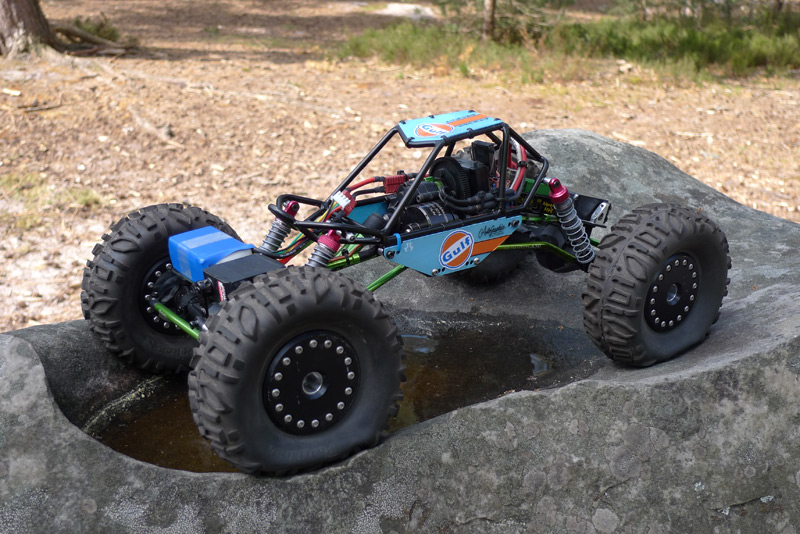

    Voici donc 2 photos de l'engin avec ses panneaux de carrosserie.
