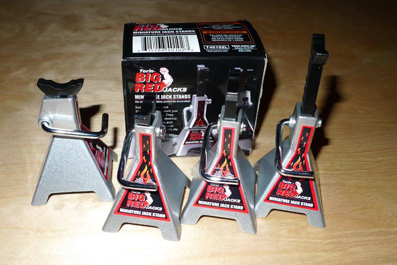

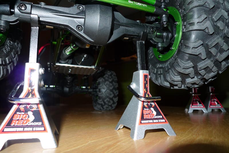

    Dans la série "ça sert à rien, donc s'est indispensable", j'ai offert à mon AX-10 ces petits supports afin de préserver les pneus et les mousses lors du "stockage".
    Et en plus ils sont réglables en hauteur.... :cool:

    Trop fort bien pensé pour les pneus et mousses +1 ;)

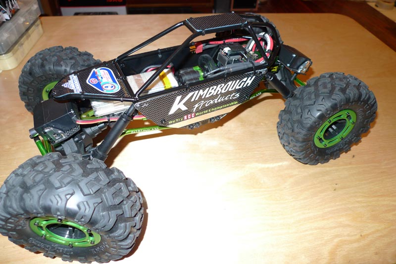

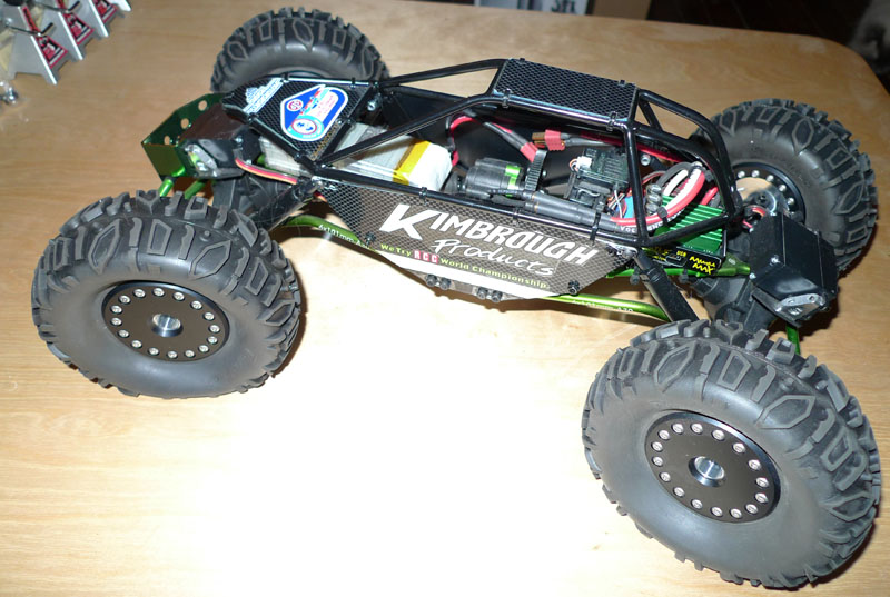

    Et voila une petite photo avec les panneaux de carrosserie utilisés pour l'instant.
    Reste à aller faire rouler la bête à l'extérieur maintenant...

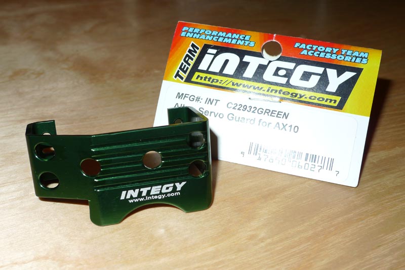

    Et voici l'arrivage du jour...

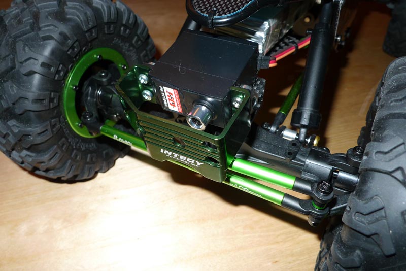

    Je trouvais le servo avant un peu exposé en cas de chute. Qu'en pensez vous ?
  9. VINCEREEF
    VINCEREEF membre
    2 328
    Pas mal bien vu ;)

    je pense que ça n'a pas un grnd intérêt.... mais ce n'est que mon humble avis

  13. plouka
    plouka membre
    584
    Bonjour, l'intérêt est de protéger le palonnier du servo en cas de choc frontal

    je confirme ce que je dis
    par contre, les chandelles, même si ça sert à rien non plus, je trouve ça sympa ;)

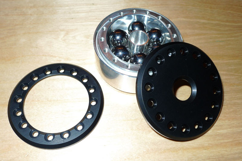

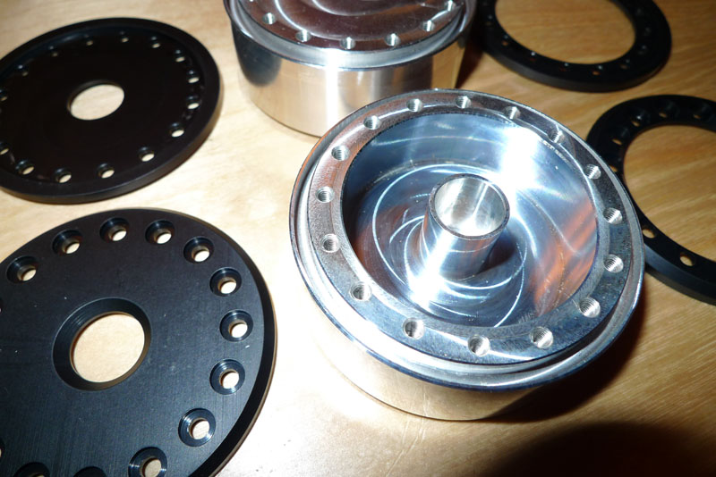

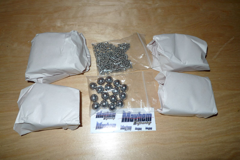

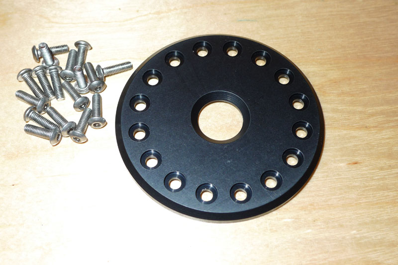

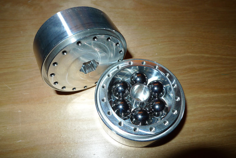

    Avec un peu de retard, voici les jantes qui terminent provisoirement mon engin avant ses premiers tours de roues : les jantes de chez Mayhem Engineering "Standard Competition Double Phatty 2.2 Beadlock Wheels with Live Weights". Rien que ça !!!
    Ces jantes américaines sont en alu, usiné dans la masse. Il est possible de les commander de différentes couleurs, et même avec un inscription personnalisée sur les flans. Mis à part le look, ce qui m'intéresse dans ces jantes c'est la possibilité de les lester, avec un lest mobile (des billes d'acier) pour avoir toujours le centre de gravité le plus bas possible. Voici quelques photos.
    Une certaine motivation est nécessaire pour le serrage des 32 vis de chaque jante....
    Et voila le résultat une fois monté, avec les excellents pneus Panther Cougar 2.2 Crawsler ultra tendre avec inserts à mémoire de forme.
    Pour ceux que ça intéresse, voici le lien vers le site Mayhem Engineering : http://www.mayhemengineering.com

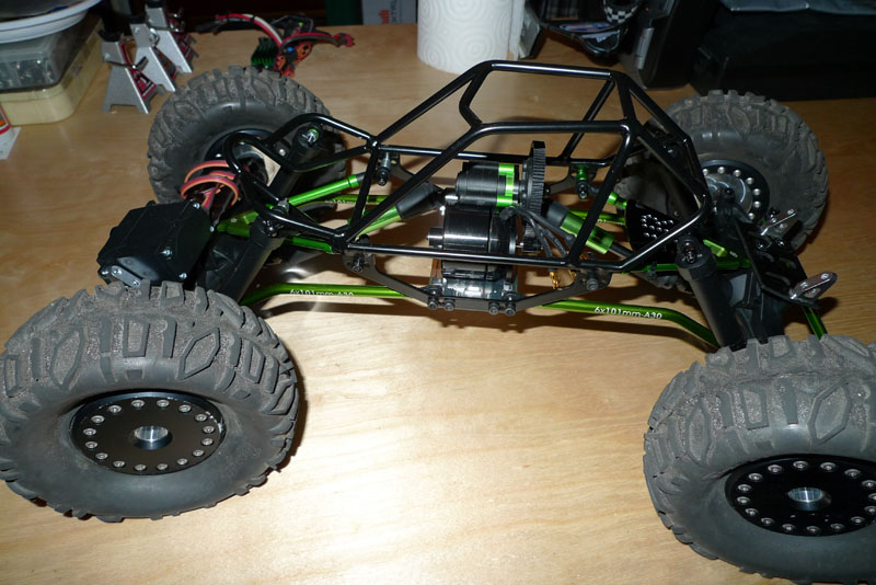

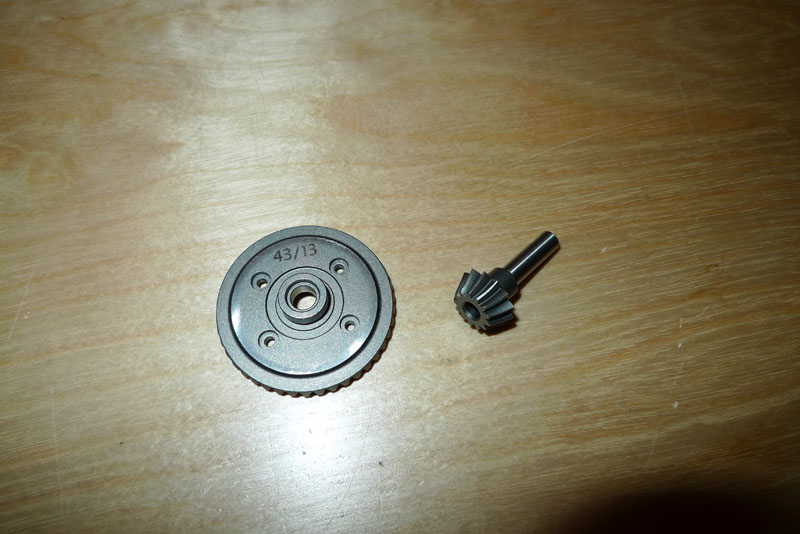

    Après une première séance très instructive, j'ai décidé de me lancer dans l'amélioration de quelques défauts constatés sur le terrain.

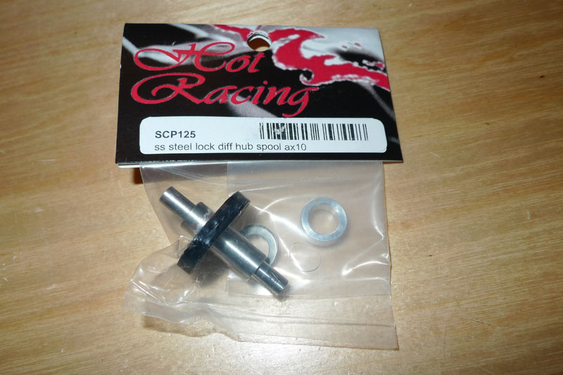

    En premier lieu, et contraint et forcé suite à une casse, l'arbre de transmission central en alu creux à cassé, du coup il est remplacé par une pièce en acier de chez Hot Racing.
    J'ai décidé également de tester l'un des nouveaux couple conique option Axial qui permet d'avoir un rapport légèrement plus court. Celui-ci sera monté à l'arrière, afin d'augmenter la capacité "tractante" du train avant. Ceux qui ont testé cette configuration aux States semblent convaincu. J'ai quand même quelques doutes, mais c'est à tester !

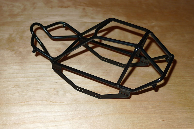

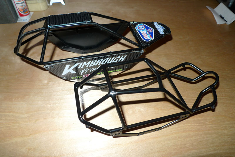

    Enfin mon châssis tubulaire TCS Edge est remplacé par le tout nouveau TCS Eclipse. Ce dernier est plus petit donc plus léger, et également bien plus bas ce qui est parfait pour le centre de gravité. Par contre la place disponible à l'intérieur est réduite, donc il va falloir optimiser l'installation radio.
    Voila, la mécanique est montée. Mais mes amortisseurs (en configuration Drop) ne sont pas adaptés, ils sont trop longs et limitent un peu les débattement. Je vais devoir en trouver d'autres... je suis sur le coup !
