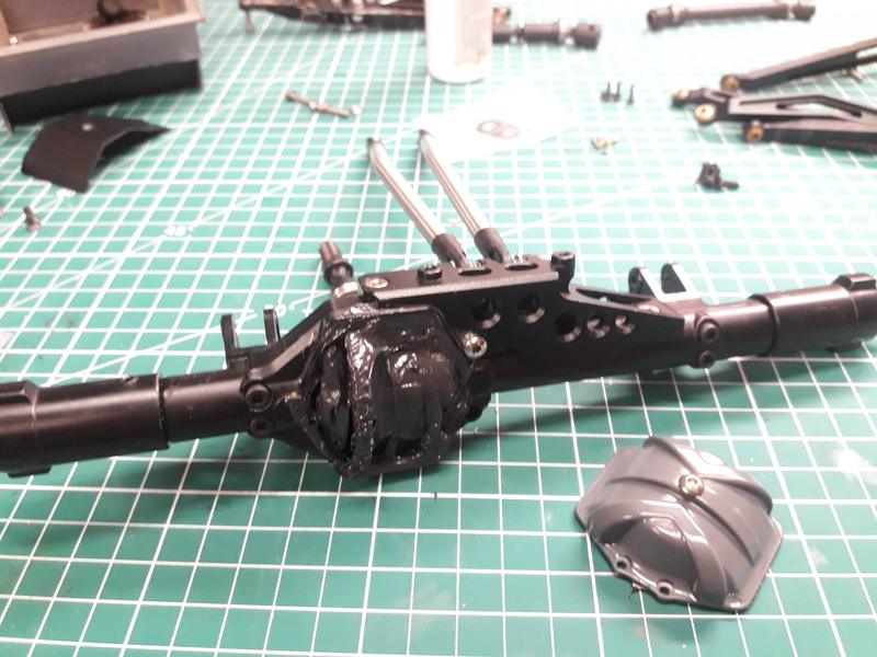

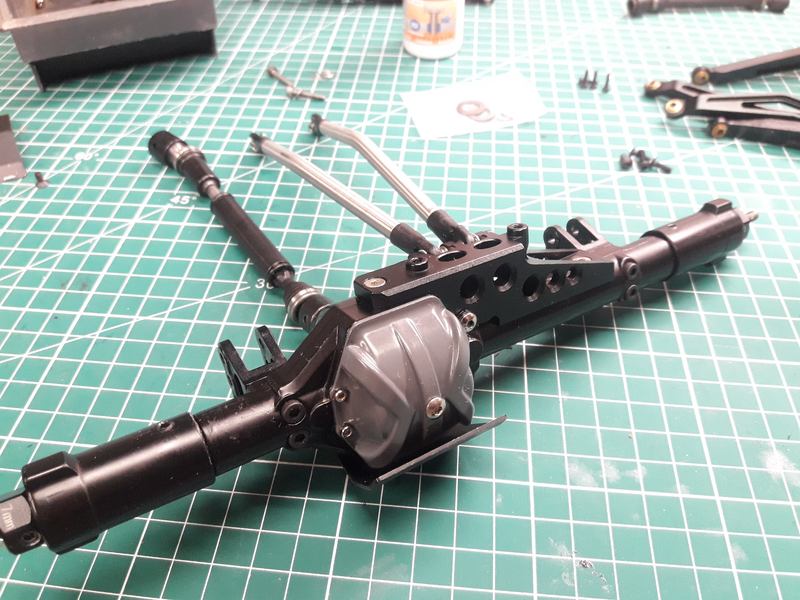

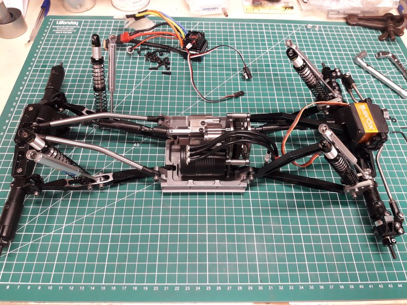

    Poursuite du montage, :D la boite de transfert est calée et graissée, les ponts aussi.

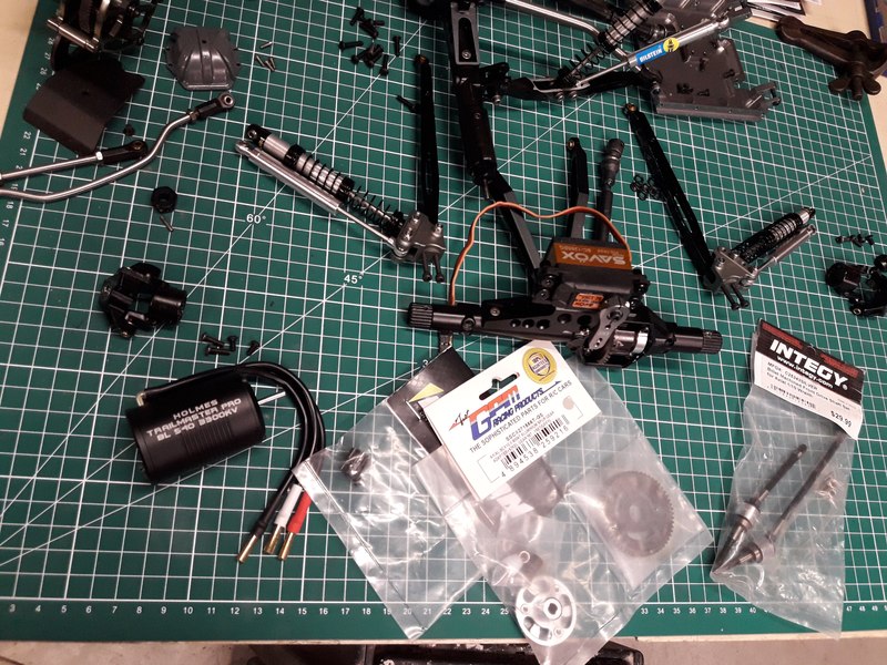

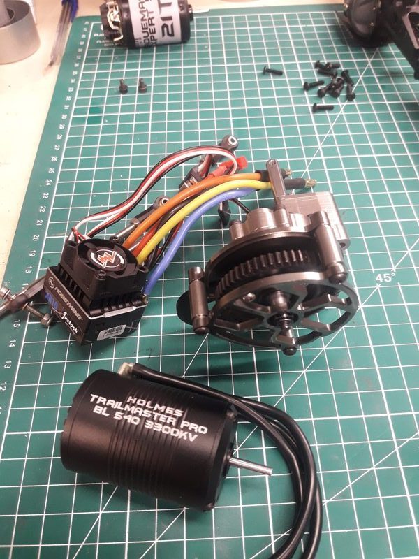

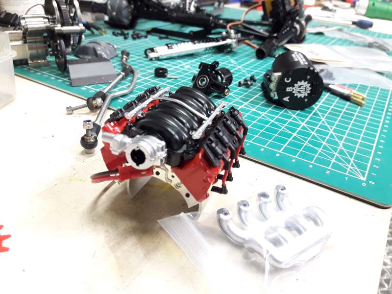

    J'ai reçu hier un colis de chez Fanatic RC, :love: un moteur BL HH Trailmaster Pro 540 3300, cardans AV, une démultiplication en 32Dp de SCX10 II acier de 56x13 et un V8 pour essayer de cacher un peu la lipo qui sera en position longitudinale avant.

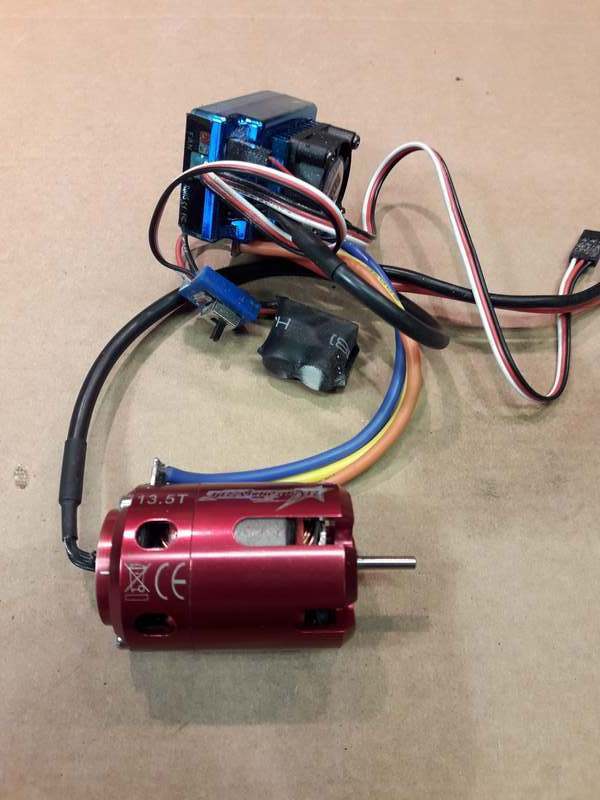

    J'hésite encore sur la motorisation, soit en brushless, j'ai un esc 120A sensored Sky RC avec un Trackstar 13.5T et un Hobbywing XERUN XR10 sensored de 60A avec un moteur Hobbywing en 13.5T et un en 10.5T ou le HH Trailmaster Pro 540 3300KV sensored, soit en brushed avec un HH 550 21T couplé au fameux 1080 ...

    Ouh là là, pas besoin de tant gaver de graisse. Ça va créer des frictions supplémentaires.
    16 835
    38 575
    Non, ça fonctionne super bien, elle est hyper fluide, je met ça dans tous les ponts et boites.:love:

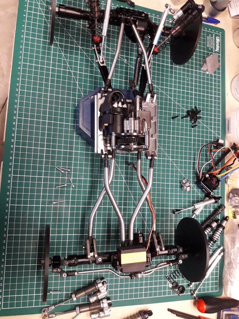

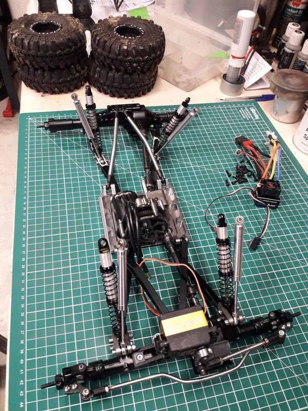

    Je viens de terminer le chassis et les pneus sont montés mais je m'aperçois que l'empattement est trop court d'environ 30mm par rapport au 1/1, le pont avant est trop reculé :mad:. Je vais devoir faire des liens AV plus longs et réhausser les supports d'amortos :confused:, en plus du bac à lipo. Il n'est pas encore prêt de rouler ...

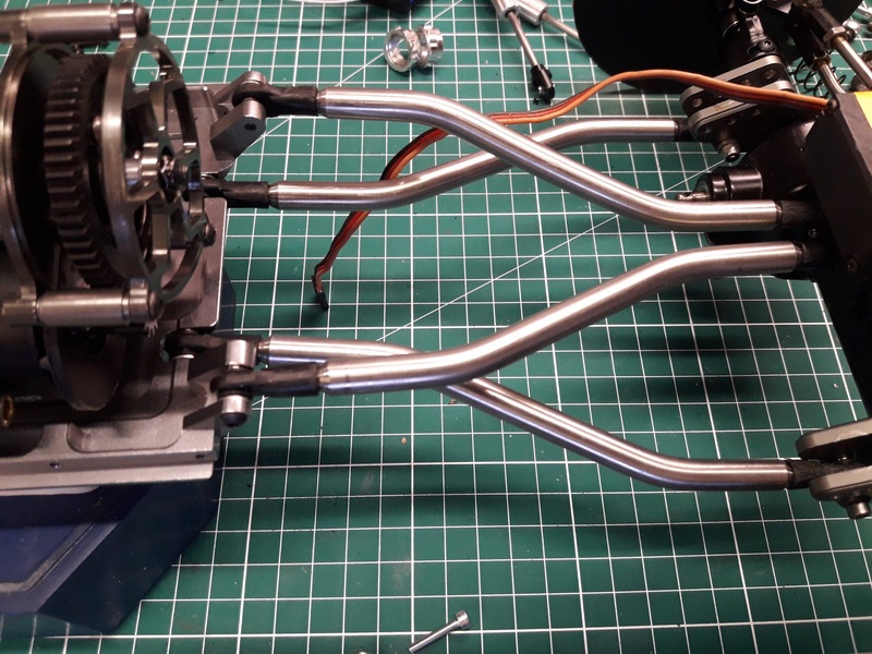

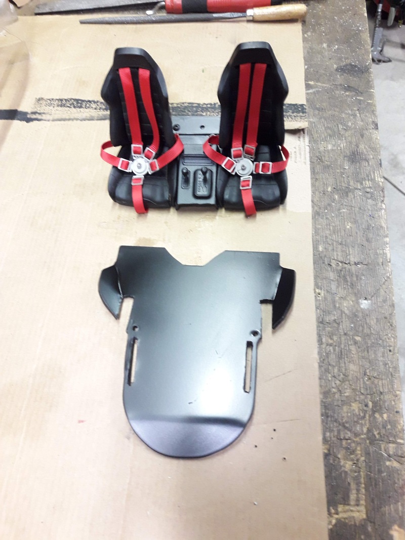

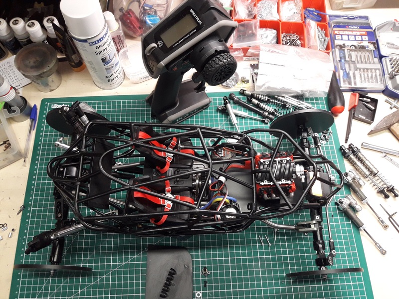

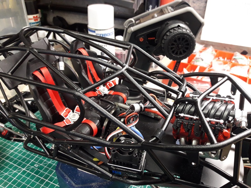

    Suite des opérations, j'ai donc monté le moteur BL HH Trailmaster Pro 3300 KV et un ESC Hobbywing XR 10. J'ai refait les liens avant plus longs et confectionné un support électro / lipo. Tout rentre au chausse pied, pas évident de tout caser dans un si petit espace :hihi:. Je vais devoir trouver une lipo 3s shorty pour ne pas qu'elle dépasse devant :confused:. J'ai fignolé l'habitacle et mis des harnais :love:. J'ai aussi casé le faux moteur V8, il me reste les tubes d'échappement à réaliser.
    Autre dernier souci, il me faut trouver 2 cardans arrière de Yeti celui présent à l'arrière est un peu court et devant, vu que j'ai allongé les liens il lui manque 30mm. J'ai aussi changé 6 amortisseurs sur 8 .

    Il est déjà top comme ça, c'est vrai que niveau espace c'est limite:confused:..
    Les échappements tu les vois vers le haut sur ce genre d'engin?
    mugen38 et fb11 aiment ça.
  16. fb11
    16 835
    38 575
    Oui c'est limite d'où le choix du petit XR10, j'espère qu'il sera à la hauteur. Les échappements sont horizontaux ils suivent le long du châssis et sortent sur le côté droit à travers le panneau latéral qui cache les pieds du copilote.

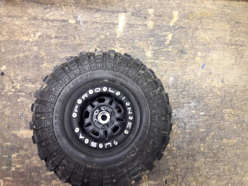

    par contre, j'ai peur que tu manques un peu de grip avec tes pneus ! :hihi::hihi:
