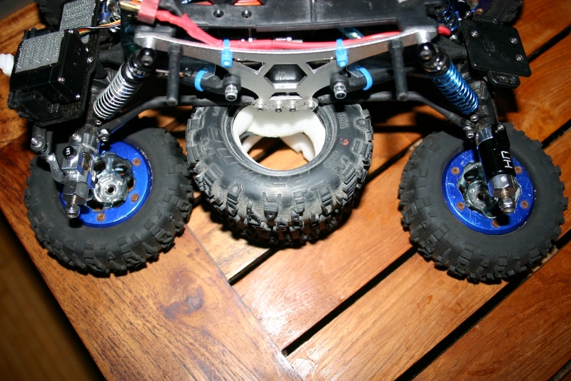

    Hello !
    Dernières évolutions du MRC, un kit alu pour les fusées avant et arrière, vu la quantité d'eau salée qu'il rencontre à l'année, ça ne lui fera pas de mal ! Le tout en HR, pas cher et efficace, j'ai aussi changé les héxas d'origine par des HR alu 12mm ce qui fait que je gagne 3mm de largeur par roue et cela me permet de pousser le braquage au max sans toucher la batterie !

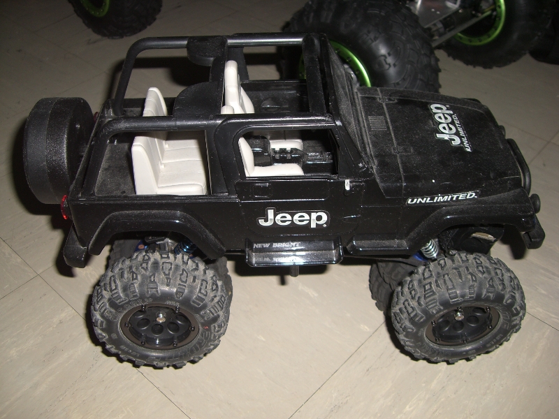

    sinon, grace a Off-road, une petite carro de jeep pour lui donner un air scale les jours d'exposition :wink3: (car je ne pense pas rouler avec... il me faudrait brider les suspat' et tout... et ça ne semble pas évident de conserver un crawler qui serait aussi scale :intell3: )

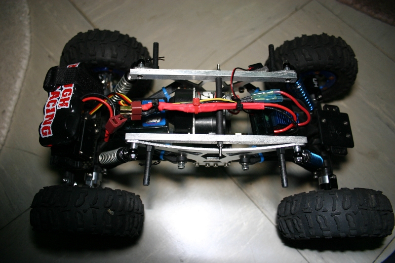

    J'ai aussi quelques modifs chassis en cours... mais rien de révolutionnaire !

    Et voila, la plaque support de batterie a sauté !
    C'est souple mais le chassis ne pliera pas !

    nouveau possesseur d'un mrc depuis ce matin... euh hier matin, je te remercie pour toutes tes bidouilles qui m'ont données pas mal d'idées déjà.
    Une question:
    où t'es-tu procuré les tiges filetées, tubes laiton et gaines thermo pour tes links?
    une autre:
    as-tu tordu à chaud ces links?
    et la derniere:
    je crois connaître la réponse...
    Quel est le gain des amortos allus?
    Mau
    Ps: en fait, j'ai déjà effectué une modif qui me semblait indispensable: passer les accus sur le cervo de direction. ça grimpe dès lors comme une araignée!

    Je vais répondre question par question...
    - tout cela reste facile à trouver, dans n'importe quel magasin de bricolage, la tige filetée M3 étant standard !
    - Les links ont été tordus à froid, avant de mettre la gaine thermo
    - plus de souplesse, et pas de point de blocage...
    ---> ça, c'est LA modif à faire en premier :wink3:

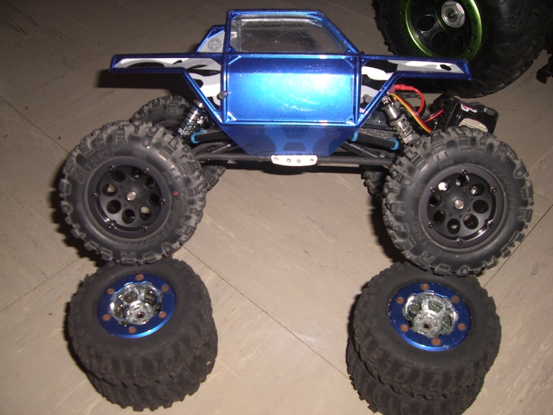

    héhé, merci pour le compliment... Je pense être arrivé au bout de la préparation... il ne manque plus qu'une belle paire de jantes et les chisel que j'ai déjà en stock, et il sera a l'épreuve de l'eau salée !

    ayé, il a ses nouvelles pantoufles !
    il ne me reste plus qu'à travailler sur ma carrosserie scale d'expo :wink3:
    (si quelqu'un est intéressé par ses vieilles godasses, je peux les céder a un bon prix :intell3: )

    exactement ce que je voulais prendre au départ pour mon mini
    jantes axial + chisel :yesintel3: :yesintel3:

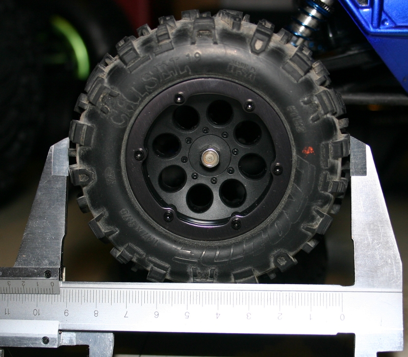

    tiens tu pourrais me donner le diamètre ext du pneus ??

    pour le diamètre, 95mm :wink3: la preuve :

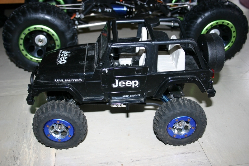

    Le bloquer en scale... ah non, JAMAIS :mdr3:
    je fais une carro scale juste pour l'étagère, ça reste un pur crawler !
    baroudeur le week end et frimeur la semaine
