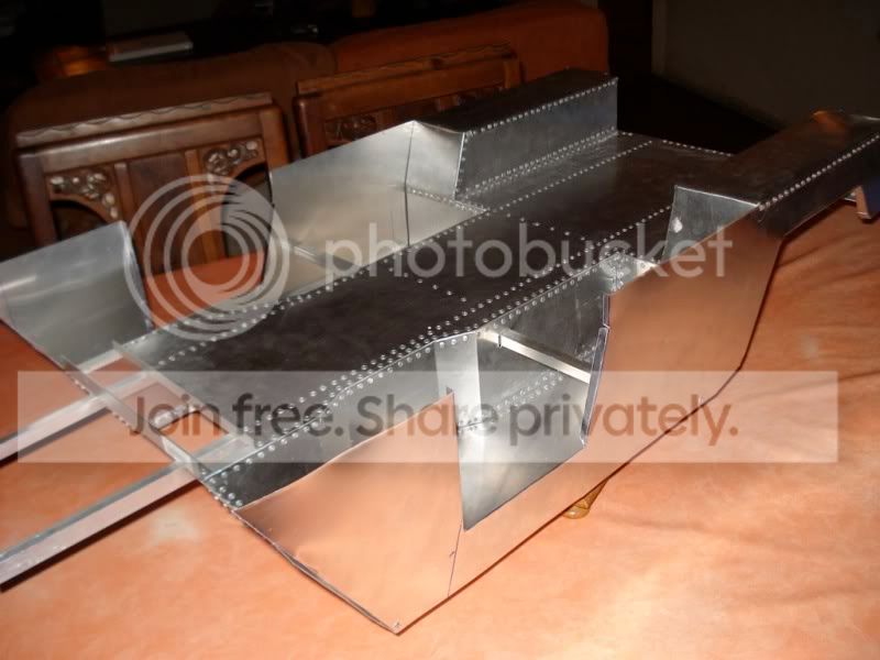

    Ouaaaa la plieuse de fou!!!! T as du passer un temps monstre a programmer et lire le mode d' emploi :mdr3:
    Sinon énorme le boulot effectuer ch@peau bas. Quand t auras tout fini tu vas avoir une sacrée poignée de main :rir3:

    je suis encore en train de potasser pour pouvoir faire des courbes :mad3:
  3. ben79
    ben79 Guest
    Moi pour du pliage chez moi, j'utilise de la cornière 30x30 que je maintien avec une main et je pli de l'autre cela revient à ta boîte .
    Pour les courbes j'utilise des tubes de différents diamètres et je fais tourner la tôle autour.
    de l'acier en tube Ø6 au tube pvc de Ø100 au choix cela dépends de ce que tu veux faire :jecpa3: .
    Pour coincer le tube je le mets dans l'étau aussi pour le maintenir :yes3: .
    Et comme pour mon projet, c'est de l'alu de 3 mm pour le pliage j'utilise une plieuse numérique AMADA 100T 3 mètres :rir3: .

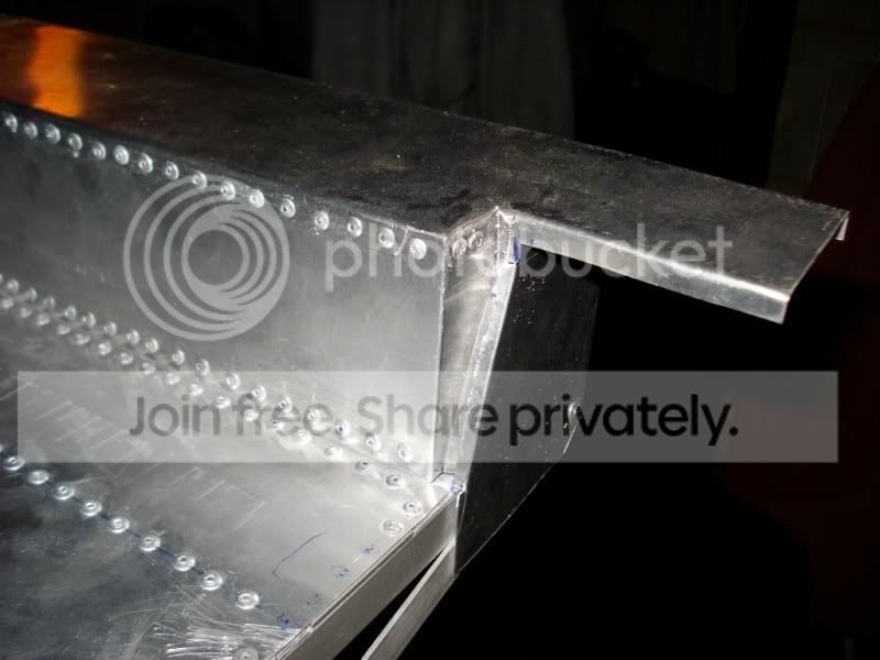

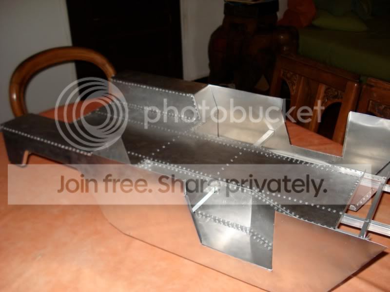

    Suite de l'aventure,
    j'ai quasi fini un flan de caro, mais je vais vite être bloqué car si je ne reçois pas la boite de rivets demain, je vais être en panne de fixation :elamar3:
    il me reste juste qqs découpes sur l'autre flan et je le pose.
    Maintenant, faut que je passe aux arceau et pare brise :read3: :brico3:

    Et bin.
    Même si ce n'est pas poli, je vais le dire quand même. Tu me trou le cul. :inkoi3:
    Incroyable. Et tout ça sur la table de la salle a manger. :yes3:

    la table de la salle à manger ne sert que pour le découpage, le pliage et les séances de rivetage :rir3:
    Là, les photos sont prises dans la pièce que j'ai réquisitionné pour m'étaler (plans, feuilles d'alu, profil d'alu, et le châssis posé sur le "bar" :mdr3: )

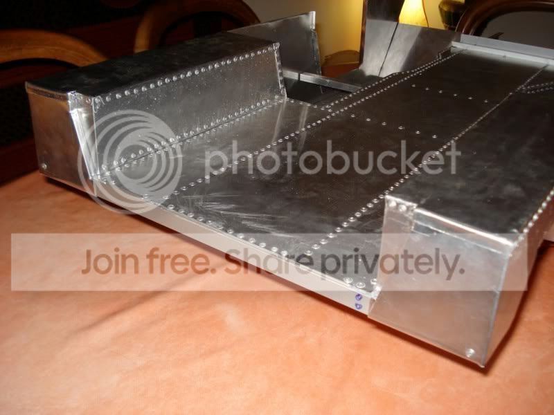

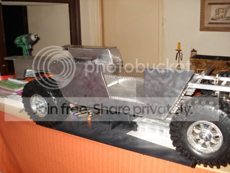

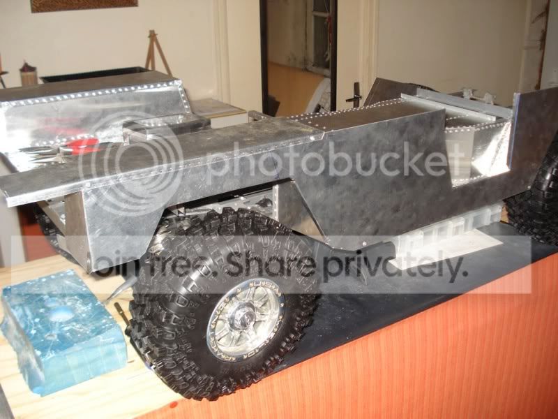

    Petite avancée,
    les deux flans de caro sont posés et fixés. :yesd3:
    Par contre, vu que je n'ai pas reçu les rivets :nnotd3: , je ne les pose pas tous pour le moment, histoire de pouvoir continuer quand même.
    Là, je suis sur les renforts qui ne se voient pas, donc ça va stagner un peu visuellement pour l'avancée des travaux.
    Mais je vais essayer de commencer l'avant lundi. (pas le capot, ça je le garde pour la fin avec l'intérieur) :wink3:

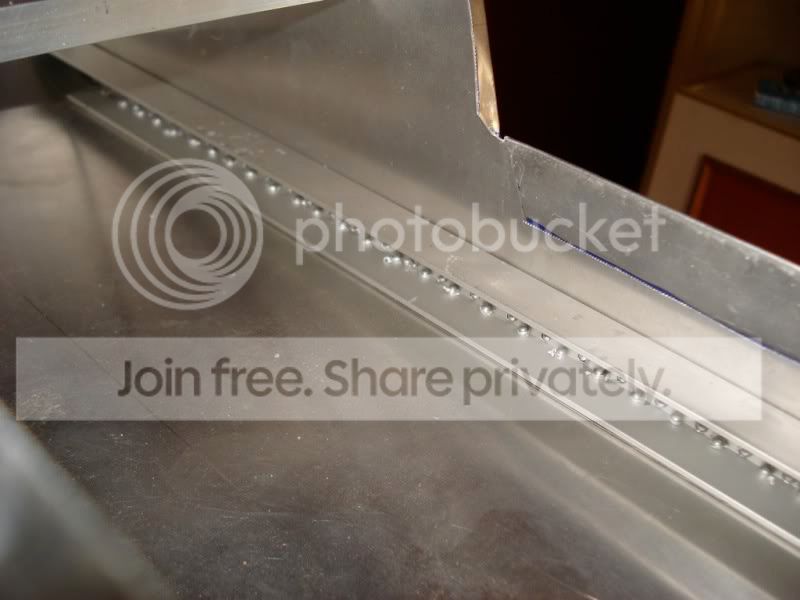

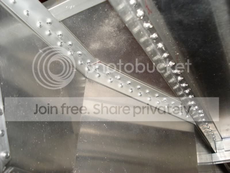

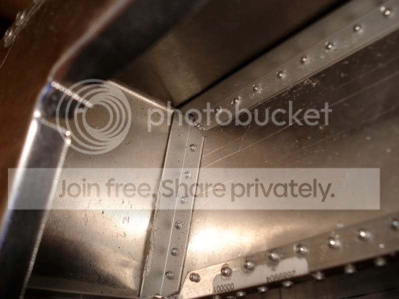

    est il possible de voir les renforts ?
  16. david
    david membre
    29 Juin 2009
    831
  17. BOURINEUR
    BOURINEUR membre
    2 518
  18. BOURINEUR
    BOURINEUR membre
    2 518
    b'soir tout l'monde :wink3:
    pour les renforts, j'ai fait dans le simple, c'est juste de la cornière aluminium ou du plat d'alu plié.
    avec la feuille d'alu en 5/10, c'est rigide et assez résistant. Surtout que c'est très léger :wink3:
