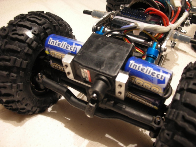

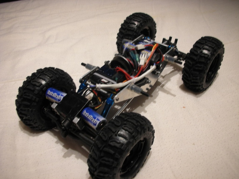

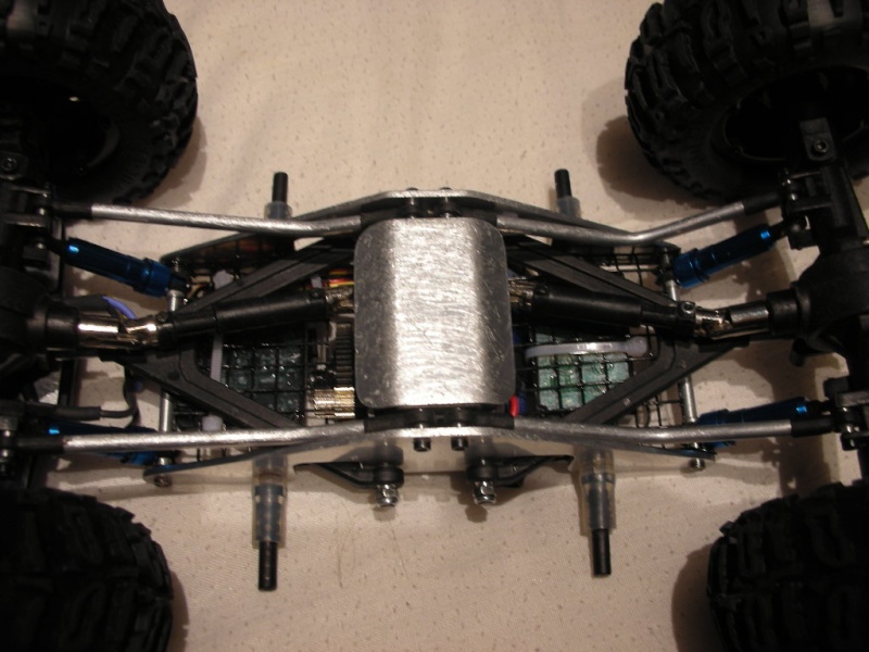

    Le modèle de base est donc un losi mrc, du moins ce qu'il en reste, pourvu d'un chassis, de liens et d'une platine servo réalisé en alu.

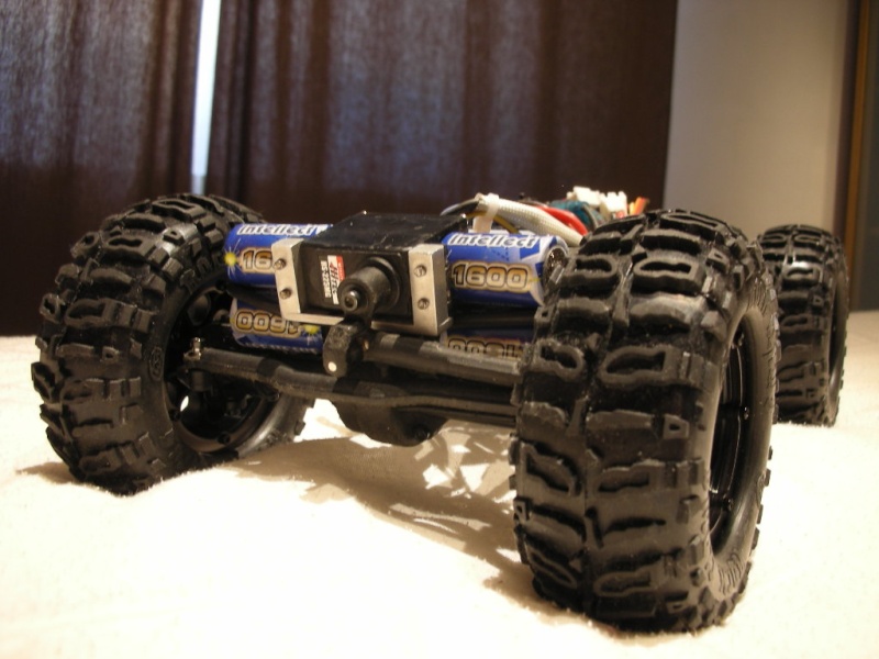

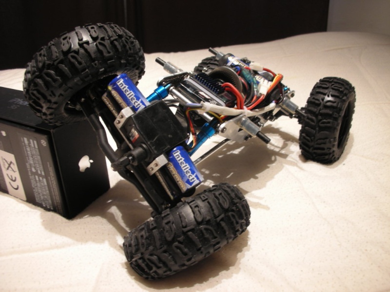

    Le plus gros travail ayant était de loger une partie du pack d'accus sur le pont avant sans pour autant réhausser le centre de gravité. Vous aurez compris que toute la solution venait de la fixation du servo qui permet de placer deux accus de part et d'autre.

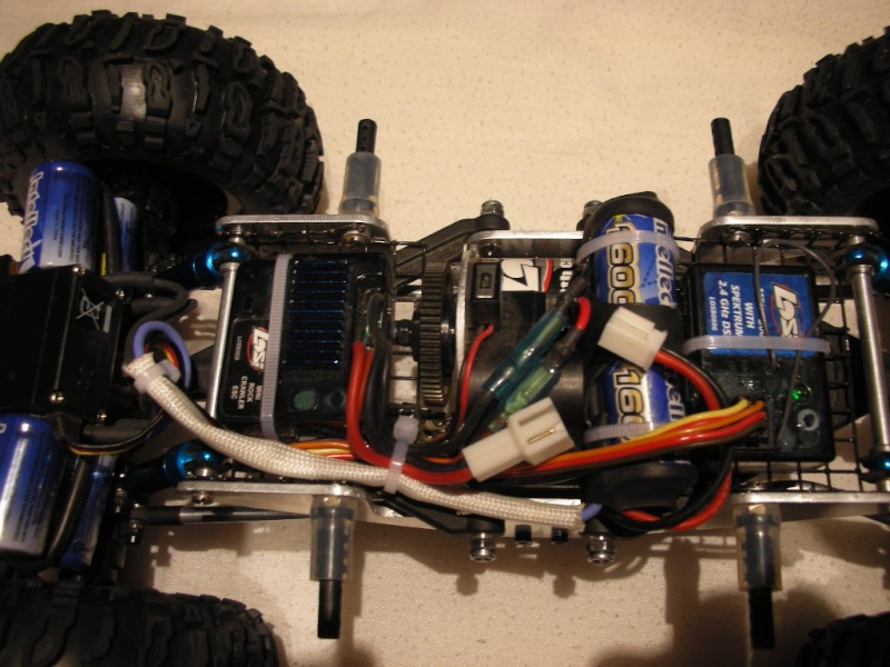

    L'électronique fixé sur une fine grille est resté stock, vous noterez la présence d'accus Intellect 1600 donnant deux bonnes heures de fonctionnement ainsi qu'un servo Hitec hs-225mg.

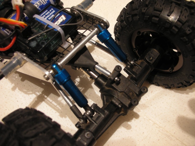

    Les amortos d'origine ont laissé place à des modèles alu d'origine Avio plus court, limitant ainsi le croisement de pont aux alentours des 65°et privés de leurs ressorts.

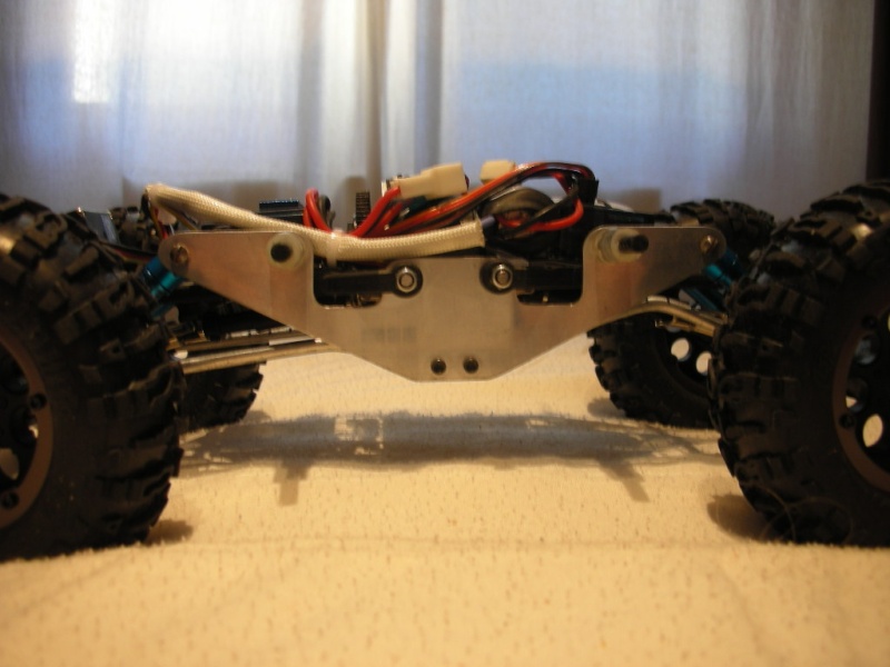

    Le sabot est simplement une petite plaque d'alu fixée au double face à la platine supérieur plus épaisse supportant la transmission et reliée au chassis par le biais des points d'ancrages de liens.
    Le profil du chassis...
    Le croisement max.
    les jantes sont des axial 1.9 plastique et les pneus des Losi rock claws blue montés étanches sans leurs mousses. les premiers essais sont plutot bons...
    Les roues avant sont lestées au plomb, environ 2 fois 40 gr.

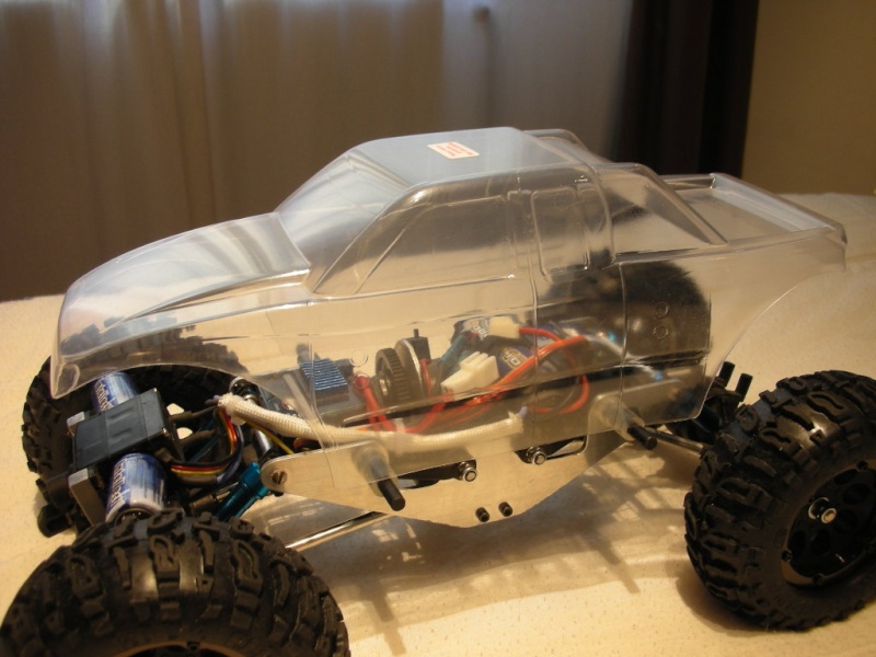

    Et à venir, une carro de grappler Body au 1/18.
