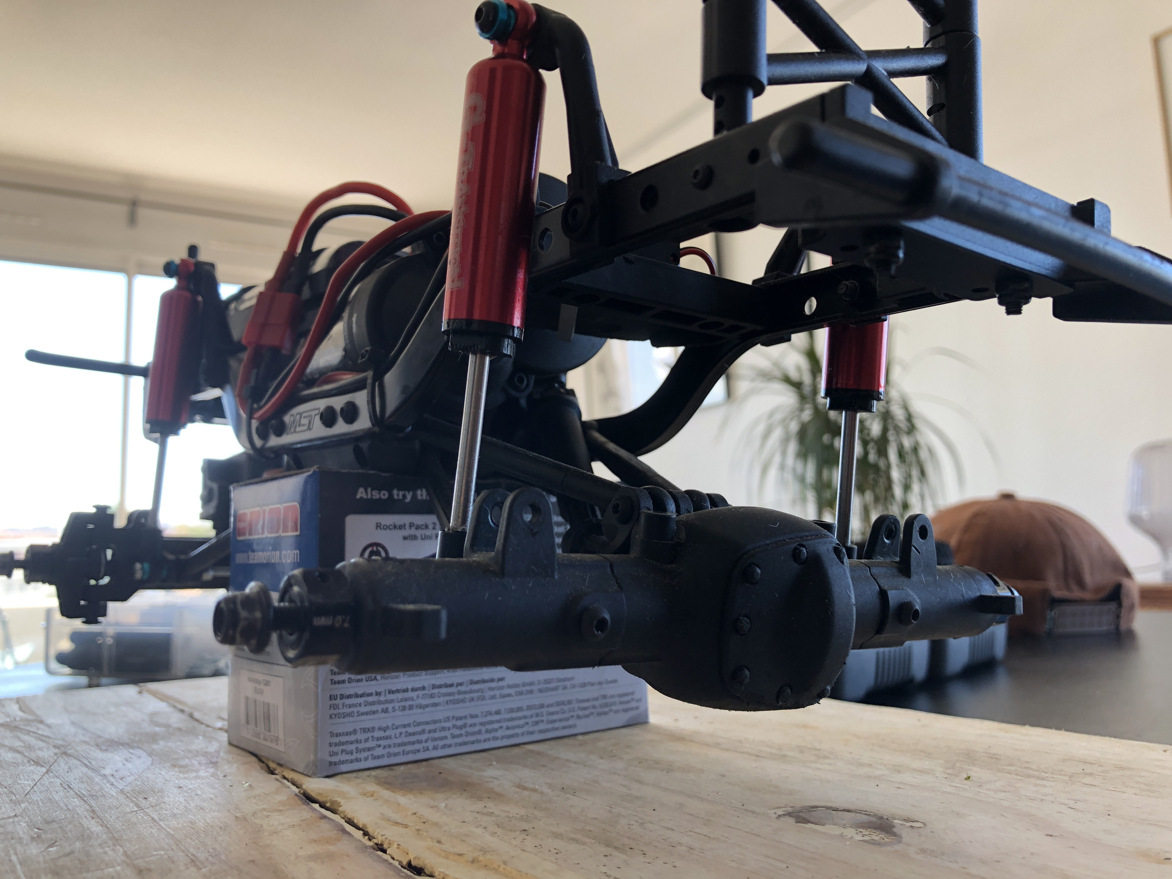

    Amortisseurs reçu ! Du coup j’ai une question.
    Pour les monter j’ai vu que certain fixait le bas sur les liens du 4link histoire de gagner en débattement. Il faut quoi ? Juste des vis plus longues pour prendre la tige plus le lien ?
    Ps amortisseurs gmade transition en 80mm.
  4. Scal68
    15 835
    41 823
    Oui des vis un peu plus longues..
    C'est pas tant pour gagner du débattement (le débattement se fait vers le bas) mais déjà parce que avec les GMade Transition tu as 10mm de plus que les amortisseurs d'origine et ça évite de remonter le centre de gravité de ton CMX ou qu'il prenne des airs de Big Foot ;)..
    Avec cette configuration, il aura l'air de rien mais c'est efficace..

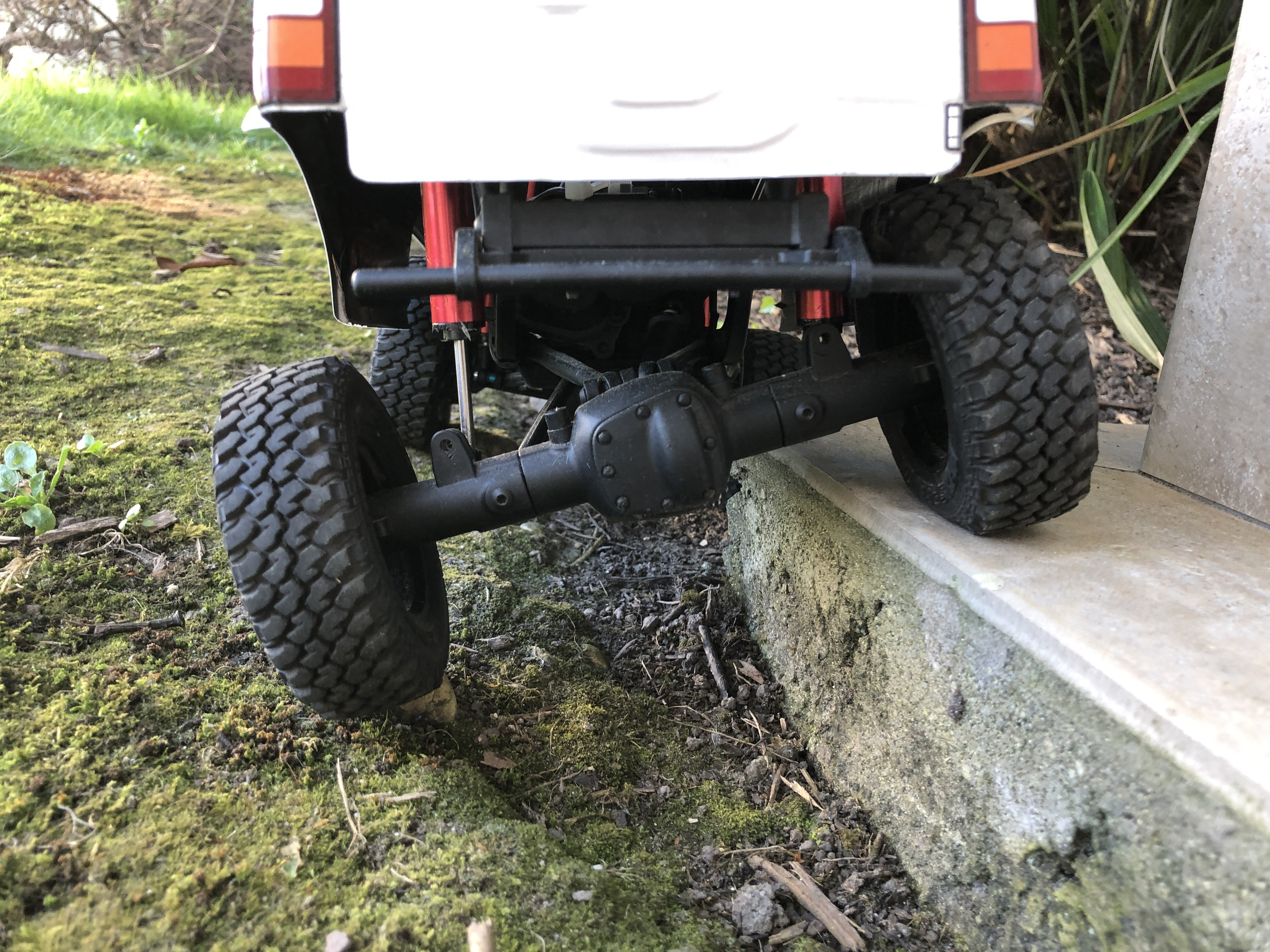

    Salut ! Voilà ce que ça donne une fois montés sur les link, tu vas voir ton Jimny va être transformé !
