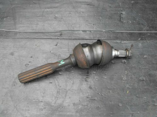

    Contrairement aux notices, déformation professionnelle j'ai les ai toujours montés avec 1/4 de tour de décalage au lieu de les aligner.

    Connaissait pas.
    Et dans quelle application ils sont décalé d'un quart ?
    Dans quel sens ?
    Car normalement le deuxieme joint annule le défaut du premier, comme les doubles cardans d'une deuche.

    Oui il faut que les joints de cardan soient alignés de part et d'autre de la transmission, en 1/1, certaines ont un détrompeur ou une fausse cannelure pour ne pas se tromper.

    Le métro, c'est un accouplement simple, les joints ne sont pas alignés, il y en a un qui est décalé d'1/4 de tour.

  19. sawblade
    Ma question concernait le métro, j'ai peut-être pas été très clair... Si y a pas /peu de décalage entre les deux, il n'y aura pas trop d'effet indésirable.
    Et de toute façon, vu les secousses qu'on subit en métro... :D
    Plus sérieusement, sur nos rc on a des décalage énormes entre pont et boîte, largement plus que ce qu'on oserait faire en 1/1
    Donc il faut ABSOLUMENT les aligner en opposition

    Si si j'ai suivi, je te parlais du métro, j'ai mis le mot "pont" pour que ça soit compréhensible, car en fait on appelle ça un réducteur, effectivement pas beaucoup de décalage.
