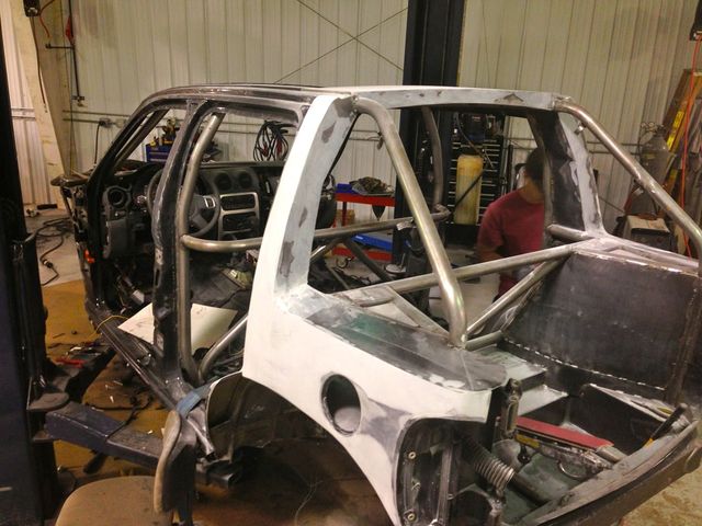

    Super boulot ! C'est quoi comme type de soudure sur la cage ?

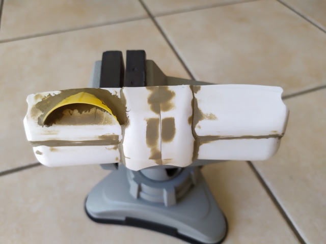

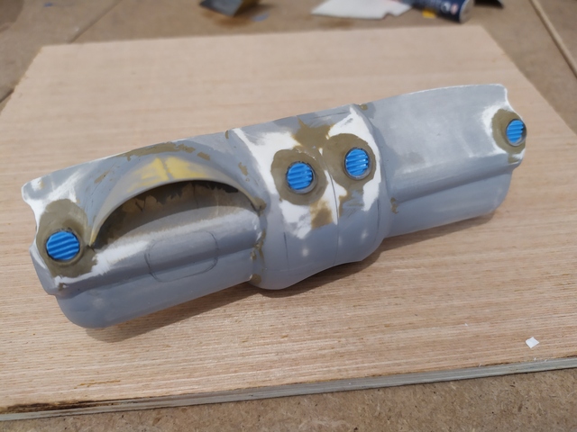

    Une petite avancée sur le tableau de bord en cet fin d’après midi.
    La partie jaune vient d'un flacon de moutarde.;)
    Du mastic de finition, un ponçage à l'eau et une première couche d’apprêt pour essayer.

    C'est une colle epoxy sader metal.
    Ça colle bien, mais cela n'aura pas la même résistance qu'une brasure. C'est pour ça que j'ai placé des renforts (les petits triangles)
    Ceci dit les amortisseurs sont fixés dessus.
    À voir avec le temps.
    16 830
    38 544
    Ah ok, je voyais pas quelle soudure ça pouvait être. Pas sûr que ça tienne si tu fais des tonneaux mais sinon c'est hyper bien fait et propre.(y)

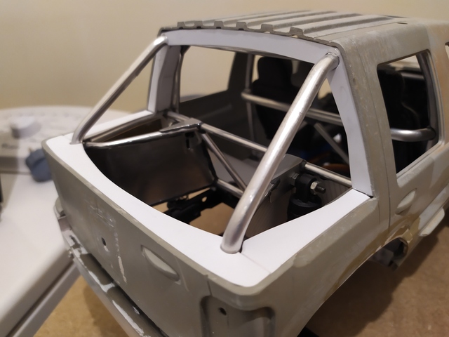

    Bonjour à tous,
    Les nouveautés de la semaine.

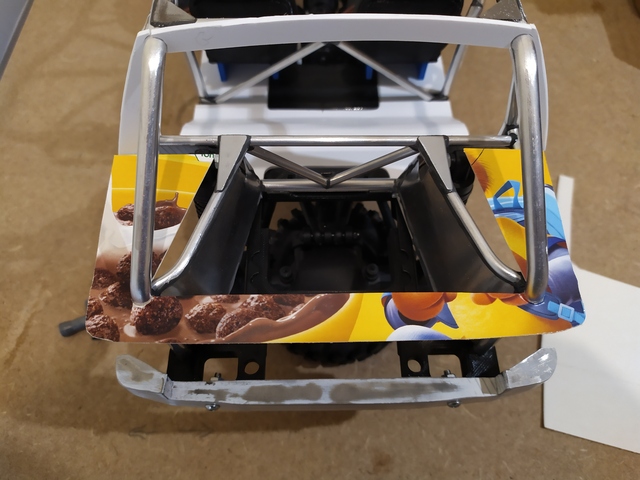

    J'ai commencé l’habillage de la partie arrière découpée. Le but est de me rapprocher de ça :

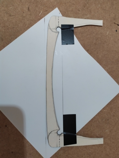

    Donc découpe d'un gabarit et tracé sur le styrene.

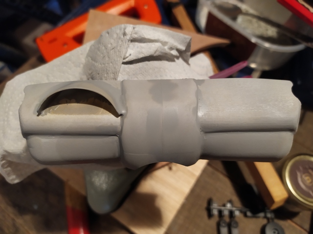

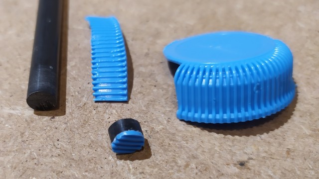

    Et comme il fait beau en ce moment il est temps d'équiper le tableau de bord de ses aérations. Un bouchon de bouteille d'eau, un rond de pvc et un peu de colle.
    Il reste à mastiquer, poncer, peindre ....
    Voilà pour ce soir, prenez soin de vous et à plus.
