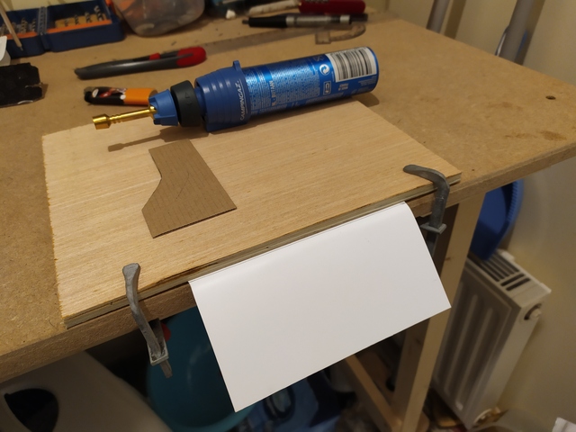

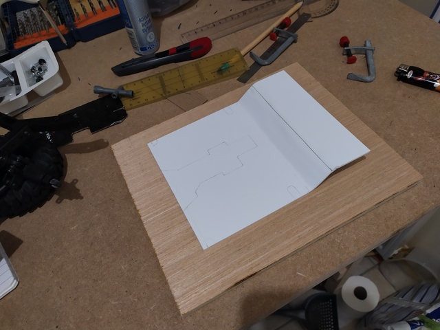

    Salut à tous,

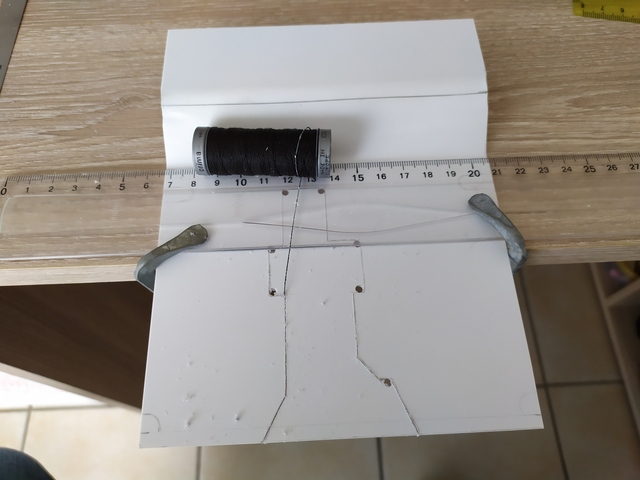

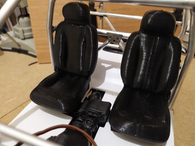

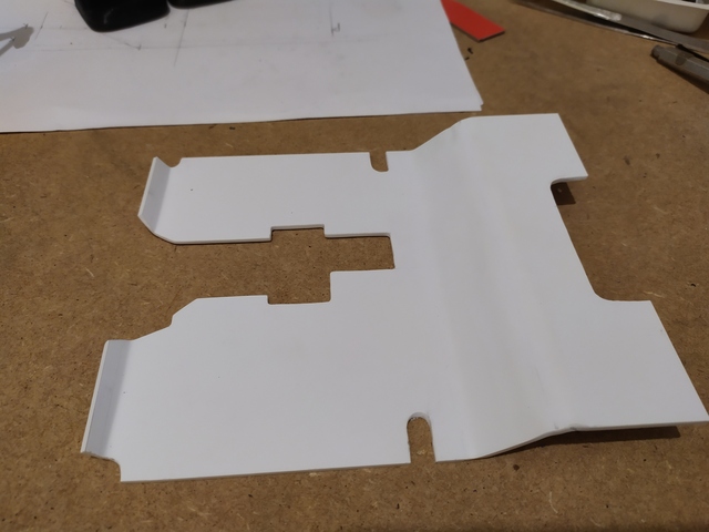

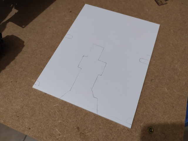

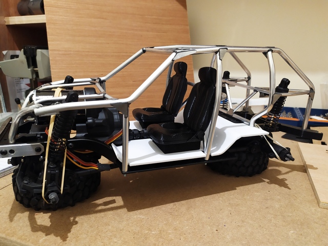

    Petite avancée du projet avec l'aménagement intérieur : le plancher
    Dans une feuille de styrene evergreen de 2 mm.
    Mise en forme en chauffant. Du coup j'utilise la lampe à souder.
    Découpe de la partie centrale à l'aide d'un fil. C'est super cette technique !
    Et montage à blanc avec les sièges.
    Ensuite, il faut cacher la partie centrale et faire le tableau de bord...

    tu utilises un simple fil de couturière !?
  9. sawblade
    11 928
    16 818
    le mieux c'est un fil en nylon. voir fil de lin
    le coton n'est pas assez resistant, il casse de suite
  10. trialex
    trialex Guest
    Ho joli ! Je retiens l'idée du fil en nylon, merci !

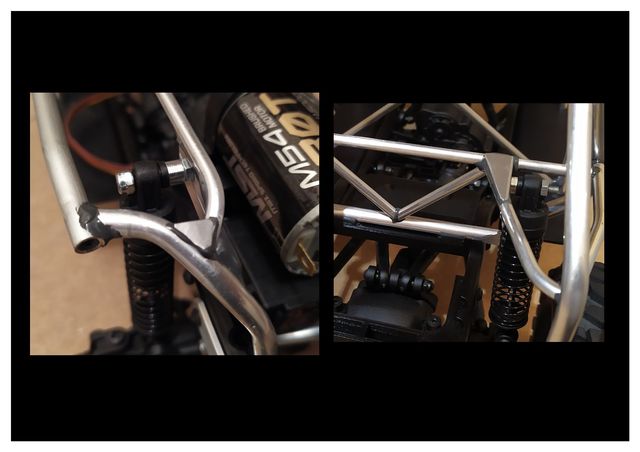

    Tu comptes fixer tes chapes d'amortos sur les tourelles d'origine ou sur l'arceau alu ? Ca pourrait être terrible sur l'arceau, avec découpe dans le capot pour les laisser passer :love::love:

    Pour le fil, c'est du "super résistant" 100% polyester. Il n'a pas cassé avec le styrene, mais sur la carrosserie oui, plusieurs fois.
    Pour les amortisseurs ils sont fixés sur l'arceau. (Sur la photo d'avant ils n'étaient pas fixés pour le montage à blanc)

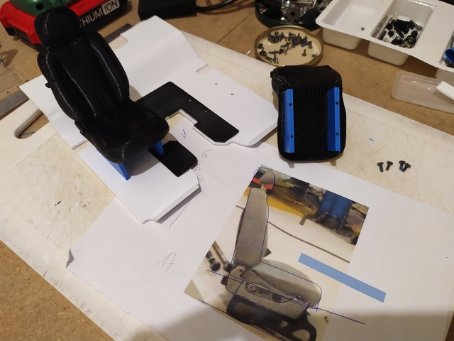

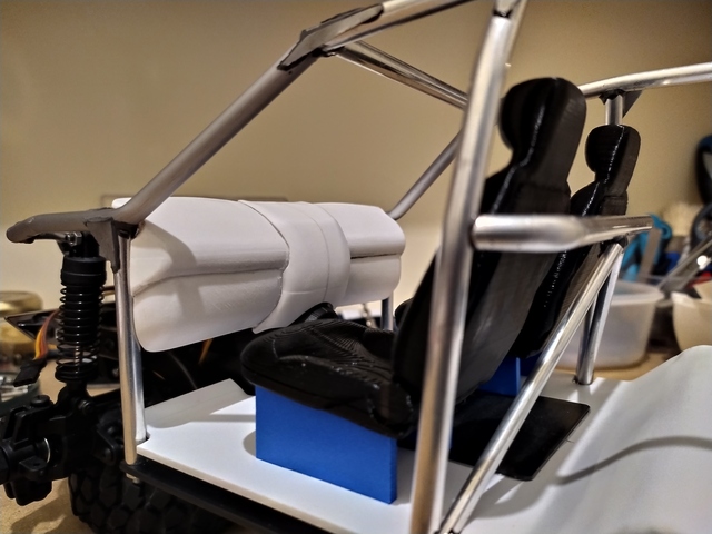

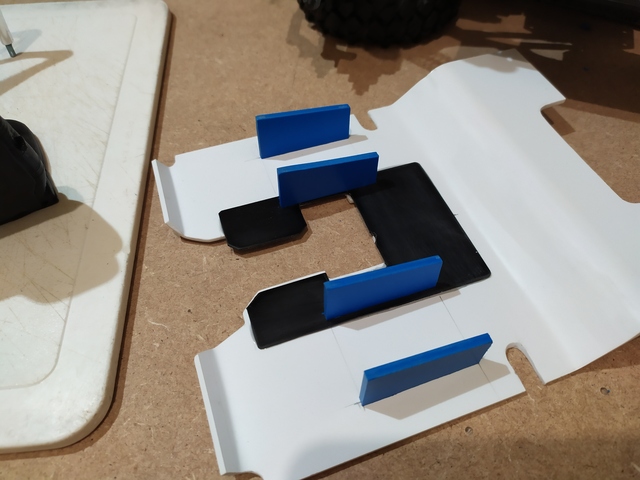

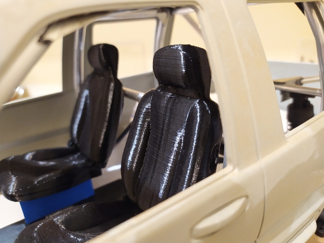

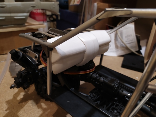

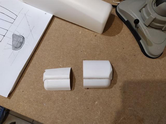

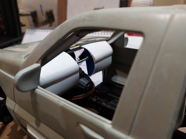

    Aménagement intérieur suite :
    Fixation des sièges sur le plancher. J'ai voulu faire un système démontable, donc les "pieds" des sièges sont vissés sur le plateau.
    Les sièges devront être poncé avant peinture.

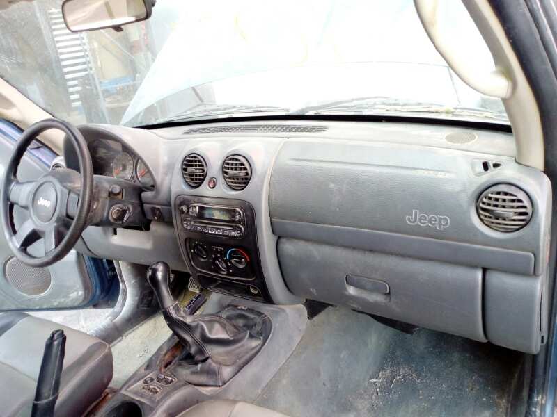

    Pour le tableau de bord, initialement je voulais le faire ne impression 3D. Mais vue les formes je vais le tenté en assemblant des flacons de gel douche et shampoing.
    Voilà pour le moment. Il reste à faire les détails sur le tableau de bord suivant le vrai modèle.

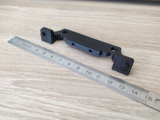

    Salut! Super original ce modèle de jeep en crawler.

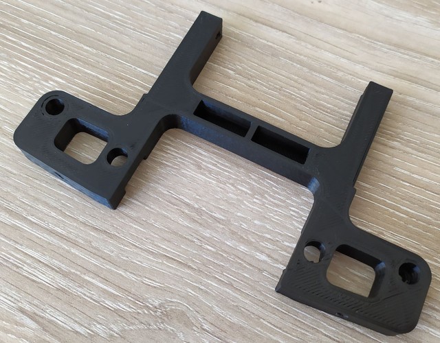

    Petite question, le support de servo imprimé 3D, ça serait possible d'en vendre un? Je voulais m'en faire un pour le jimny mais je n'ai ni les connaissances ni l'imprimante pour en faire un comme ça.
  14. macboulon
    macboulon membre
    16 Mars 2012
    318
    112
    Merci. Et oui je peux te faire ça. Je vois tout ça et je t'envoie un MP.

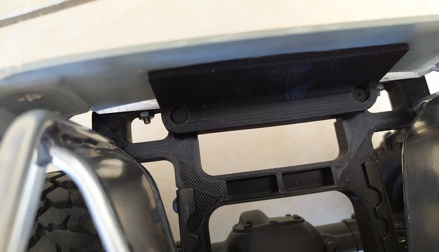

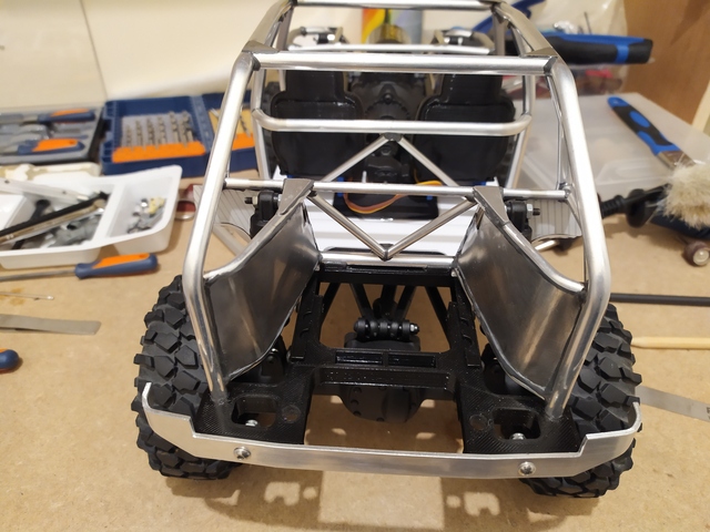

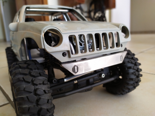

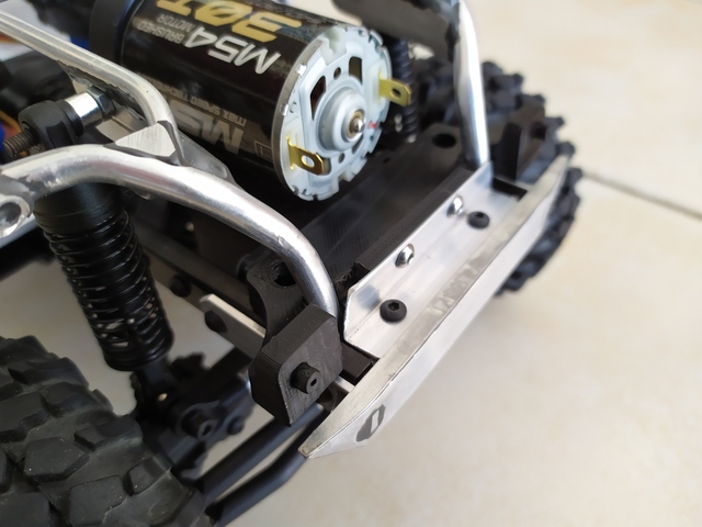

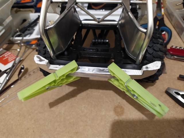

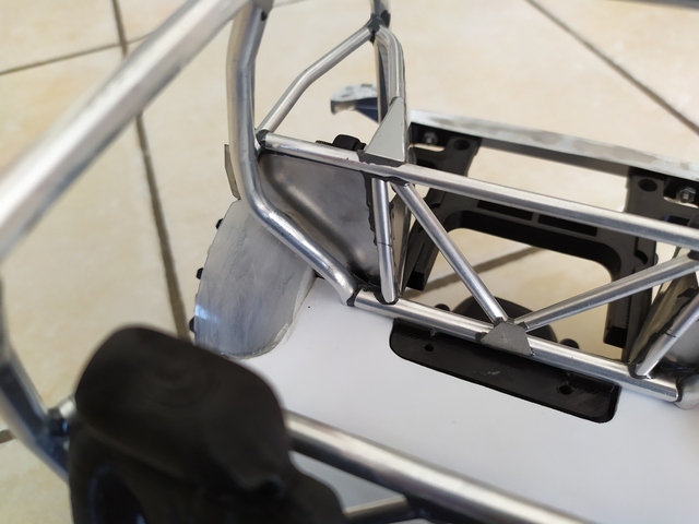

    Salut à tous,
    Si quelques nouveautés.

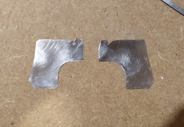

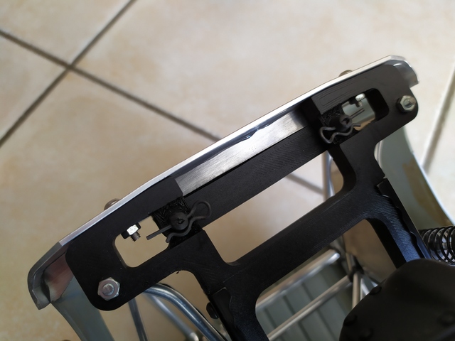

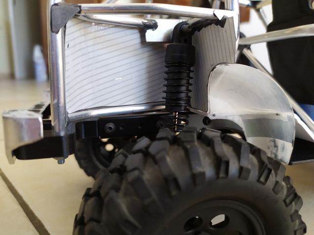

    • Les passages de roues arrières,
    • Le pare-chocs arrière et son support,
    • Le support carrosserie arrière,
    • Le support carrosserie avant,
    Les passages de roues arrières : L’intérieur sera peint en noir. ​

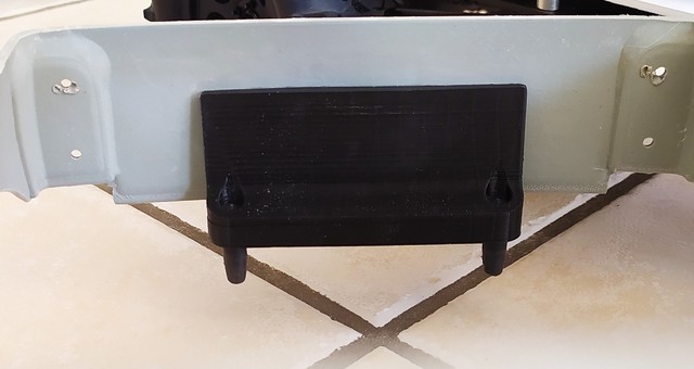

    Le pare-chocs arrière et son support :
    Le support carrosserie arrière :
    Le support carrosserie avant :
    Voilà pour le moment, le gros chantier à venir, c'est la carrosserie et l'intérieur.
    Il faudra aussi que je pense à installer l'électronique en même temps que l'intérieur.
    Prenez soin de vous et à plus.

    Super travail pour tes aménagements, je regardais plus haut, c'est génial d'utiliser des morceaux de bouteilles de shampoing, bravo (y)
