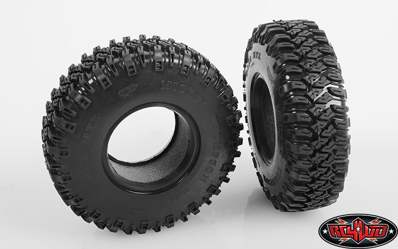

    Changer de pneus est une bonne idée je trouve car ceux-ci sont trop grand par rapport à ta vraie JK(y).
    Par contre pour prendre des Flat Iron, ils seront aussi grand et il y a plus ressemblant comme dessin de pneus.
    Exemple, les MT Baja MTZ (oui je sais encore :hihi:) ressemble pas mal à tes pneus.
    Alors tu voulais moins de souplesse, ces pneus là sont très souple.
    Mais tu mets des mousse Proline à double densité prévu pour pneu XL. Tu aura un pneu qui s'écrasera moins.
    Et avec la taille de mousse tu aura aussi un pneu moins fin et boudinant (y) !!!
    Edit :
    Euuuhh, je viens de reragardr sur ta première page... tu as en vrai des Mickey Thomson Baja MTZ... (si je lis bien):hihi::hihi:
    Donc pour moi ce serait tout choisis, tu ne peux pas faire plus scale ;)

    Oui j'ai eu des Mickey Thompson BAJA MTZ excellent pneu de vrai mud qui débourre bien, mais en allant au ski je me suis fait de grande frayeurs, du coup j'ai mis des cooper st MAXX moins extreme plus polyvalent

    3 Février 2017
    131
    42
    Je souhaite mettre plus large mais pas plus haut en taille de flanc
    Faudrai que je compare la taille des Mickey avec les pneus axial
    Le profile des proline iron flat g8 me plait bien

    Les Flat Iron sont de très bon pneu, de réputation car moi je n'ai jamais testé...
    Je préfère les pneus sous license....
    Le pneu à une forme donné. Mais ensuite comme dis au-dessus, tu peux un peu "travailler" la forme en fonction de la jantes et mousse choisie.
    Alex07 apprécie ceci.
  18. Alex07
    avec des mousses en 1,7 ou 1,9 cela peut te convenir a mon avis et ces pneus sont top vraiment ..
    JKXav apprécie ceci.
  19. benjiv
    5 552
    8 096
    Les pneus Axial sont loin d'être mauvais mais ce sont les mousses qui sont bien trop souples.
    J'en ai montés avec des mousses Crawler Innovation Lil Nova 4.50 et ça change tout. Ils s'écrasent moins, se déforment moins dans les devers et grippent mieux au final.
