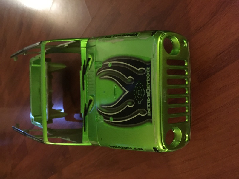

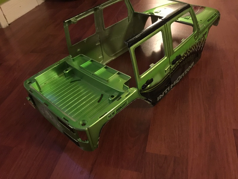

    Aujourd'hui réception de la carrosserie.
    Opération démontage, sciage des par choc, des ailes, des marche pieds.
    Reste a retirer les autocollants, poncage, et premeire couche d après, puis reponcage, et premiere couche de peinture, en attendant y a encore du boulot.

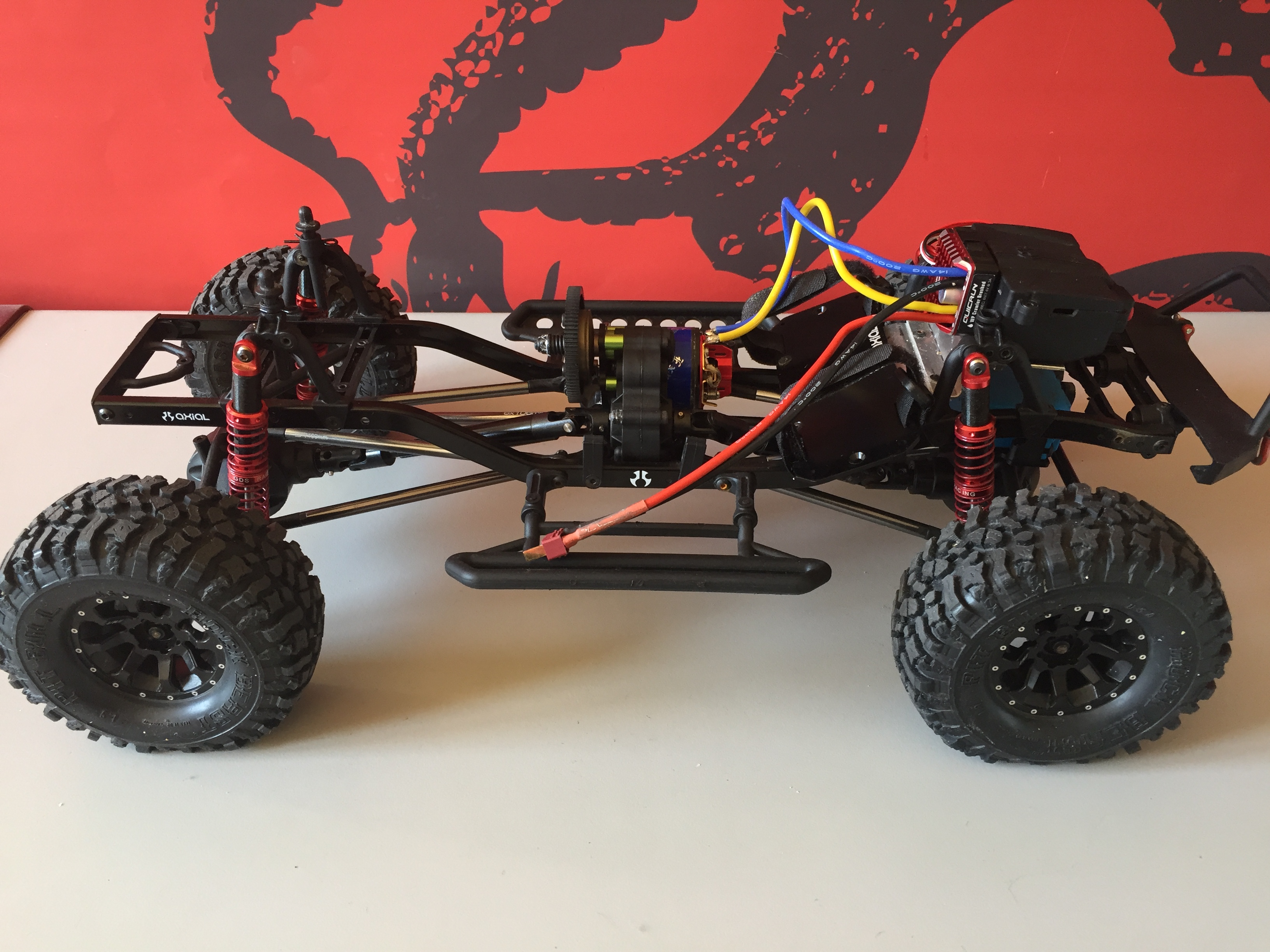

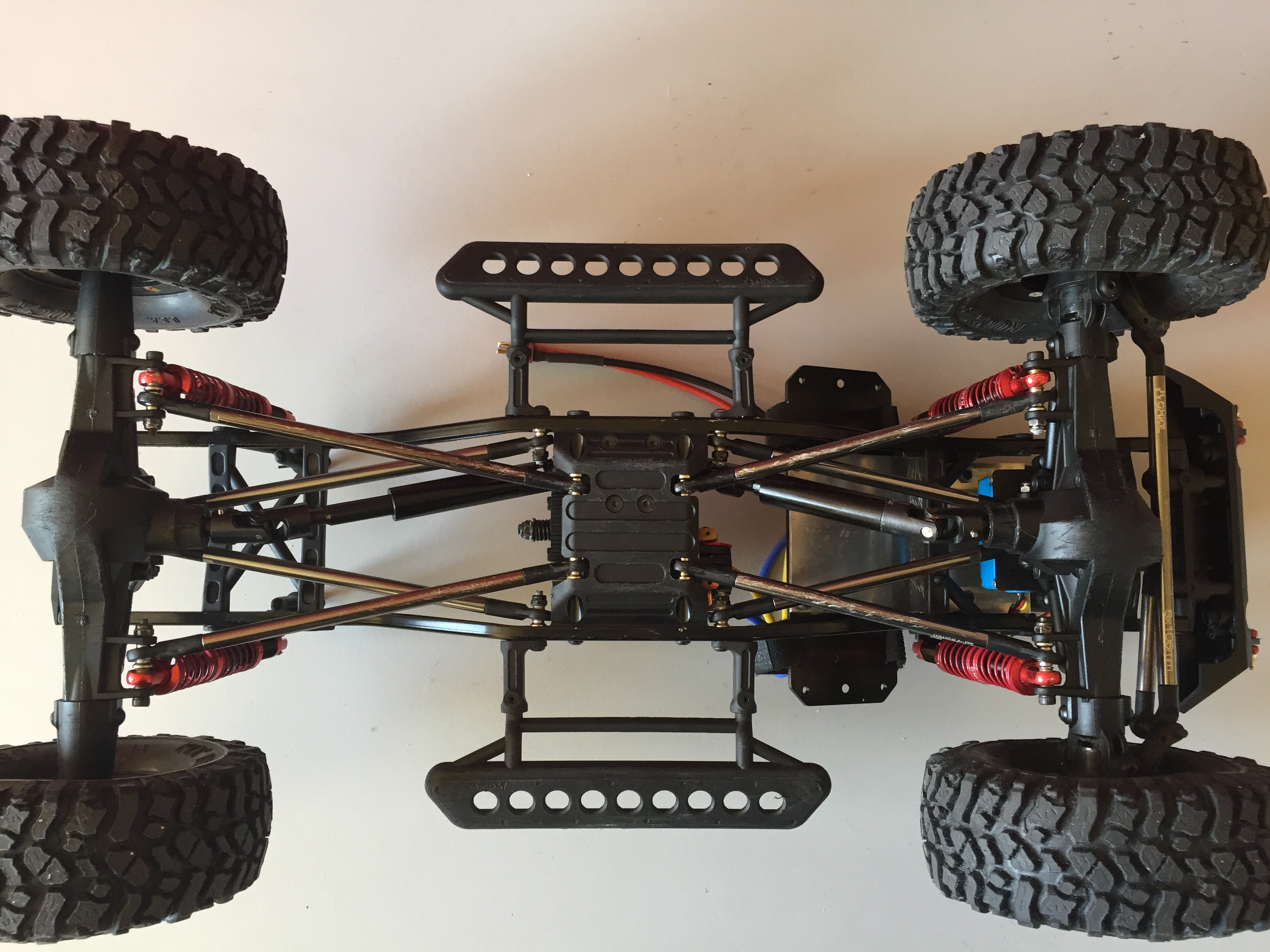

    Voilà donc quelques clichés de mon chassis, tu pourras y voir l'implantation que j'ai choisi
    Pour les cardans, ceux si sont des Fastrax, mais j'utilisais avant ceux d'origine...tu dois avoir avec ton SCX10 de quoi les rallonger ou les raccourcir
    Pour les chapes, j'utilise les RC4WD Z-S0947
    Pour les liens, je prends des Yeah Racing, attention il n'y a pas les vis sans tête...
    Je te donne à titre tres indicatif mes longueurs d'entretoise valable uniquement avec ces chapes
    Avant 75mm en haut et 85 en bas
    Arriere 100mm en haut et 105 en bas
    Si tu souhaite connaitre la longueur totale des liens je peux les relever ;)

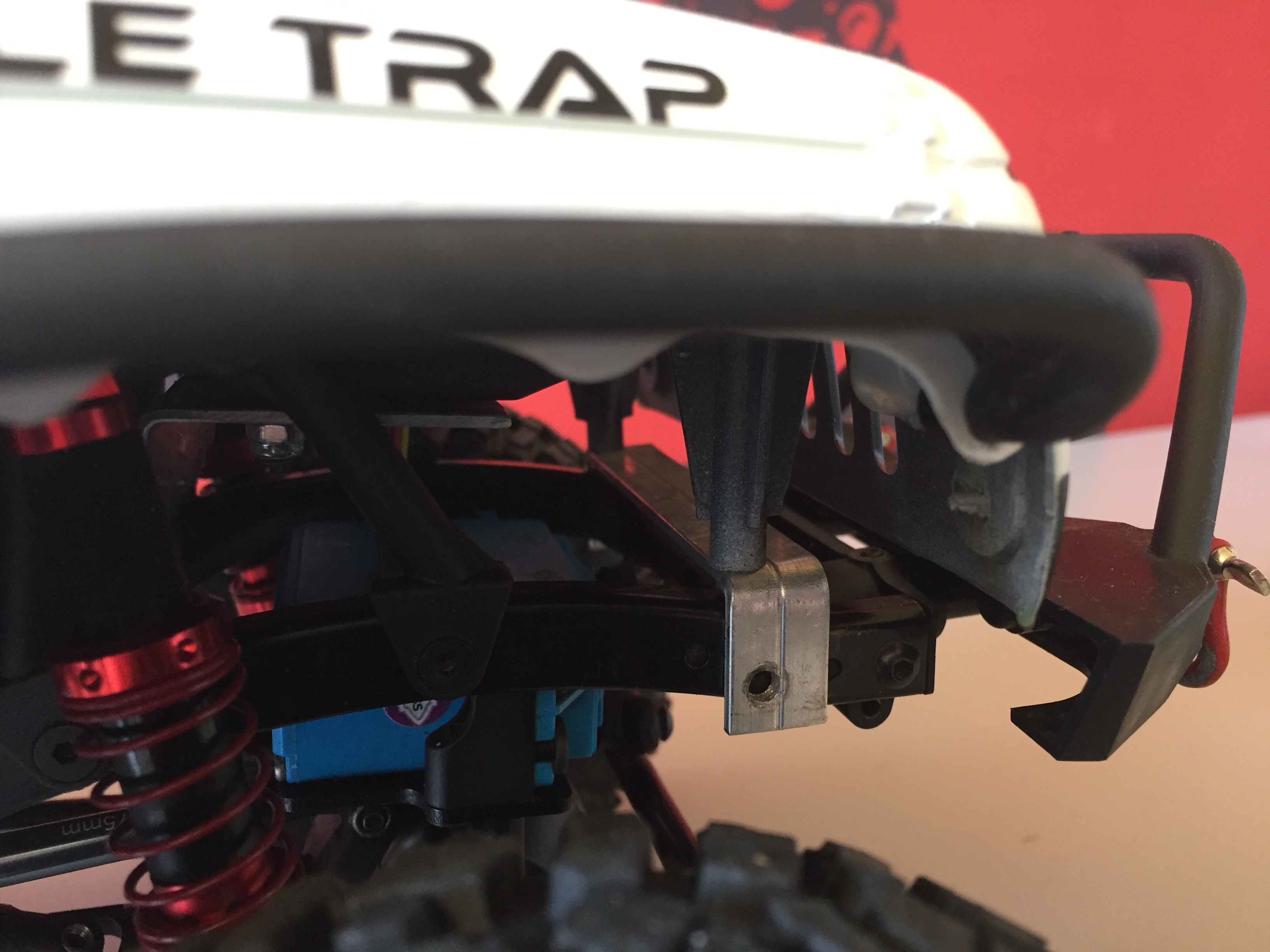

    Pour finir voilà comment je fixe ma carro
    Avant
    Arriere

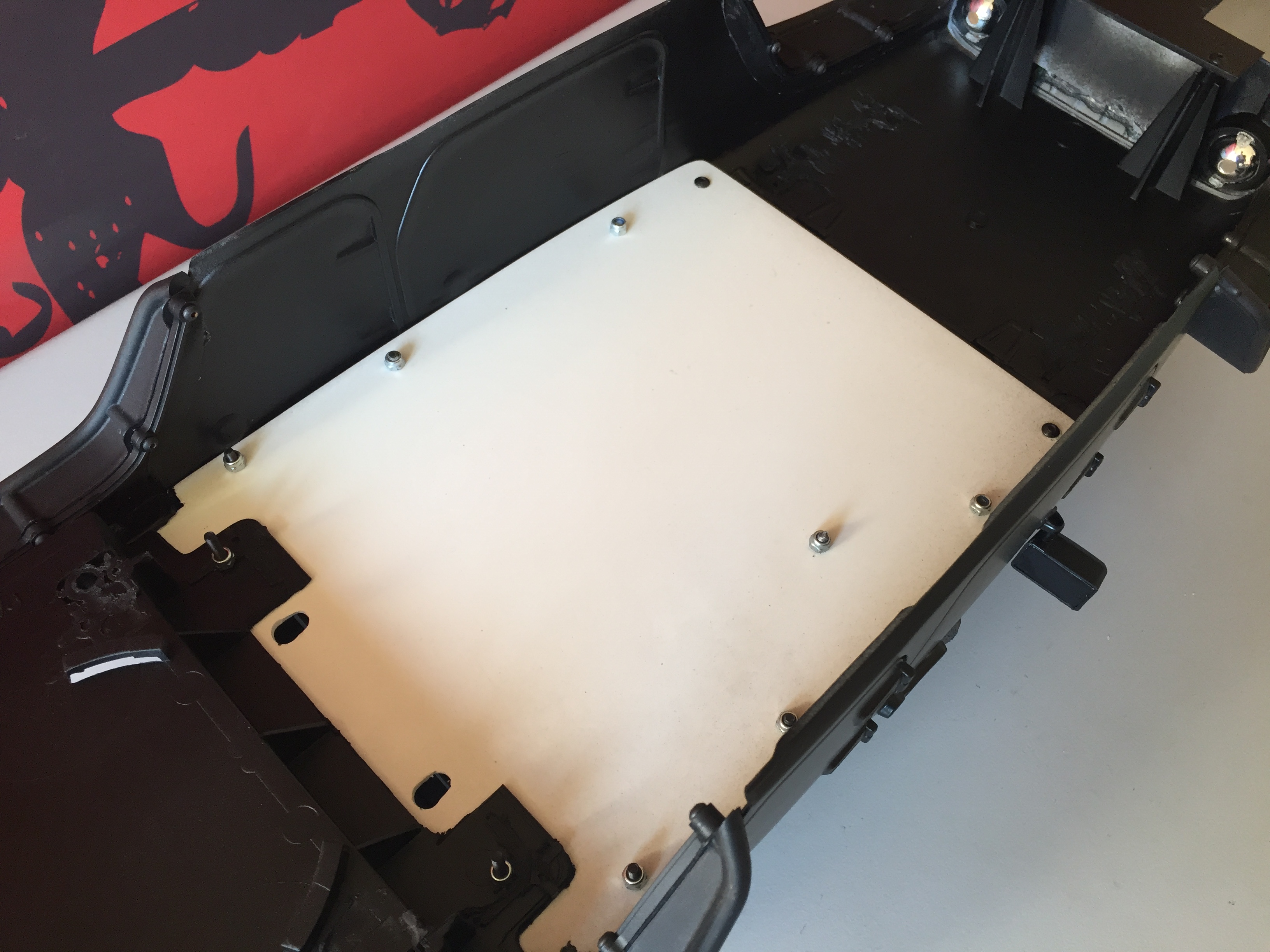

    Plaque ABS pour pouvoir fixer mon interieur
    Voilà tu sais tout :hihi:

    Ptite question, je sais encore
    pourquoi mettre tes amortisseurs avant sur la 3 position AR

    Dis moi pour la position des tes amortisseurs ?
