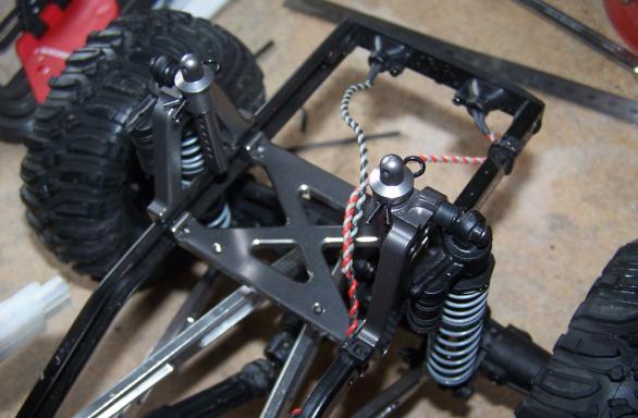

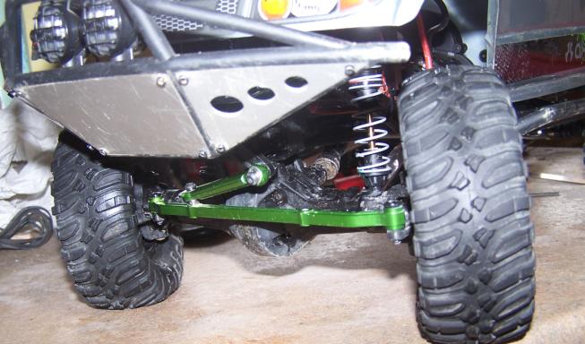

    Voilà les premiere pieces alu reçues et montées pour mon Honcho
    Barre de direction (idem que l'origine) alu vert, lien et sabot alu (inevitable), support amorto arriere alu.

    Super ton Honcho :yesd3:
    Mais par rapport au barre de direction ton servo va pas tenir très longtemps car quand elle est en plastique les barres sont souples donc ce n'est pas le servo qui force tout le temps alors que quand elle sont en metal le servo prend tout les chocs et sachant que c'est le servo d'origine :tadaa3: vaut mieux le changer :roll3: questions de logique :mad3:
