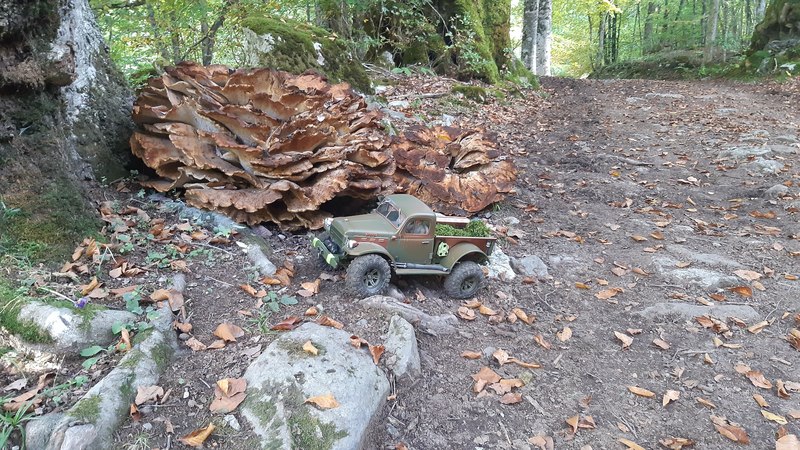

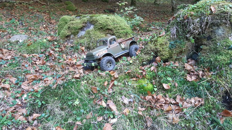

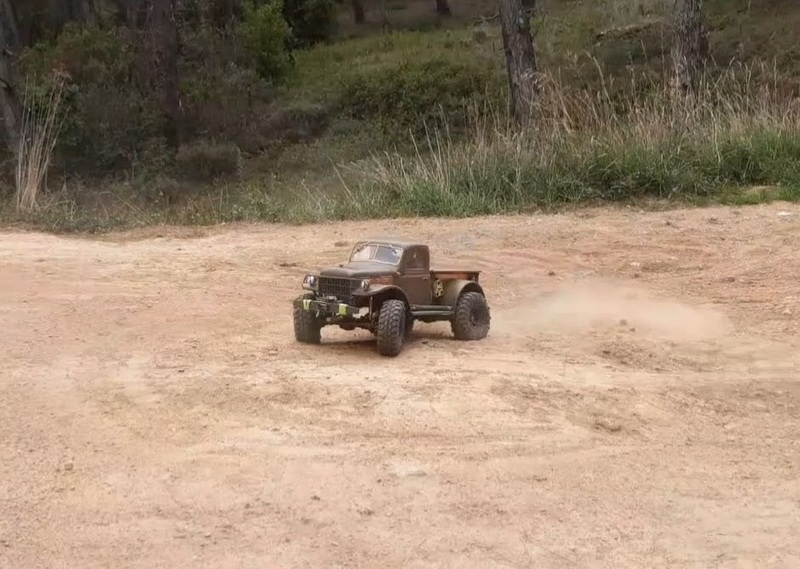

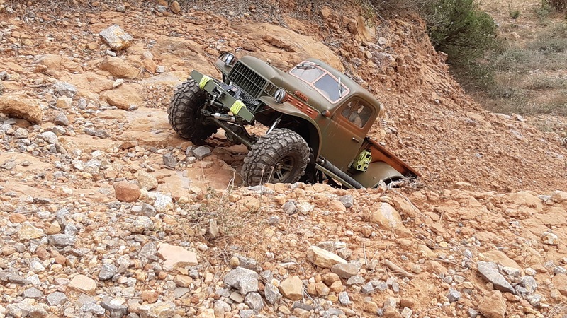

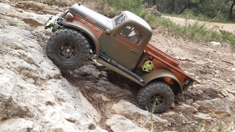

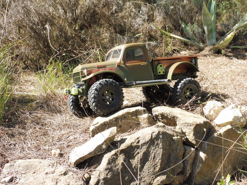

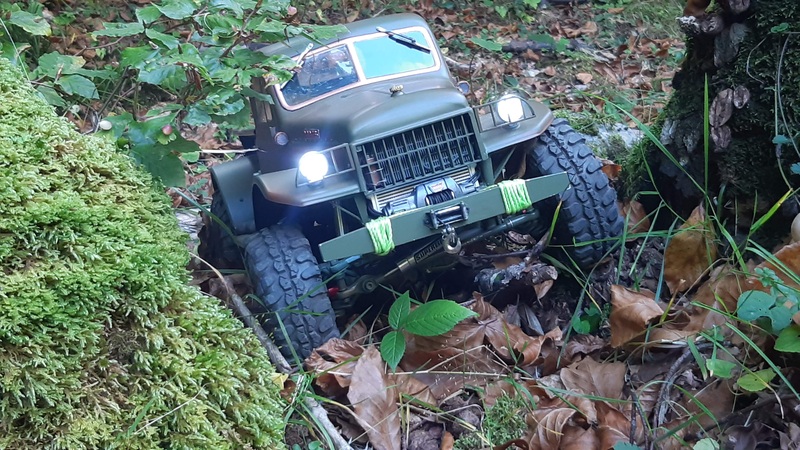

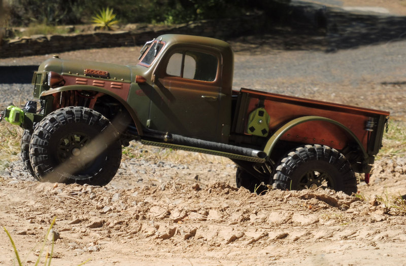

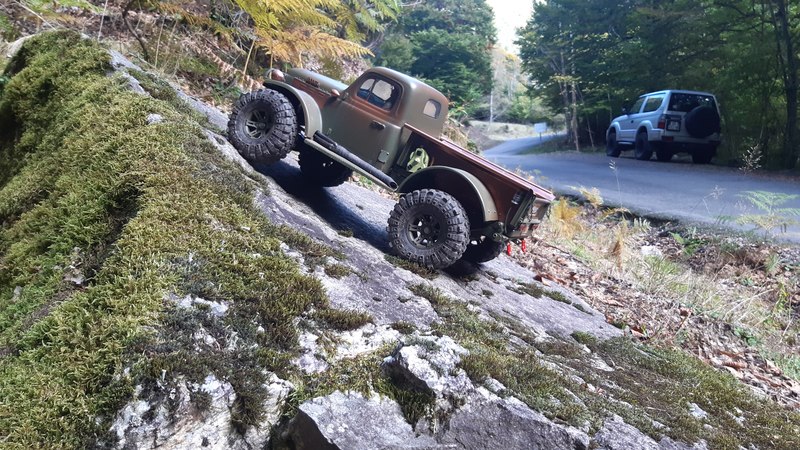

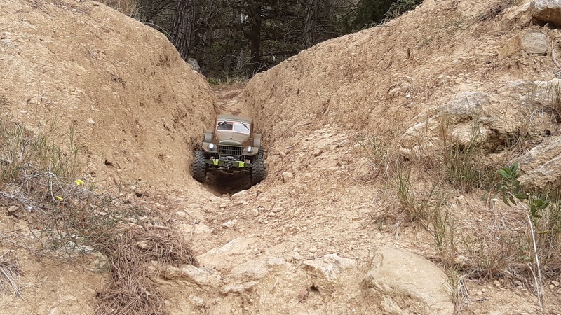

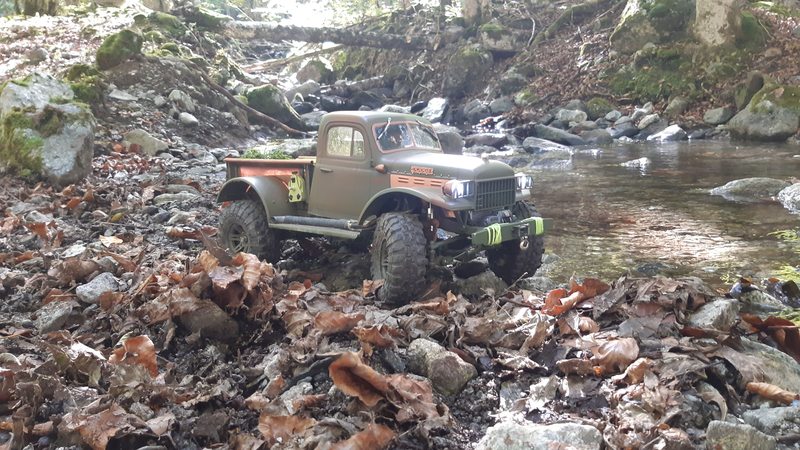

    Petit retour tardif sur le roulage de ce châssis. :D
    Après plusieurs packs de lipos descendus depuis cet été je n’ai pas décelé de problème, ça roule et j’ai rien perdu, miracle ! :hihi:.
    Le comportement est très sympa, un voit que la bête fait son poids, c'est très stable et ne rebondit pas sur les suspensions, par contre on voit bien que c'est un châssis à lames, la caisse suit le terrain avec peu de mouvements de suspensions, dans les 10 mm. C’est plutôt raide comme un 1/1 à lames de série en fait. Le croisement de ponts est correct et il grimpe là où je n’aurai pas cru :eek:, il passe là où le Scx10 où l’Ascender passent et motrice même mieux, là où l'adhérence est mauvaise il patine moins et ne se retourne pas, soit il monte soit il s’enterre :hihi:. J'ai bien fait quelques tonneaux par abus de confiance en dévers mais ça c'est bien passé, heureusement il n'y avait pas de roches, Jonah Hex le pilote ne m’en a pas tenu rigueur et à toujours son chapeau sur la tête :hihi:. La benne est un poil trop lourde, il y a du poids en hauteur néfaste en dévers.
    Ce combo est une tuerie ça envoie presque autant qu'un Wraith d'origine à l’accélération :hihi: j’exagère un peu....mais il envoie, c'est pratique pour faire des demi tours. Sinon ça grimpe sur le filet de gaz sans broncher :love:. Le frein est très bien aussi, il m’arrête le Dodge et ses 5kg passés sans souci et en douceur même dans les fortes pentes.
    Il y a bien un autre petit bémol quand même, les lames arrières cueillent pas mal de brindilles et d’herbes :confused:, je pourrai remplir la benne en fin de sortie, mais c'est un détail.
    Sinon je suis satisfait de ce châssis qu'il faut quand même mener en faisant plus attention que ceux du commerce en pur lexan en évitant au maximum les gros chocs et les tonneaux vu le poids.:)
    Quelques photos de cet été et de cet automne, c'est dommage les reliefs sont écrasés, par endroits on est à plus de 35° de pente et sur la marche à 45° sur la 6eme photo.
