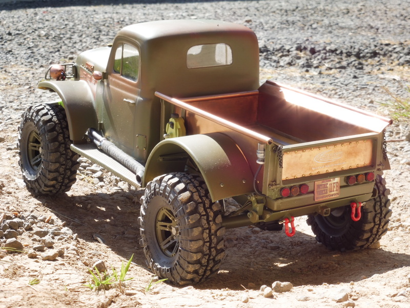

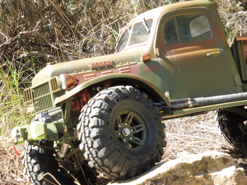

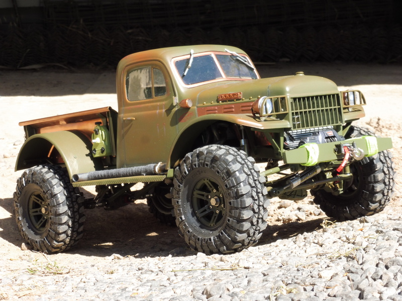

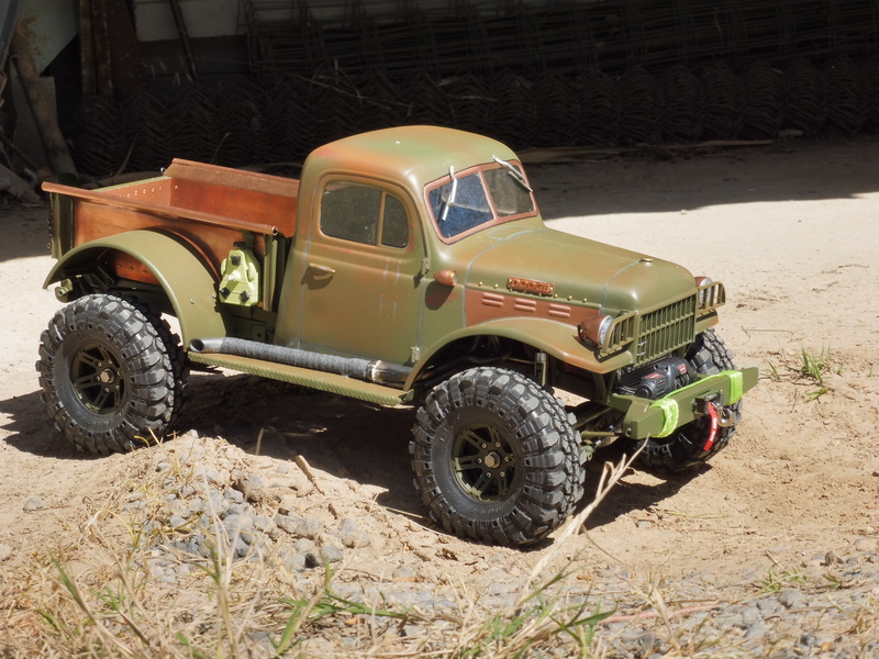

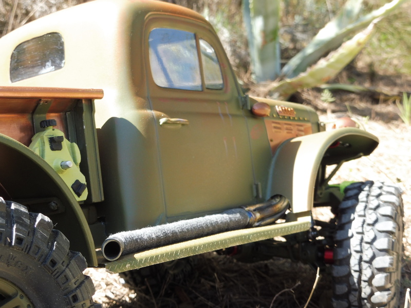

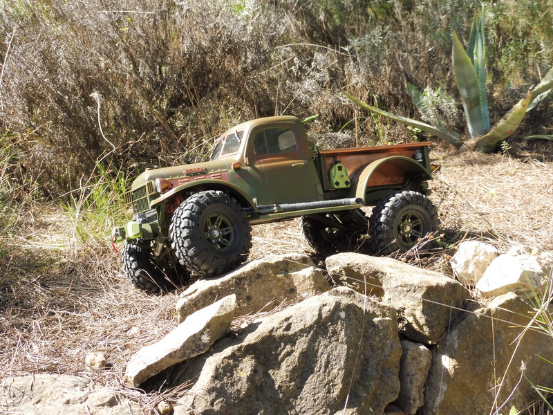

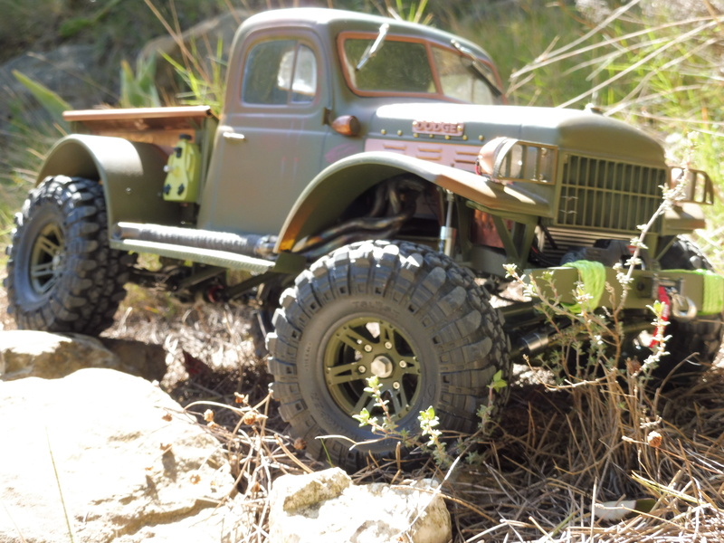

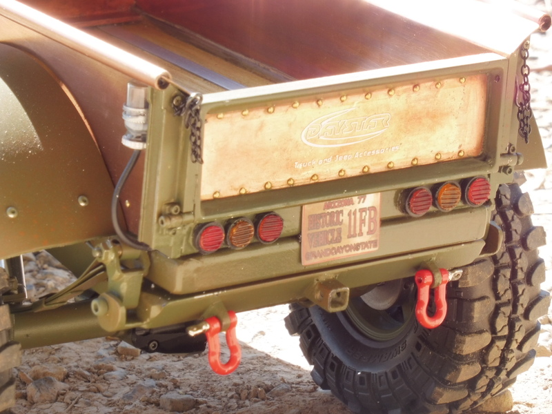

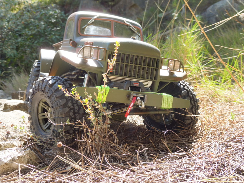

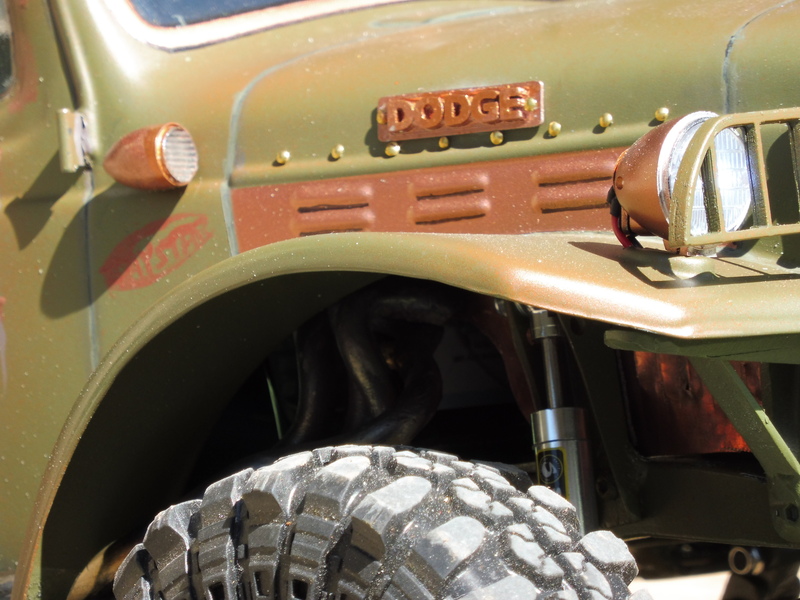

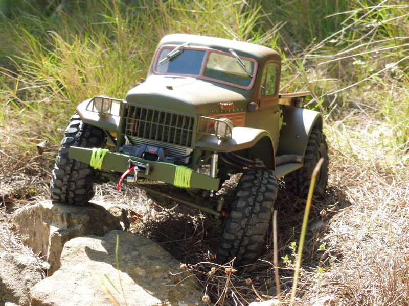

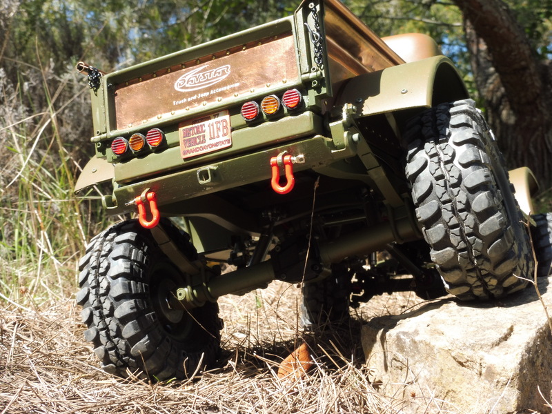

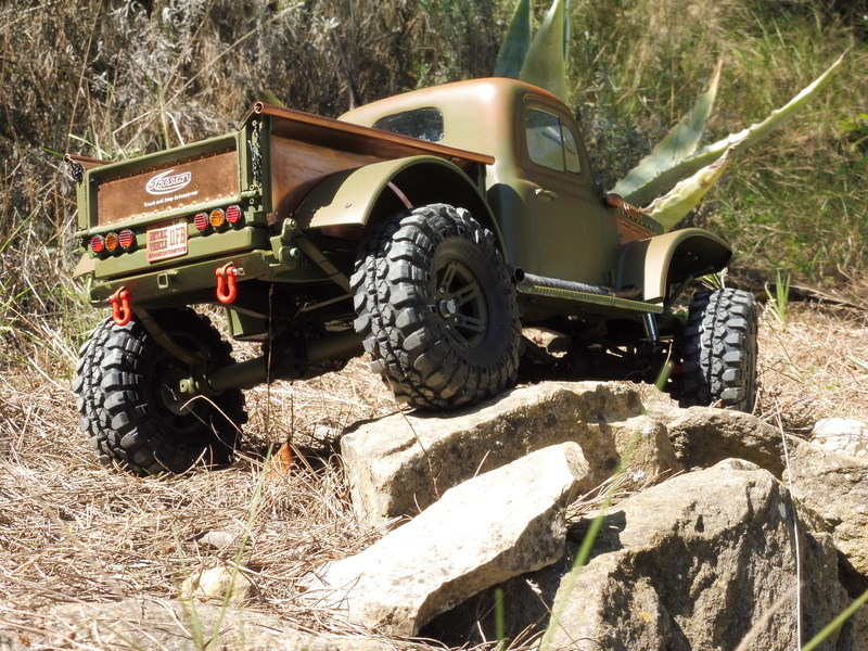

    Salut les zamis, j'ai terminé les échappements (enfin :hihi:) et tout est monté, j'ai même un peu roulé avec, la tenue au sol est impressionnante, sans doute à cause du poids. Le comportement des suspensions me plait beaucoup, c'est ferme et ça ne rebondit pas ! Par contre il est rapide et pas assez progressif, c'est dû aux ponts du Vaterra, chose à laquelle je n'avais pas pensé au bureau d'études :hihi:, c'est bien pour faire des runs mais pas trop pour crapahuter. Je vais changer la démultiplication et le moteur.
    Sinon là je vais attaquer le tonneau de whisky.:D
    Place aux photos :)
    Restera plus que l'intérieur .....

    Vraiment magnifique !
  6. Daug
    Il est trop beau.....t as fait vraiment tres fort...par contre je réitère que la calandre couleur cuivre lui donnerait un plus....
    Bravo chapeau....:bravo::love:

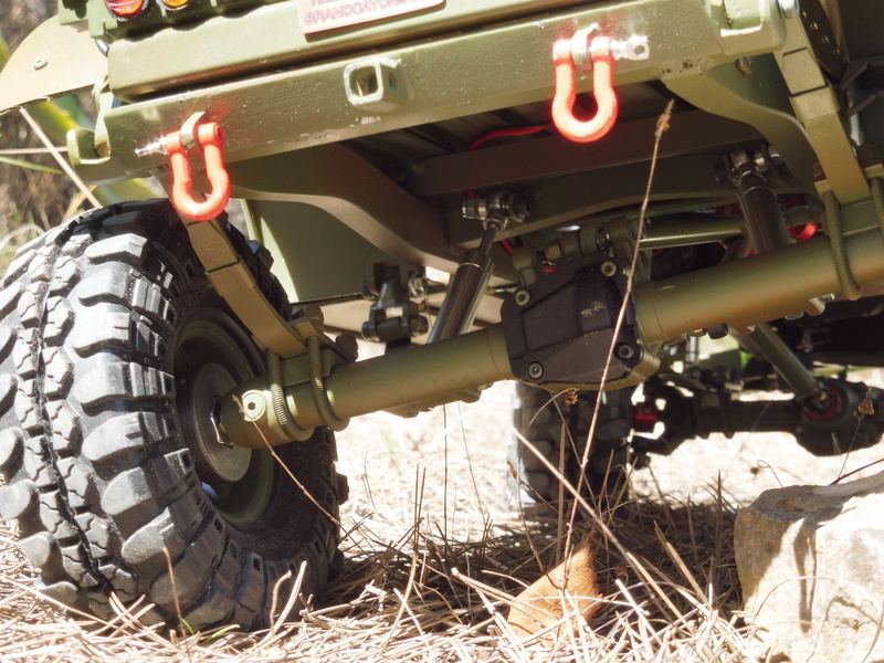

    Je déconne mais il est sublime, dommage que t'as les mêmes déboires avec les ponts Vaterra. Perso ça m'a gavé, un scale qui tire mais qui ne grimpe pas :mad:, j'attends d'autres ponts :(
    Ton Dodge est vraiment superbe et y a rien à faire j'adore son kul :hihi:
    16 590
    37 750
    Merci l’ami ! :) ouais les ponts tirent long mais je vais pouvoir monter une couronne plus grande et un pignon plus petit et comme moteur j’attend un HH Revolver 2040, il n'était pas destiné au Dodge mais c'est pas grave. Je verrai si c'est si doux, coupleux et onctueux que ce qu'on entend dire.:)
    Tu as vu j’ai pensé à toi avec les photos de l’arrière :hihi:

    Avec quoi tu as fais la bande thermique....
  12. fb11
    16 590
    37 750
    De la bande Regifix chirurgical coupé en bandes de 10mm de large :hihi: et peint en noir mat.

    Sur la boîte chinoise, pas moyen de changer quoi que ce soit, on verra si les ponts n'améliorent pas le fonctionnemennt de l'ensemble cette trans finira sur un 4x2
    J'aime bien tout de ton Bootlegger mais les deux dernières photos :love:
    Tu l'as pesé le beau bébé?
