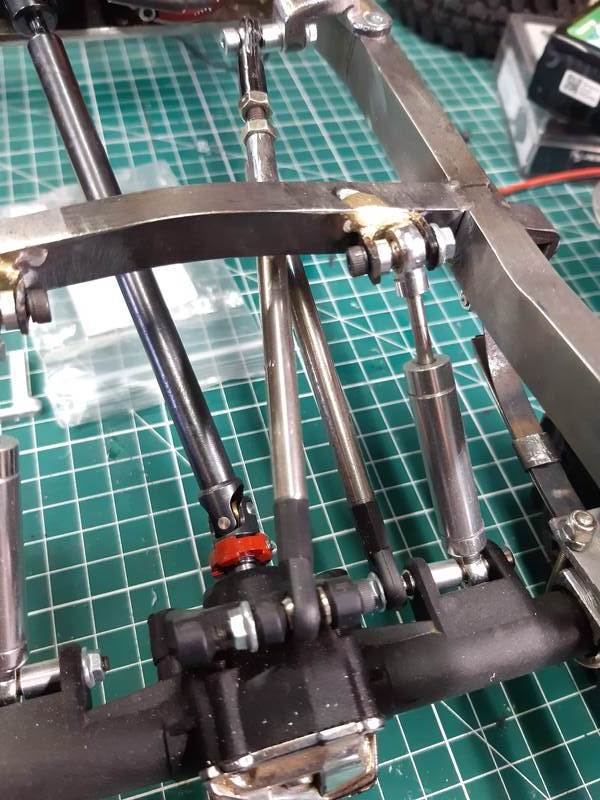

    Est ce dans ce ce sens ?
    À quoi va servir cette barre ?

    Salut Moab, oui le plancher ira bien dans ce sens ;)

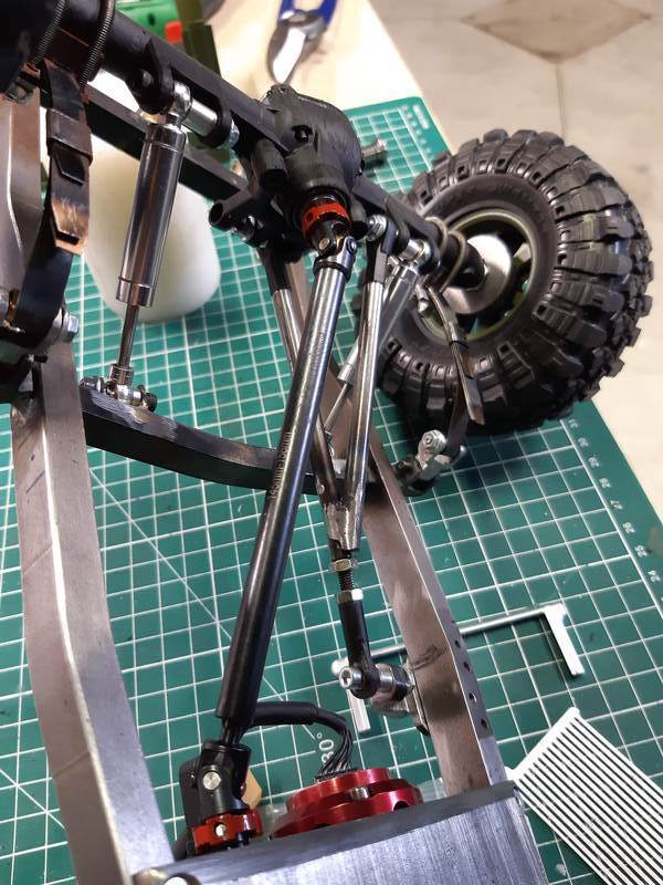

    La barre que tu as mentionné est un double tirant pour empêcher le pont de basculer et d'avancer ou reculer à cause des 4 jumelles. Je rajouterai une photo vue de dessous.

    Il ne sert à rien ton tirant :humhum: crois tu que sur mes voitures ça ce ballade dans tout les sens ?

    Si, il sert, sans lui le pont se balade énormément en rotation et pas mal aussi d’avant en arrière, genre 10 bons millimètres, sauf si je supprime les jumelles avant mais je pers en débattement et croisement. Ce problème est aussi dû aux jumelles inversées à l’arrière et aux longues lames très courbées. Si je l'enlève c'est la cardan qui va prendre l’effort, j'ai fait plusieurs simulations en écrasant la suspension avec et sans ce double tirant, avec un autre simple, ça ne sert à rien. Sur le 1/1 il y est aussi.:)
    A l'avant par contre il n'y en pas besoin, simples jumelles classiques, aucun effet parasite.

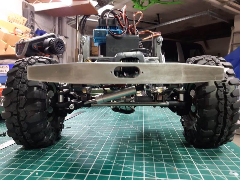

  18. fb11
    16 590
    37 750
    Le vérin de direction est posé :), ça habille bien je trouve....

    Ah oui ça a de la gol (y)
