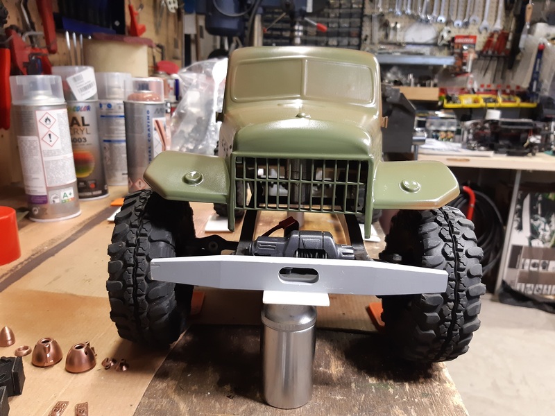

    Merci scal :), oui je vais raccoucir un peu le pare choc, il est trop présent par rapport au 1/1.
    Je comptais faire les flancs de capot en tôle de cuivre et les coller à la colle pare brise sur ceux de la carro mais sans découper la tôle est super fine, ça pourrait le faire, je ferai un essai et si c'est pas bien je peindrai.;)

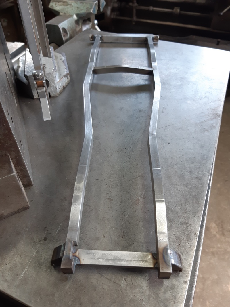

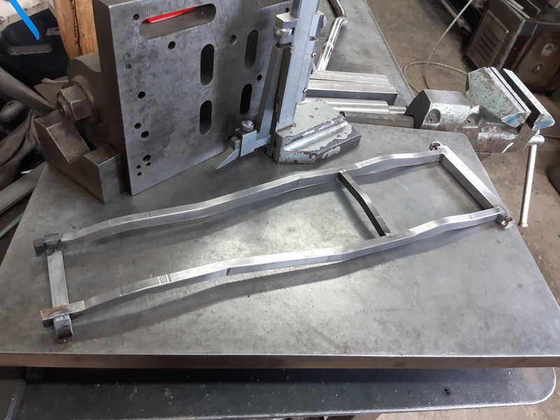

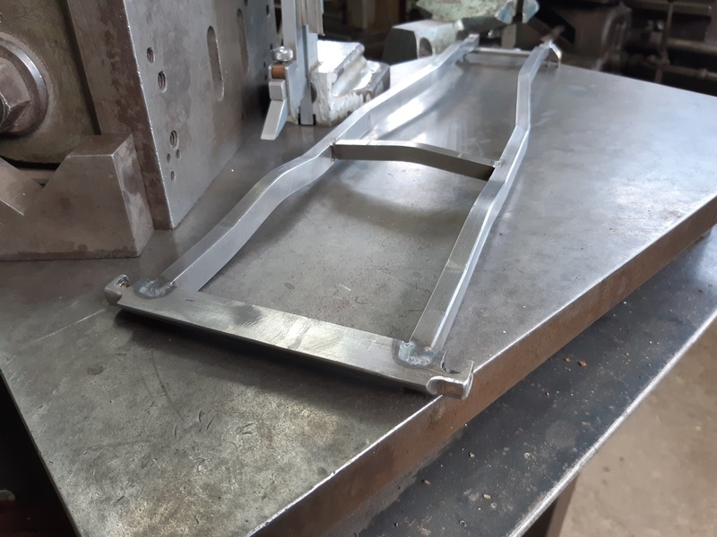

    16,828
    38,538
    Ce matin j'ai pris 5 mn pour assembler les longerons et les 3 traverses, manquera plus que les mains de ressorts et le skid. Allez c'est pas terminé loin de là mais juste pour le plaisir ....

  11. Scal68
    16,519
    44,192
    Belle pièce (y)

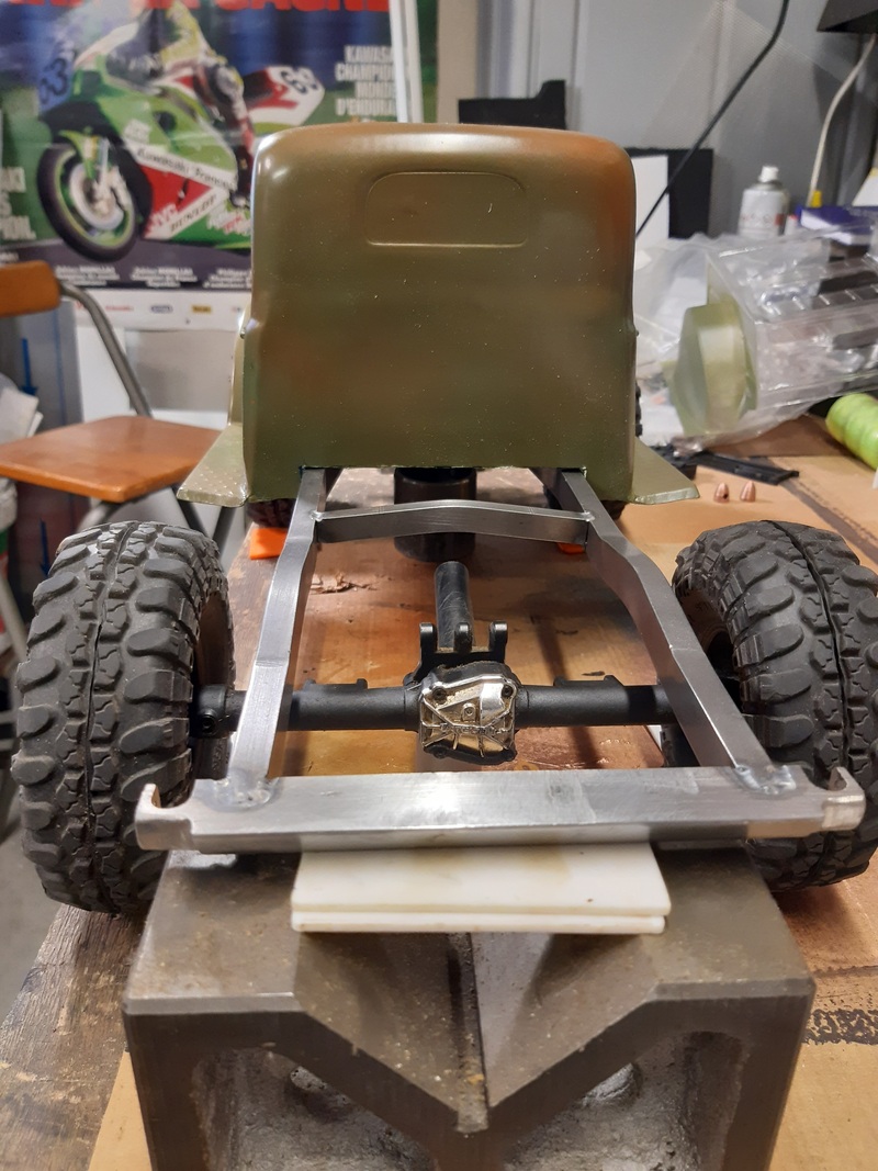

    16,828
    38,538
    Petit montage à blanc de la carrosserie avec positionnement des ponts pour me permettre de déterminer l'emplacement des mains de ressorts et aussi voir ce que ça donne comme vue générale. J'ai raccouci le pare choc de 10 mm, c'est mieux.
    Voici le 1/1
    Le mien, sachant que c'est pas la même cabine et que j'ai pas commencé la benne. Là ce sont les pneus en 115, la garde au sol sous le châssis est de 85 mm. Je vais raccourcir les longerons à l'arrière il me faut enlever 20 mm . Ce ne seront certainement pas ces jantes non plus.
